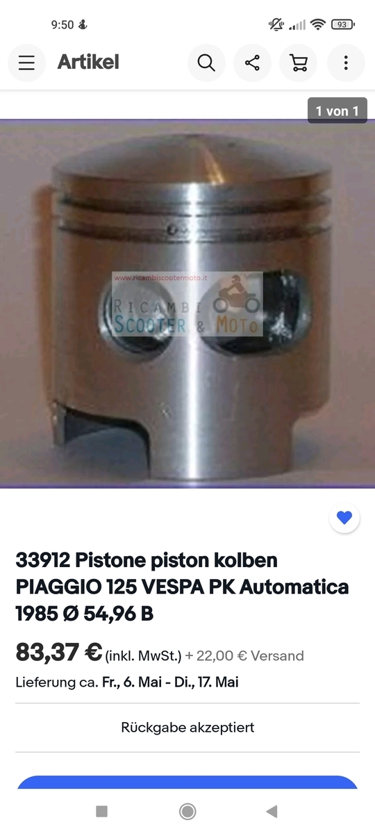

    Ein Problem habe ich aber noch. Ich habe auf meinem Zylinder sowie dem alten Kolben ein C drauf. Laut meinem Werkstatthandbuch sollte ein Kolben mit C ein Mass von 54,960mm haben. Bei GOl hat der mit dem Mass 54,96mm aber ein B drauf. Das sollte kein Problem sein oder?
    C gibt es dort auch aber das hat einen Durchmesser von 54,97mm.

    • May 2, 2022 at 11:32
    Deiner ist ja schon eingelaufen.
    Normal sollte auch ein frischer Kreuzschliff rein damit der Kolben gut einläuft.
    Wegen Ölfilm.

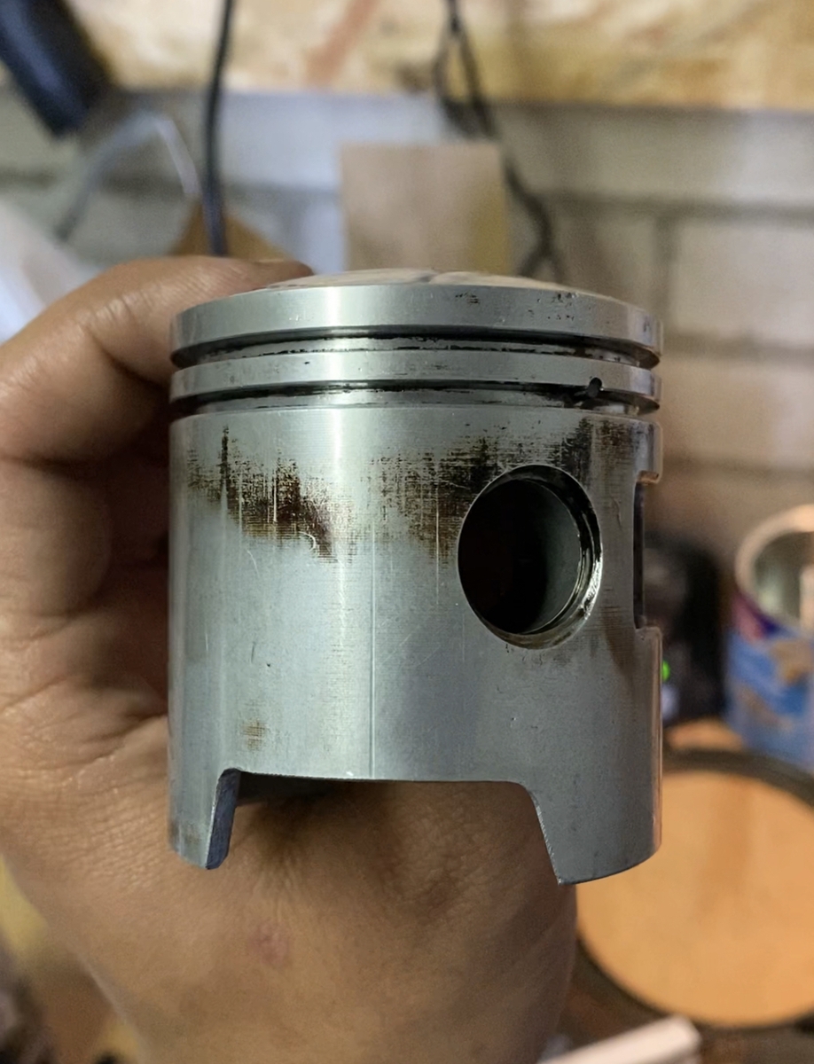

    Also sollte ich mal das Ringstossspiel kontrollieren?
    Im Anhang noch ein Bild vom Russ

    • May 3, 2022 at 10:28
    Das sieht eigentlich noch OK aus.
    Das sind ja nur optische Ablagerungen kein richtiger Ölglanzrus wo die Kolbenringe dann schon schwergängig sind.
    Vielleicht kommt auch zu viel Öl.

    • May 3, 2022 at 11:13
    Im Anschluss an Mario: Ich würde das als völlig normal ansehen, was auf dem Foto an Braunfärbung des Kolbens zu sehen ist.
    Die von Mario angesprochene Freigängigkeit der Kolbenringe in den Ringnuten kannst du ohne Abnahme der Ringe vom Kolben prüfen, das Stossspiel leider nicht. Dafür musst du die Ringe abnahmen und in den Zylinder setzen.
    Ich weiß nicht, ob ich das wegen der Bruchgefahr bei dem Bild machen würde, wenn die Ringe in den Nuten freisind.

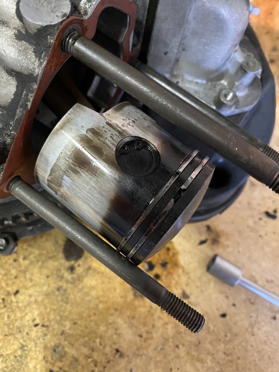

    Ich habe die Ringe leider schon vor einer Weile weggenommen und den Russ etwas gereinigt mit Öl und einer Messingbürste.
    Somit kann ich ja jetzt das Stossspiel kontrollieren und dann die Ringe sachte wieder montieren.

    • May 3, 2022 at 17:33
    Achte nur darauf, dass du die KR-Nut am Kolben penibel von Rußresten reinigst ! am besten geht das mit einem alten Kolbenring den du dir brichst und dann durch die Nut schabst :0)

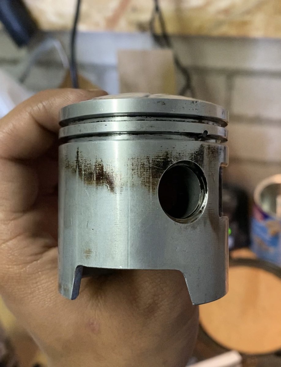

    • May 3, 2022 at 18:02
    Reicht das etwa oder muss es besser sein?

    • May 4, 2022 at 11:45
    Die Ringnuten glänzen ja förmlich.
    Das Kolbenhemd ist für meinen Geschmack schon zu sauber, was aber unschädlich ist.
    Wenn du das Stossspiel ermittelst, schiebst du den Ring am besten mithilfe des Kobens in die untere und dann obere Position, die er im Betrieb erreicht und misst den Abstand, der nicht groß differieren sollte.
    Und verwende neue Kolbenbolzensicherungen mit identischem Profil.
