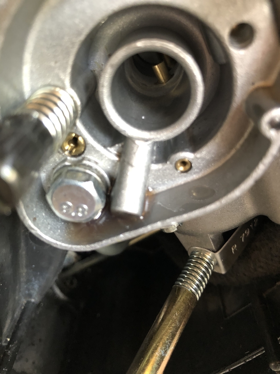

    ich bin mit meiner PK50 Automatik nun ein wenig herumgefahren da ich den Verbrauch ermitteln wollte und habe es mit einem 3/4 Tank geschafft ca. 75km zu fahren, was ich recht wenig finde. Mir ist dann aufgefallen, dass der Motor unten Tropfen zeigt, was Benzin ist. Der Vergaser ist ein neuer 16.12 und an sich läuft die Vespa auch ohne Probleme. Mir ist jetzt nur aufgefallen dass der Luftfilter nass ist und eben sprit unten raus tropft.
    Von meiner PK50s kenne ich blowback aber ist das bei der Automatik auch so?

    Ja, das kommt gerne mal vor.

    Macht meine auch.
    Gruß Paddy.

    ein Verbrauch von umgerechnet 5l/100km ist bei der Automatik normal?
    Habe 4l nachgetankt bei 75km gefahrener Laufstrecke.

    Kurzstrecke und Stadtverkehr schluckt das fast jeder mit Automatik.
    Schalter unwesentlich weniger.
    Länger und etwas übers Land dann bist bei 3 ungefähr.
    Schalter dann unter 3.
    Grüße Mario

    Das liegt ganz klar an deinem Körpergewicht :D !
    Wenn du es schaffst unter 100kg zu kommen, packst du locker 4,5ltr :-2
