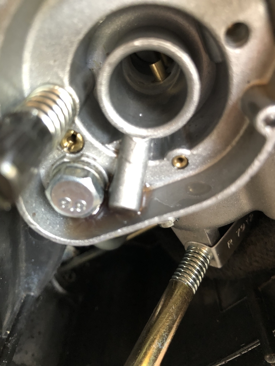

    ich bin mit meiner PK50 Automatik nun ein wenig herumgefahren da ich den Verbrauch ermitteln wollte und habe es mit einem 3/4 Tank geschafft ca. 75km zu fahren, was ich recht wenig finde. Mir ist dann aufgefallen, dass der Motor unten Tropfen zeigt, was Benzin ist. Der Vergaser ist ein neuer 16.12 und an sich läuft die Vespa auch ohne Probleme. Mir ist jetzt nur aufgefallen dass der Luftfilter nass ist und eben sprit unten raus tropft.
    Von meiner PK50s kenne ich blowback aber ist das bei der Automatik auch so?

    Ja, das kommt gerne mal vor.

    Macht meine auch.
