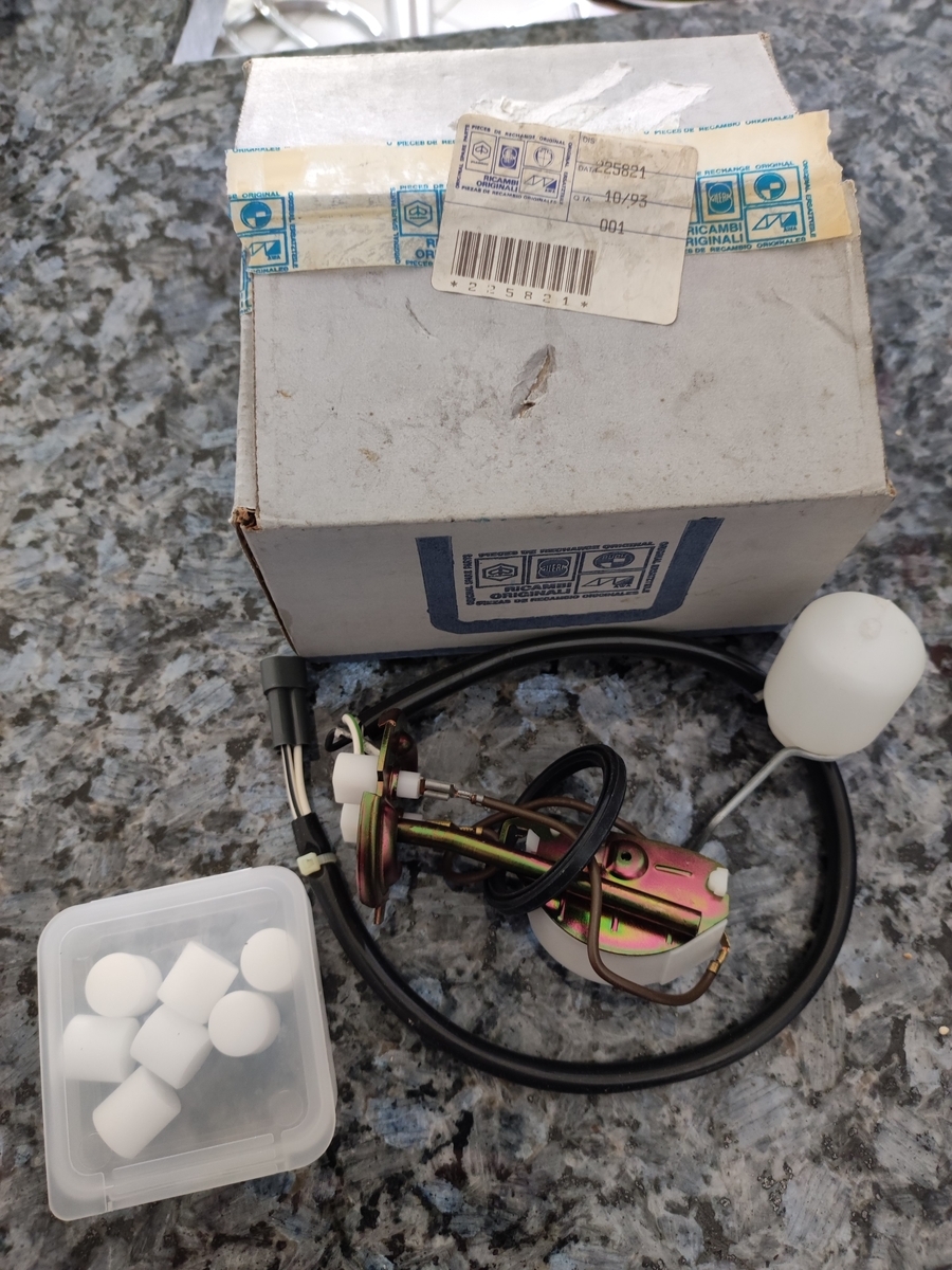

    Der gesamte Schwimmerapparat kostet neu ca 40€ zzgl Versand.
    Gewichte auch bei Egay oder Kleinanzeigen zu finden.
    Oder bei irgendeinem Messi der sowas rumliegen hat.
    Normalpreis für den Schwimmer sind so ca 90-100€

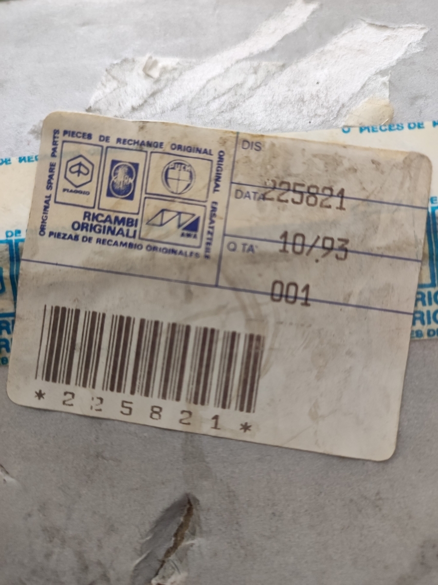

    1) wo rostlöser drauf bei dem Tankstandanzeiger?
    2) wo für 40€ das teil für den tank bzw was ist der konkrete Suchbegriff (Tankstanzeiger PK XL Automatik mit Schwimmer? und: same bei allen PK XLs oder Automatik Besonderheit?

    Tankschwimmer Vespa PK Automatik Automatica
    Nur Automatica kein Schalter.
    Sollte glaube was online sein.
    Ich schaue dann mal.
