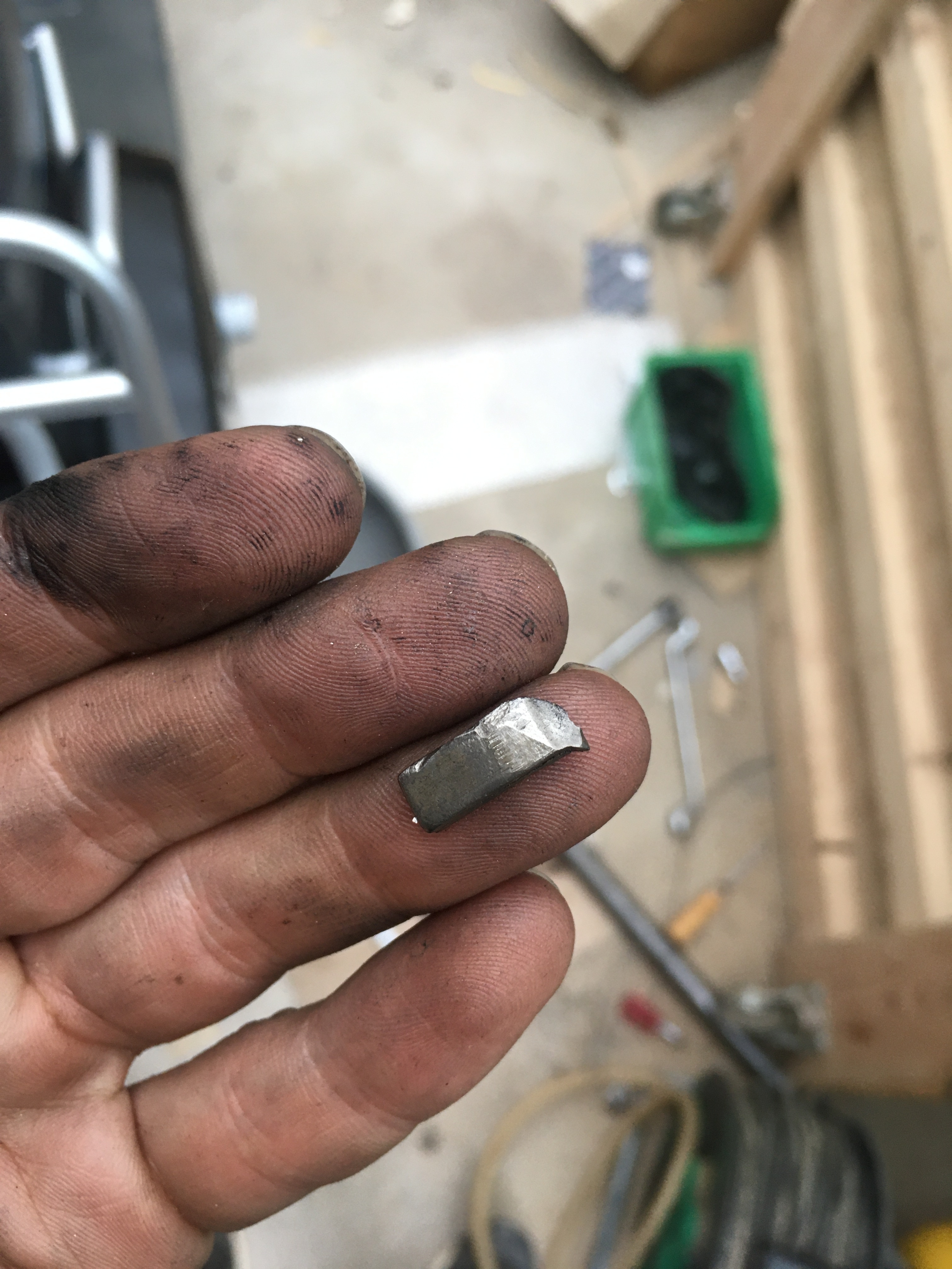

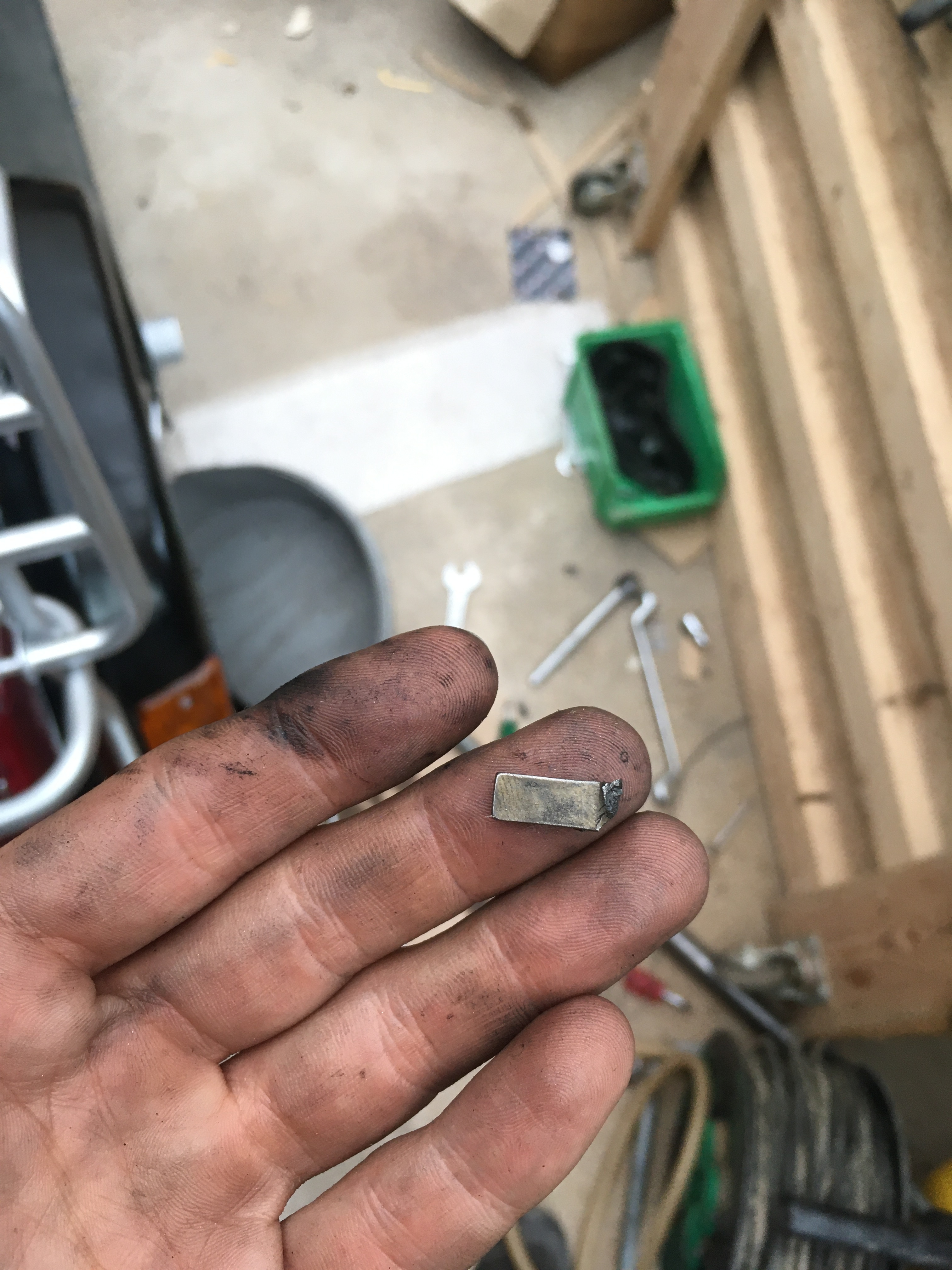

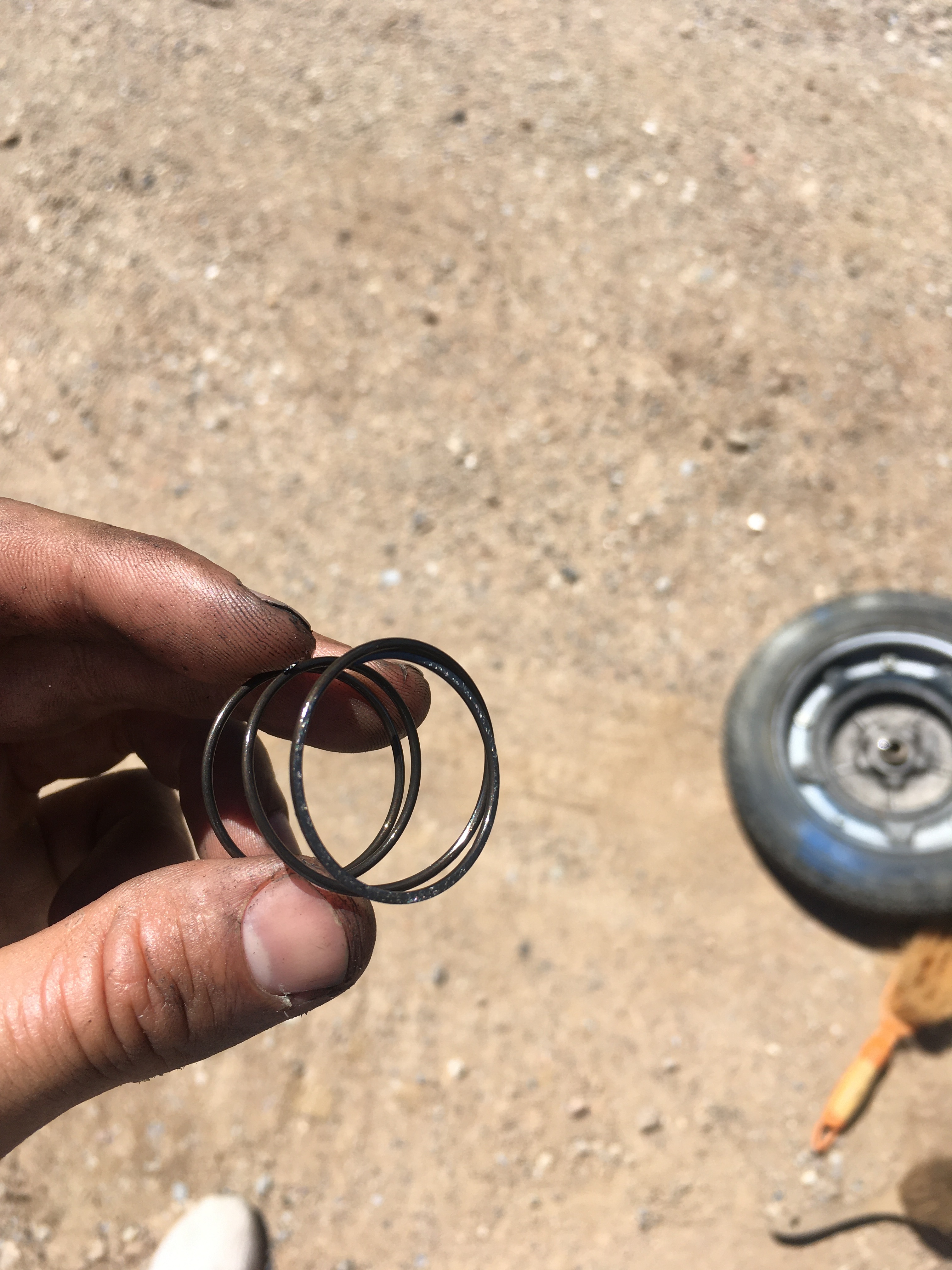

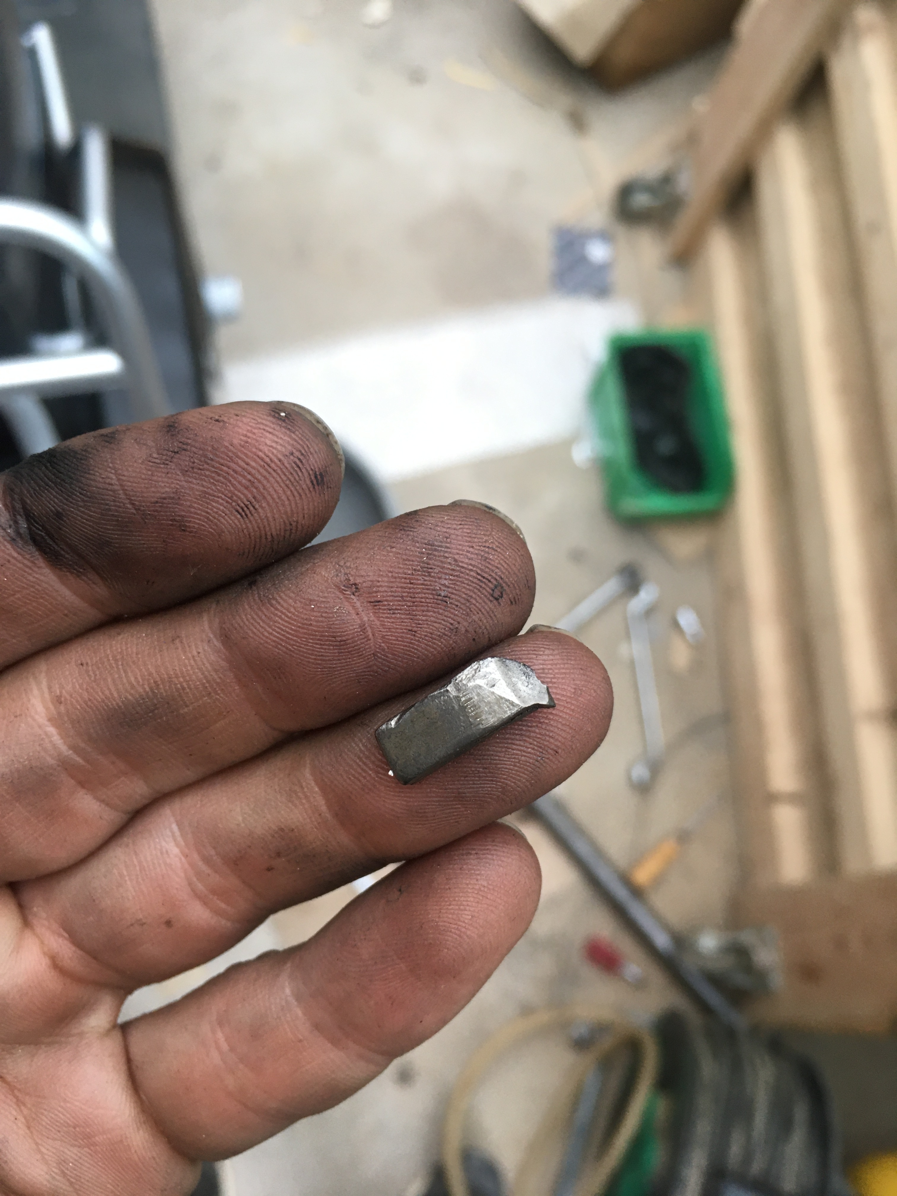

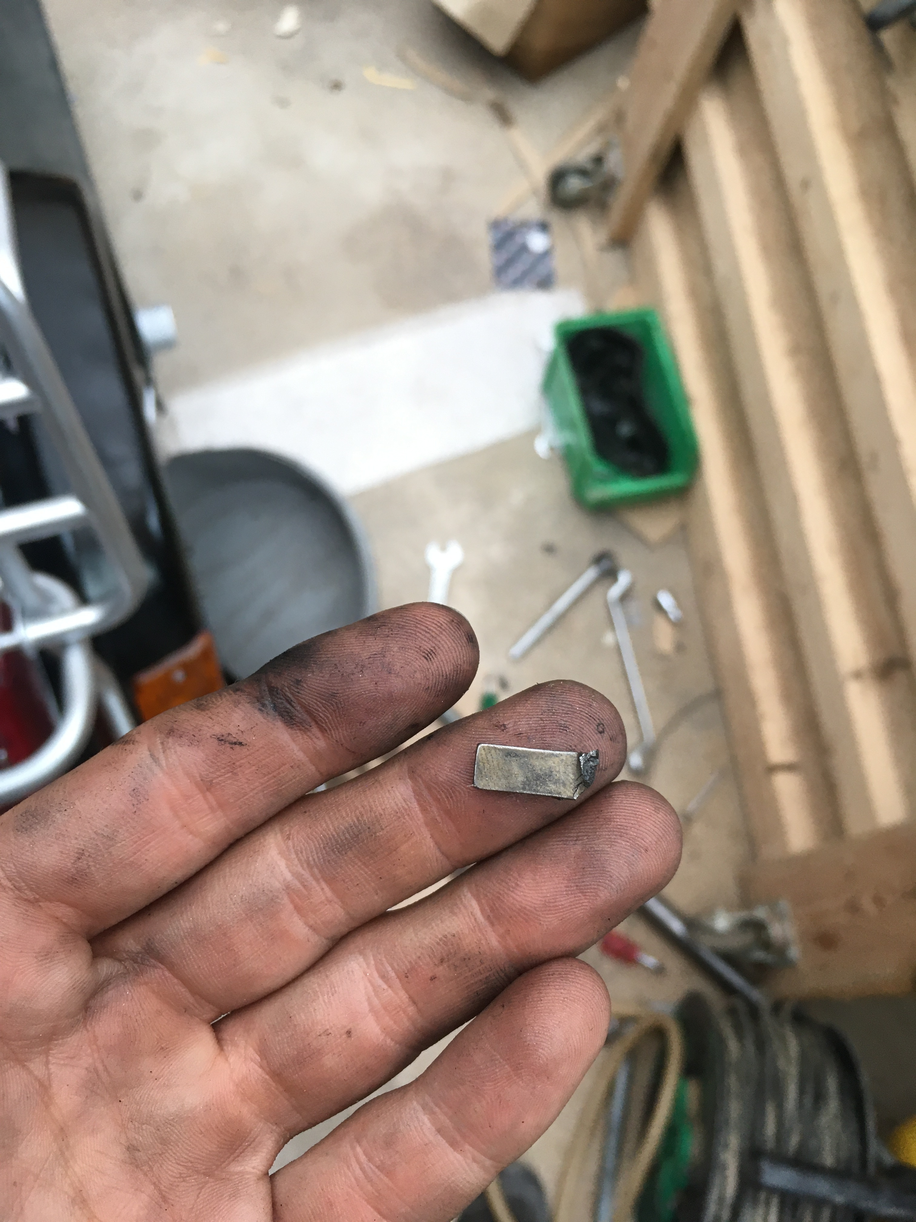

    2. Beim Getriebeölwechsel fiel ein großes, abgebrochenes Metalteil und einige Späne aus dem Getriebekasten. Ich habe ein Bild angefügt... Weiß vielleicht jemand, von was das sein könnte? Ich nehme an, dass ich das Getriebe auseinander bauen muss, richtig? :( Kann es sein, dass der Roller am Berg deshalb nicht zieht?

    Das Teil kann ich jetzt nicht zuordnen.
    Aber die 16x13 am besten gleich raus.
    Keilriemen 15x621?
    Bei 2.5Ps geht nicht viel vorwärts 😁
    Grüße Mario

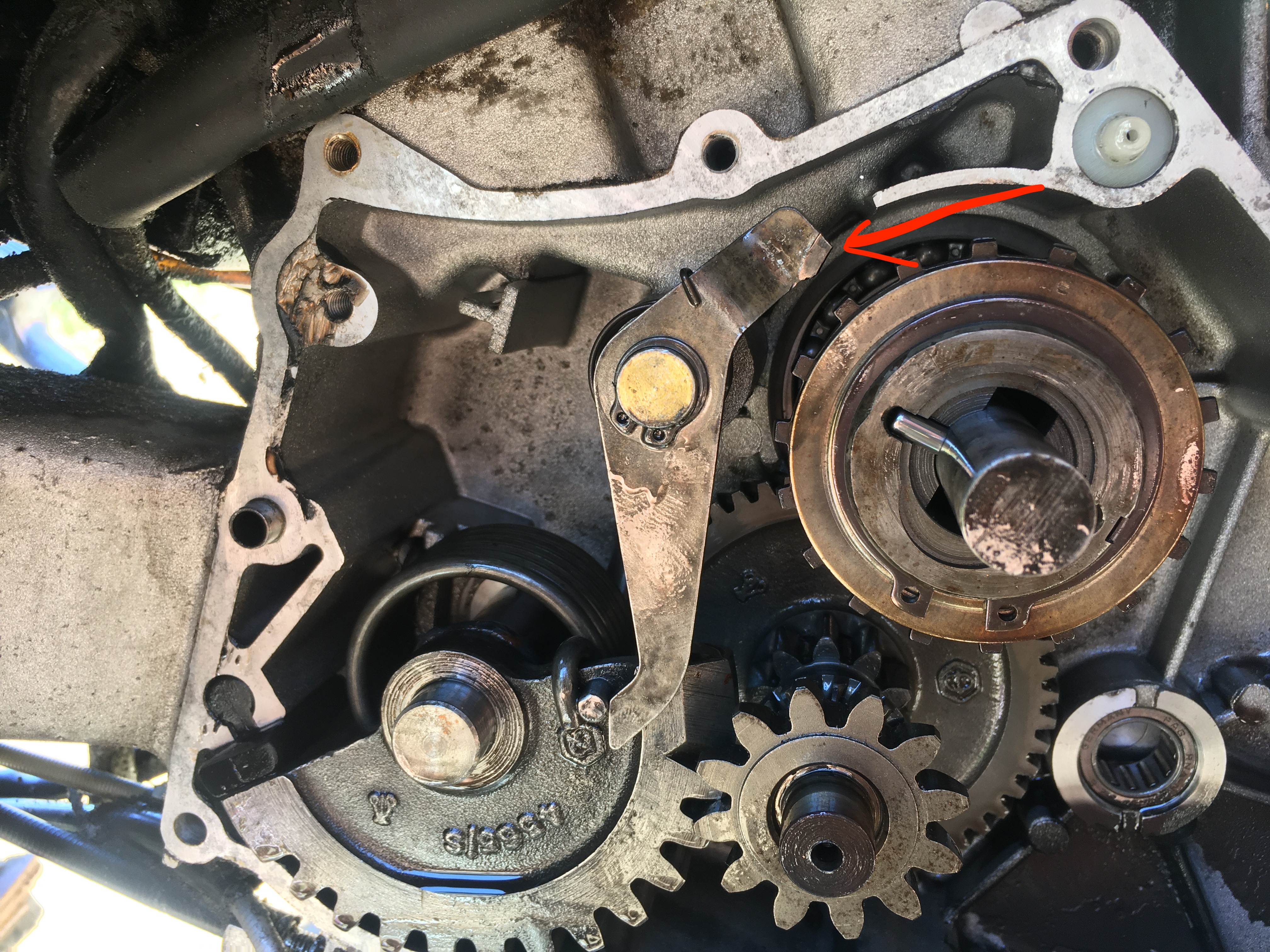

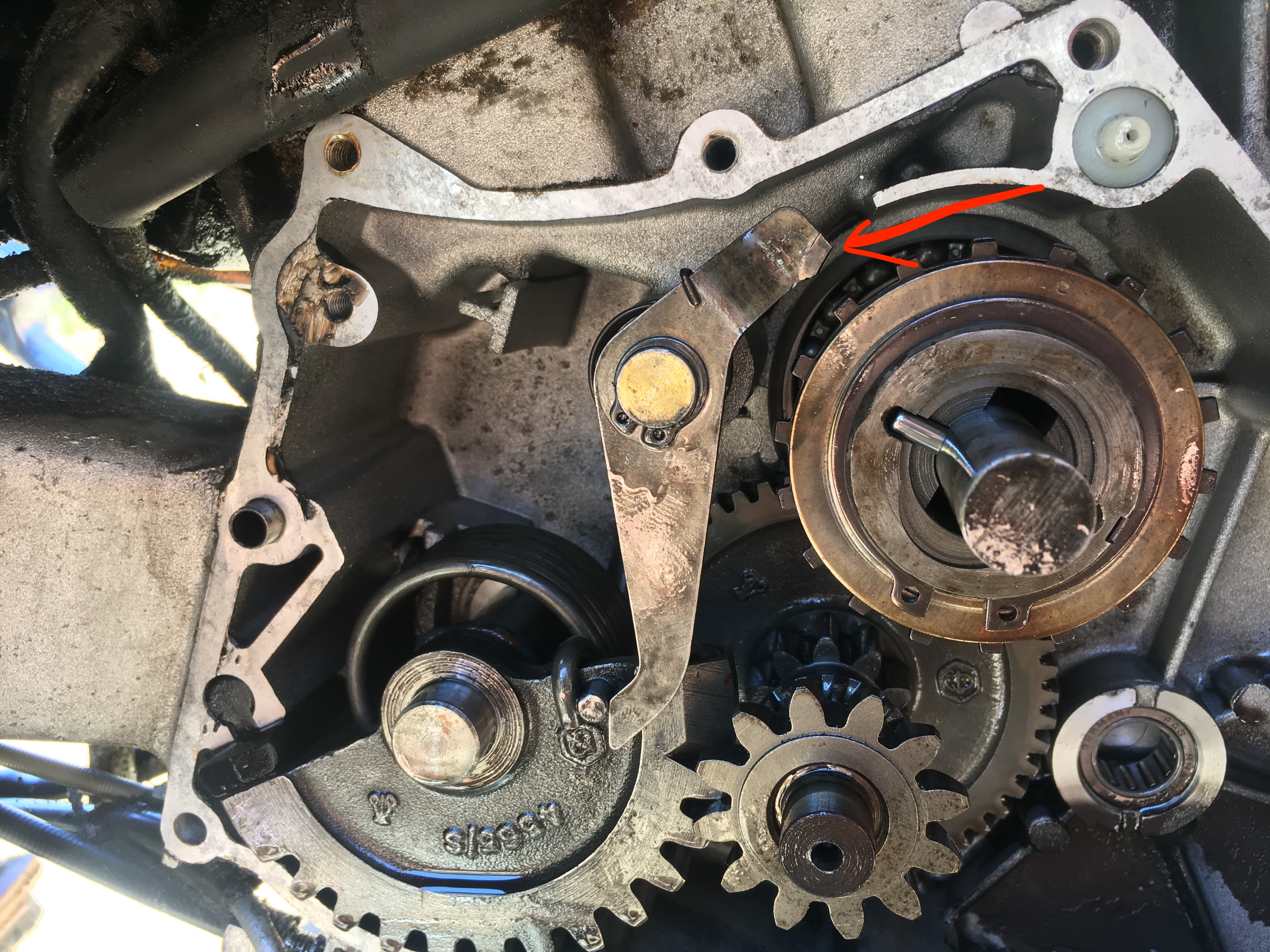

    (1) also ich habe jetzt das Getriebe geöffnet und herausgefunden, wo das Metalteil abgebrochen ist. Es ist dieser Hebel links von der Antriebswelle (Bild 0806 Pfeil). Was genau ist das?
    Kann ich das nachbestellen? Wenn ja, wo?
    (2) Mein Bruder meinte die Feder (Bild 0807) ist verschlissen. Ich denke, auch da sollte ich eine neues Teil besorgen?

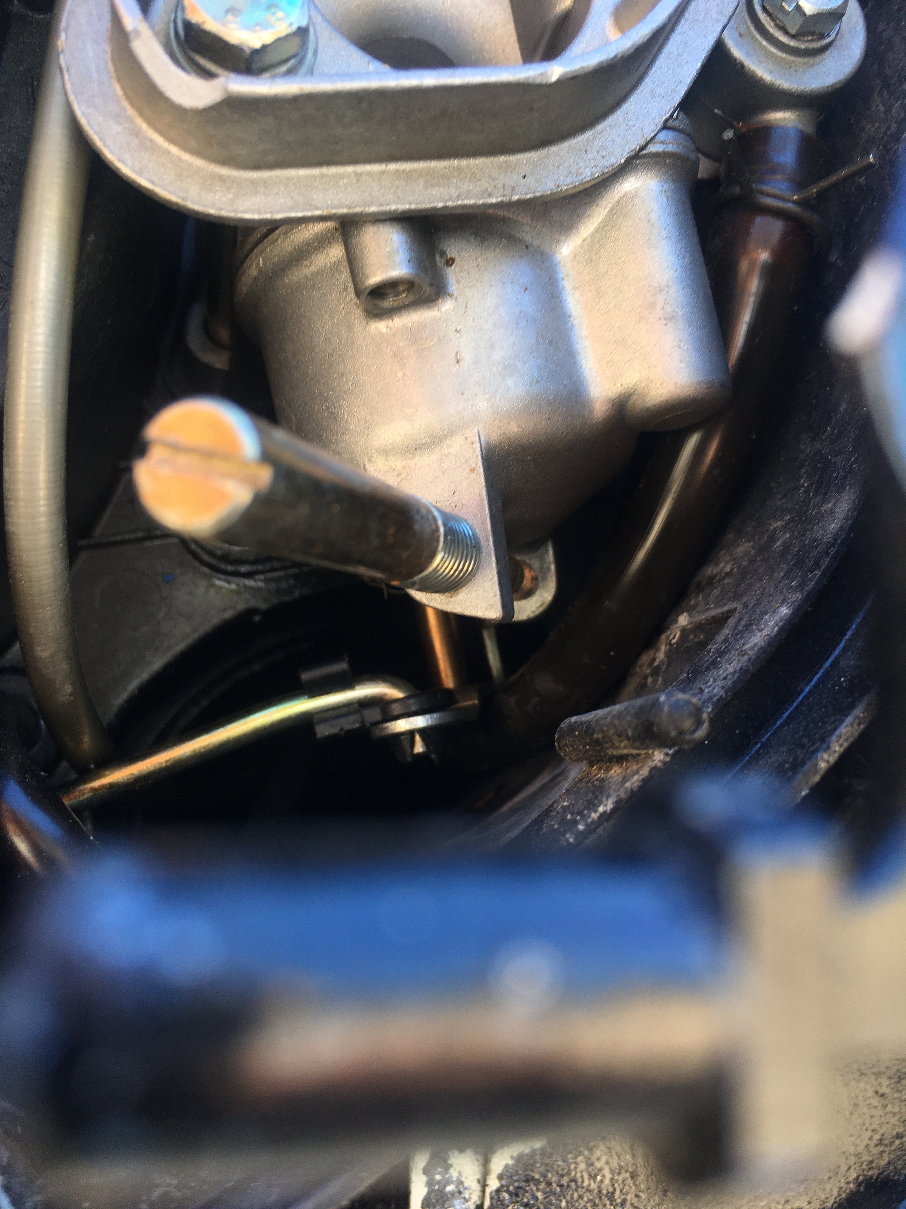

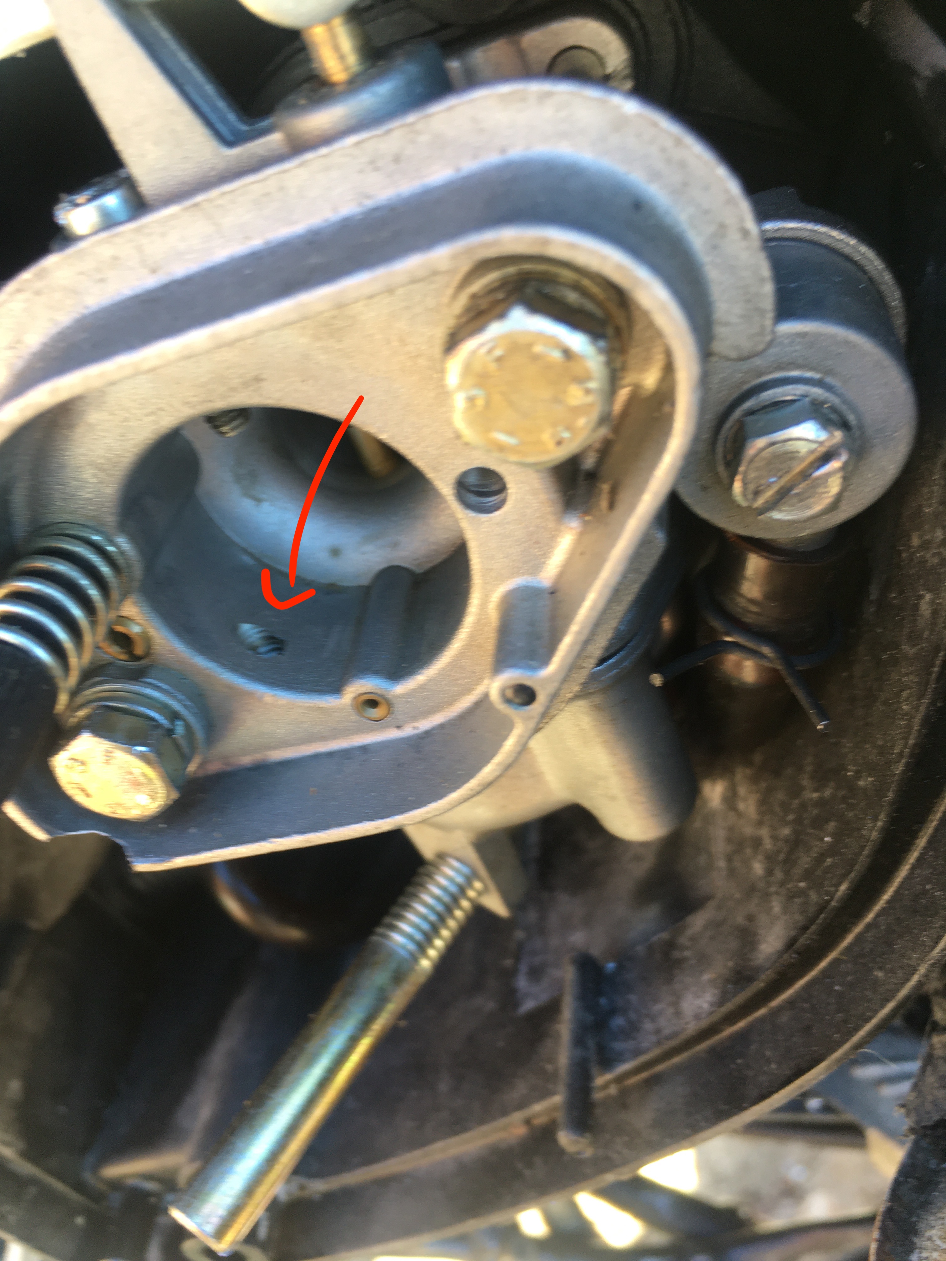

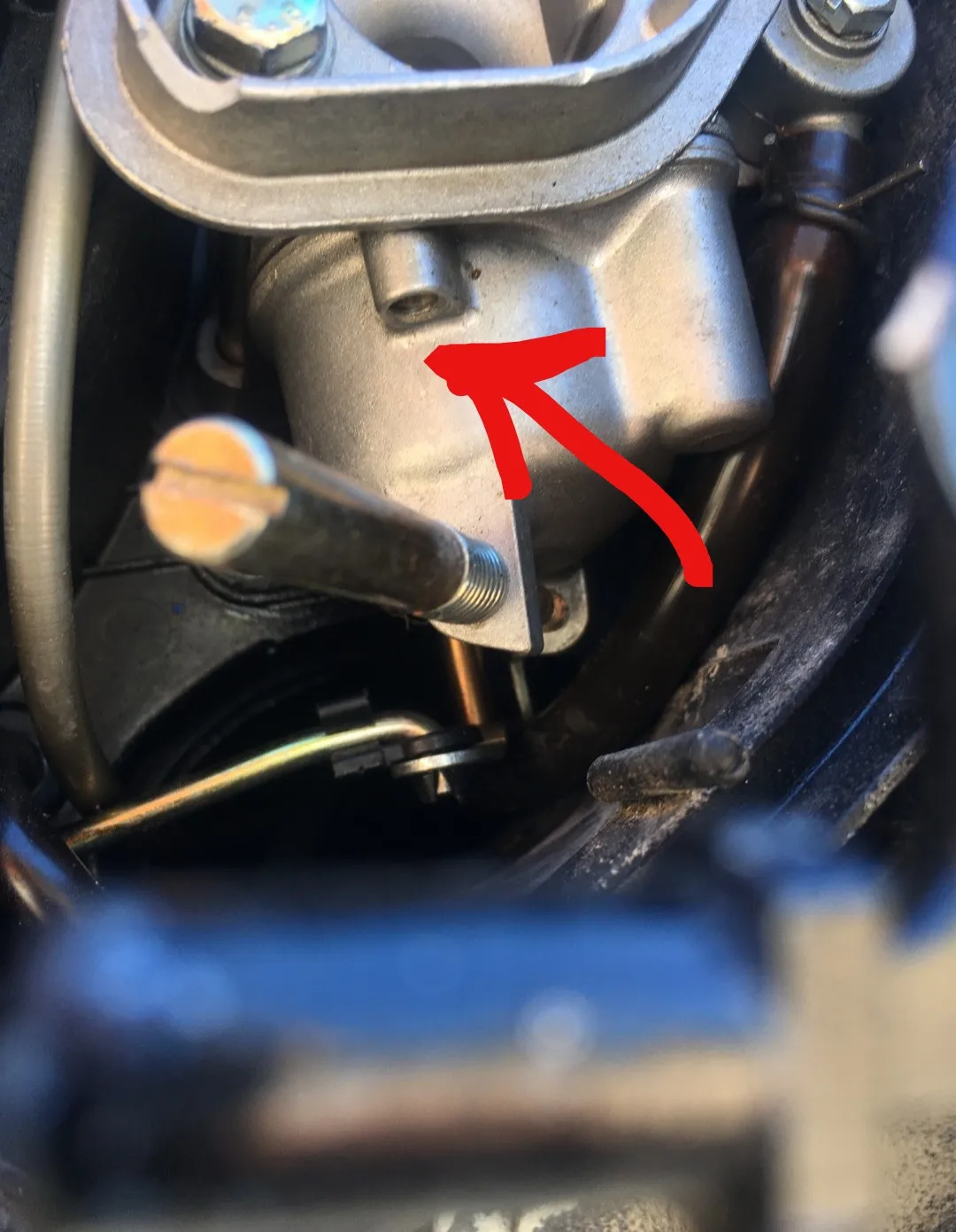

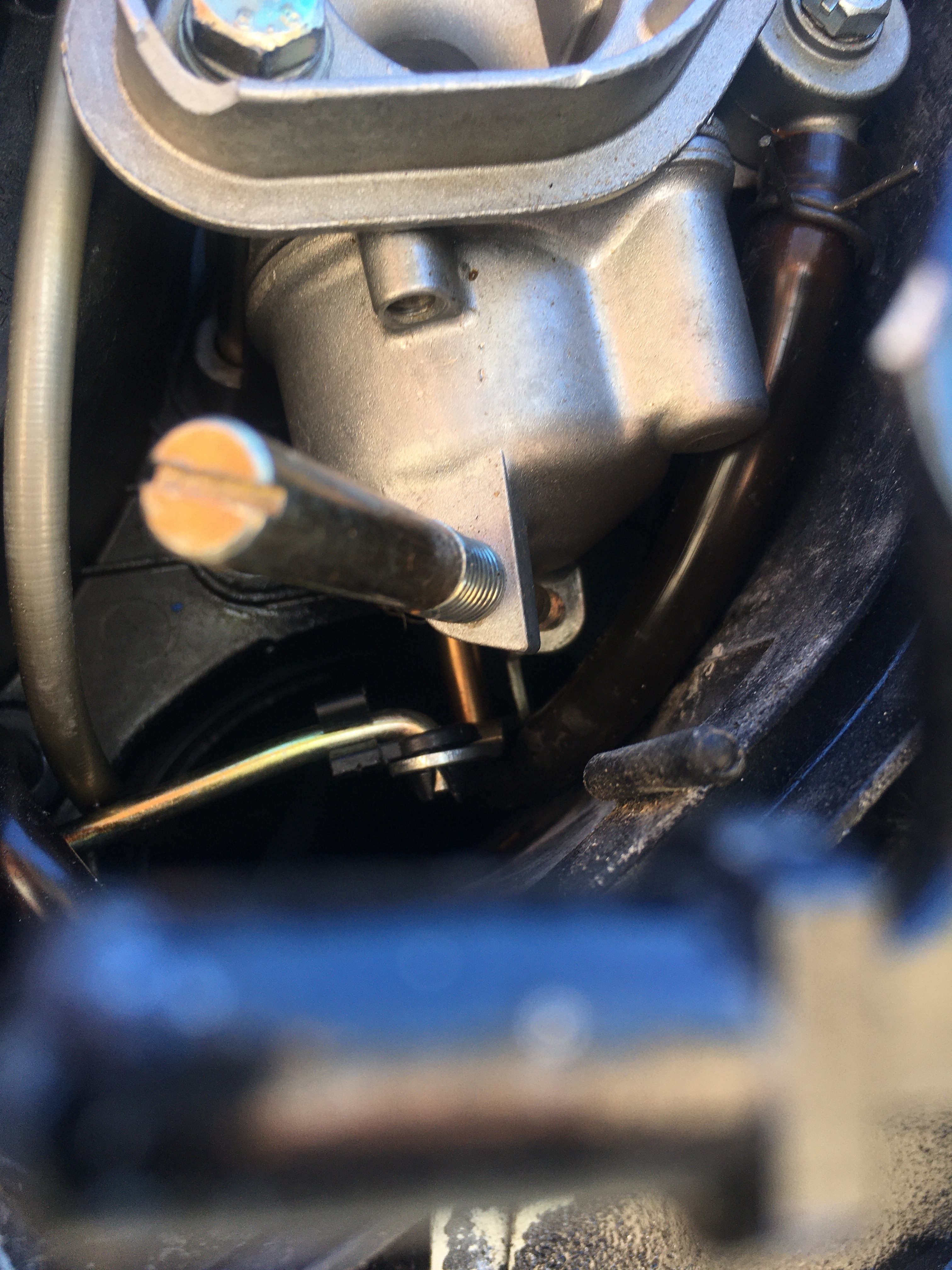

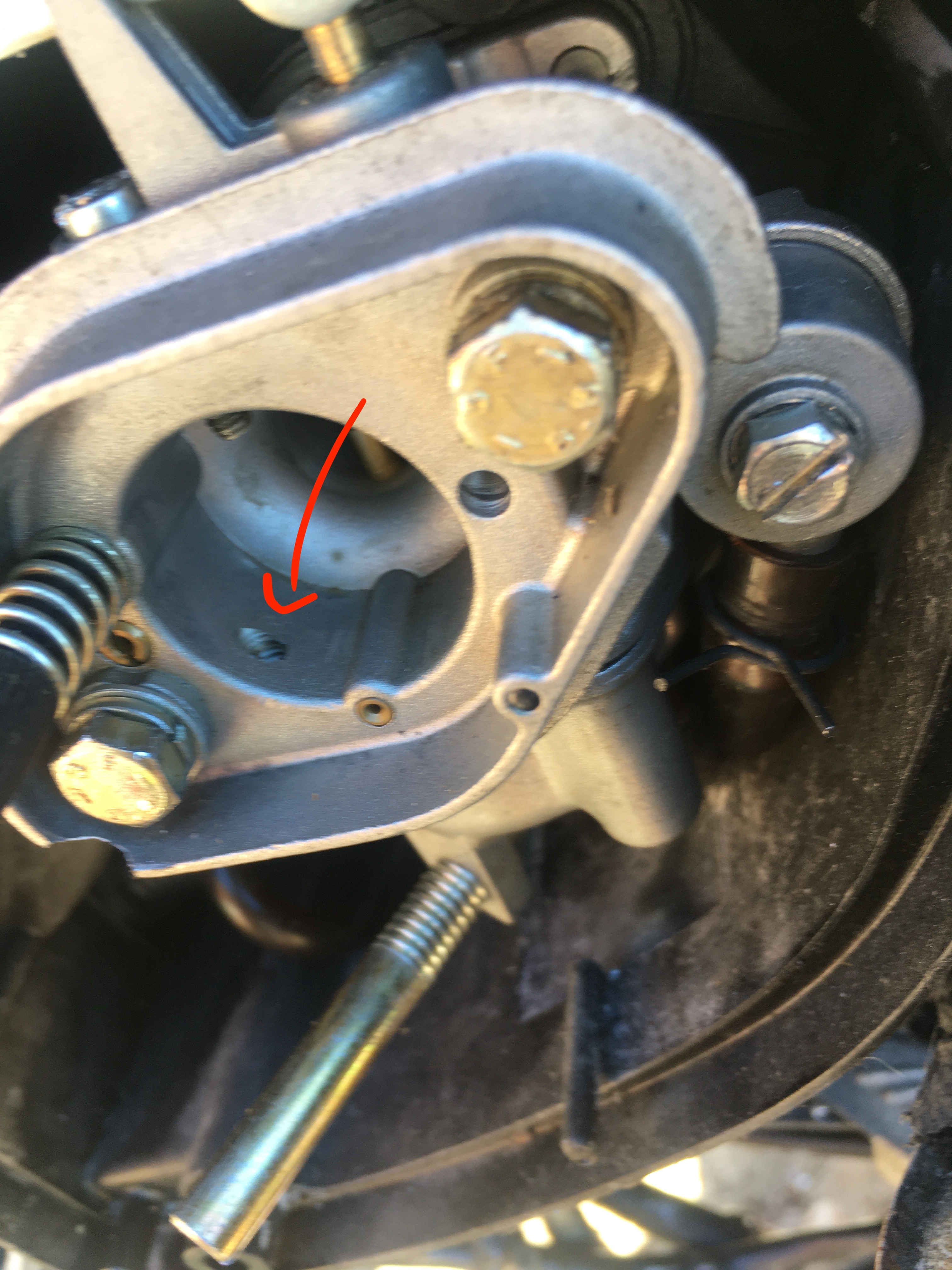

    (3) Beim (tropfenden) Vergaser ist mir aufgefallen, dass ein Gewinde frei ist. Kommt da eine Düse oder eine Schraube rein? (FHBB 16 14) Kann ich die einzeln nachkaufen? (Bild 0808, Bild 0809)

    • July 2, 2022 at 17:08
    Moin.
    Vergaser kommt nichts rein.
    Federn ist ok.
    Gebrochener Hebel.
    Nach "Piaggio 236986" suchen.
    Grüße Mario

    Okay, wenn dann der Vergaser da tropft, hab ich vielleicht die Dichtung nicht ordentlich eingelegt... :-/
    Habe nämlich in der Schwimmerkammer die Dichtung, den Schwimmer und die Schwimmernadel erneuert und zuletzt hat es beim Test ausgesehen, als würde der Sprit aus der Schwimmerkammer rauskommen.

    Meistens vorne aus dem kleinen Loch mittig unten.
    Überlauf vorne bzw Belüftung.
    Sprudelt da gerne mal ein paar Tropfen raus.
    Aber keine Unmengen.
    Wird im Fahrbetrieb mit verwertet.
    Im Stand wenn er etwas länger rumtuckert kann es vielleicht einen oder zwei Tropfen unten geben.

    Dichtung hinten ist wichtig das die zwei kleinen Löcher frei sind.
    Auch Entlüftung und Überlauf.
    Sonst läuft er nicht bzw fast nicht.

    Hier an der Stelle sollte eigentlich die zweite Schraube für die Vergaserwanne sein. Die ist mittig unter/über der Standgasdrehzahl-Schraube. Kriegst du wahrscheinlich auch nur rein, wenn du den Vergaser in der Hand hast. Wenn es tropft, könnte es gut daran liegen.
