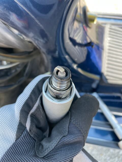

    - auf einer laengeren Geraden durchbeschleunigt > beim Choke Test tut sich gar eig. nix (verzögert nicht, beschleunigt nicht) > zu mager?
    - durchbeschleunigt, Kupplung, Zündung aus > ZK Bild im Anang > auch etwas mager? (eines im Sonnenlicht eines im Schatten, habe viele Bilder angsehen aber finde "meine Kerze nicht" wieder)
    - mir kommt vor Sie laeuft etwas hoch im Standgas (habe nichts an der Gemischschraube geaendert) und fällt langsamer ab als davor
    - Gasanahme sehr gut in allen Bereichen, kein Loch, kein Stottern etc.
    Wie seht ihr die Indikatoren? Mischrohr auf BE3 & HLKD 160 oder eher HD 104?

    • July 16, 2022 at 13:52
    Nebendüse einen Tick fetter, HD 104 ist auch nicht zuviel. Dann nochmal testen ob das Gas sofort zurückgeht.

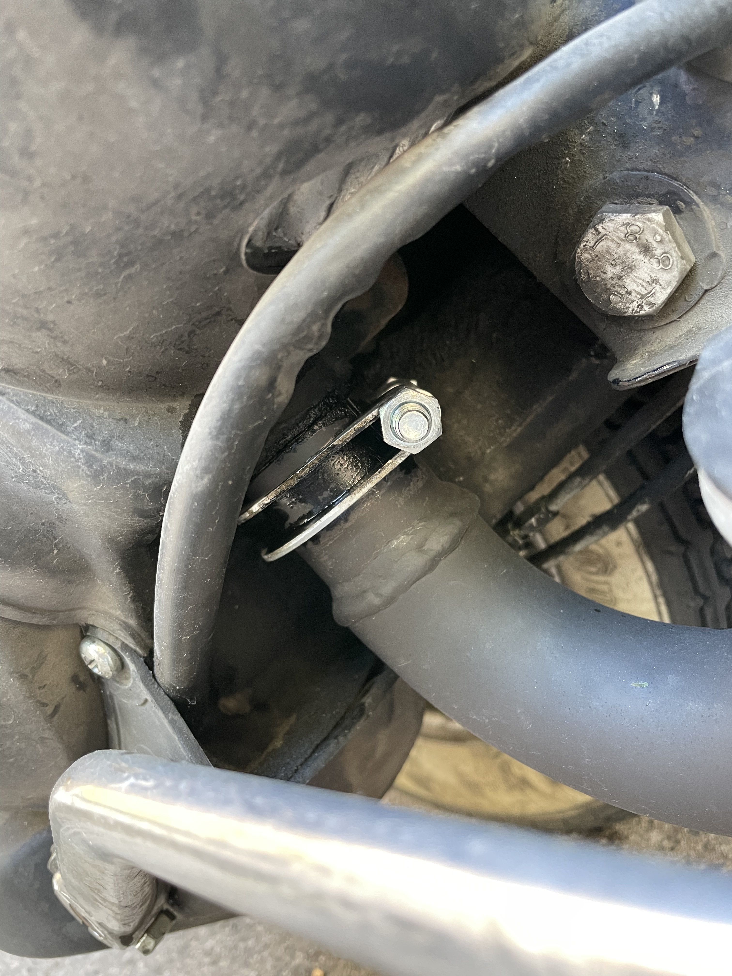

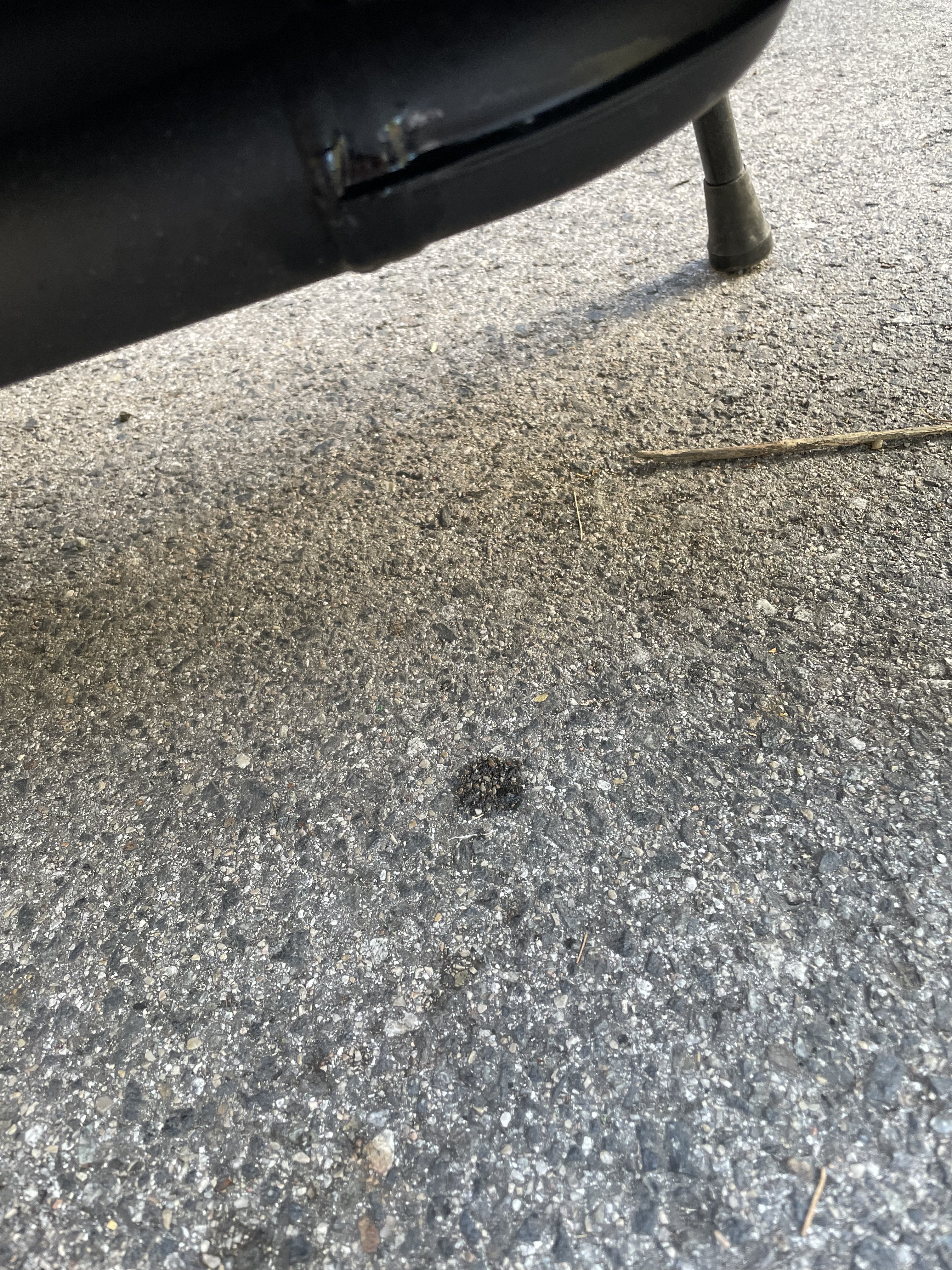

    Ok scheint als ob der Auspuff gewechselt werden muss. Es spritzt förmlich raus beim Starten.
    Ich schätz mal ich sollte auch den Vergaser servicieren mit neuer Schwimmerkammer und Schwimmernadel. Was sagt ihr?
    (Mir ist eingefallen dass ich für 3 Tage vergessen habe den Bezinhahn zuzudrehen)

    • July 19, 2022 at 19:32
    Die meisten Auspuffe sind am Flansch inkontinent. Wenn Du das vermeiden möchtest, müsstest Du Dir den Flansch auf einen mit Vitonring umschweissen lassen.
    Einen Vergaser zu reinigen und neue Dichtungen zu spendieren ist eine Saisonarbeit. Mache ich mindestens einmal pro Jahr.

    • July 19, 2022 at 19:35
    OK danke, aber siehe 2. Bild, denke da sollte nix undicht sein in Richtung Box.

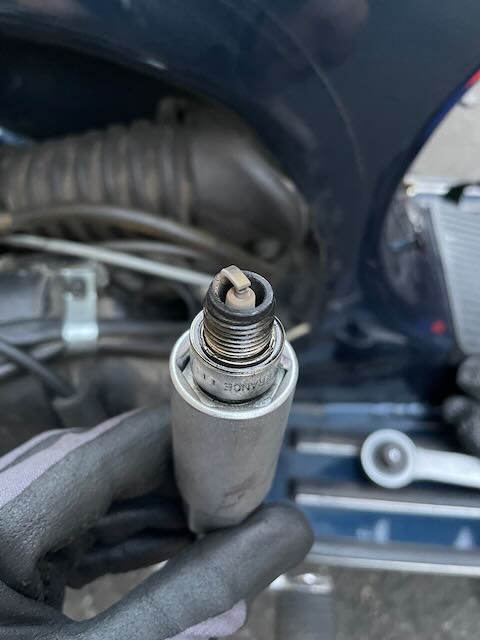

    • July 19, 2022 at 21:05
    Kurze stadtprobefahrt mit ca 200m endsprint bzgl Kerzenbild + Standgasverhalten. Wie siehst du das Menzinger ? Schwimmerkammer +nadel mache ich sobald sip liefert.

    • July 25, 2022 at 12:59
    So Vespa läuft sehr fein, HD 103, BE3 + 160er HLKD. Neue Schwimmernadel, kammer und Kammerdichtung. Benzinfilter gewechselt. Springt bei erstem Kick an und Kernzebild passt. ND und Gemischschraube wurde nicht adaptiert.
