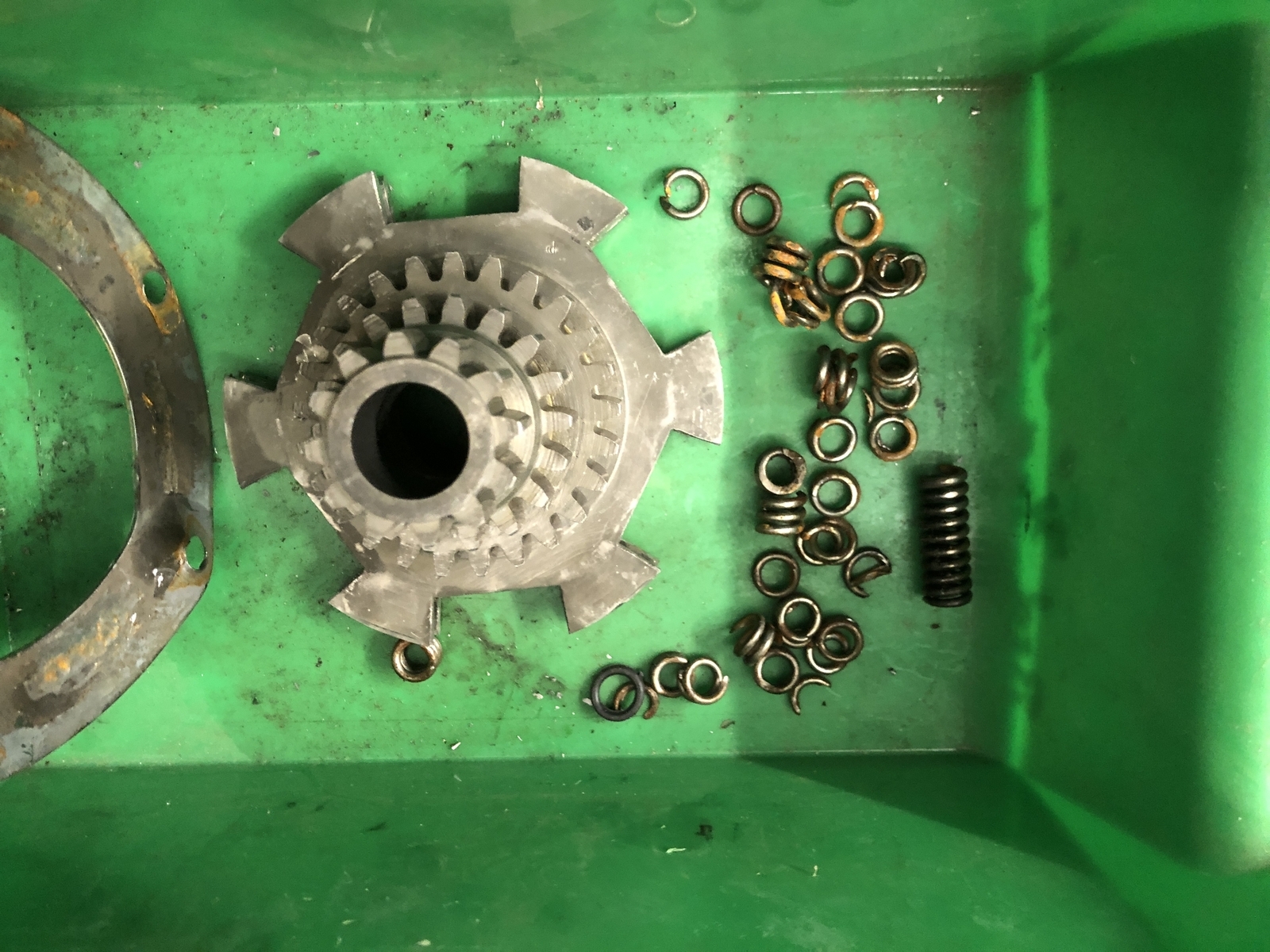

    Habe mal ein wenig weiter gemacht. Nicht viel weil ich viel unterwegs war bzw auch den Dachboden gedämmt habe.
    Gestern mal den Primär geöffnet. Alle Federn sind heile.
    Also zerlegen, reinigen und neu vernieten.
    Beim Motor zerlegen ist mir ein leicht angefressener Stehbolzen aufgefallen...
    Der muss neu weil daran die Schwinge befestigt wird.

    Federn in der Vjatka. Wo rohe Kräfte sinnlos walten….

    Oha!

    Moin
    Krass
    So zerlegt habe ich die auch noch nicht gesehen. Das mal welche gebrochen waren schon. Aber nicht so ein Nudelsalat
