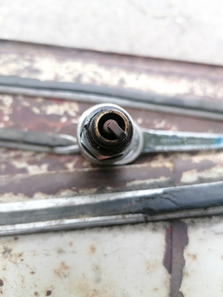

    Kerze sieht eigentlich ganz gut aus. Ist ne NGK B7ES

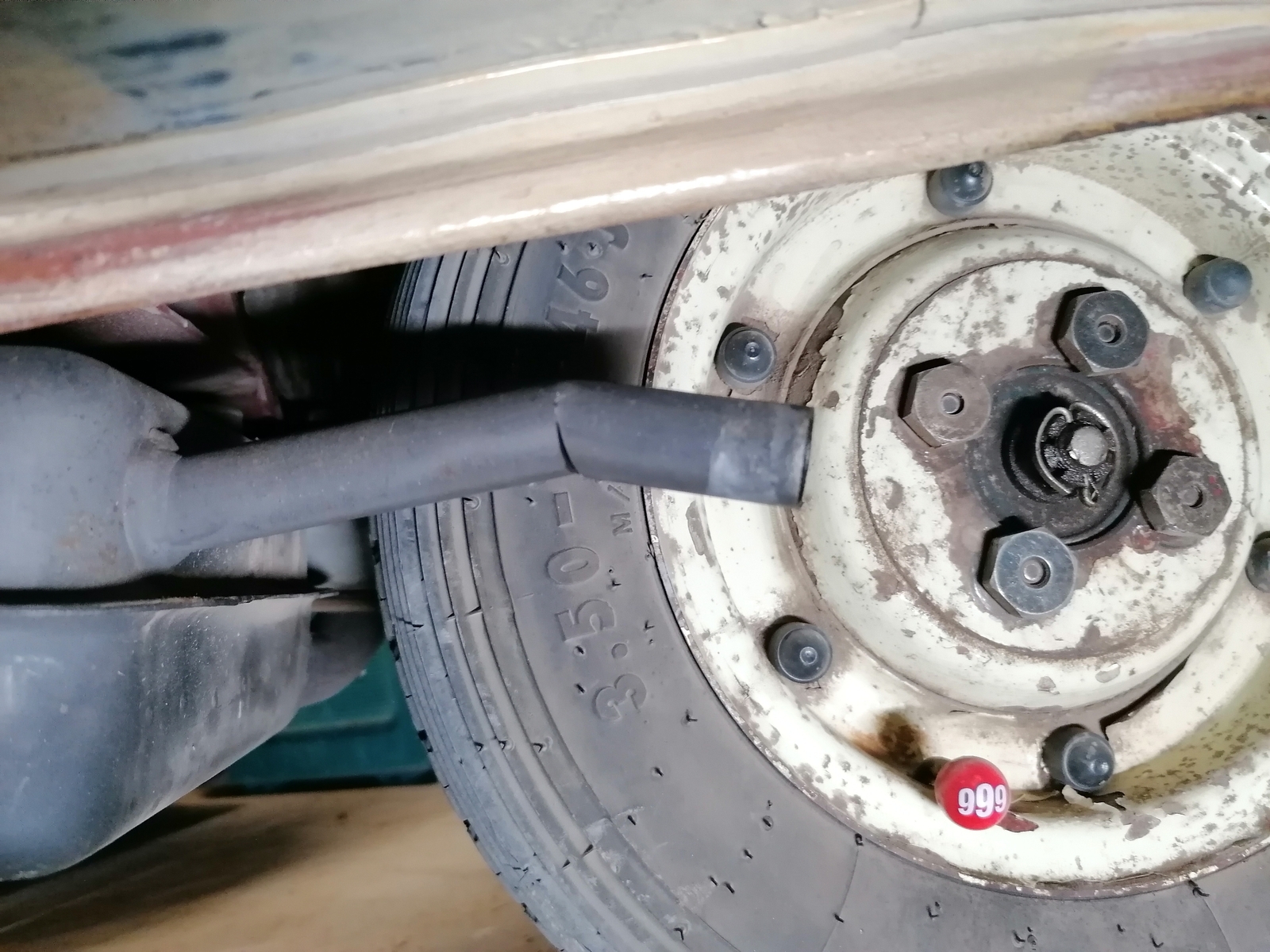

    Regler kalt,Blech drumherum warm :/

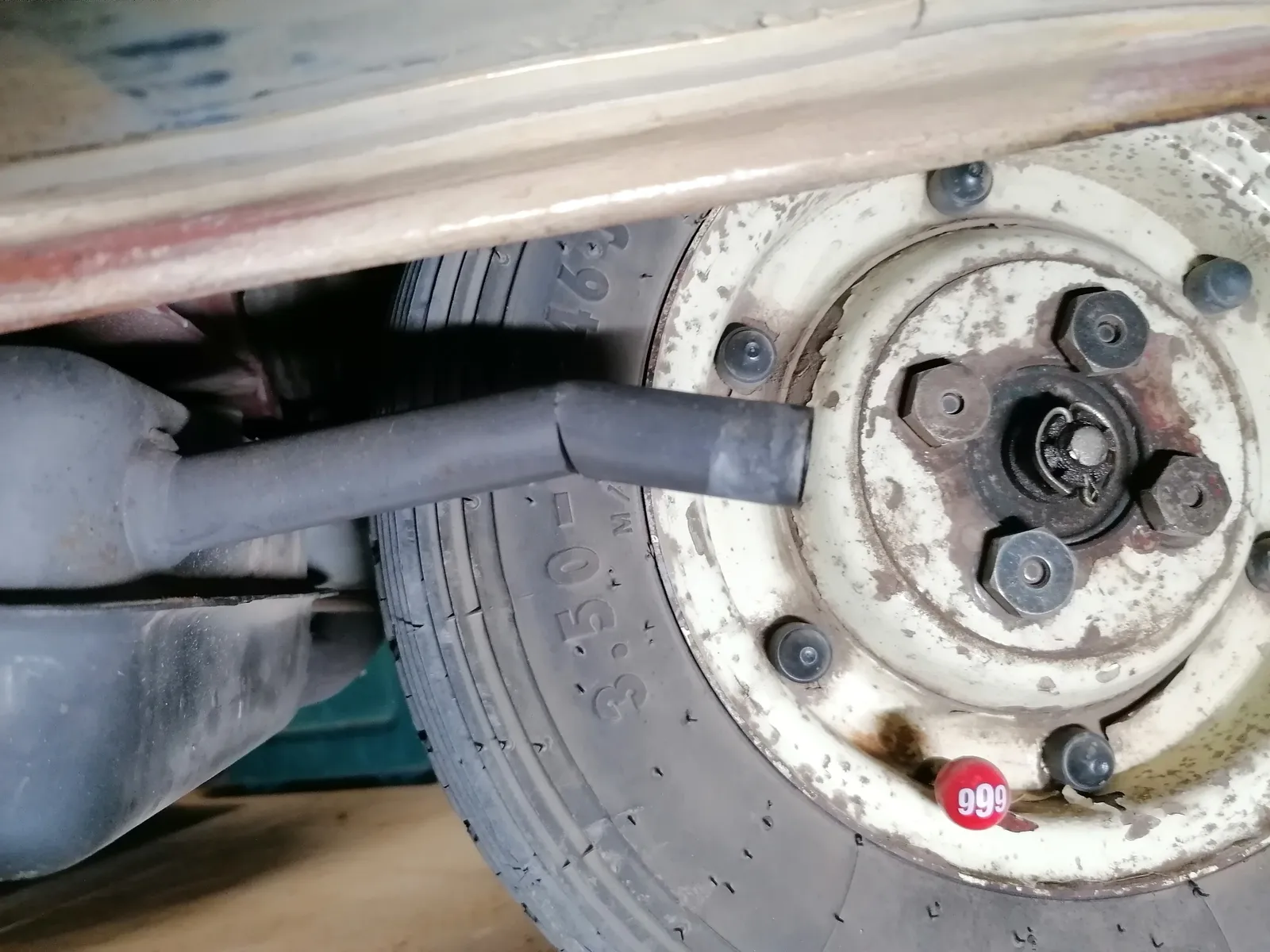

    Dann mal nen Schritt zurück gemacht und das Problem gesehen...

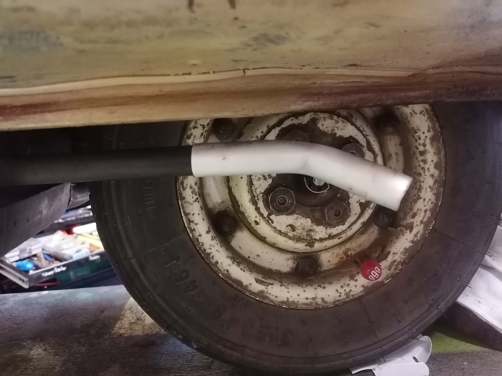

    Das Auspuffrohr steht so das die Abgase in den Rahmen geblasen werden. Dann nen Stück Rohr gesucht was auf den Auspuffrohr passt,abgewinkelt und wieder ne Probefahrt gemacht.
    Alles kalt....
    Die Zündung hat auch nicht mehr gequalmt.
    Soweit so gut.

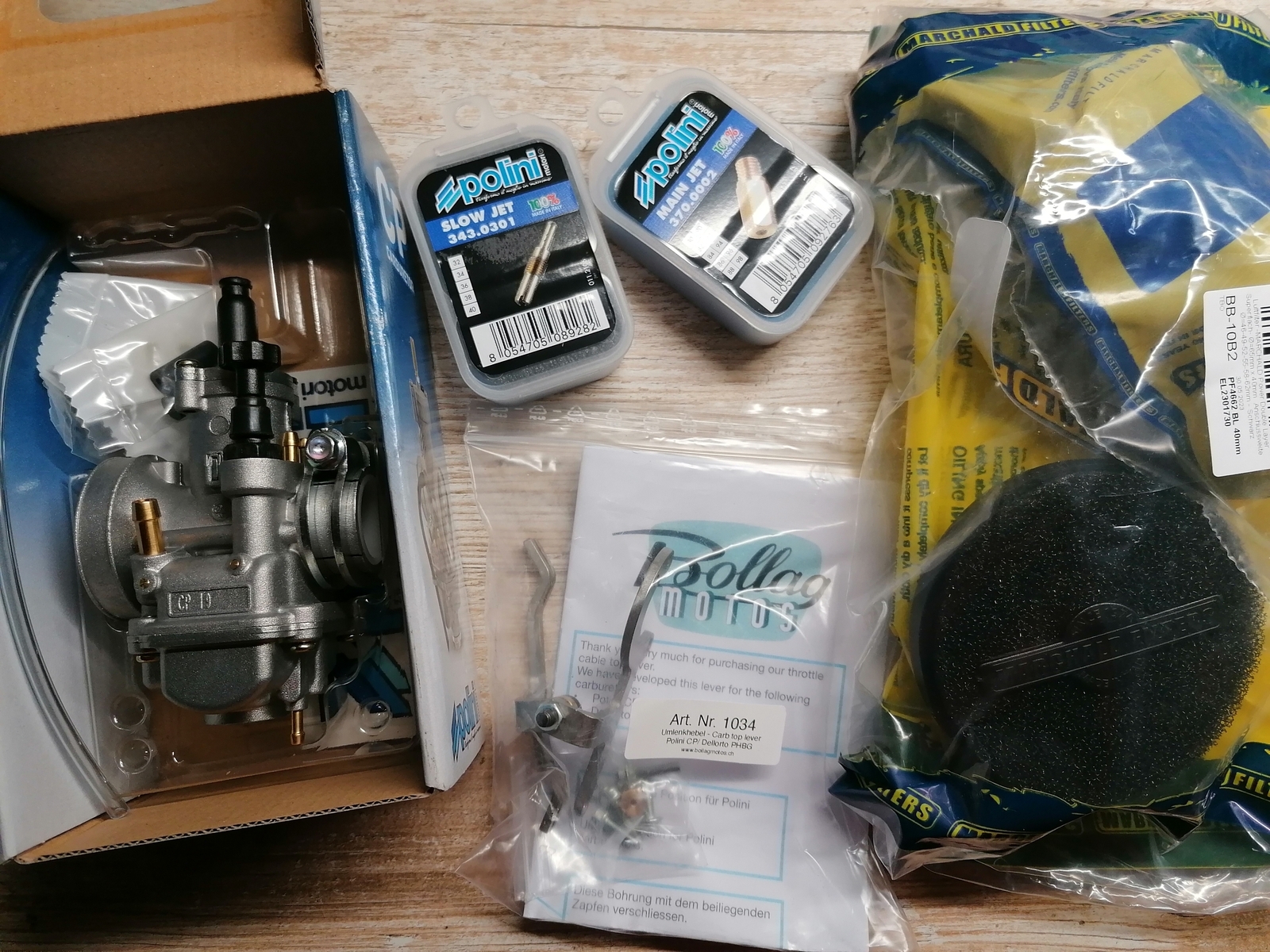

    Morgen wird der CP 19 Vergaser mal getestet. Leider fehlt mir die passende Luftkorrekturdüse. Ist ne 0.0 verbaut. Bollag gibt 0.6 an...
    Die bestelle ich mir noch.
    (Oder sind die 0.6 ne mm Angabe. 0.5mm Bohrer hätte ich...)
    Hoffe das der besser funzt wie der Rest den ich bislang verbaut hatte.
    Hoffe auf etwas Beschleunigung im dritten Gang. Und nicht langsamer werden....
    Der SIP Road Auspuff kommt als nächstes.

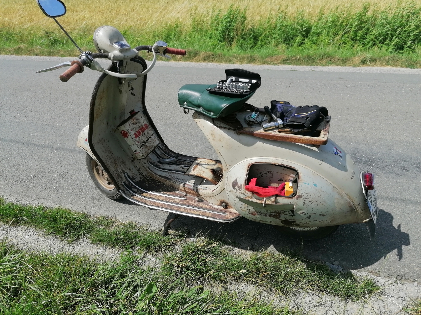

    Fazit zum CP 19 nach ca 20 km fahrt . Es ist schön wenn man im dritten Gang beschleunigen kann. Die Luftgemischschraube reagiert sehr empfindlich auf Drehungen. Läuft bis jetzt ganz gut aber noch nicht optimal.
    An die Blowbacks ab und an muss man sich gewöhnen. Aber immerhin isse relativ stabil am laufen. Und sie macht Spaß. Auch wenn es ne absolute Wanderdüne ist. Ich frage mich wie die Leute damals damit über die Alpen gefahren sind....
    Vollgepackt für den Italien Urlaub.
    Die haben Eier gehabt!
    Aber am Wegesrand Einstellarbeiten machen ist immer etwas komisch.
    Immerhin haben die drei Radfahrer die vorbei kamen gefragt ob ich Hilfe bräuchte top-)

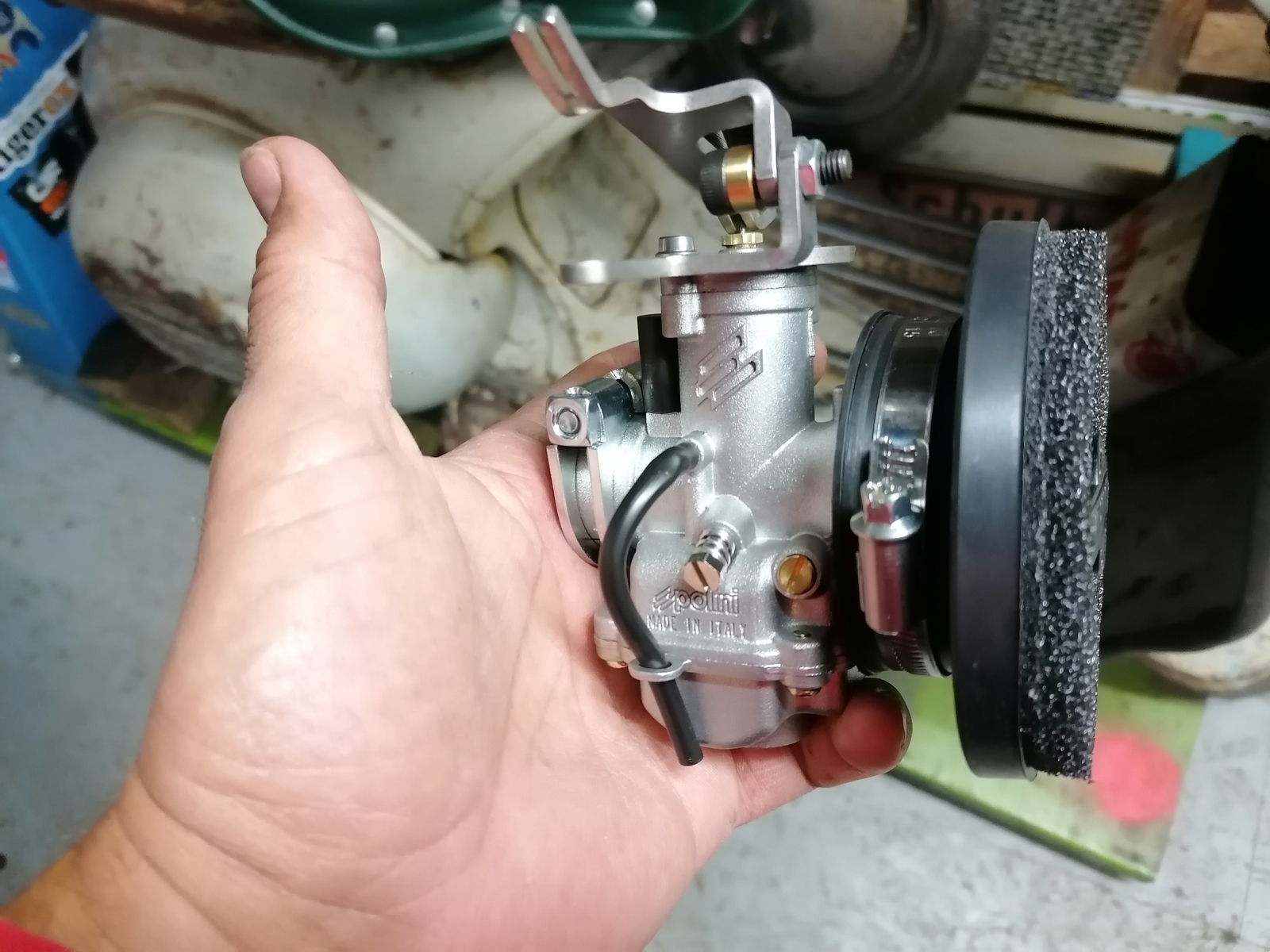

    Habe mir heute in aller Ruhe mal des Polini CP19 Vergaser angenommen.
    Zerlegt,gereinigt usw.
    War Dreck drin. Habe jetzt nen Fastflow Spritfilter zwischen gemacht. Vorrübergehend. Der fliegt raus wenn kein feiner Dreck mehr im Tank ist.
    HD getauscht auf 82.
    Und siehe da,läuft besser.
    Setup ist vom Vergaser her
    HD 82
    ND 38
    Luftkorrekturdüse 0.6
    Nadel 3. Kerbe von oben
    30 Grad Schieber
    Gemischschraube 1 3/4 Umdrehungen raus
    Bollagwippe

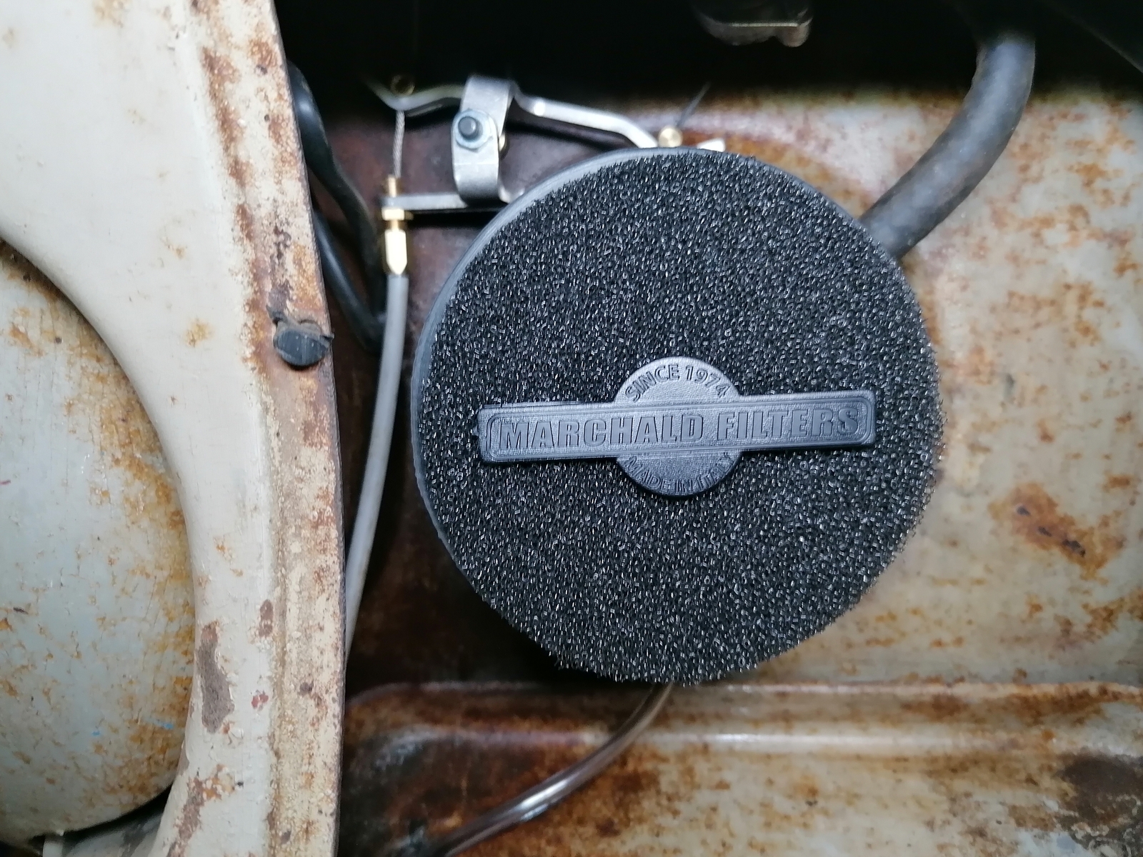

    Flacher Malchard Luftfilter
    Kolben/Zylinder 1. Übermaß
    Jetzt läuft sie gut.
    Zieht in allen Drehzahlen .
    Morgen geht's auf ne längerer Testfahrt um die Stadt. Konnte heute nur den kurzen Weg an meiner Werkstatt als Teststrecke nehmen. Da kam sie auf 50kmh. SIP Tacho habe ich mit GPS gemessen. Passt.
    Wenn sie jetzt so brav weiter läuft bin ich zufrieden.
    Ich werde berichten
    Das Auspuffrohr habe ich auch noch angepasst. Damit es die Abgase nicht mehr ins Heck bläst und das knalle heiß wird.
    Muss mein Bruder noch zuschweißen wenn er aus den Urlaub zurück kommt.
    Gruß Marco

    Der Vergaser läuft ganz gut. Standgas muss etwas niedriger aber ansonsten bin ich zufrieden. Kerze ist Rehbraun. VMax habe ich noch nicht getestet. Muss ja noch eingefahren werden. 60 kmh stand einmal ganz kurz aufem Tacho. Aber ne leichte Steigung mit Gegenwind ist schon ein Kampf.
