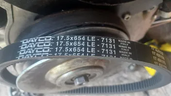

    Welchen Keilriemen hast du drauf?
    Gewichte wie schwer und Abmessungen?

    • September 1, 2022 at 14:28
    Moin.
    Die Gewichte wiegen jedes ca.13 g mit der Plastikumhüllung.
    16x16 mm
    Riemen erkennt man auf dem Foto.
