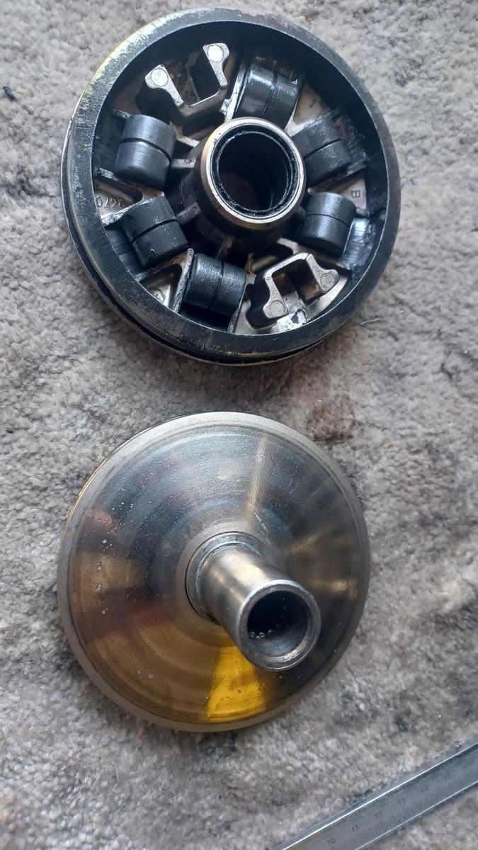

    Welchen Keilriemen hast du drauf?
    Gewichte wie schwer und Abmessungen?
    Leerlauf scheint relativ hoch.
    Schreib mal in die Überschrift VVM1 mit rein damit man es besser zuordnen kann.
    Grüße Mario

    • September 1, 2022 at 14:28
    Moin.
    Die Gewichte wiegen jedes ca.13 g mit der Plastikumhüllung.
    16x16 mm
    Riemen erkennt man auf dem Foto.
    Video. Gasanahme ohne Gewichte und Riemen.
    Habe Standgas runtergedreht.
    In die Überschrift krieg ich nichts eingefügt.
    Hoffe das hilft.
    Gruß Michael

    • September 1, 2022 at 16:46
    Gewichte müssten passen.

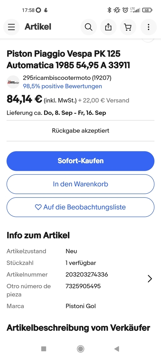

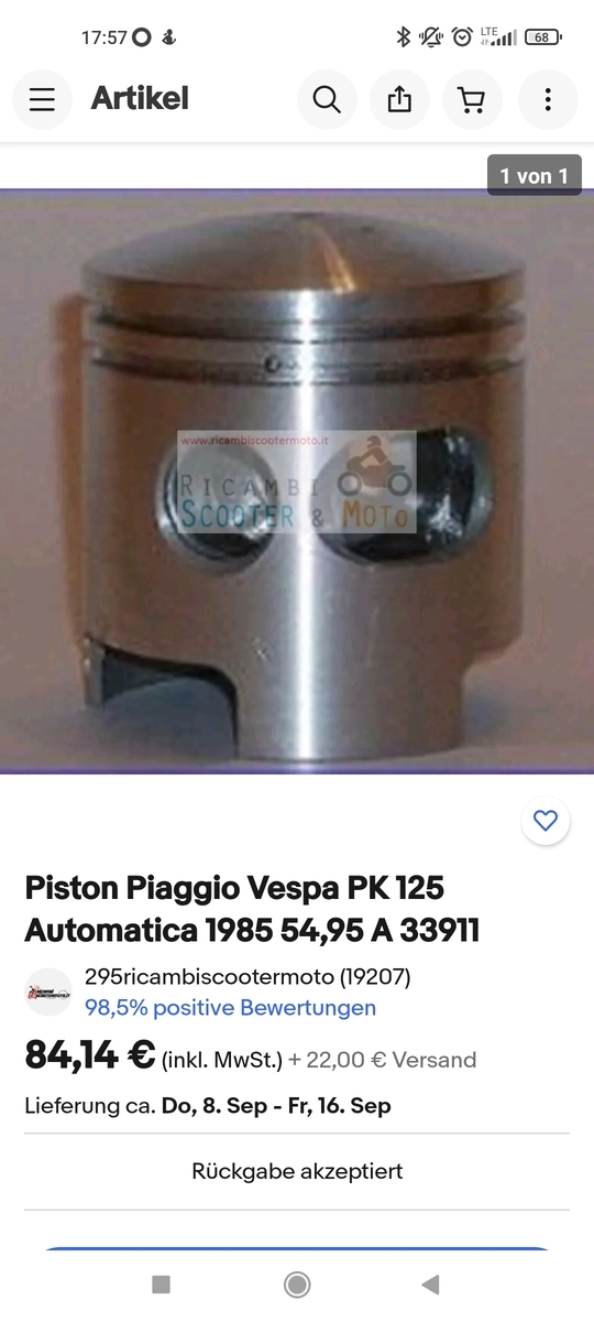

    Dann kann es ja nur die fehlende Kompression sein. Mit Riemen drauf wieder die Gedenksekunde.
    Hat jemand Maße vom Kolben VVM1 Kolben, damit ich nach Kolbenringen schauen kann.
    In Italien,GOL Pistoni, Mindestbestellwert 200€.
    Habe noch ein Fa. in Holland gefunden, brauche da aber Maße.
    Sonst muss ich nochmal den Zylinder ziehen.
    Michael

    Frag da mal an.
    Die Ringe sind nicht einfach Rechteckig.
    Sind speziell.
