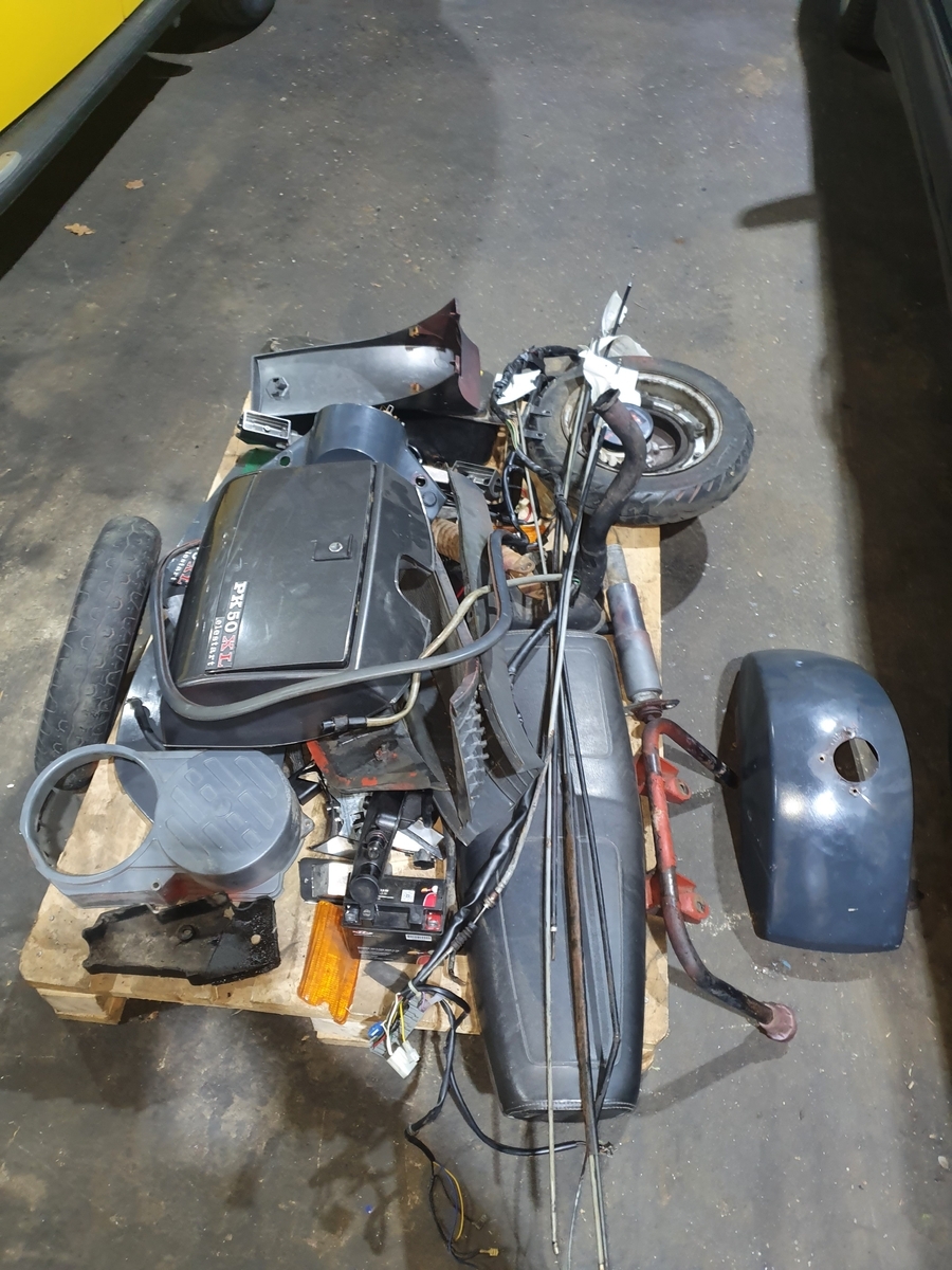

    • October 27, 2022 at 21:39

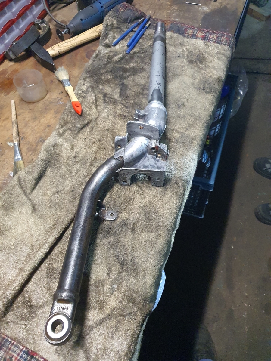

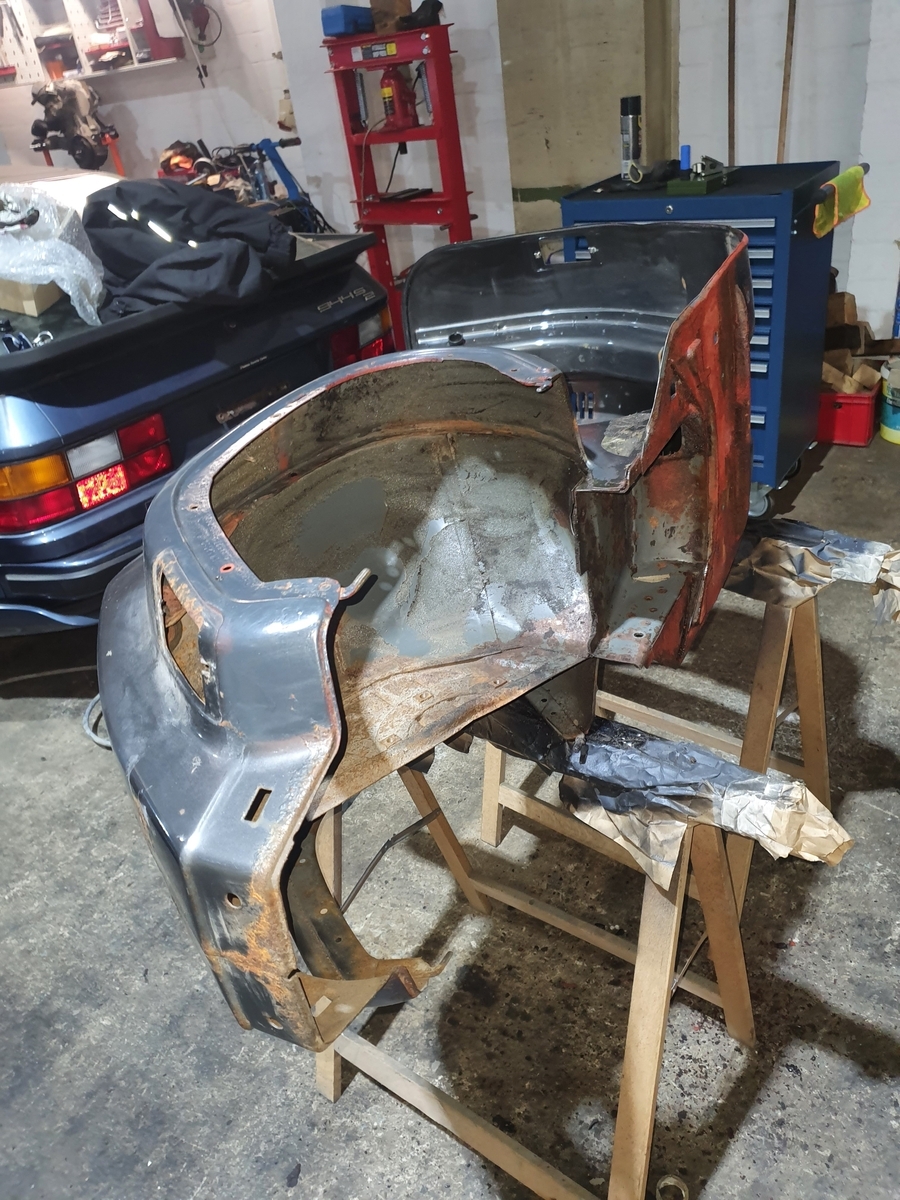

    Bin nun einen Schritt weiter. Die Karosserie ist vollständig freigelegt, die Schwinge ist zerlegt und alle Züge und Kabelbäume sind entfernt.
    Ging auch alles problemlos, lediglich die Schraubenköpfe der Schrauben der vorderen Radhausschale musste ich abflexen, da diese beim lösen der Müttern gerissen sind. War arg festgegammelt, werde die Gewinde dann ausbohren.

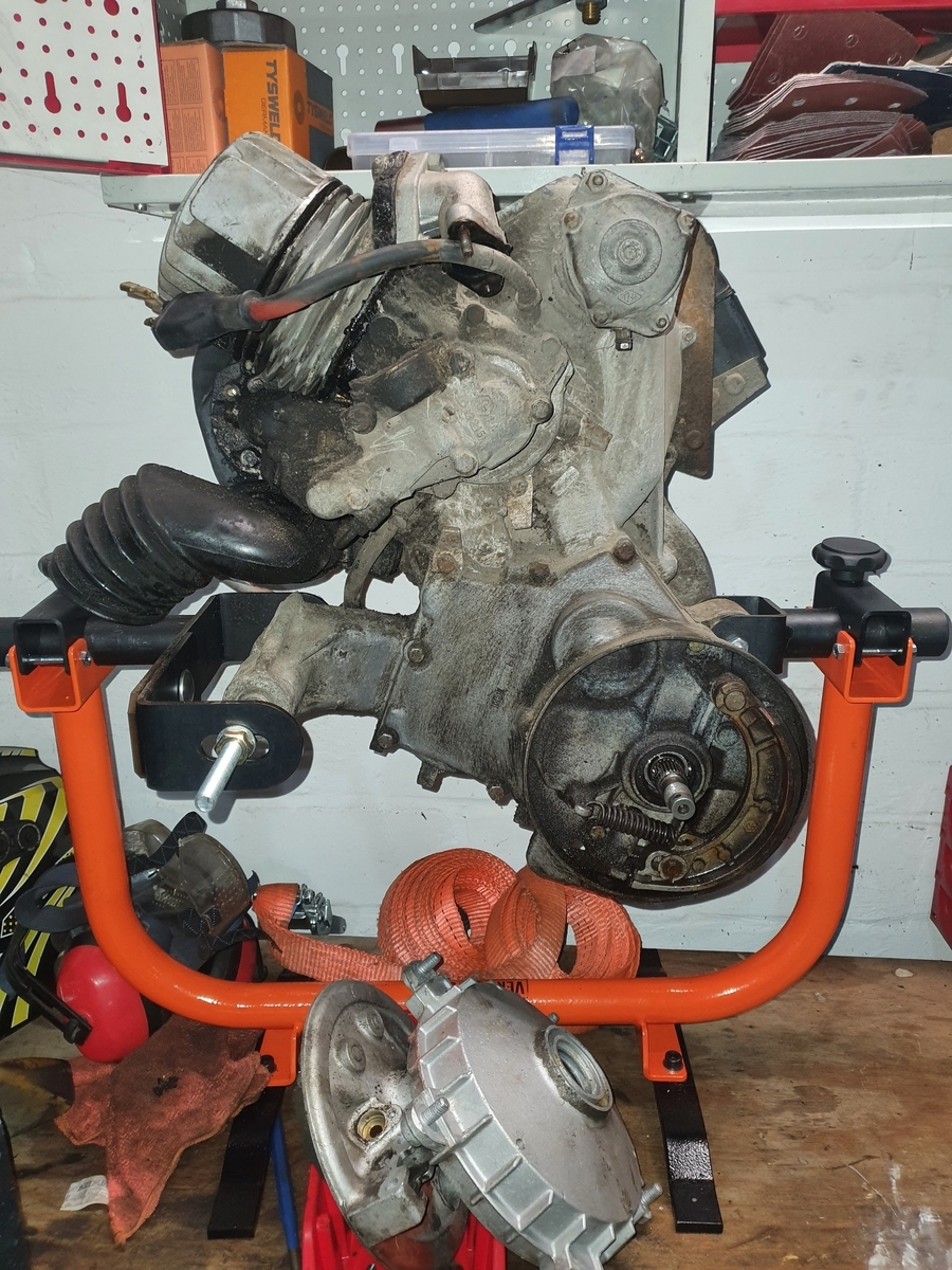

    Für den Motor habe ich einen Ständer angeschafft, um die Revision vernünftig durchführen zu können.
    Werde nun erstmal im Forum quer lesen und das Internet bemühen ein paar Fragen zu recherchieren, bevor ich hier alles ungefiltert reinstelle. Das Projekt macht jeden Fall viel Freude!

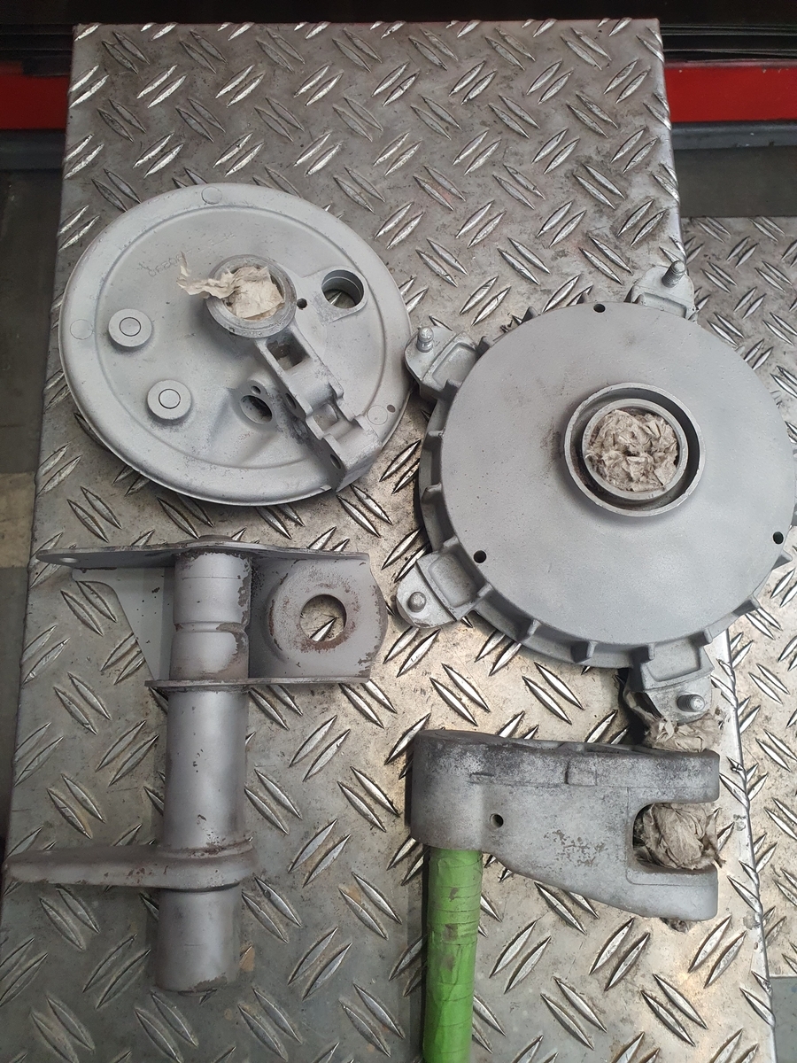

    für die Vorderachse habe ich nun folgenden Plan festgelegt:
    Manuelles aufarbeiten der Achsteile, anschließende Lackierung mit der Dose. Habe hier einige zufriedenstellende Ergebnisse im Netz gefunden. Anschließend wird alles neu aufgebaut. Bestellung ist raus-ich hoffe ich habe jedes Lager, jeden Dichtring und jedes Kleinteil erwischt. Den Lagersatz für das Steuerrohr finde ich erstaunlich teuer - liegt nach meinen Recherchen um die 50€.

    Mit dem Motor habe ich noch begonnen. Hier beginne ich, wenn der Rest beim lackieren ist.

    • November 3, 2022 at 19:11
    Beim Sprühdosenlack würde ich aber noch ein paar Schichten Klarlack drauf machen. Sonst hält der Silberton von elf bis Mittag.
    Das reinste Ergebnis beim entlacken bekommt man wohl mit chemischem Entlacken hin.
    Ich habe bisher immer alles strahlen lassen.
    Die Hohlräume müssen sowieso mit Wachs o.ä. geflutet werden.

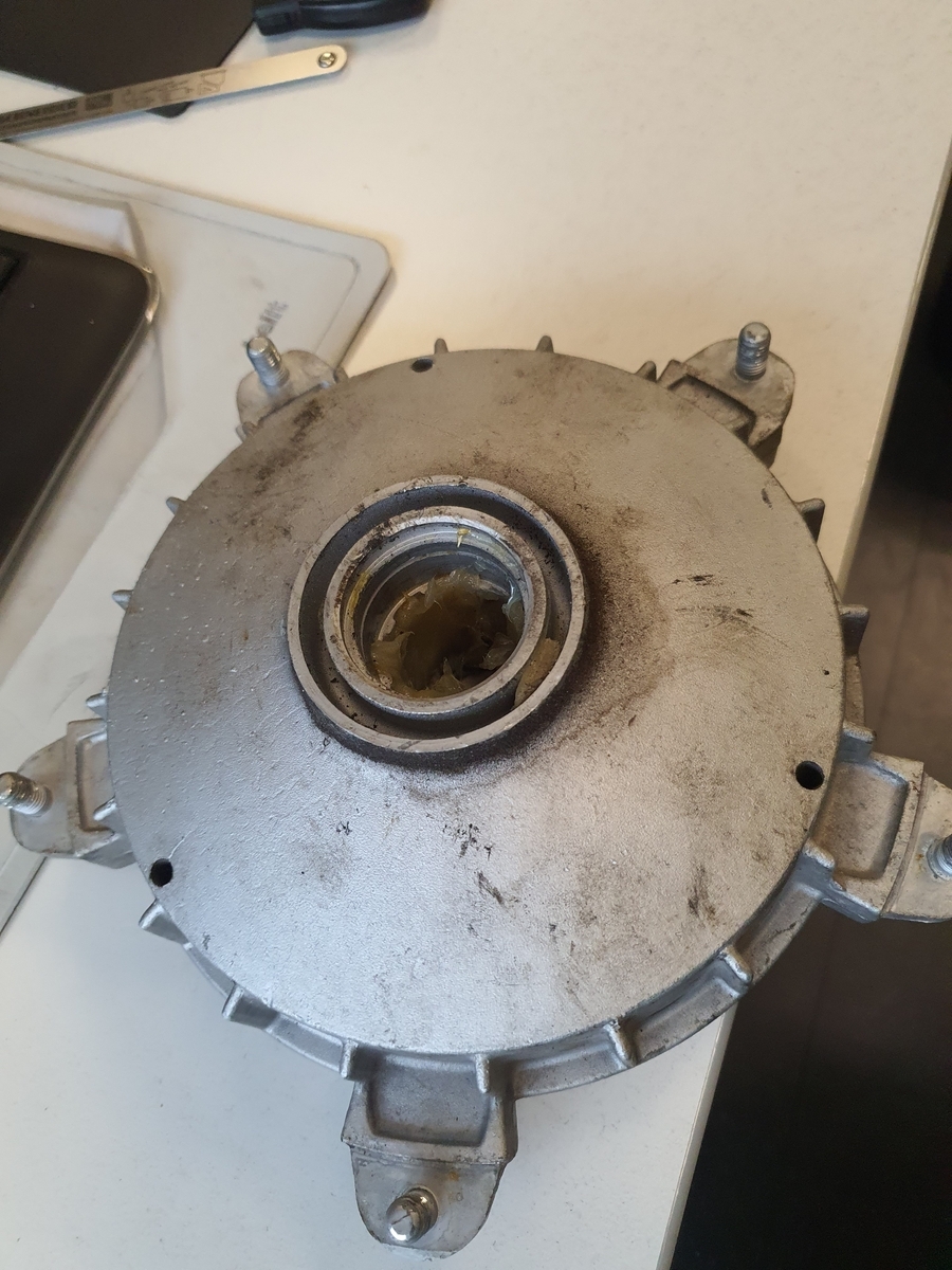

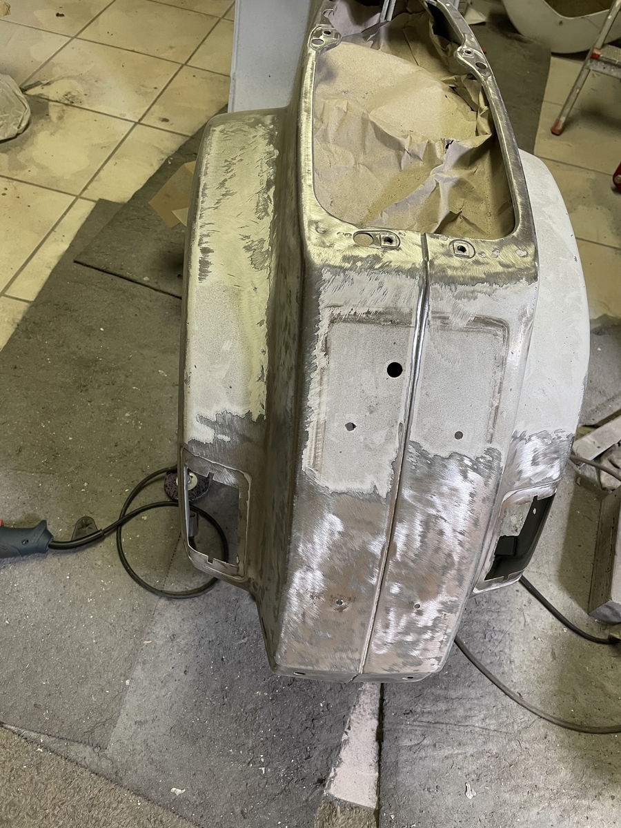

    • November 15, 2022 at 12:13
    Ein kleines Update:
    Die Teile der Vorderachse habe ich nun alle gestrahlt und ich werde nun mit dem Lackaufbau beginnen.
    Die Karosse ist nun von den restlichen Lagersitzen befreit und das Typenschild ebenfalls entfernt. Die Nieten scheinen aus Wolfram zu sein? 😂Hab ganz gut gekämpft das Schild ohne Beschädigung zu lösen.

    • November 15, 2022 at 13:47
    Schönes Projekt - viel Spass dabei klatschen-)
    Also ich habe meine mit CSD Scheiben entlackt. War etwas Arbeit aber Ergebnis war super.
    Danach wieder Lackaufbau mit Grundierung, Füller und schleifen natürlich und dann ab zum Lacker.

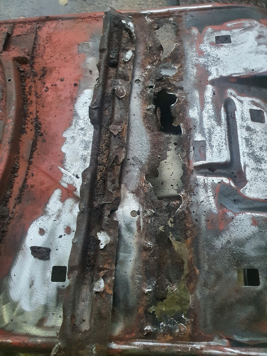

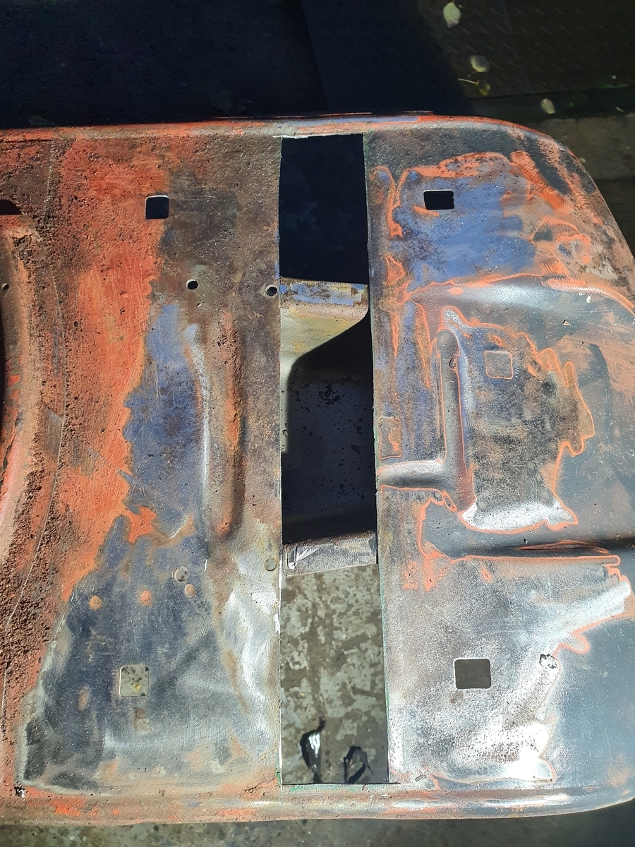

    Das lässt mich ja auch noch mal überlegen ob ich manuell entlacke - Warum ich momentan zum strahlen tendiere ist relativ viel Rost in den innenliegenden Bereichen, wie dem hinteren Radhaus oder der hinteren Stoßdämpferaufnahme. Da kommt man mit nem Schleifer einfach schlecht rein.
    Ich habe heute die Verstärkungstrebe vom Bodenblech gelöst und zum Schweißen vorbereitet. Reparaturblech ist bestellt.

    • November 24, 2022 at 19:40
    das lackieren der Achsteile hat super funktioniert, ich bin mit dem Ergebnis mehr als zufrieden.

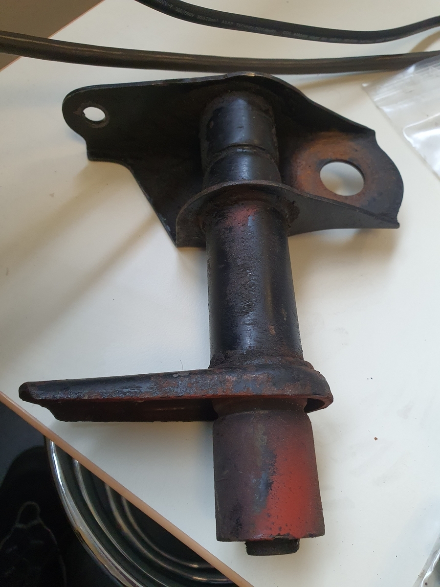

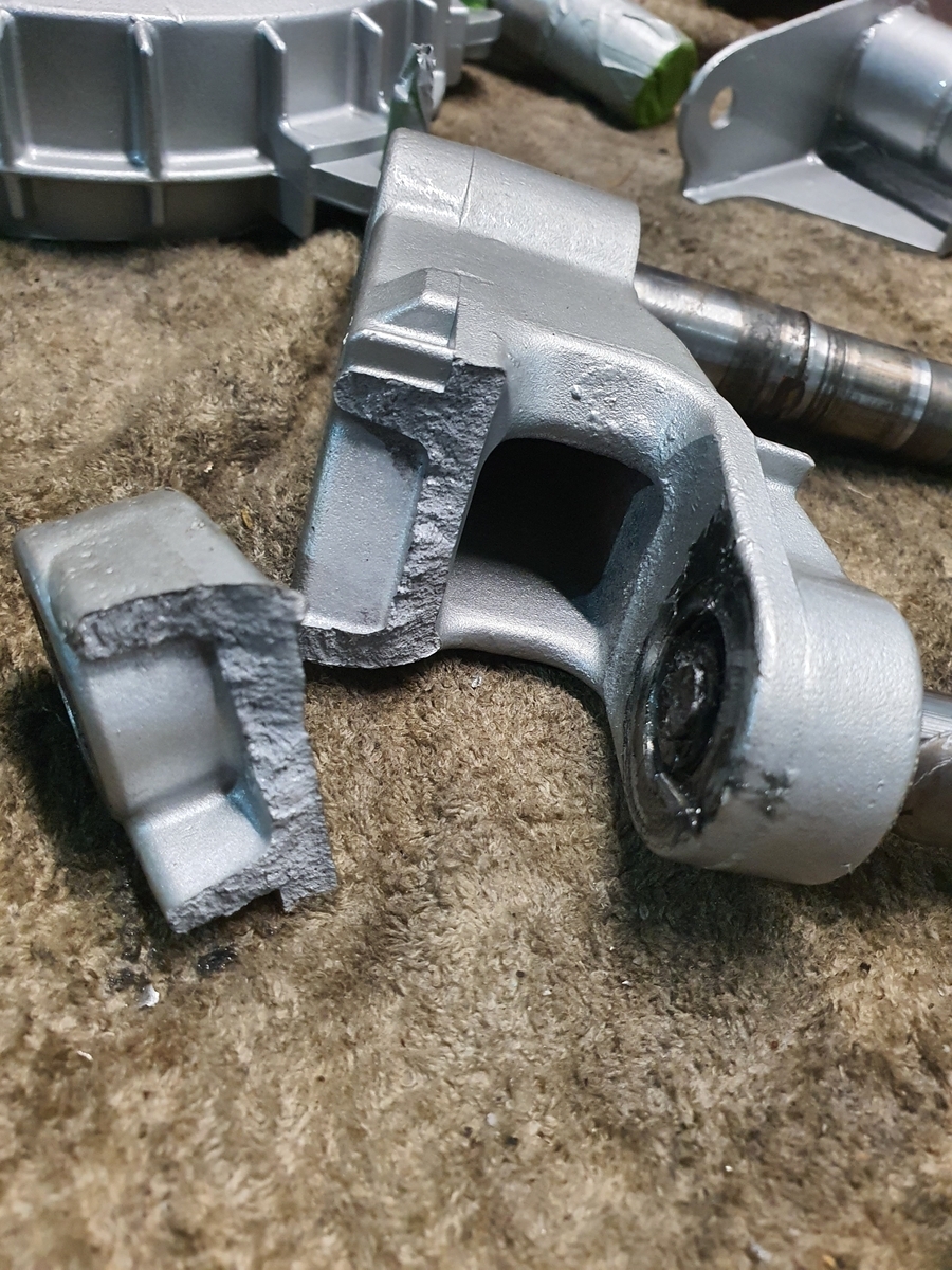

    Dennoch habe ich einen kleinen Rückschlag im Projekt erleiden müssen. Tatsächlich ist die Schwinge gebrochen beim Einpressen des letzen Lagers. Der Bolzen und ein Lager war schon sauber drin. Beim letzten Lager hat auf einmal der Aluminumguss nachgegeben.
    Ich bilde mir schon ein, gefühlvoll mit meiner Presse zu arbeiten. Ich vermute, da ich immer mehr Spuren einer früheren "Restauration" finde, dass der Bolzen mal mit einem Hammer eingetrieben wurde und das Material somit vorgeschädigt war.
    Frage: Hat das schon mal jemand erlebt? Gibt es hierzu Erfahrungen und am wichtigsten, passt jede Pk50 Ersatzteil oder gibt's auch an der Vorderachse irgendwelche Automatik Spezialitäten?
    Ich danke vorab und sende Grüße in Runde

    • November 24, 2022 at 22:37
    Das ist ja sehr ärgerlich !!
    Da passt aber jede PK Gabel, bzw. passend zu deiner. Also keine XL2.
