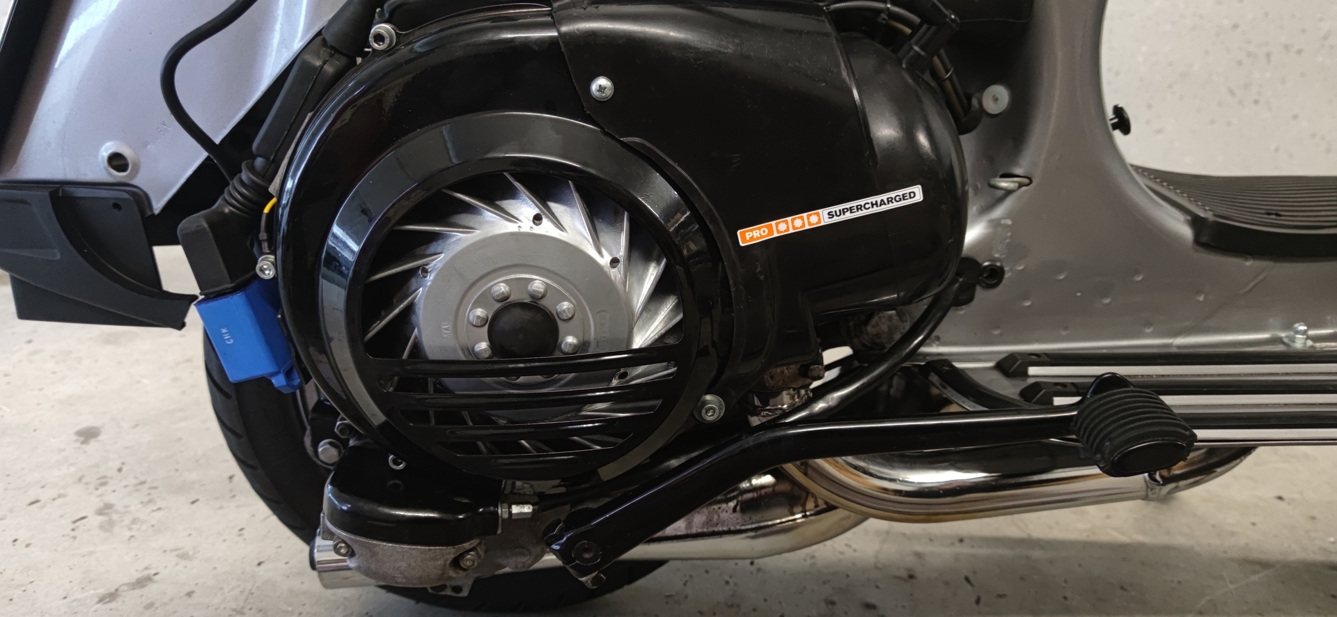

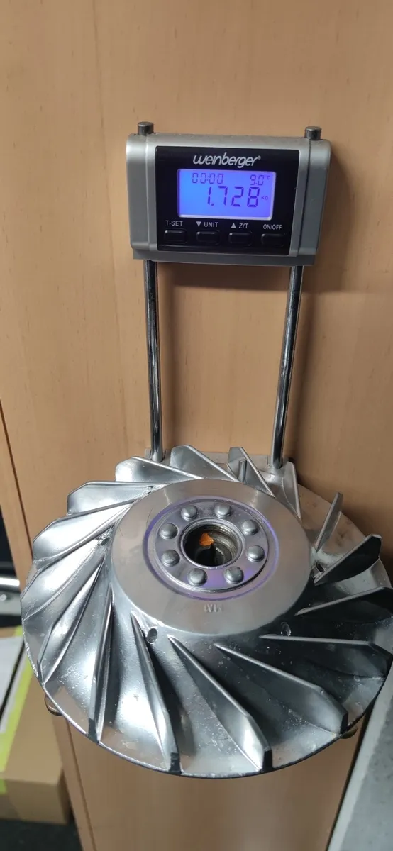

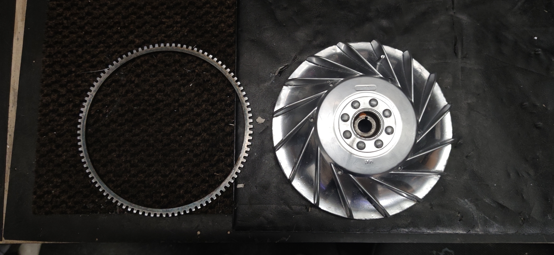

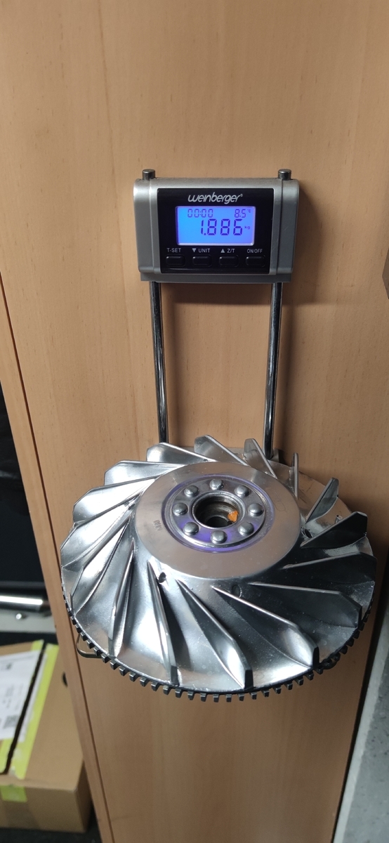

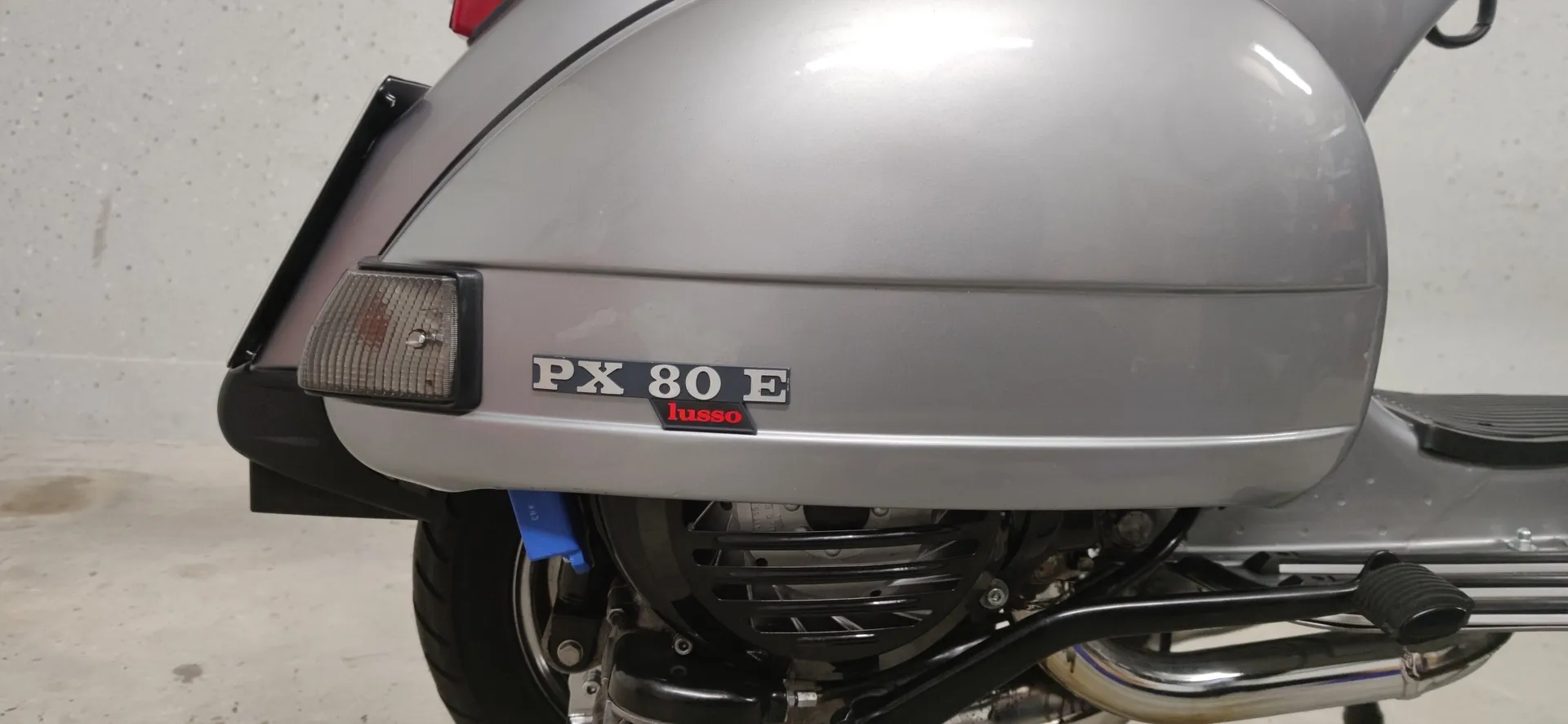

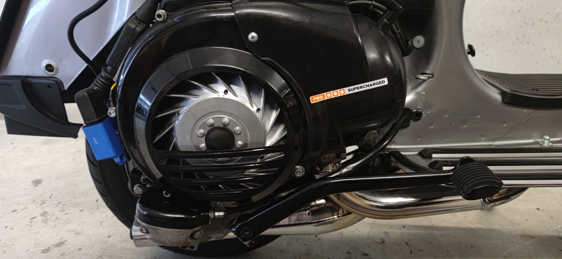

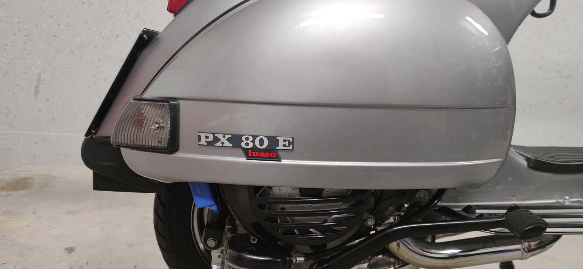

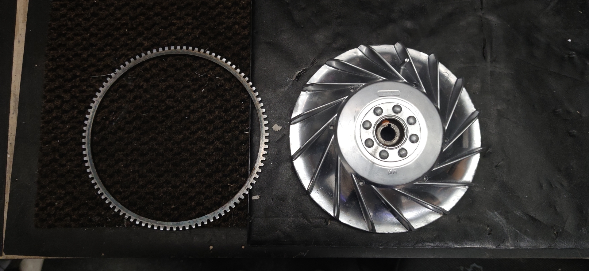

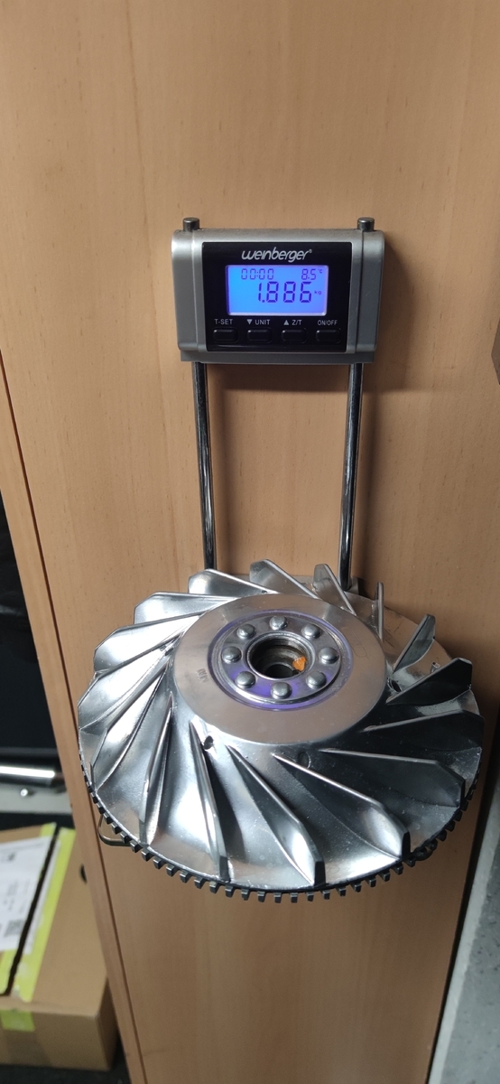

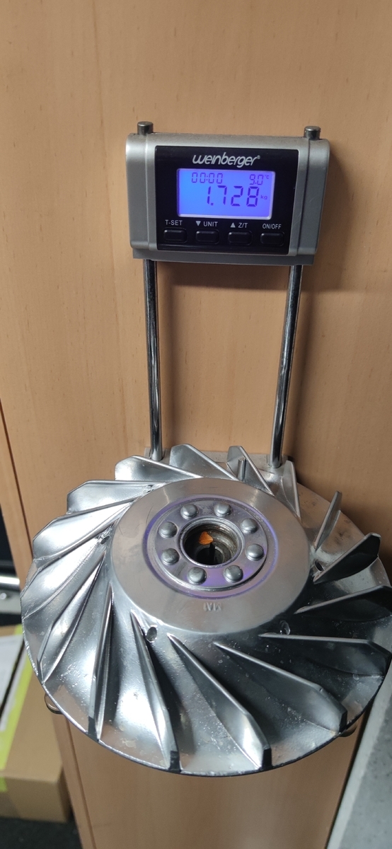

    Habe jetzt ein leichtes Lüfterrad montiert. Habe eins bei Kleinanzeigen geschossen, eins von SIP mit Elestartkranz und 1.900 Gramm. Habe dann den Kranz runtergekloppt und den Steg wo der Kranz drum saß abgedreht. Hätte sonst nicht gepasst, da der Steg dann am Gehäuse geschliffen wäre.
    Jetzt passt es, Zündung abgeblitzt, passt soweit. Fahren konnte ich nicht, weil sch... Wetter.

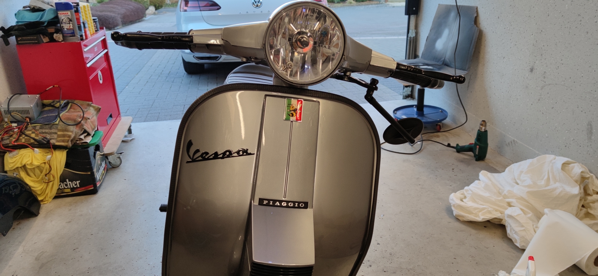

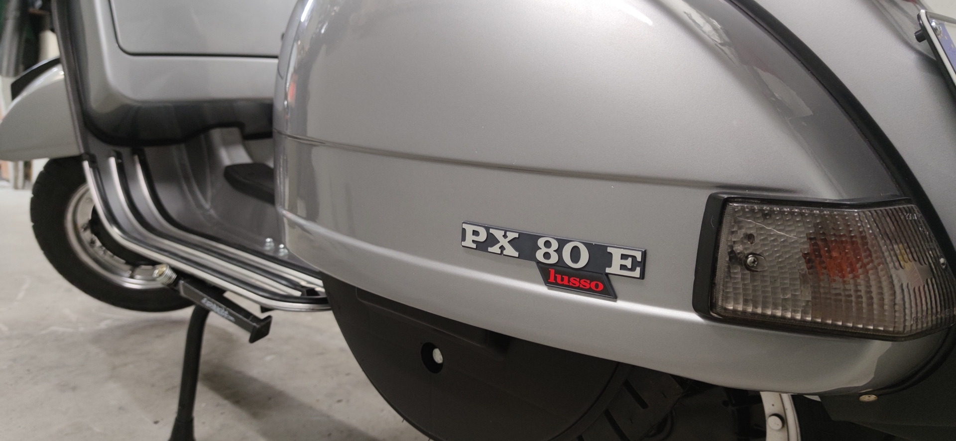

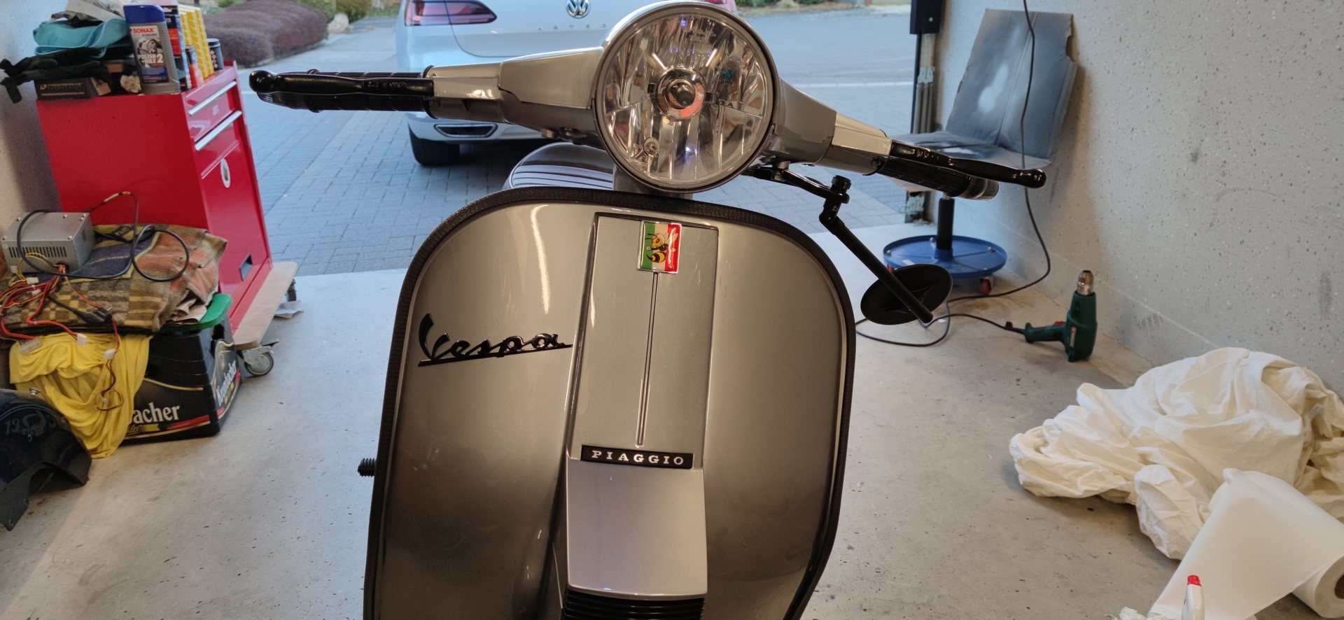

    Dann noch ein kleines Detail angebracht.

    Wie läuft sie denn mit den neuen Lüfterrad?
  • Ork77
    230
    7,000
    1,193
    Witten - NRW
    • February 19, 2023 at 18:27
    • #265
    Moin
    Das kann ich dir noch nicht sagen, das Wetter lässt leider keine Probefahrt zu.
    Sind nun mehr als ein kg unterschied. Die sollte man denke ich merken. Bin gespannt.

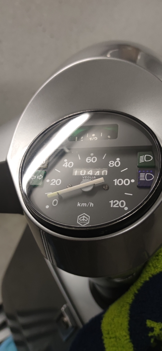

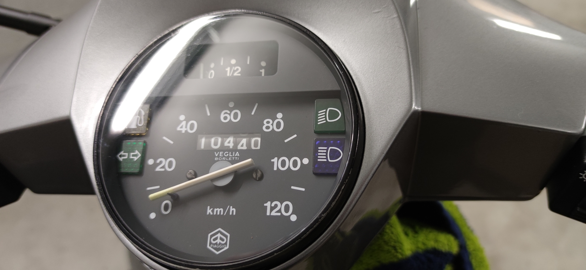

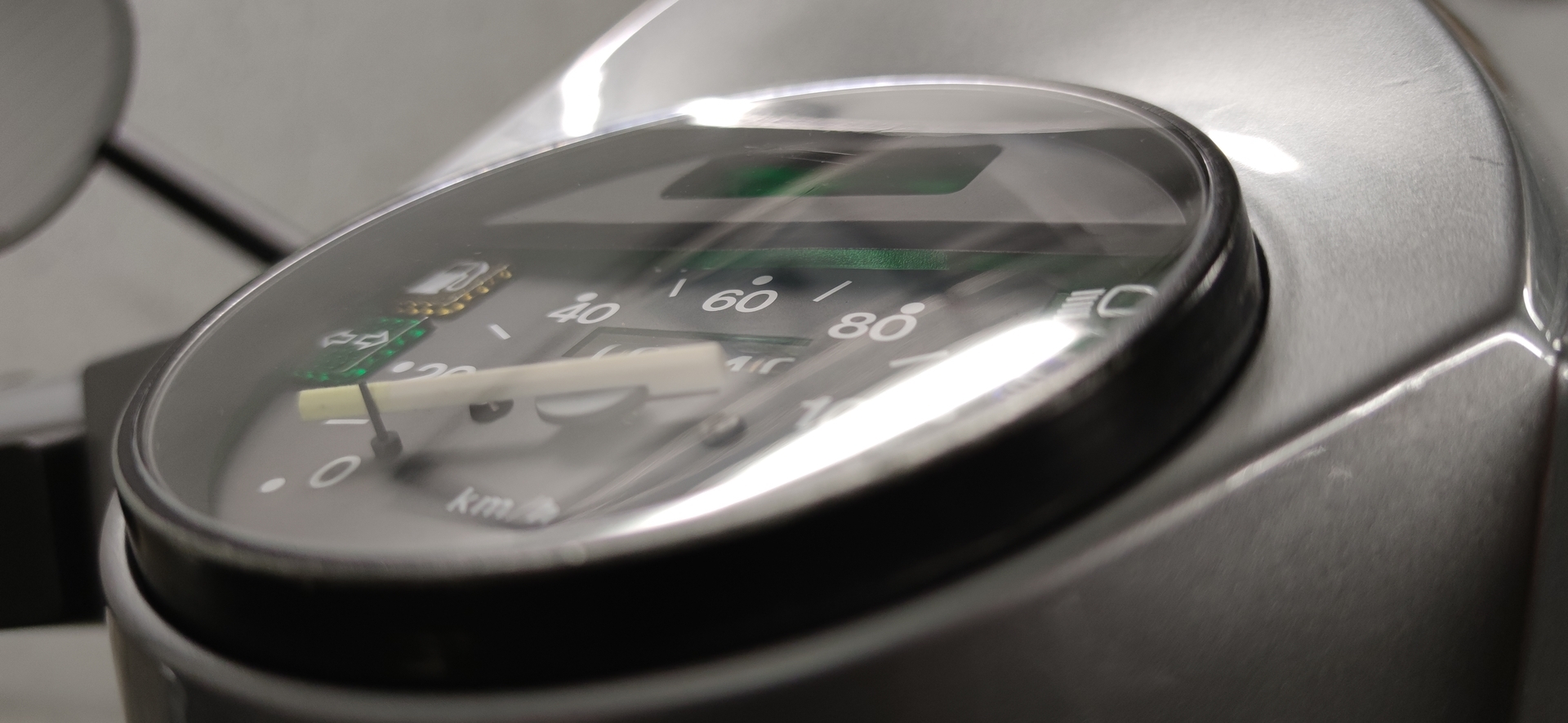

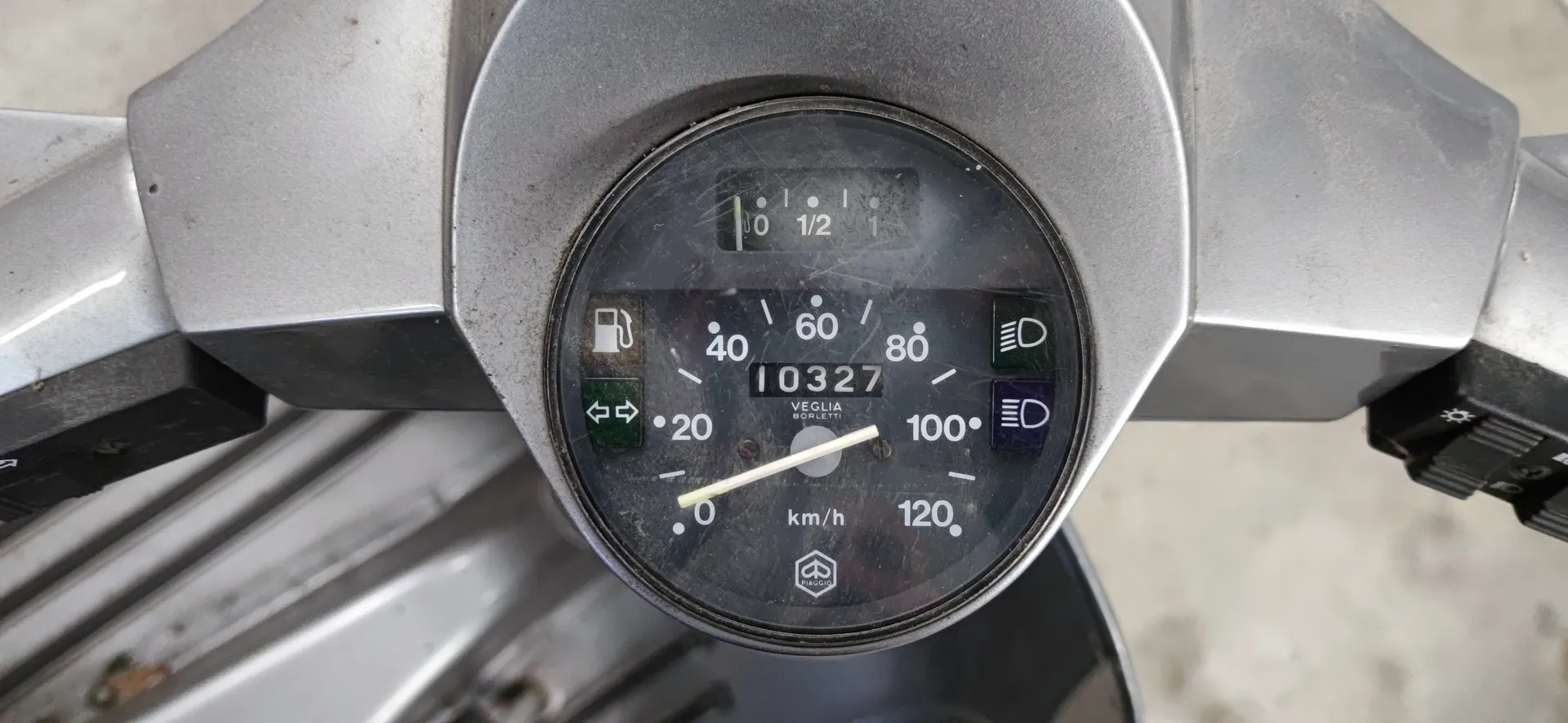

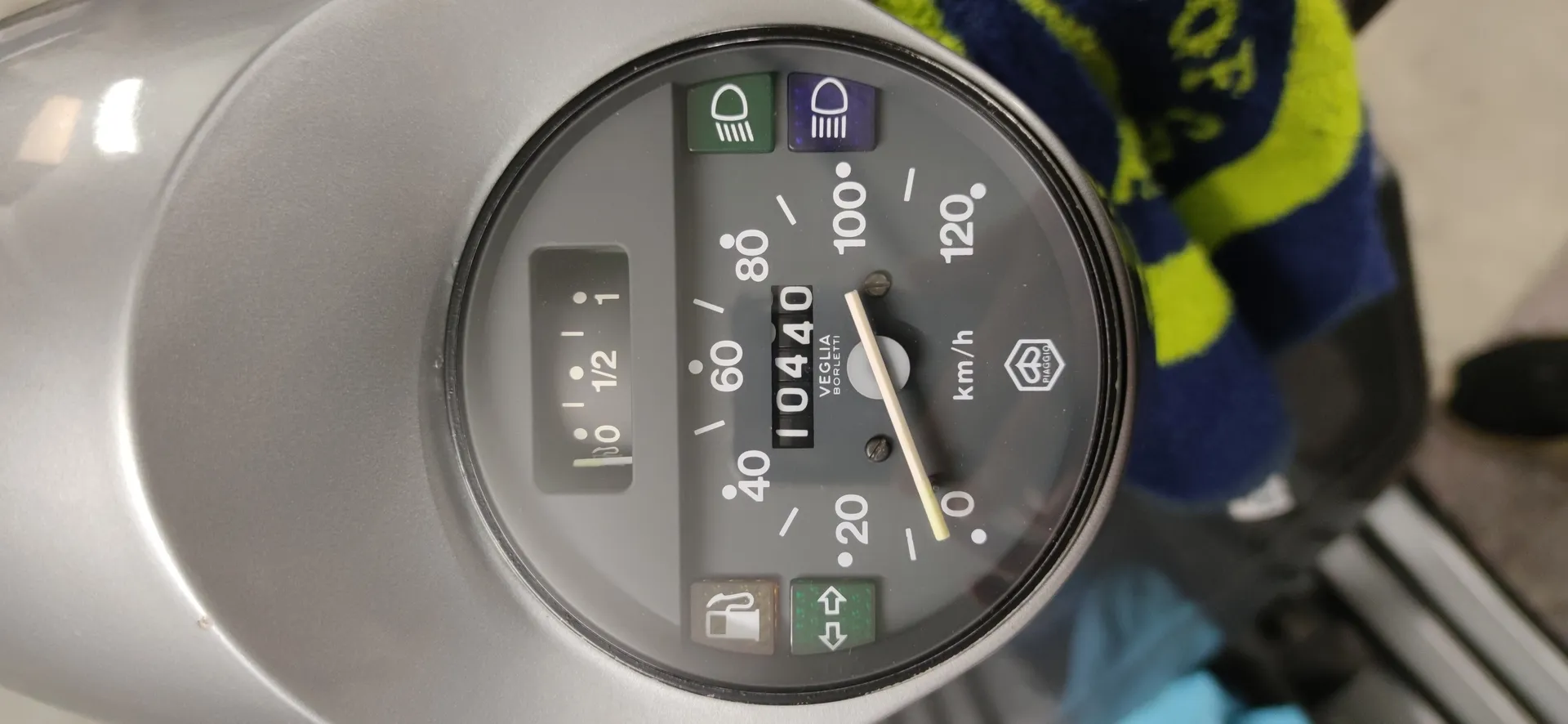

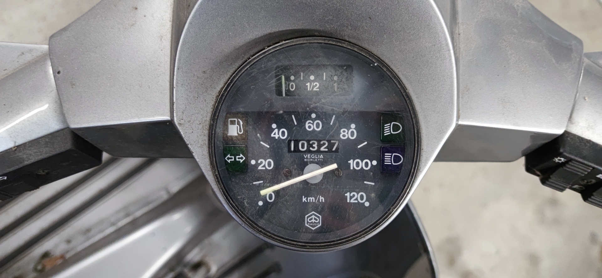

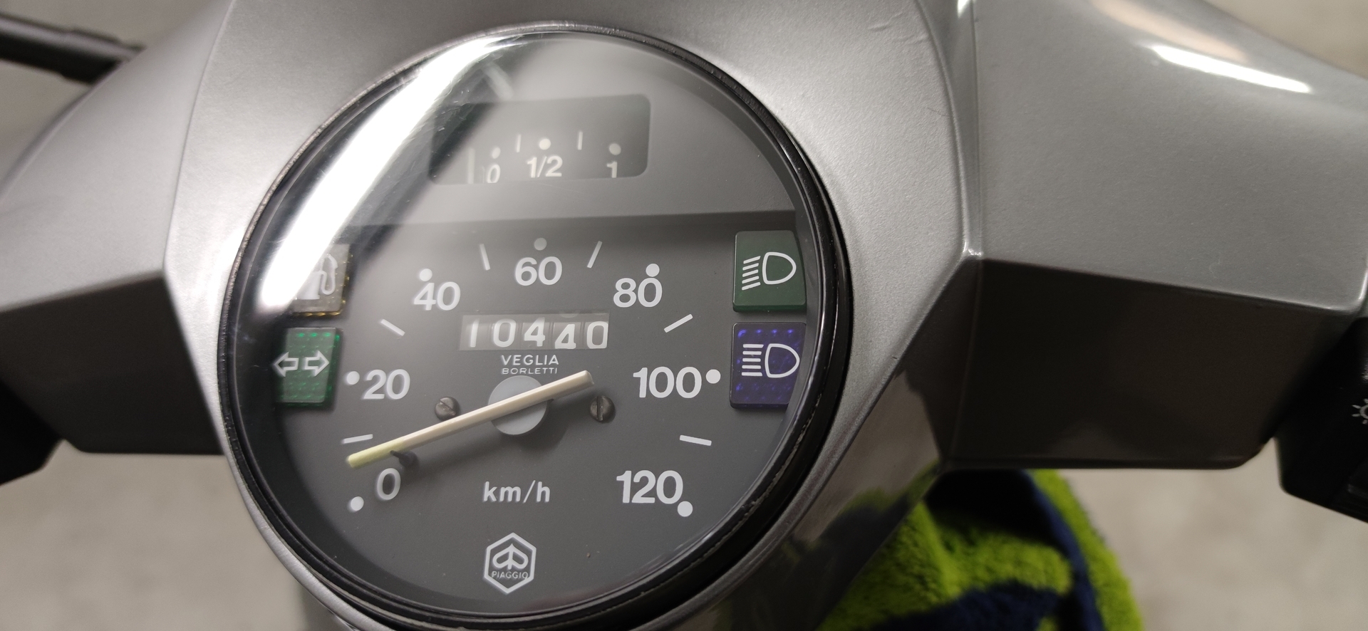

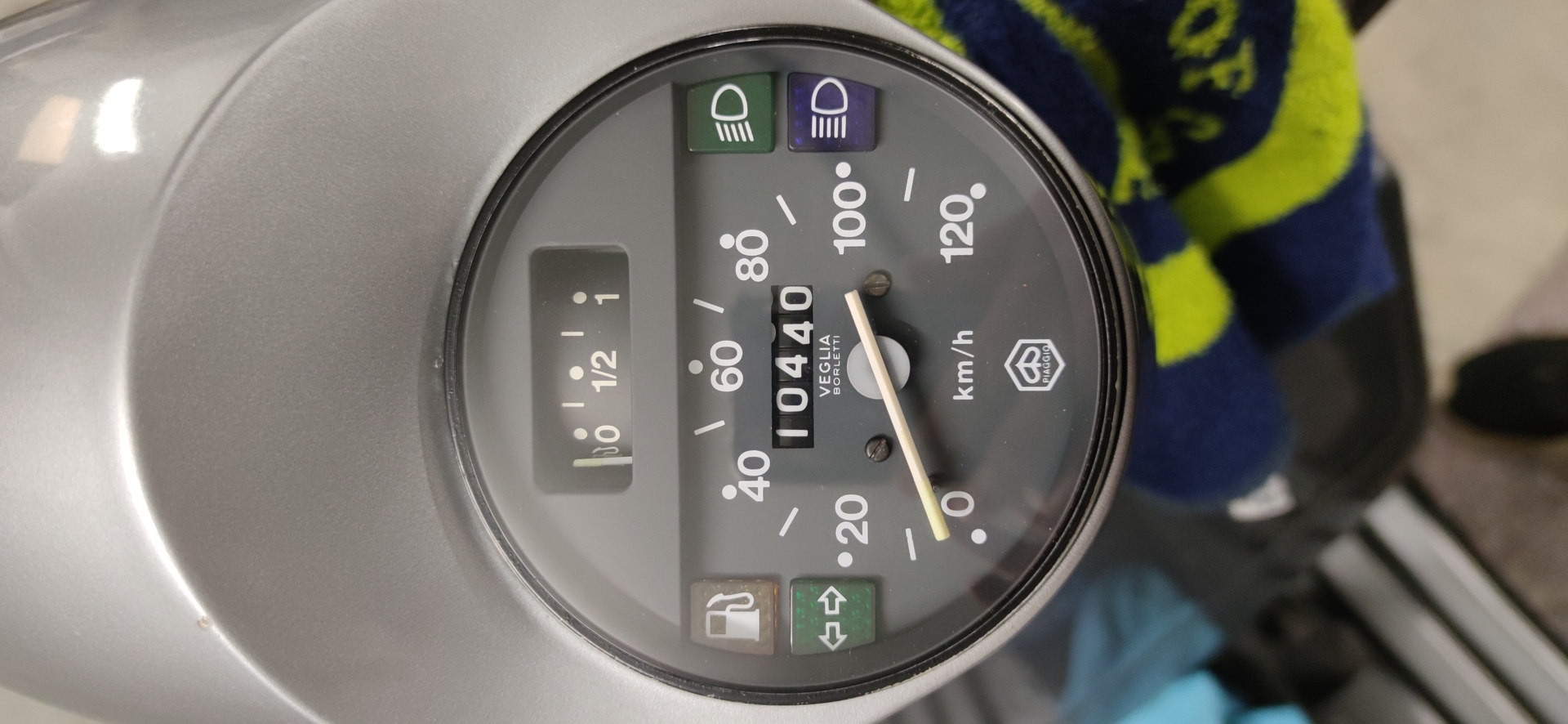

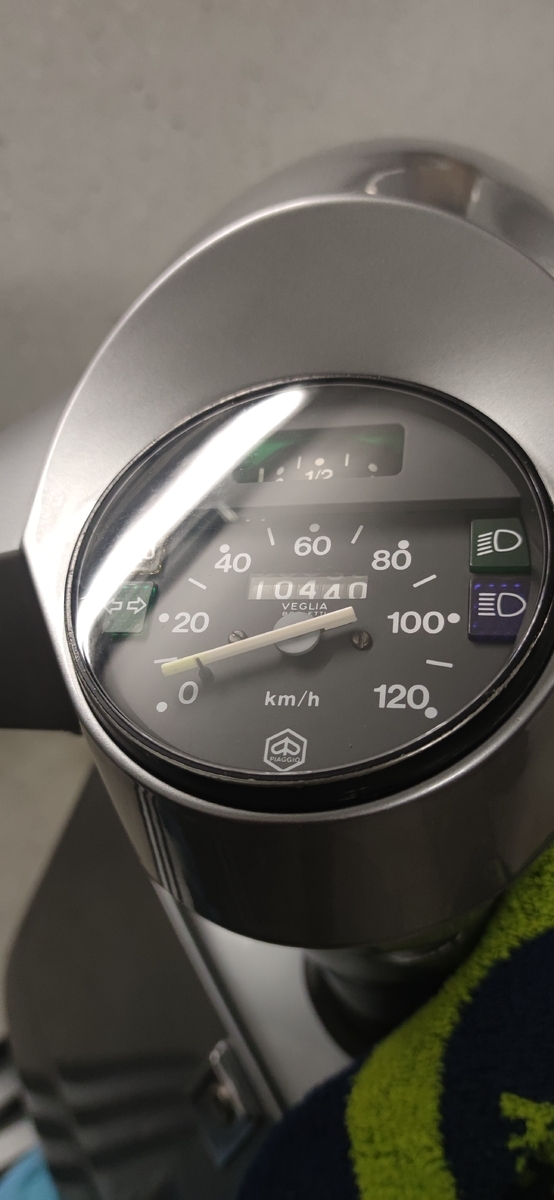

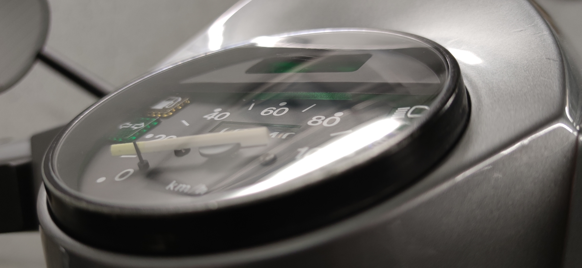

    Gestern habe ich mal mein Tachoglas poliert. Das Ergebnis kann sich sehen lassen.
    Vorher:
    Nachher:

  • Jochen01
    241
    1,161
    174
    3 x V 50R, 2 x V 50L, Primavera 125, P125X
    • February 23, 2023 at 14:51
    • #267
    Ork77 Mit was poliert man ein Tachoglas?
    Danke

    • February 23, 2023 at 15:04
    • #268
    Danke
    da gibts sicher spezielle Polituren für Plexiglas - Lackpolitur geht aber auch problemlos ;)
  • Ork77
    230
    7,000
    1,193
    Witten - NRW
    • February 23, 2023 at 15:20
    • #269
    Ich habe die von Quixx Acryl Glas Polier genommen. Habe nicht mal das dabei gelegte Schmiergel Papier benutzt. Nur die Politur und das Tuch.

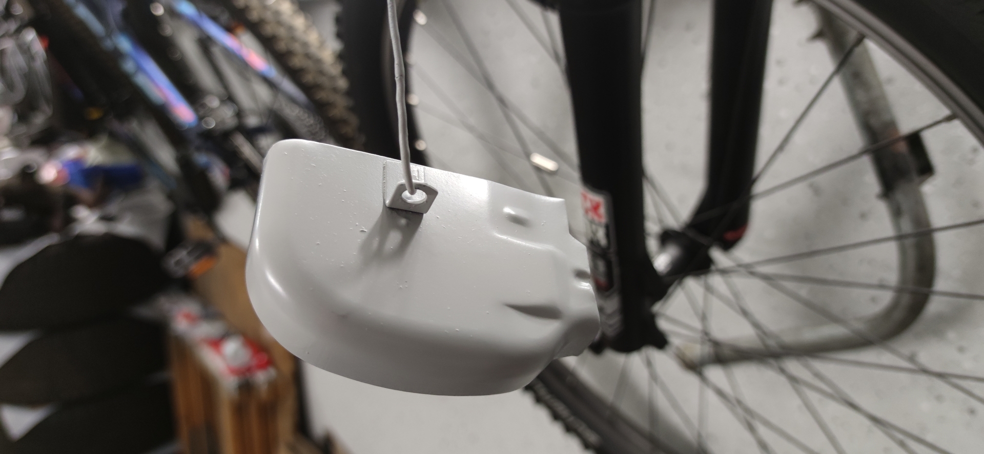

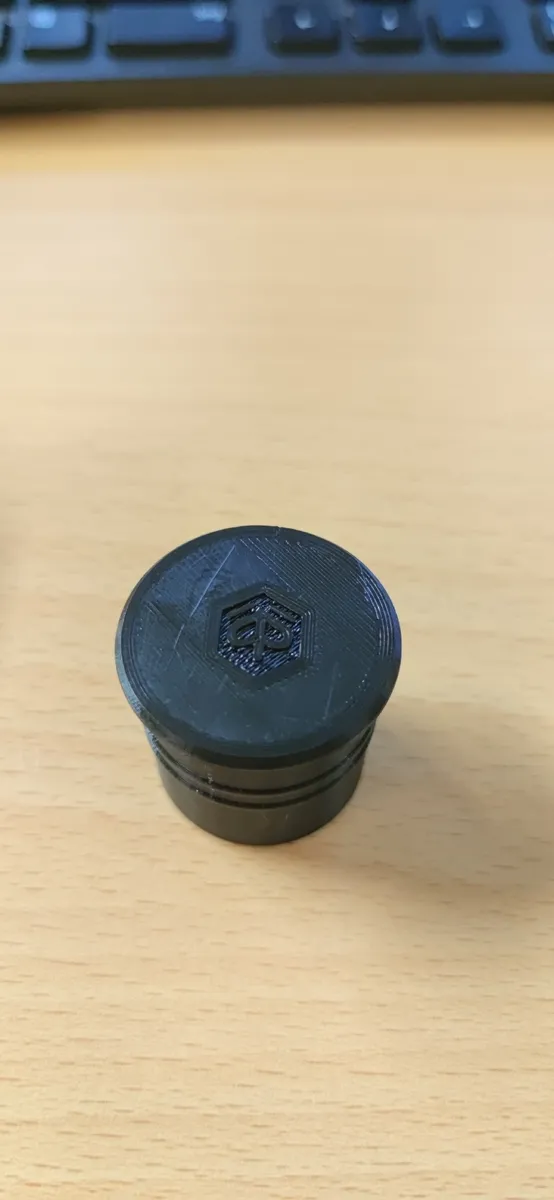

    So, euch soll hier ja nicht langweilig werden, daher geht´s weiter hier.

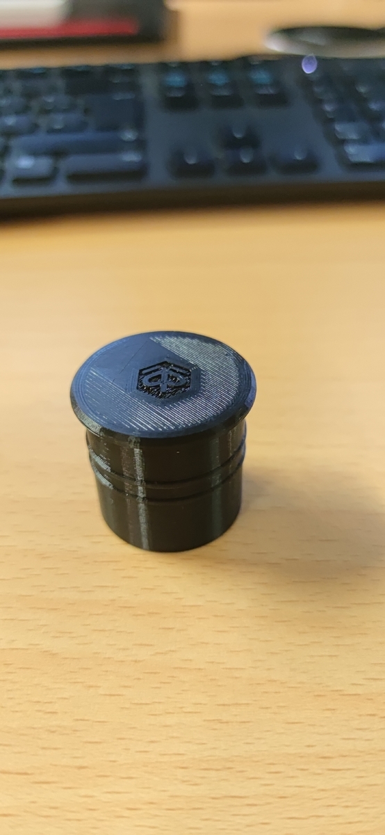

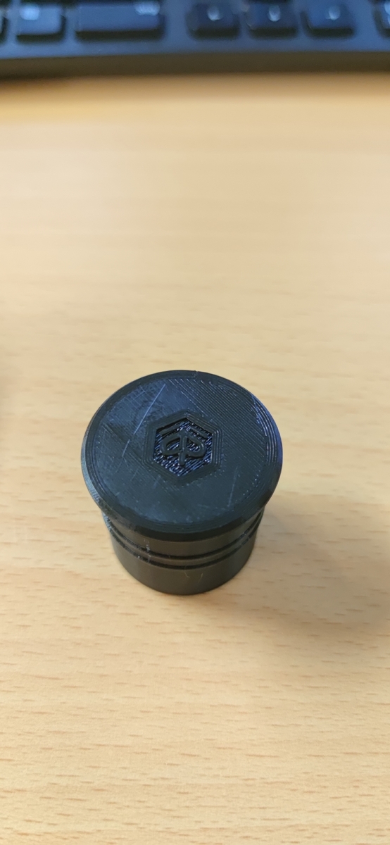

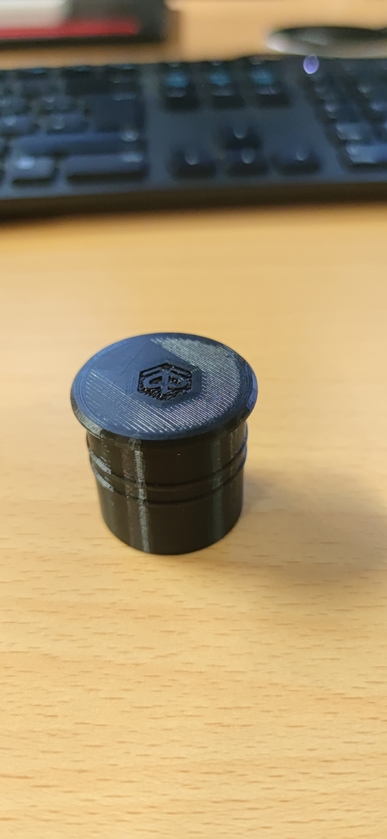

    Habe mal nen neuen Stopfen für meinen Tank drucken lassen. Da der Öltank ja ausgebaut ist, soll der Öleinfüllstutzen ja nicht ohne vernünftigen Deckel bleiben. Einen hatte ich ja schon drucken lassen, Das hier ist jetzt Version 2.
    Wird noch gefüllert und lackiert.

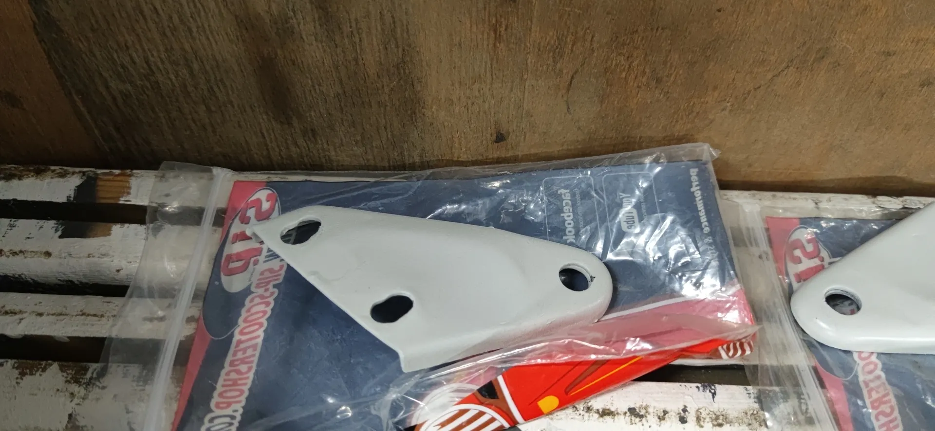

    Dann habe ich vorgestern bei Kleinanzeigen ein Schnäppchen gemacht. PX Lusso Motor (80er) mit defektem Drehschieber, sehr viele Ersatzteile, Kleinteile, Werkzeuge, Vergaser, Vergaserwannen und Deckel, Auspuff, Polrad, Lima, usw. für sehr schmale Talers.
    Das Motorgehäuse sieht nach sehr wenig KM aus.

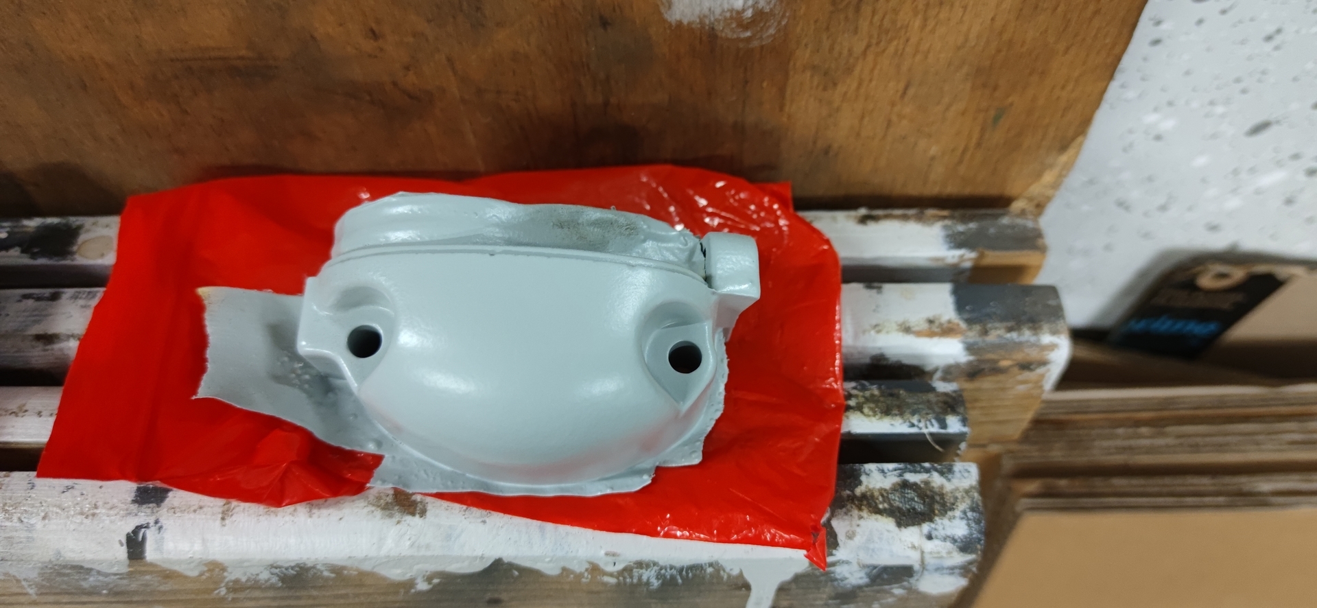

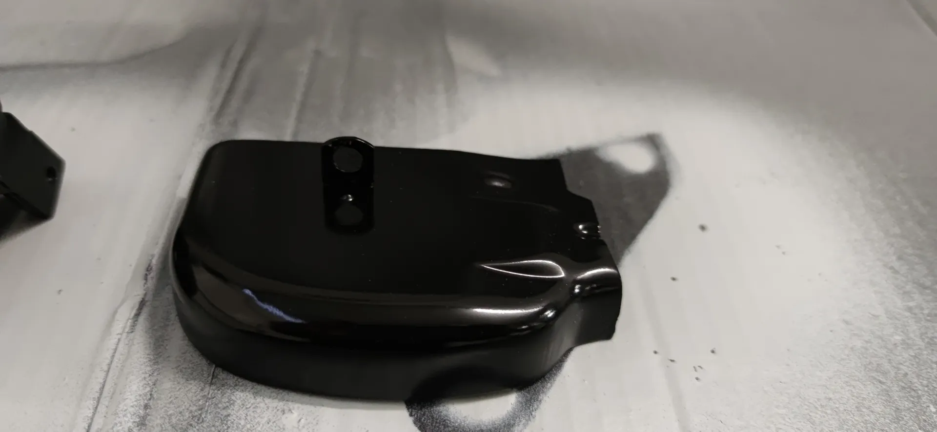

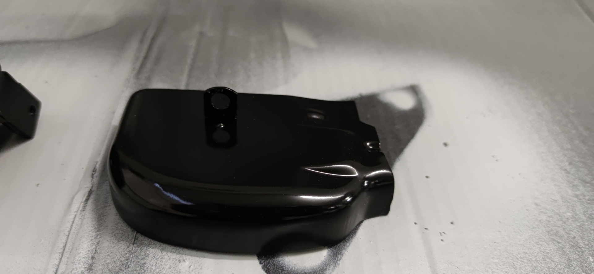

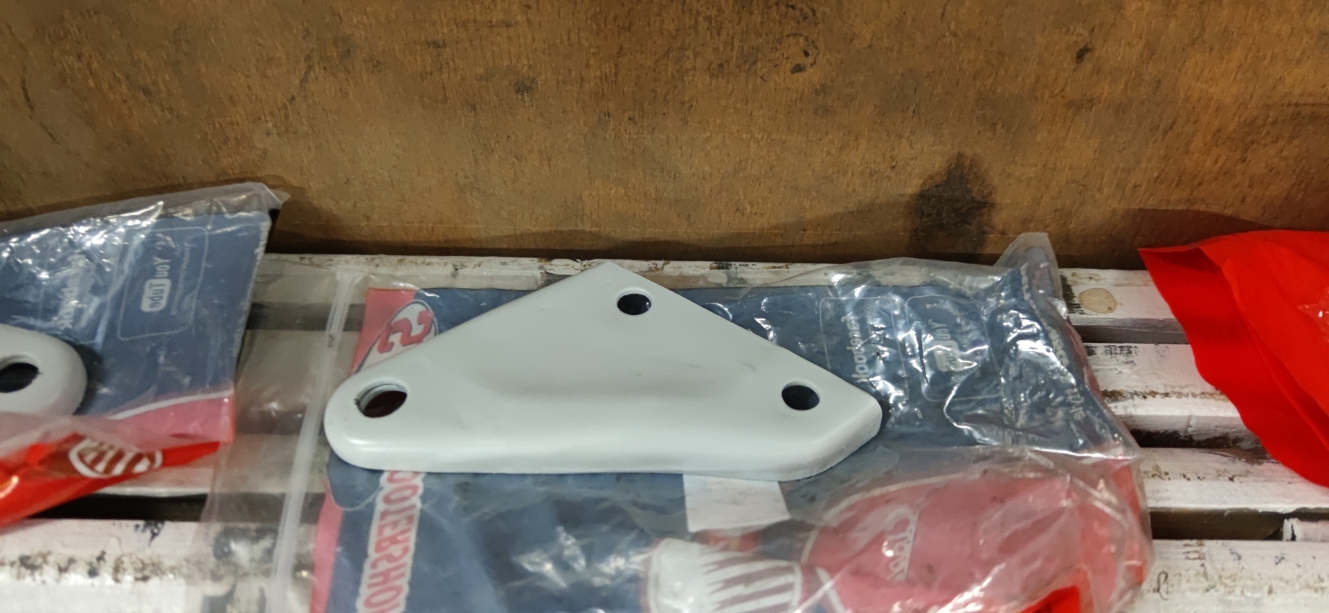

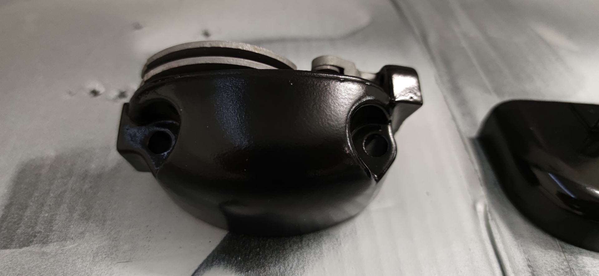

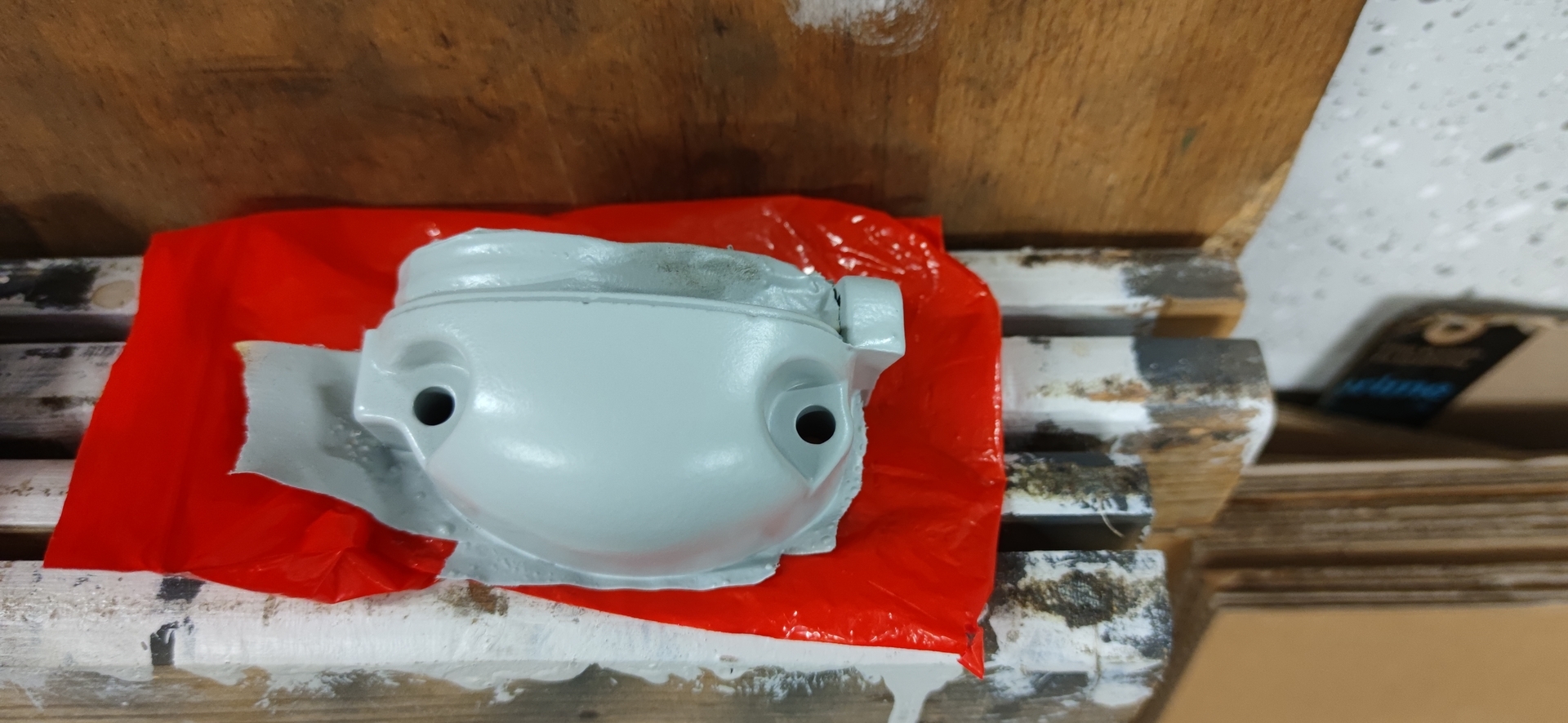

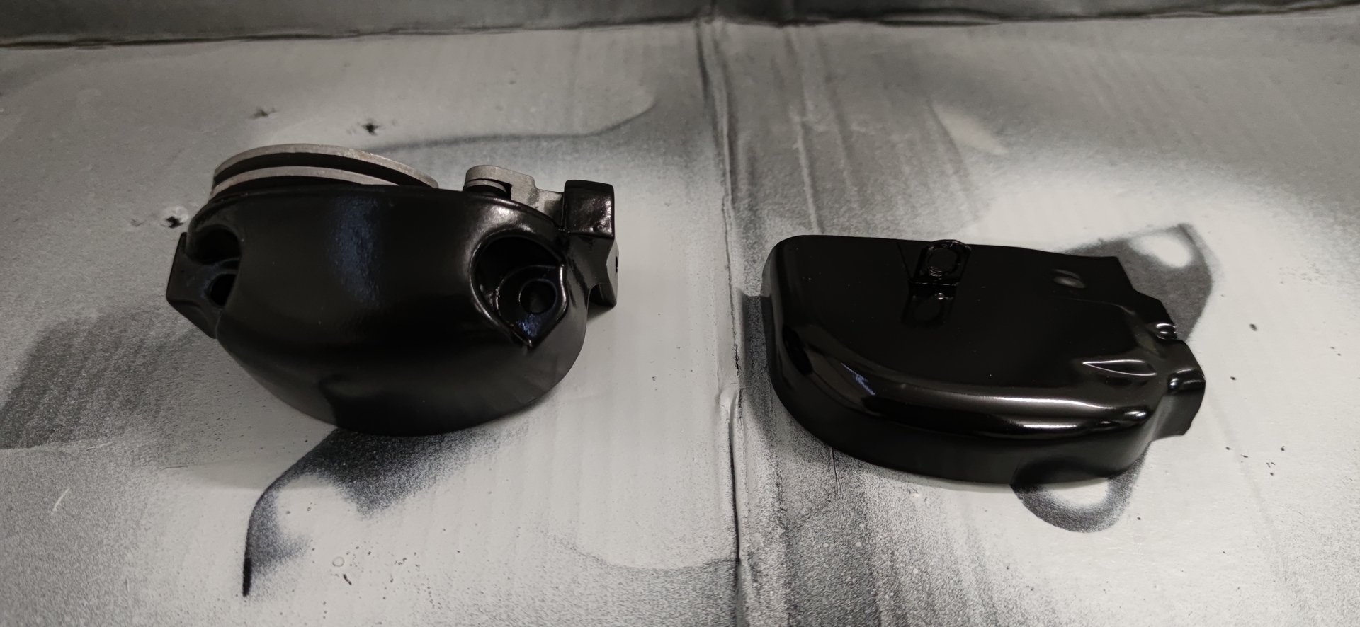

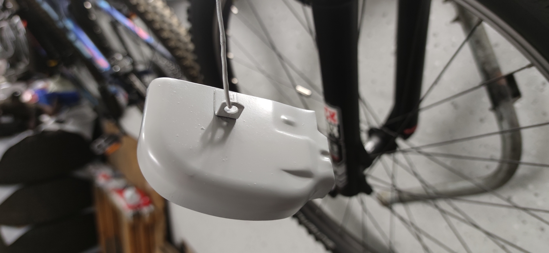

    Da mir ja ein Vernünftiger Spiegelhalter gefehlt hat und in der Kiste gleich zwei Stück drin waren, habe ich die Halter zusammen mit einer Schaltraste und der Abdeckung Glasgeperlt und grundiert. Heute wird geschliffen und anschließend Primer aufgebracht.

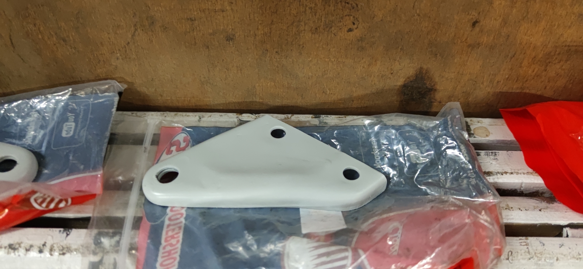

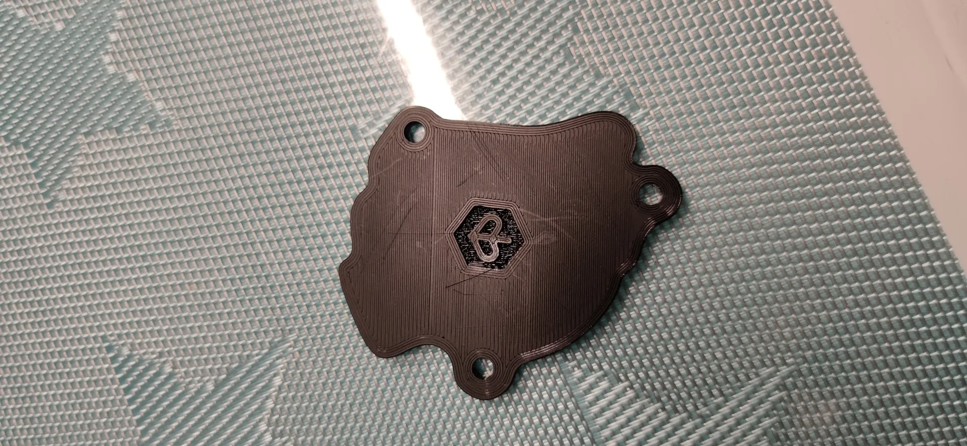

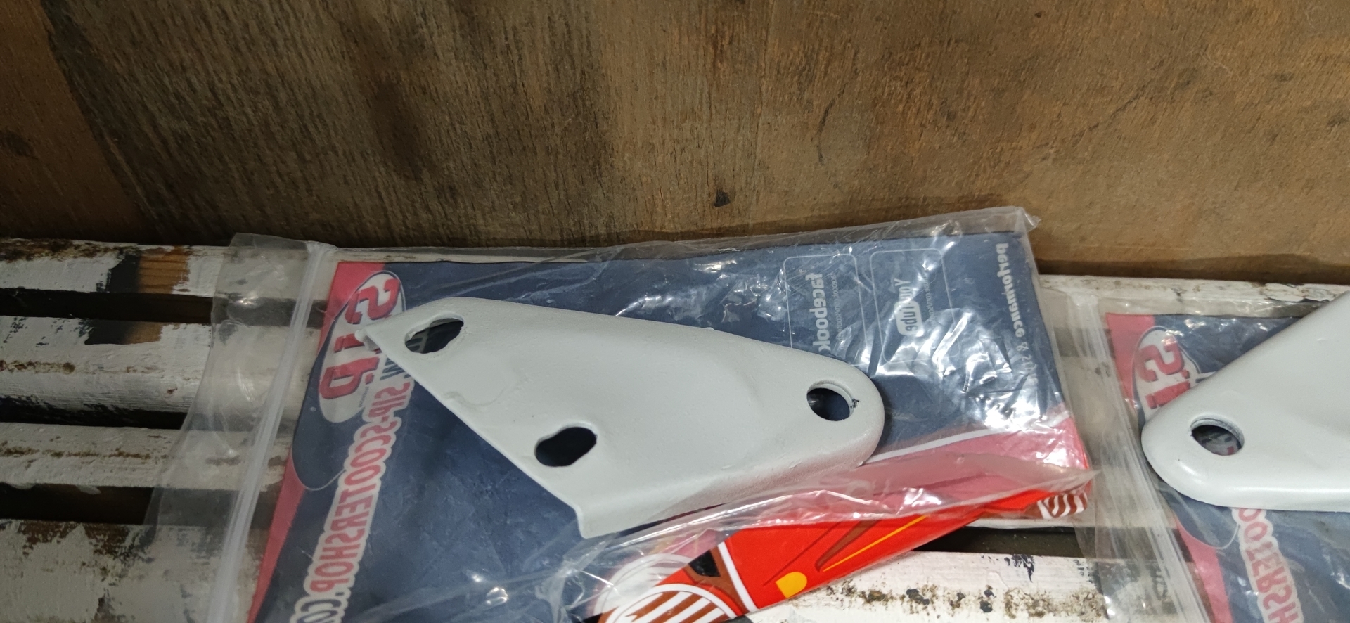

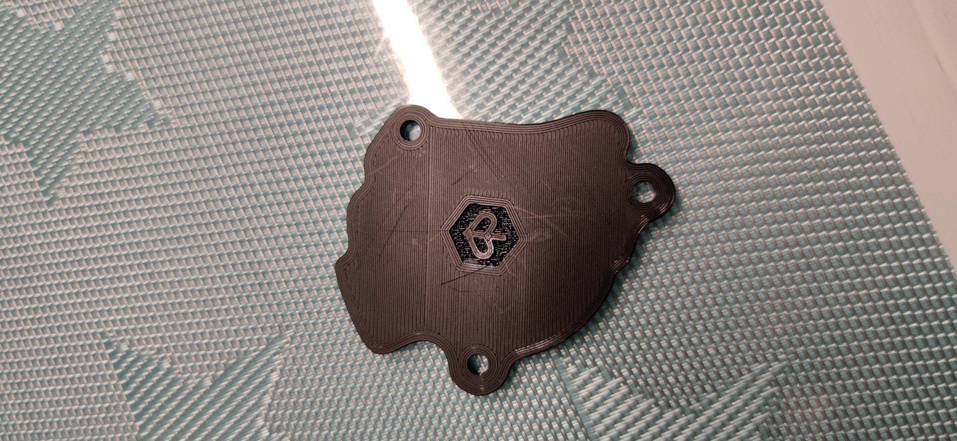

    Habe mir mal was drucken lassen. Wer von euch errät wofür es ist? :-6

    • #275
    Ölpumpenabdeckung im Vergaserwannerl
    Hab ich Mal aus Alu rausgesägt mit Ner Art Laubsäge :-2

    • #276
    Genauso schaut es aus. Werde ich demnächst mal einbauen. Die Gasschieberstange für ohne getrennt Schmierung habe ich hier schon liegen.

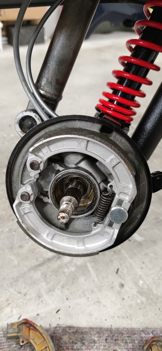

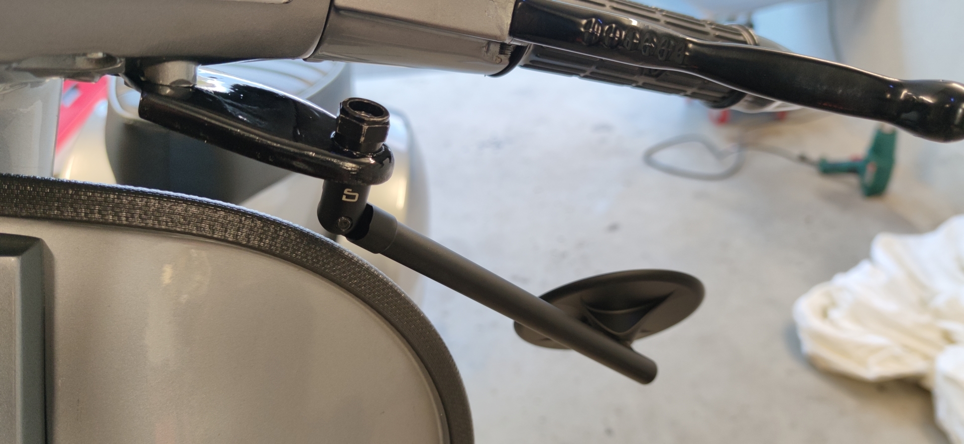

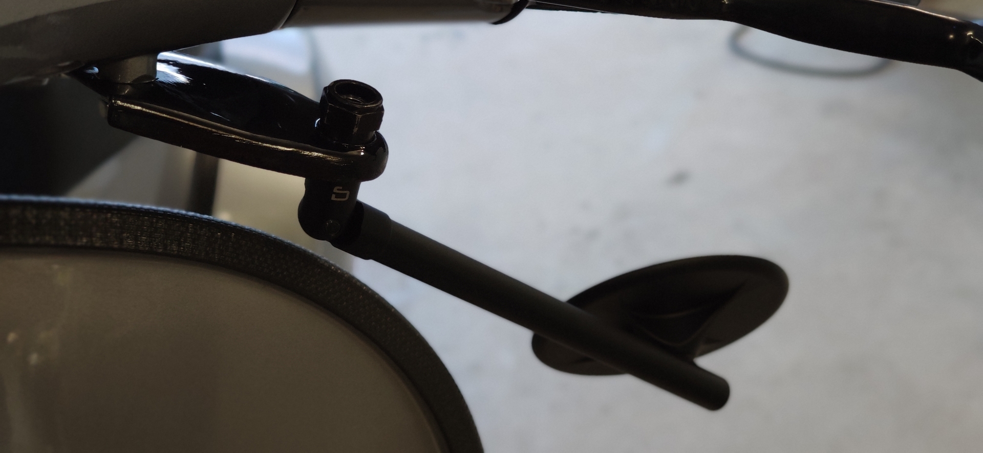

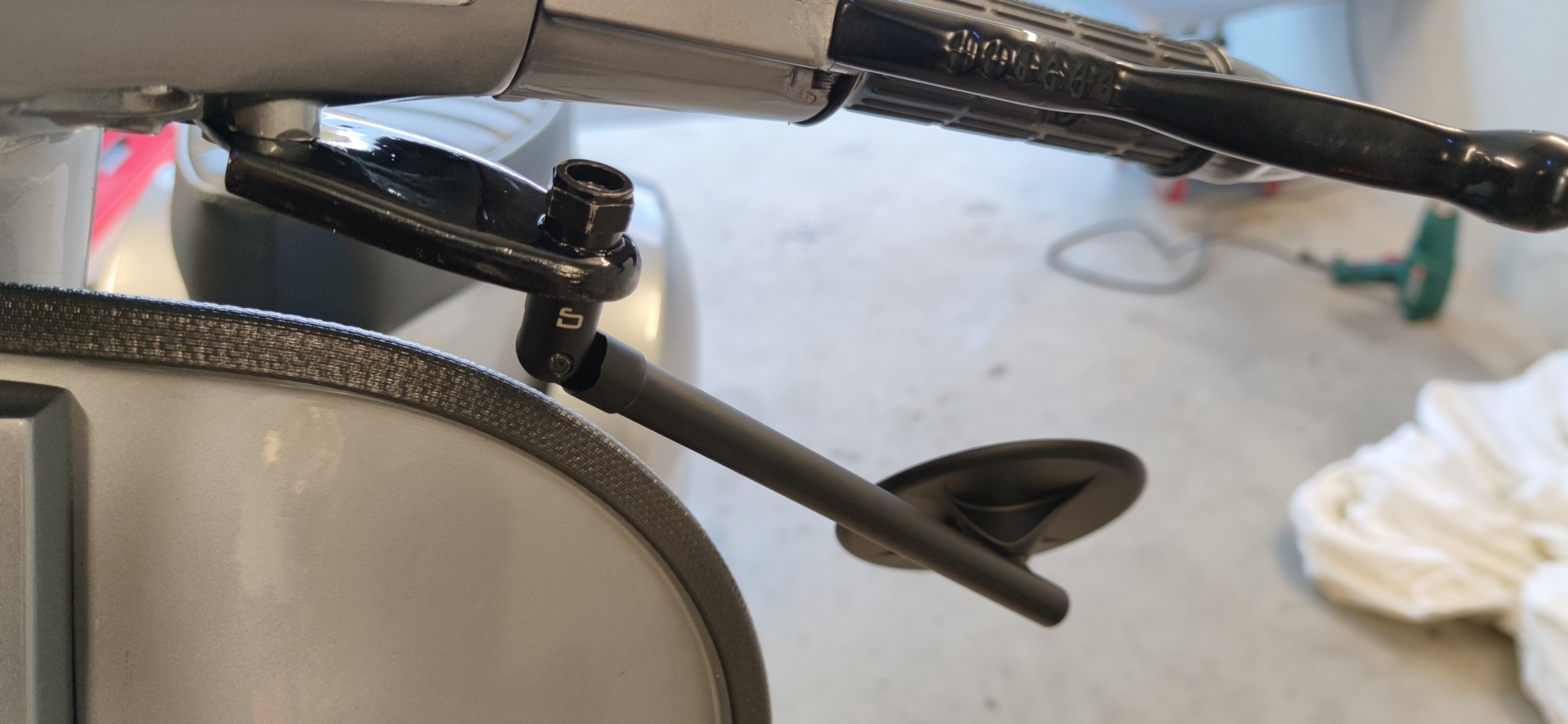

    Heute habe ich meinen Gasstrahler eingeschaltet damit es warm wird zum Schrauben.

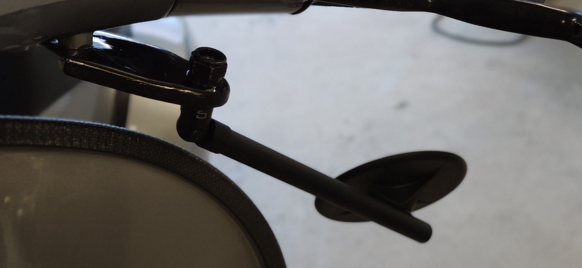

    Habe den Spiegelhalter lackiert und den Spiegel montiert. Der steht nach unten und man sieht super drauf.

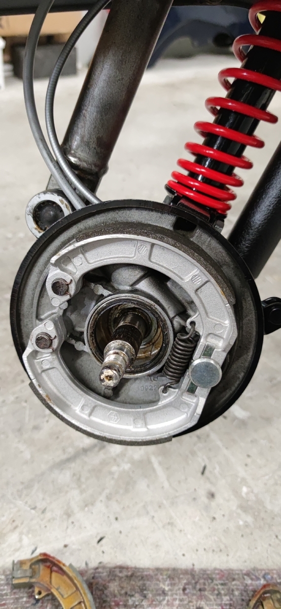

    Dann habe ich noch vorne neue Bremsbeläge montiert.

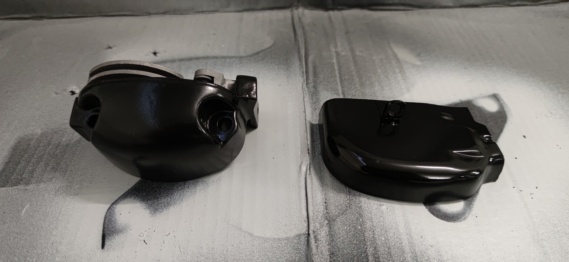

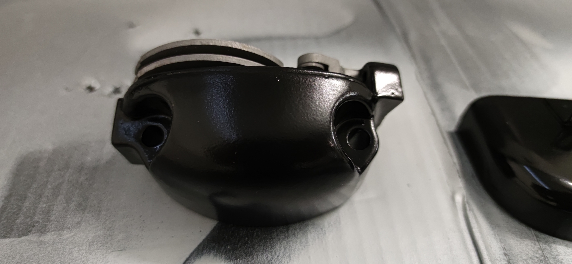

    Lackiert habe ich noch die Schaltraste und die dazu gehörige Abdeckung. Werde die Schaltraste bei Gelegenheital einbauen.
    Habe vorher darauf geachtet das es ein original Teil ist und kein Spiel vorhanden ist.
