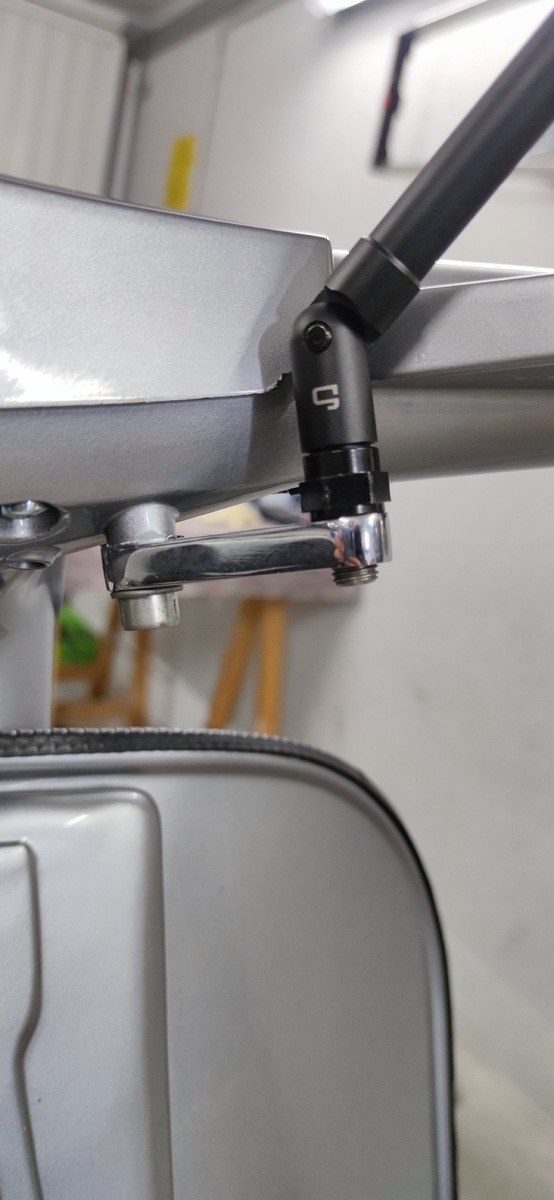

    Da mir das dünne Blech für den Spiegel Kopfzerbrechen bereitet hat, habe ich was stabileres montiert was ich noch rumliegen hatte. Werde ich aber noch schwarz pulvern lassen vom Kumpel.
    Mach doch erstmal ne Probefahrt, ob das nicht zu stark vibriert und Du auch was siehst.
    Ja, aber bei dem wetter fahre ich keinen Meter. Es regnet und die Straßen sind nass. Völlig vibrationsfrei bekommt man das sowieso nicht.

    Den Halter unten über beide Gewinde fixieren - das würde einiges bringen.
    Das geht leider nicht, dafür ist der Halter zu kurz und hat nur 2 Löcher. Mal schauen, vielleicht ist es ja ok beim fahren.
    Eher nicht. Ich habe mal eine Befestigungsschraube, mein Halter ist mit zwei Schrauben befestigt, verloren und dannach war "Rücksicht" praktisch unmöglich.

    Hay
    wenn ich etws Schwingungsfrei befestigen möchte nehme ich 2 oder 3 dünne Bleche und bohre sie zusammen auf Abstand und baue sie anschliesen als Packet ein. Was bei Hupen funktioniert sollte beim Spiegel auch gehen.
    gruß Peter

    So dich wie das Material ist sollte das schon klappen.
