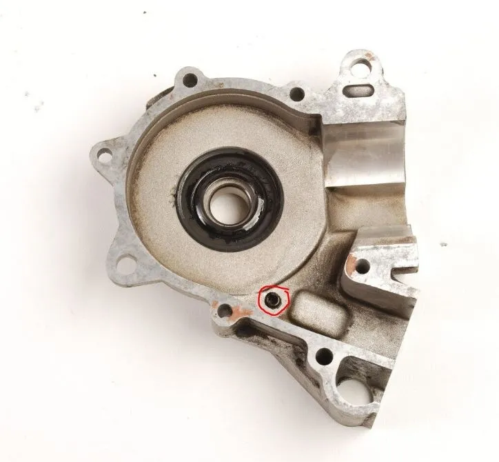

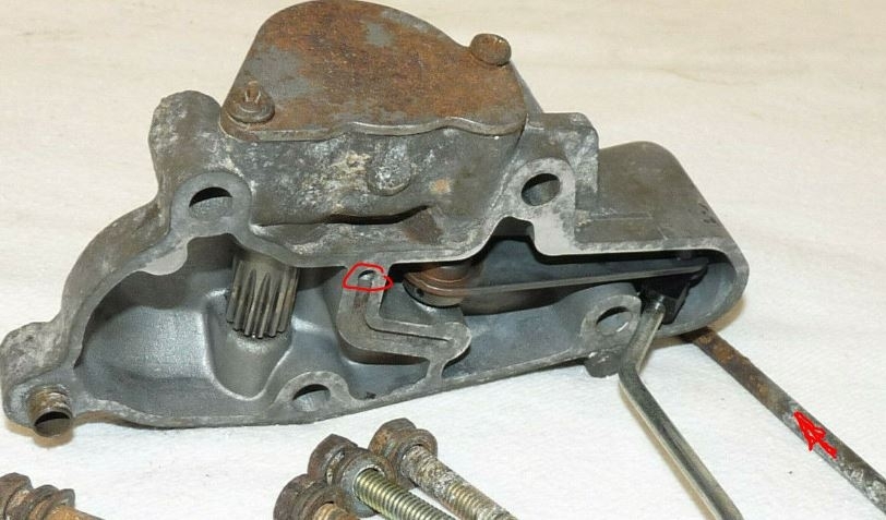

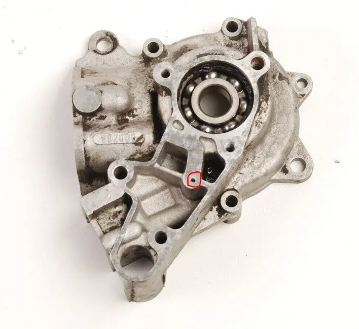

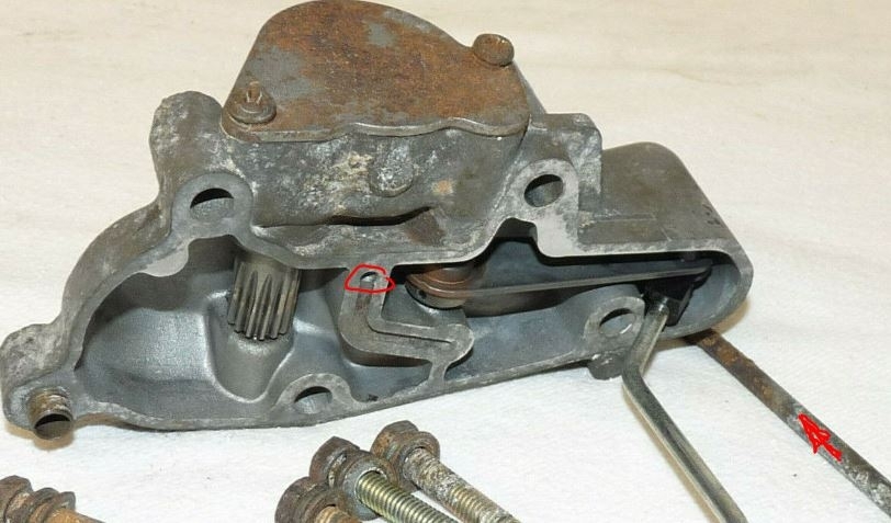

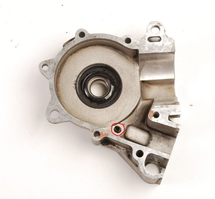

    Hi Mario, wo sitzt das Rückschlagventil?
    Sehe ich das Richtig?
    Durch das Metallrohr wir die Pumpe mit Öl versorgt und diese fördert dann abhängig von der Hebelstellung Öl. Das Öl wird dann aus dem kleinen Loch (roter Kreis) in das Kurbelwellengehäuse.
    Kurbelwellengehäuse Eingang:
    Kurbelwellengehäuse Ausgang:
    Transportiert und kommt so mit dem Kraftstoff-Luftgemisch zusammen?

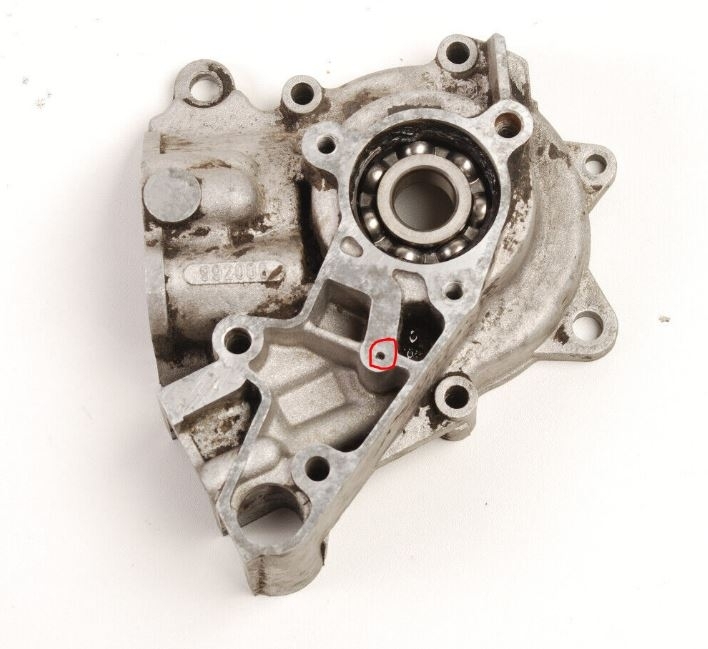

    • December 14, 2022 at 15:11
    Letztes Bild roter Kreis.
    Da sitzt es.

    • December 14, 2022 at 15:58
    Oha. Das heißt zur Prüfung auf jeden Fall Kurbelgehäusedeckel runter.
    Sieht aus wie ein Inbus. Du hast so was doch bestimmt schon mal zerlegt?
