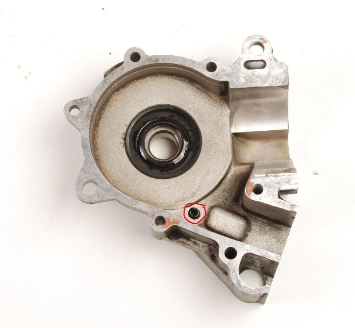

    Öl wird direkt von der Pumpe durch das Motorgehäuse in die Kurbelkammer gedrückt.
    Durch das anfällige Rückschlagventil.

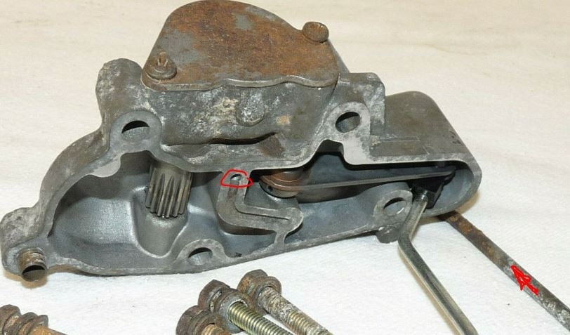

    Durch das Metallrohr wir die Pumpe mit Öl versorgt und diese fördert dann abhängig von der Hebelstellung Öl. Das Öl wird dann aus dem kleinen Loch (roter Kreis) in das Kurbelwellengehäuse.
    Kurbelwellengehäuse Eingang:
    Kurbelwellengehäuse Ausgang:
    Transportiert und kommt so mit dem Kraftstoff-Luftgemisch zusammen?

    • December 14, 2022 at 15:11
    Letztes Bild roter Kreis.
    Da sitzt es.

    Oha. Das heißt zur Prüfung auf jeden Fall Kurbelgehäusedeckel runter.
    Sieht aus wie ein Inbus. Du hast so was doch bestimmt schon mal zerlegt?
