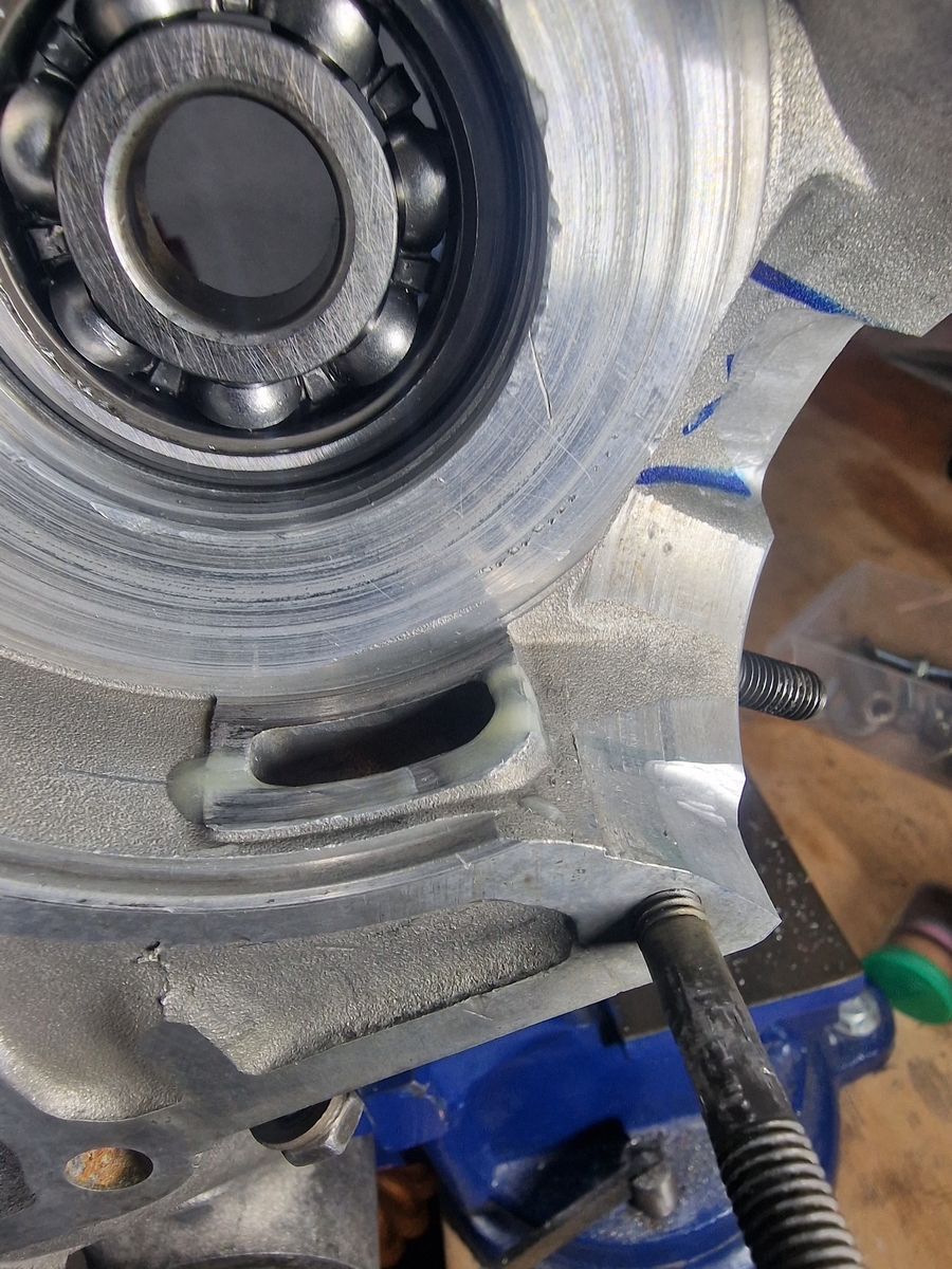

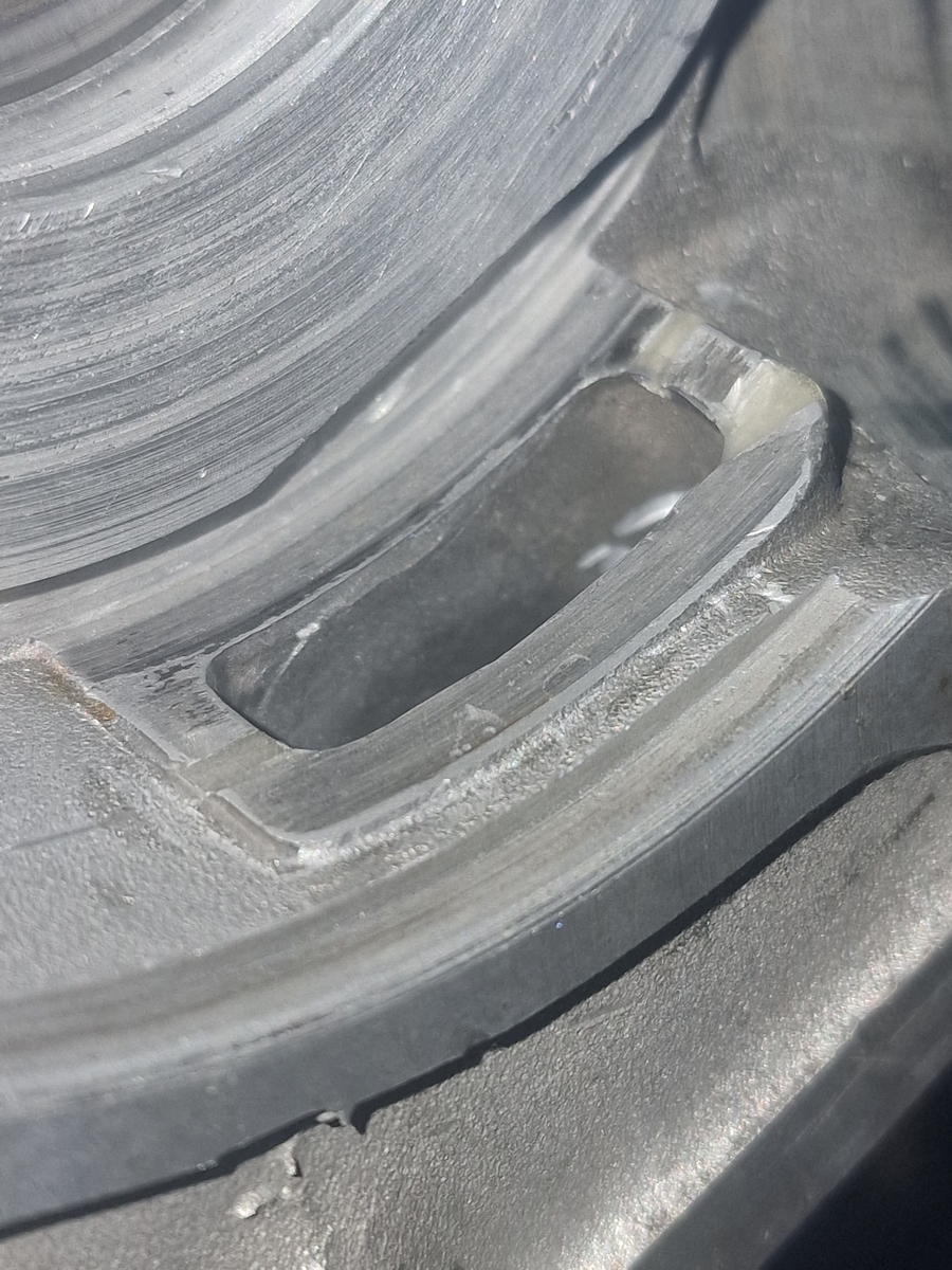

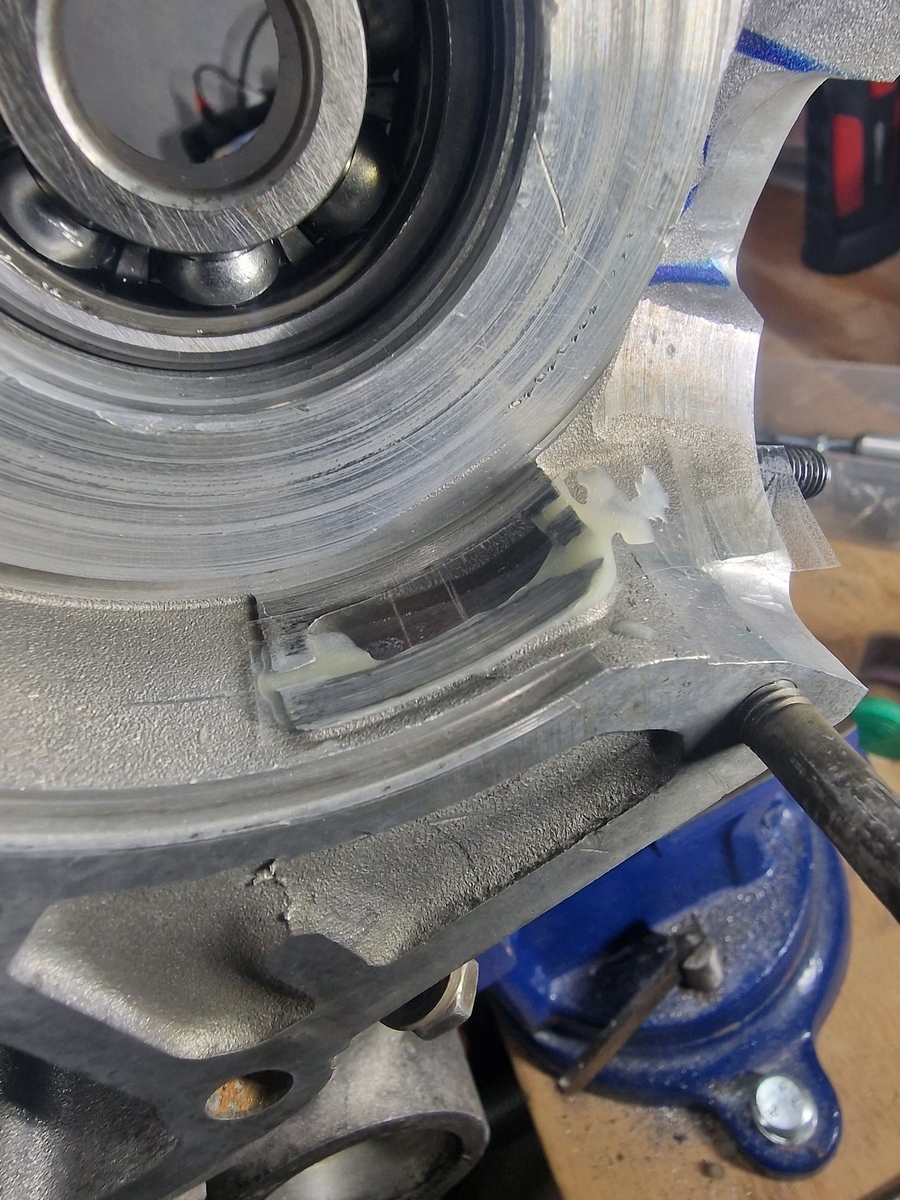

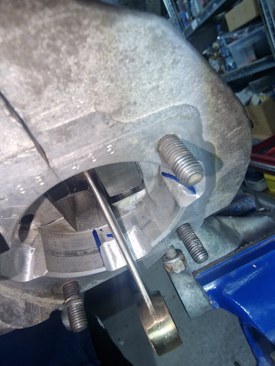

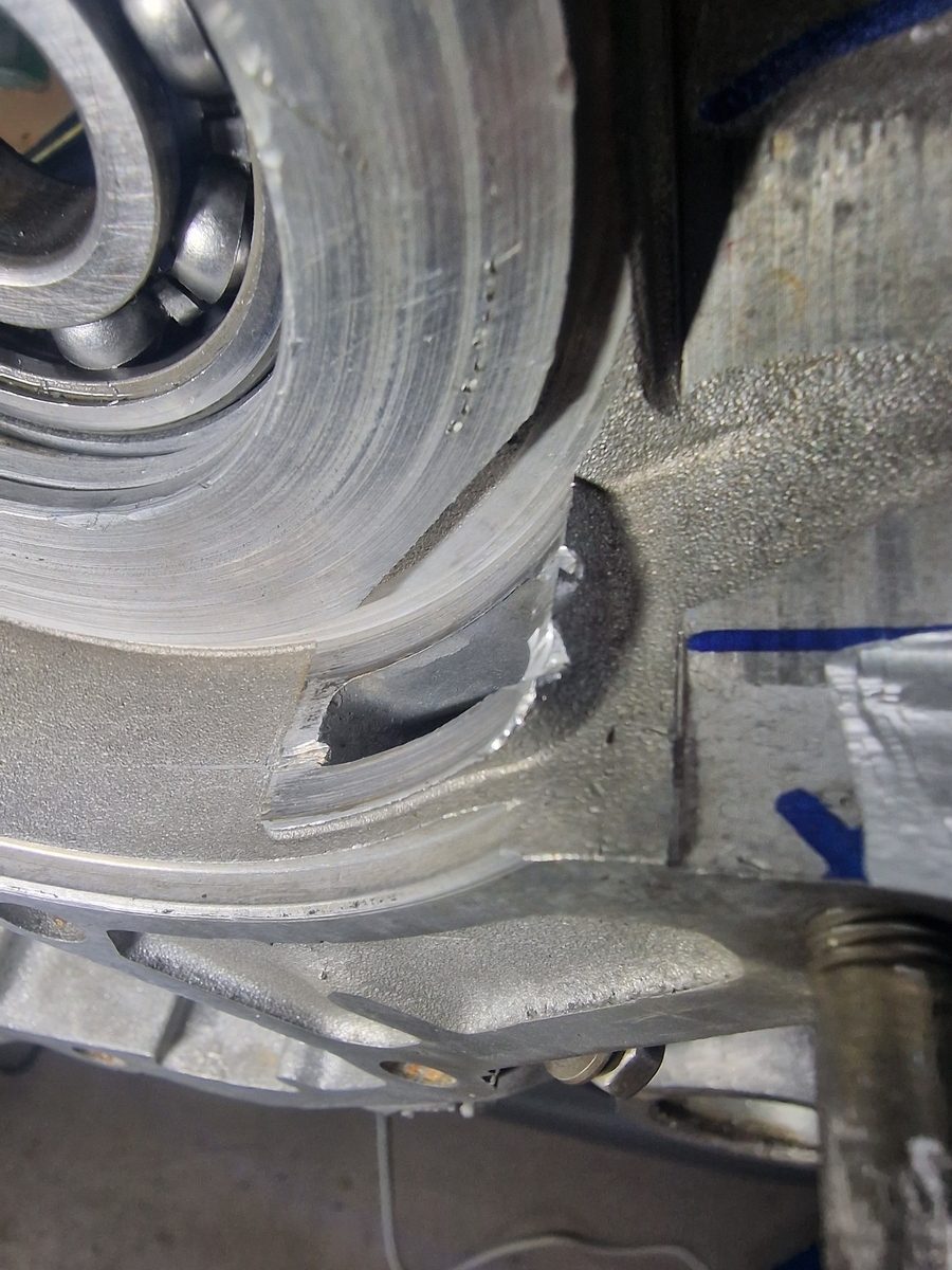

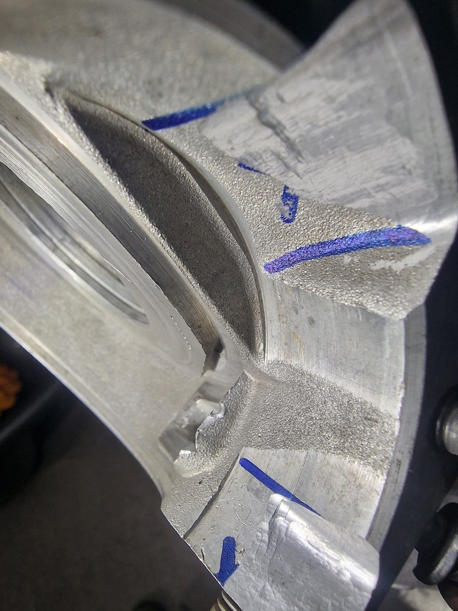

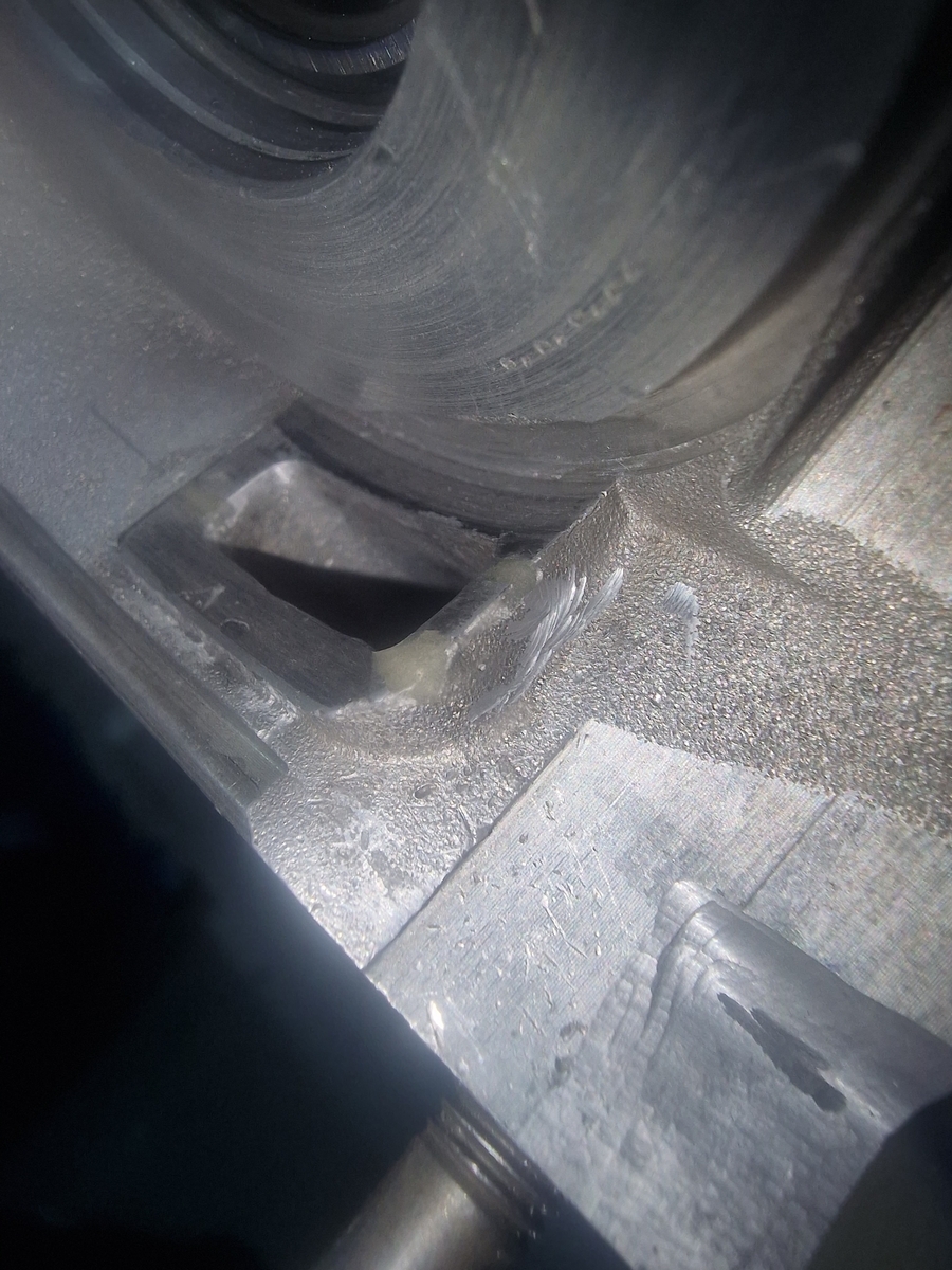

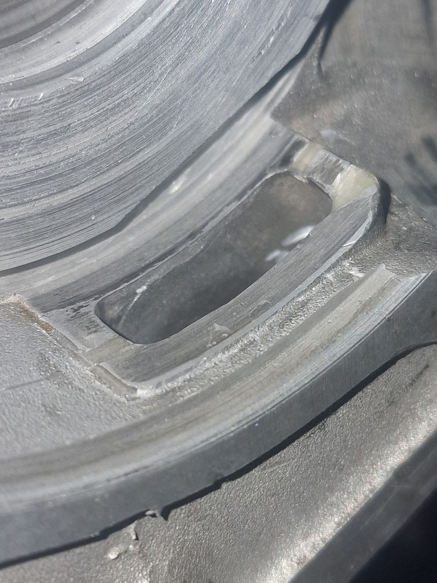

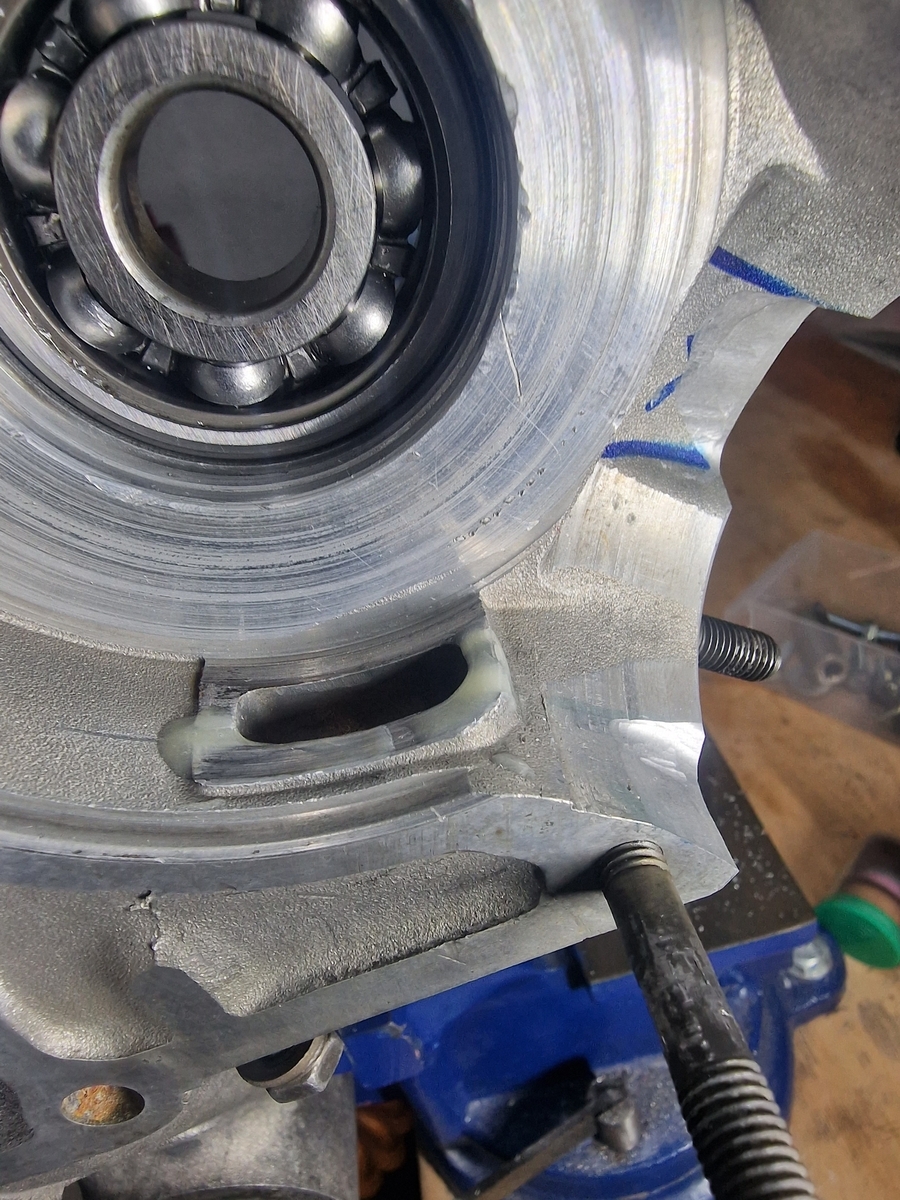

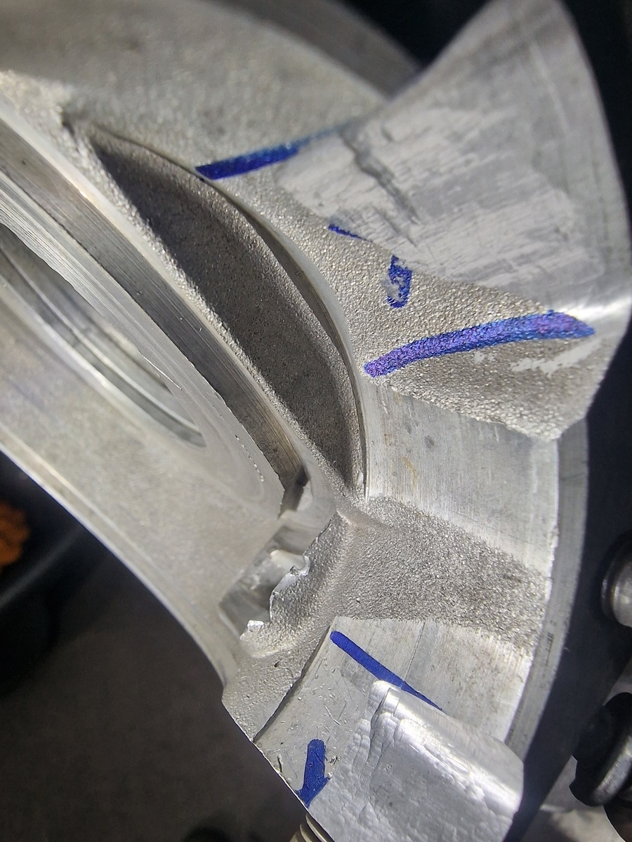

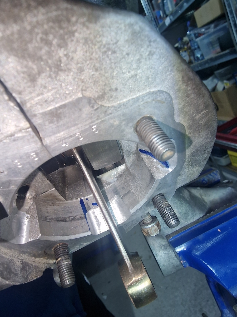

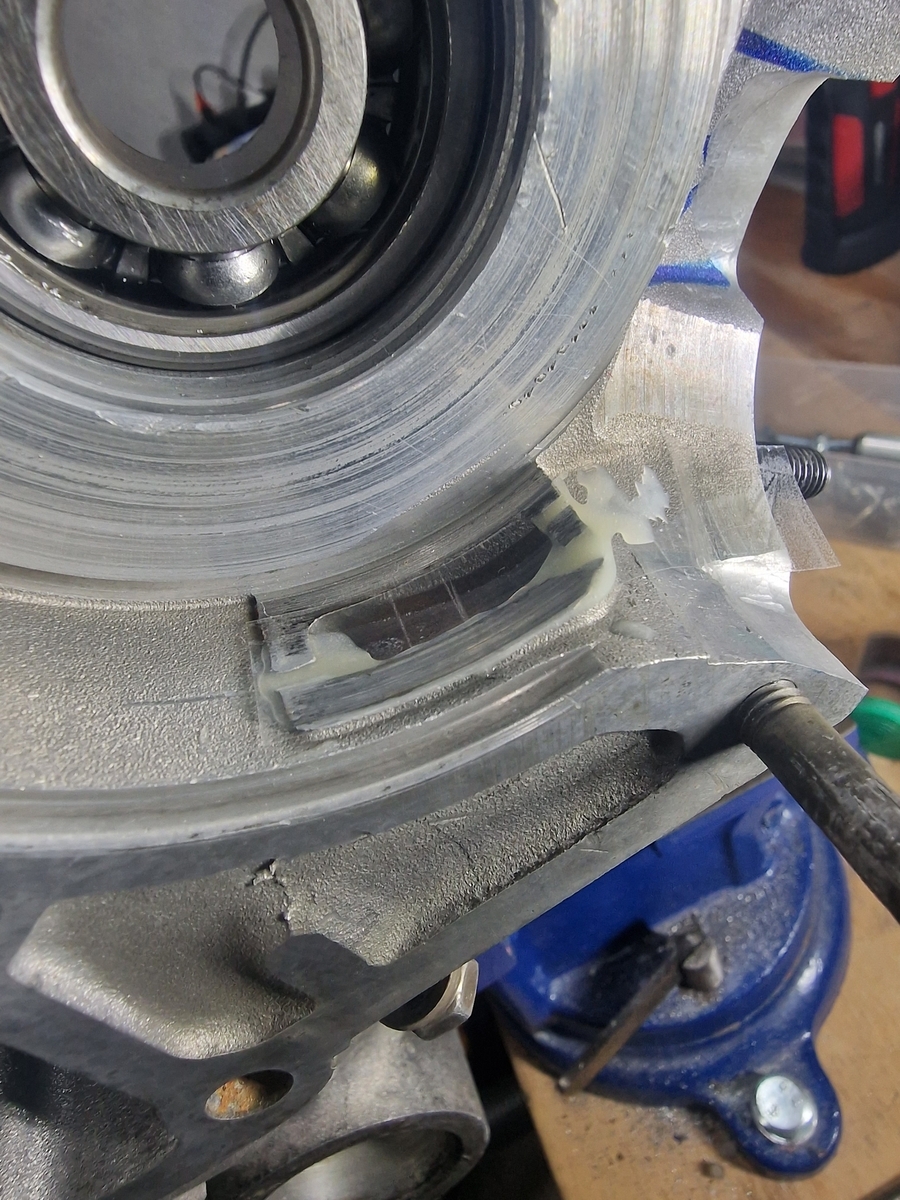

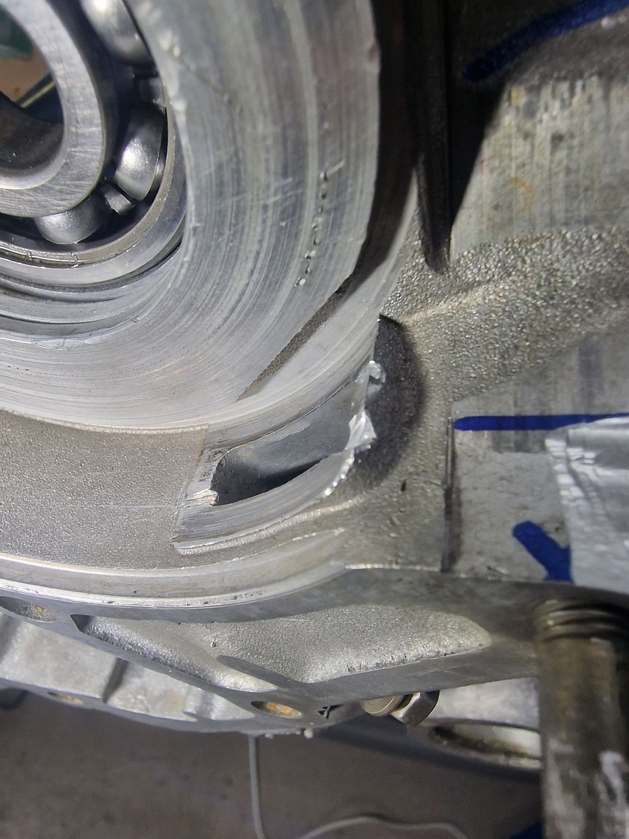

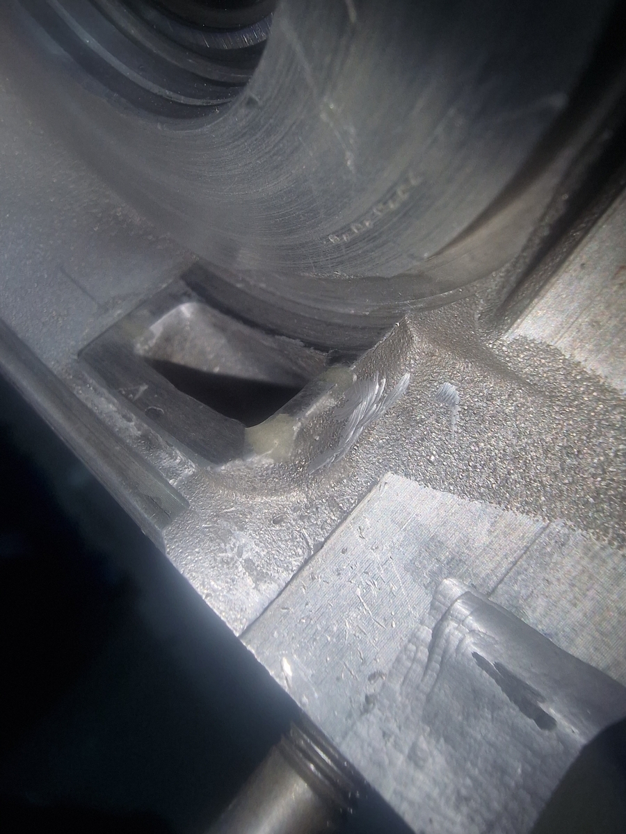

    Hallo nochmals zu einem update....
    Ich hatte mich dazu entschlossen meine drehschieberfläche zu reparieren mit UHU Plus Endfest300.
    anbei ein paar Bilder und ein Video zu meiner Reparatur.... vieleicht kommt es ja jemandem zu Gute der vor einem ähnlichen Problem steht.
    Prozedur:
    -Fläche gereinigt und entfettet
    -Kleber verteilt ,aber nur die riefen die Unbeschädigte Fläche so gelassen
    -Tesaklebeband aufgelegt und leicht angedrückt
    -Kurbelwelle eingesteckt und die zwei Motorgehäusehälften inkl. Den zwei Kurbelwellen-Kugellager zusammengesteckt und gesichert
    -nun die Kurbelwelle vorsichtig gedreht um damit den Tesastreifen auf die geklebte fläche zu drücken und den Kleber zu verteilen, mehrmals wiederholen , auch auf den Tesa achten das der sich nicht verschiebt
    -ACHTUNG auf evtl. Herausquillenden Kleber,gegebenenfalls diesen beseitigen, vor allem von der Kurbelwelle
    -Wenn der Kleber trocken war (je nach Umgebung kann das von 1-3 Tage dauern) auseinander gebaut Tesaband entfernt
    -Mit dremel überschüssigen Kleber entfernt und Fläche mit feinstem Schleifpapier (ca.1000er) gefinisht !!!
    Aktuell muß ich den motor noch fertig Revidieren und zusammenbauen....ich bin aber sehr zuversichtlich !!!
    Bei Fragen steh ich gern zur Verfügung! Auf diesem Wege will ich mich für Eure Unterstützung bedanken, vor allem bei Kawitzi der mir mit Rat und Tat,mental zur seite stand !!!

    Sieht doch richtig gut aus froehlich-)! Wenn‘s jetzt noch hält ist es doch perfekt top-) ^^…

    Danke für die Dokumentation.
    Der Auffassung kawitzis schließe ich mich an.
    Und ich wage mal die Prognose:
    Der Motor wird starten und laufen - und die Klebemasse am Platz bleiben, da es keinen Kontakt zur Steuerwange geben wird.

    Schönen Abend,
    Möchte vorerst meinen Thread abschließen....
    Bin soweit fertig, Motor ist seit einer Woche zusammengebaut fertig revidiert.zuerst auf dem ständer lauffen lassen,danach eingebaut,verkabelt usw.
    Heute endlich dann eine probefahrt gemacht...... soweit alles in Ordnung!!!
    Ich Hoffe das bleibt so....
    In diesem Sinne vielen lieben Dank euch allen !!!!!
