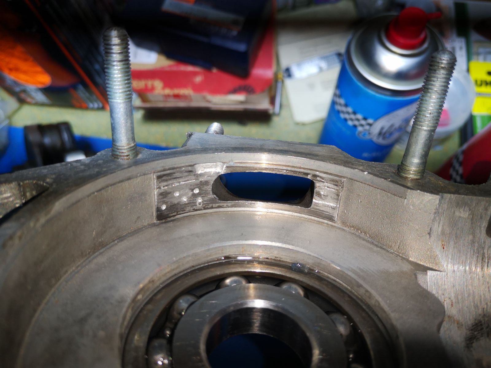

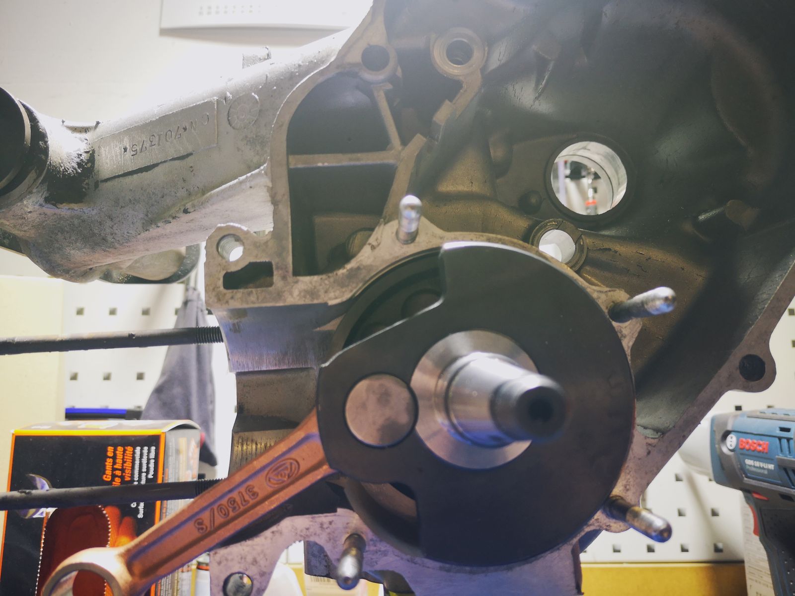

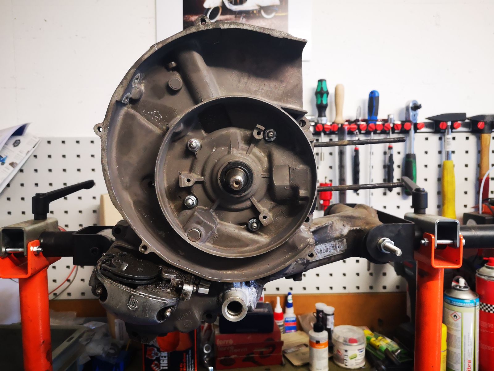

    Der Motor, bereits gereinigt und teilweise zerlegt:

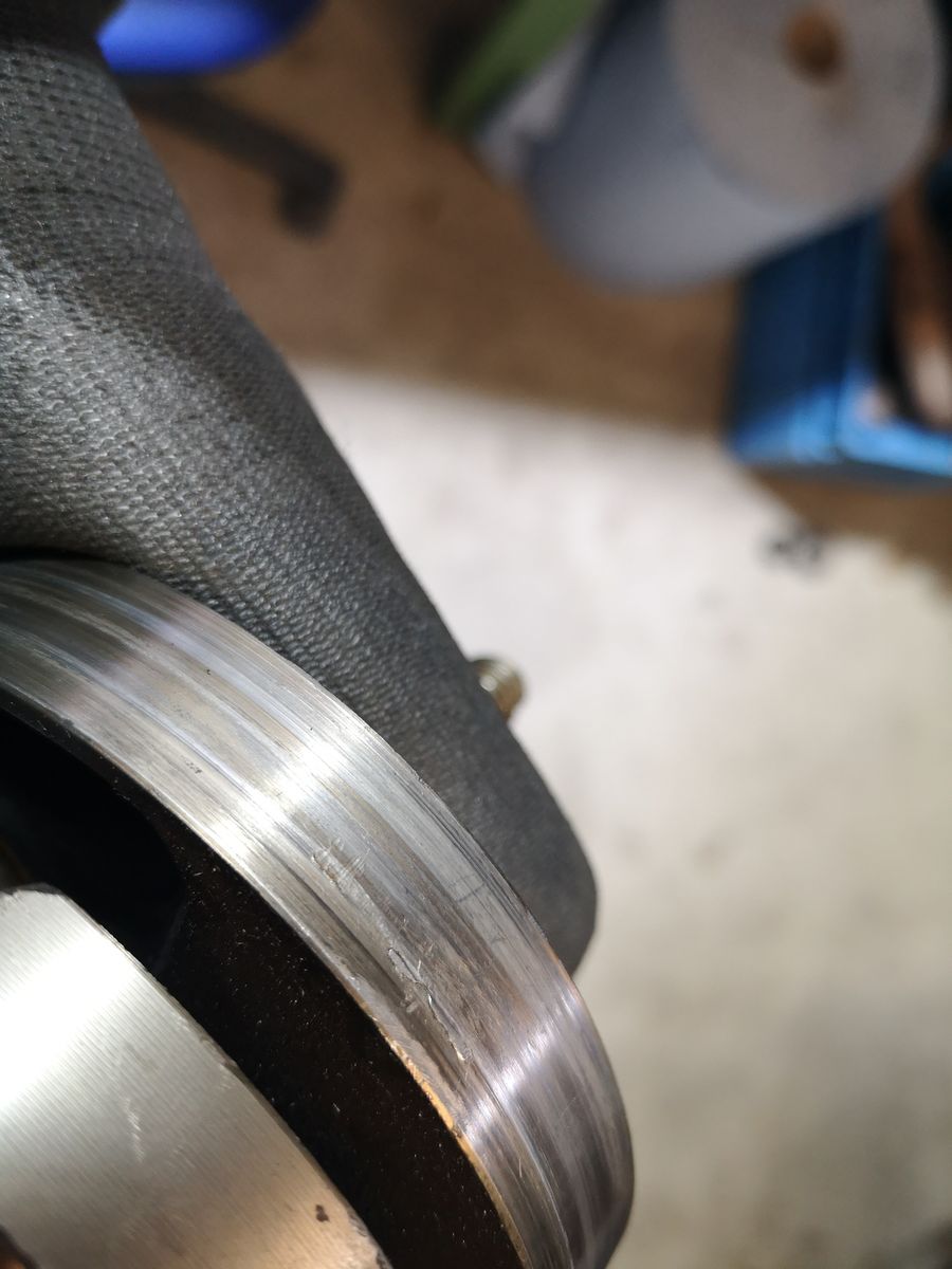

    hier sieht man schön die defekte Wange der Kurbelwelle:

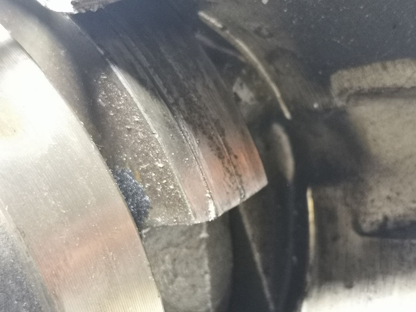

    und hier kann man den defekten DS erkennen:
    Der Motor wird nun komplett zerlegt, der DS wird vorbearbeitet und zeitgleich werden 2K-Kleber und alle weiteren Hilfsmittel besorgt.

    Ohne Ahnung von LF oder LML interessiert mich das Thema schon deshalb, als wir Anfang des Jahres einen durch eine Lagernadel aus dem KoBo-Lager in KW-Drehrichtung an der hinteren ( längeren ) Dichtfläche gefurchten Schaden aufgefüllt haben. Wir haben eine hoch metallgefüllten knetbare Masse ( Quicksteel ) verwendet.
    Der Motor ( Ape ZAPC ) läuft wieder.
    Nach meiner Meinung geht dieser Reparaturweg, wenn noch stützendes Aluminium vorhanden und die aufgebrachte Masse nicht zu dünnschichtig wird.
    Auf Bild 3 sieht es so aus, als wären diese Vorgaben erfüllt.
    Bin gespannt.

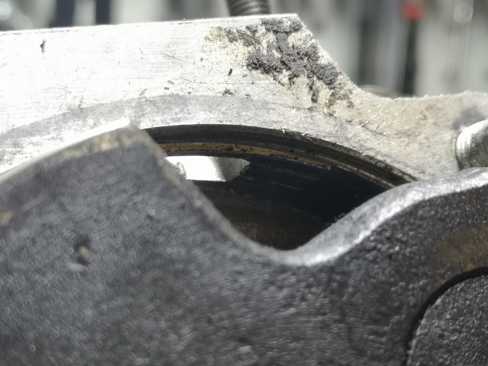

    Ich werde die Drehschieberfläche noch mit einem kleinen Fräser bearbeiten, dass ich nicht nur einen flachen Film auftragen kann sondern der 2K-Kleber mehr Oberfläche zur Haftung bekommt.

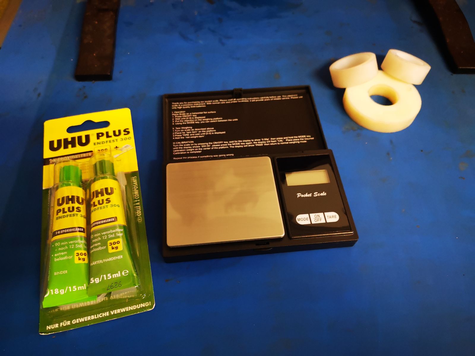

    So, paar Minuten Zeit gefunden.

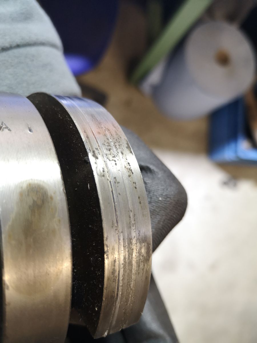

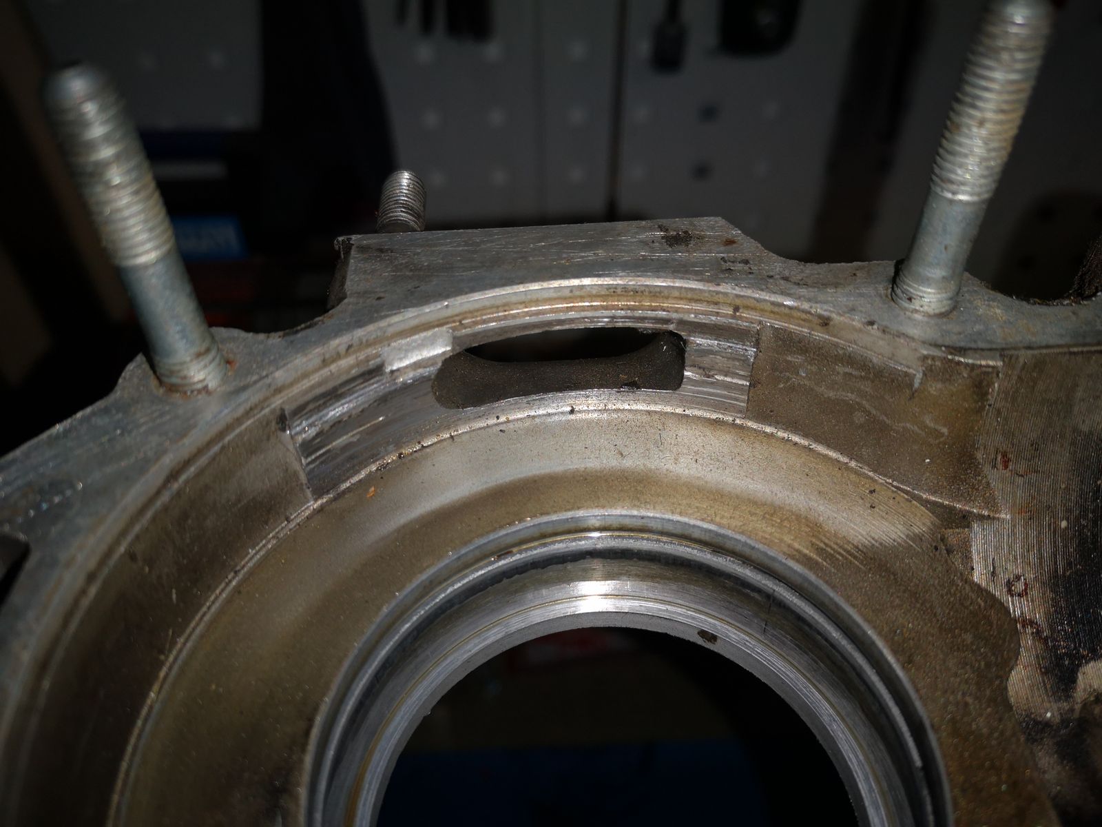

    Hier sieht man nochmal den Drehschieber:
    Und auch die KW nochmal:
    Der Kleber ist auch schon da
    Jetzt muss aber das Gehäuse erst mal richtig gereinigt werden - Updates folgen

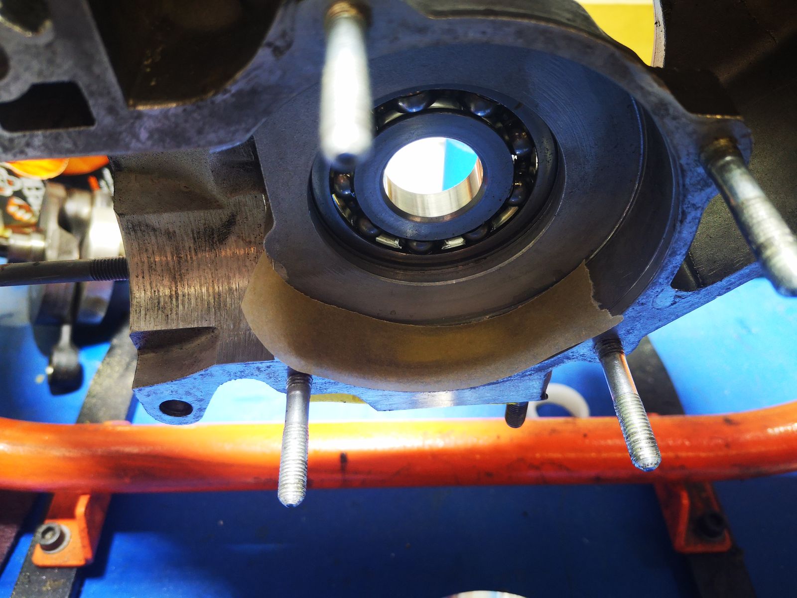

    So, weiter gehts.

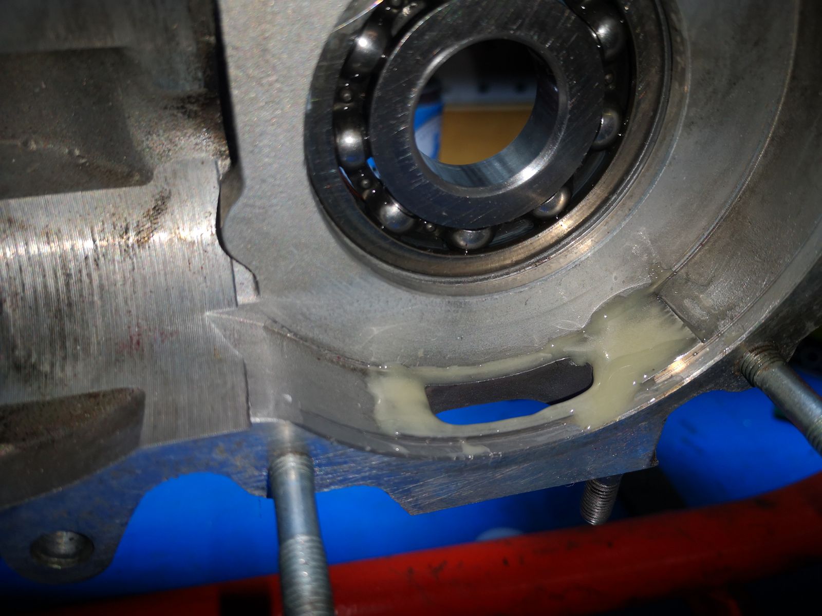

    Ich hab die Dichtfläche vorbereitet.
    Die Riefen weiter aufgefräst, zusätzliche "Bohrungen" gesetzt & die Dichtfläche dann komplett mit Schleifflies angeraut um die Oxidschicht zu entfernen.

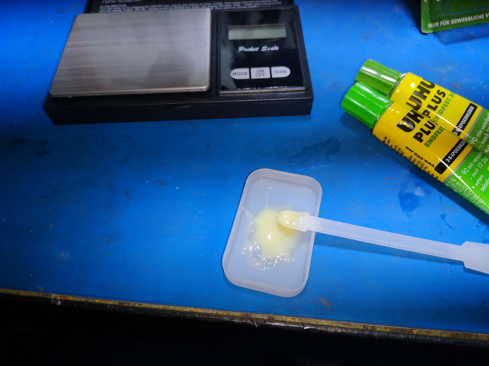

    Dann wurde der Kleber gemischt im Verhältnis 1:1
    Und dann auf der Dichtfläche verteilt
    Nach 45min (Ablüften) hab ich dann einen Streifen beschichtetes Backpapier aufgelegt
    Anschliessend die Kurbelwelle eingesteckt, so dass der Drehschieber offen ist
    Dann die kleine Hälfte drauf und die KW langsam gedreht, damit der Drehschieber geschlossen ist (Achtung: Backpapier darf nicht verrutschen.
    Dann habe ich meinen Heisluftfön auf 70 Grad gestellt, an der Werkbank fixiert und das Gehäuse ca. 3h erwärmt, damit sich der Kleber nochmal gut verteilt.
    Nach 45min habe ich die KW einmal ganz langsam durchgedreht (DS wieder geschlossen). Dieses Spiel habe ich 3x wiederholt. Wieder auf das Backpapier achten!
    Über Nacht habe ich dann den Fön ausgeschalten. Morgen gehts weiter!

    Ach ja,
    Nachtrag 1
    Die geschliffene Dichfläche wurde vor dem Auftragen des Klebers gründlichst mit Aceton gereinigt.
    Nachtrag 2
    Das Backpapier sollte von der Dicke den minimalen Spalt bilden, den der Drehschieber ja zwischen Dichtfläche & Kurbelwellenwange normalerweise hat.
    Hab schon mehrfach gelesen, dass bis zu 0.1mm i.O. sind - das Backpapier ist dünner.
    Somit ist nach dem Entfernen des Backpapiers alles in Toleranz.
    Wird aber auch noch gemessen.

    Ich habe mich einfach für den "erprobten" Kleber entschieden - in diesem Fall UHU Endfest 300.
    Das wird sicherlich auch mit anderen Klebstoffen funktionieren. Aber wieso experimentieren, wenn es Sachen gibt die funktionieren ;)
