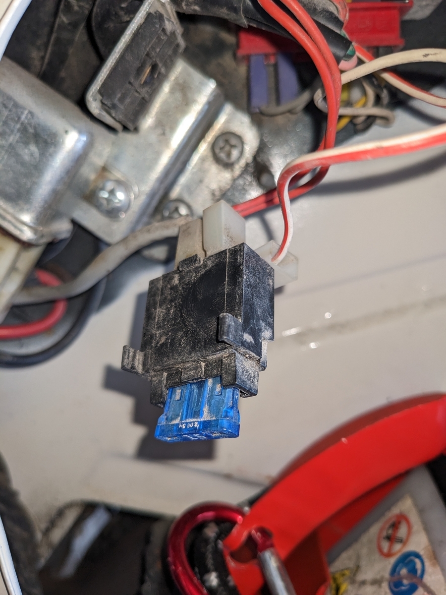

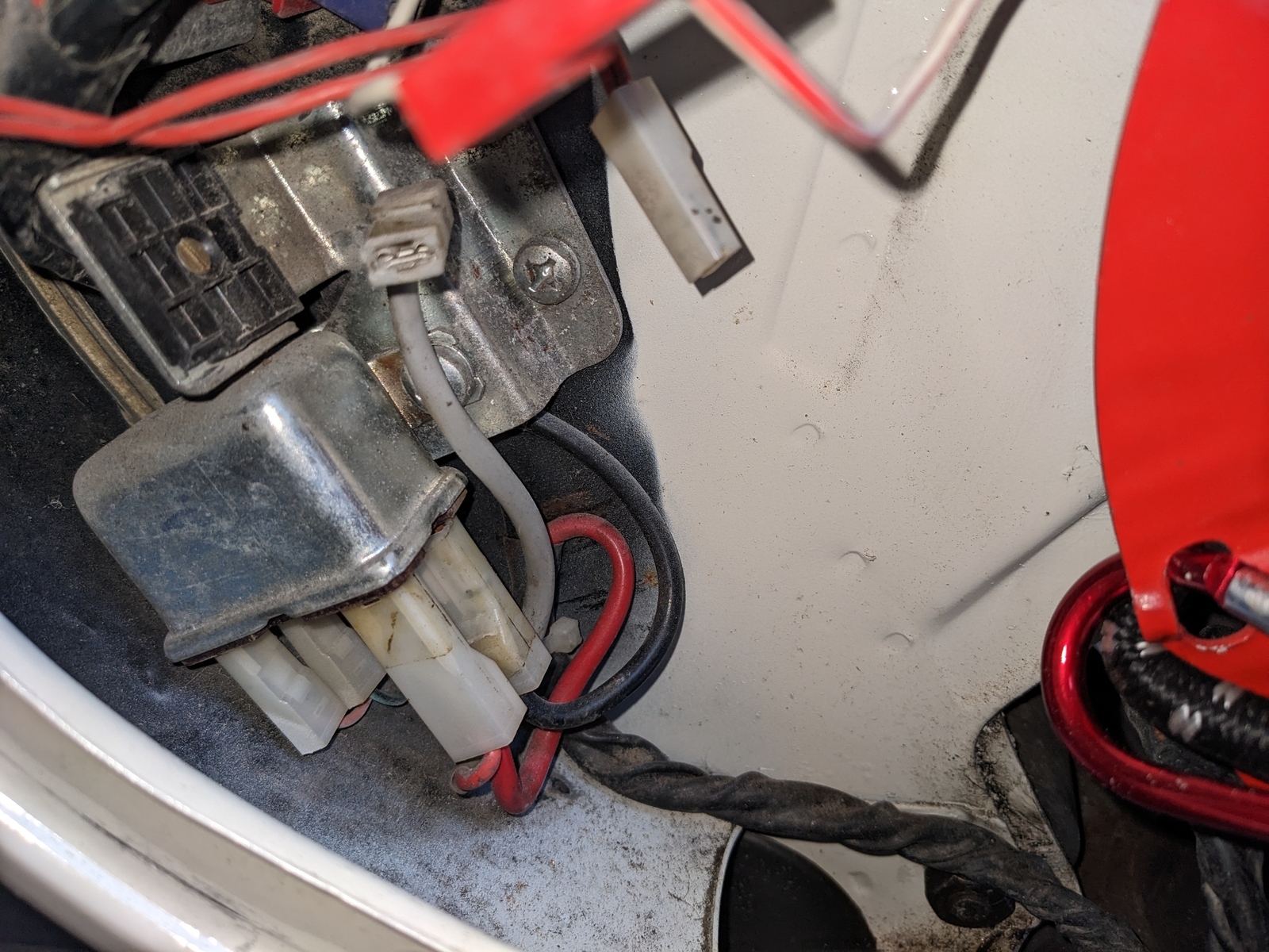

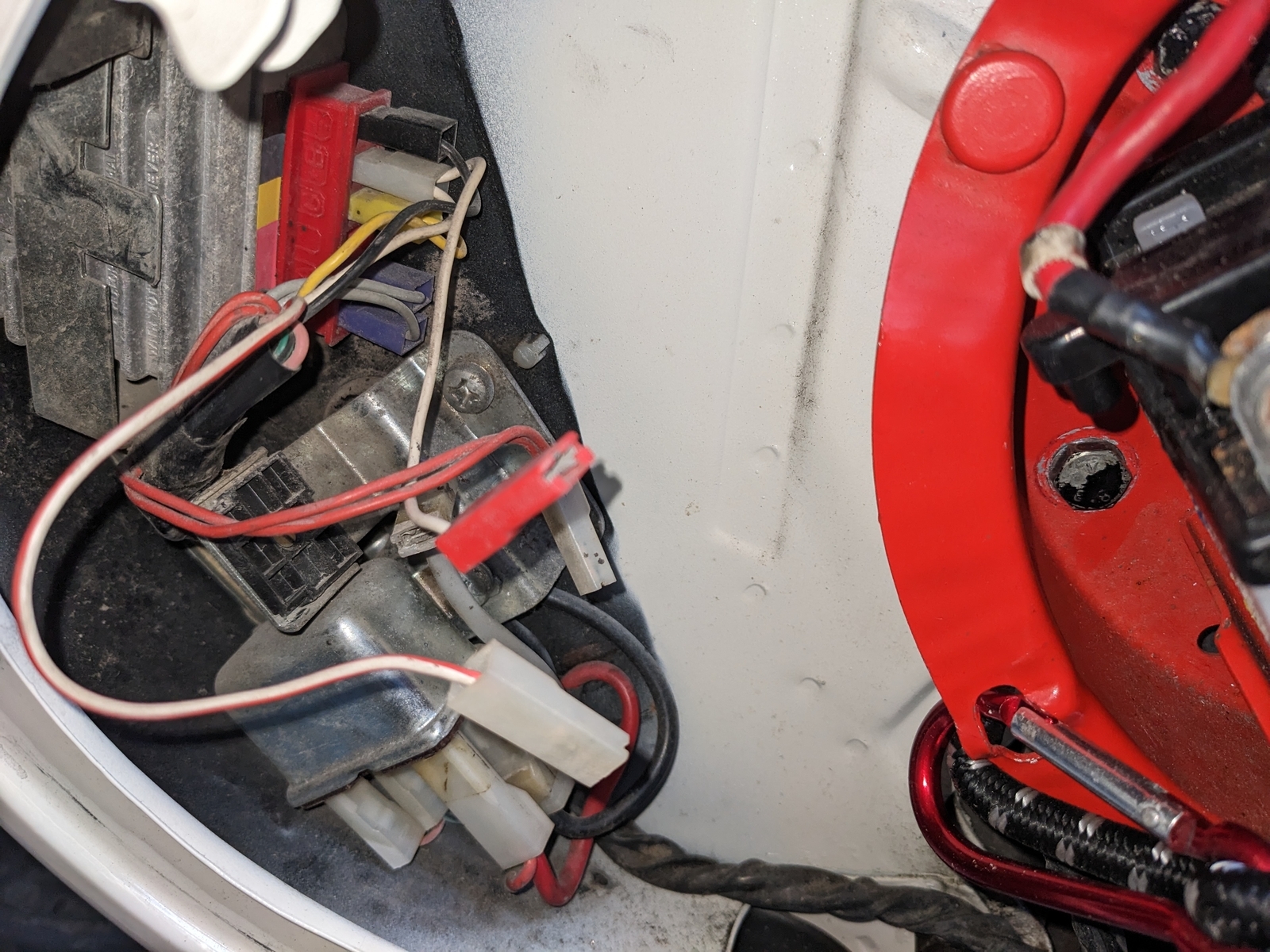

    Liebes Forum,
    Ich habe mehrere Seiten zum Thema Blinker/Elektronik für die pk50xl2 gefunden und gelesen aber mein Problem in der Form nicht wiedergefunden :-5
    Meine Vespa habe ich vor einigen Jahren aus Sizilien geholt, dort wurde sie in einer "Hinterhofwerkstatt" zum Laufen gebracht.
    Es ist eine pk50 XL2. Es ist ein Modell mit 3Gang Handschaltung und Batterie/E-starter hat aber trotzdem einen Kickstarter.
    Die Probleme mit der Elektronik sehen wie folgt aus: die Blinker auf der rechten Seite funktionieren problemlos, auf der linken Seite leuchtet der Blinker hinten dauerhaft und vorne tut sich garnichts. Das Blinkerrelais hat nur 2 Kontakte.
    Außerdem funktioniert die Hupe nicht.
    Ich hoffe mit dem Wirrwarr kann mir vllt einer weiter helfen :-7
    Danke im Voraus
    Nico

    Ich sehe auf deinen Foto's nur ein Gleichrichter, ein Anlasserrelais und die Sicherung Anlasser...
    Ich sehe keinen Hupengleichrichter und kein Blinkrelais?
    P.S. Sorry, du hast ja eine Batterie , dann darf der Hupengleichrichter auch fehlen rotwerd-) !
    Aber das Blinkrelais sehe ich wirklich nicht...
    Einmal editiert, zuletzt von Kawitzi (March 11, 2023 at 07:31)
