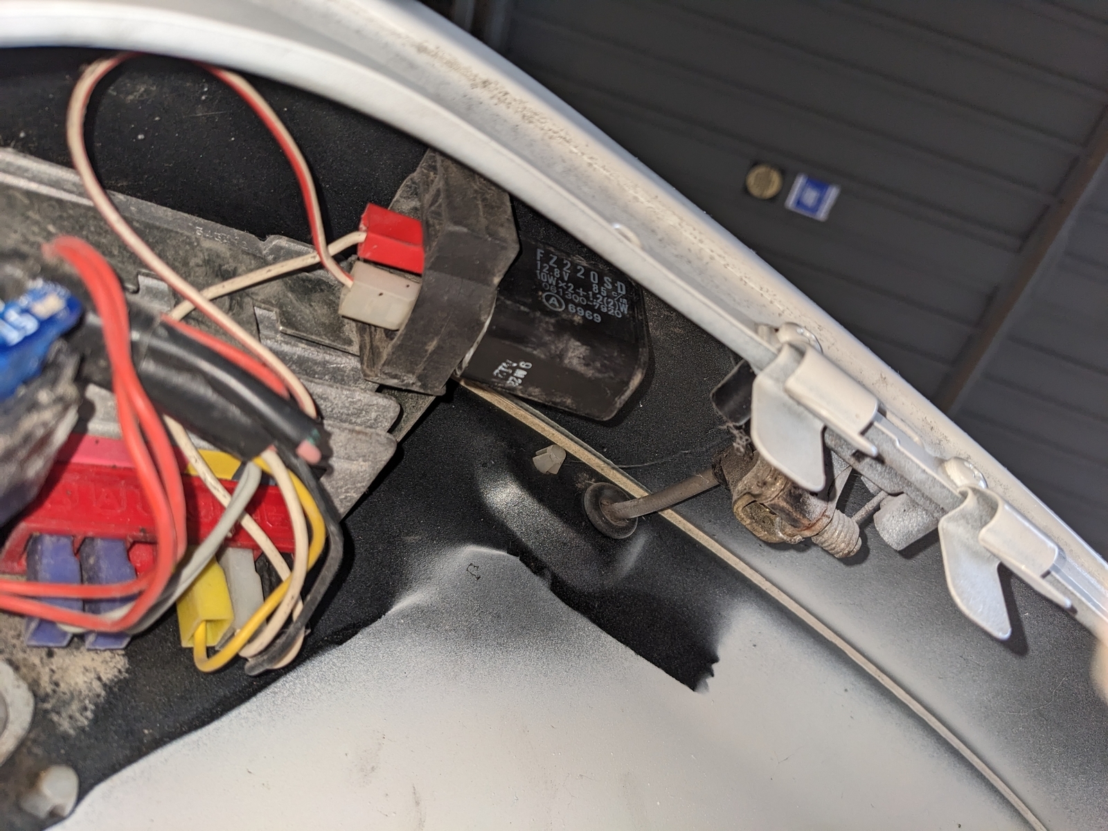

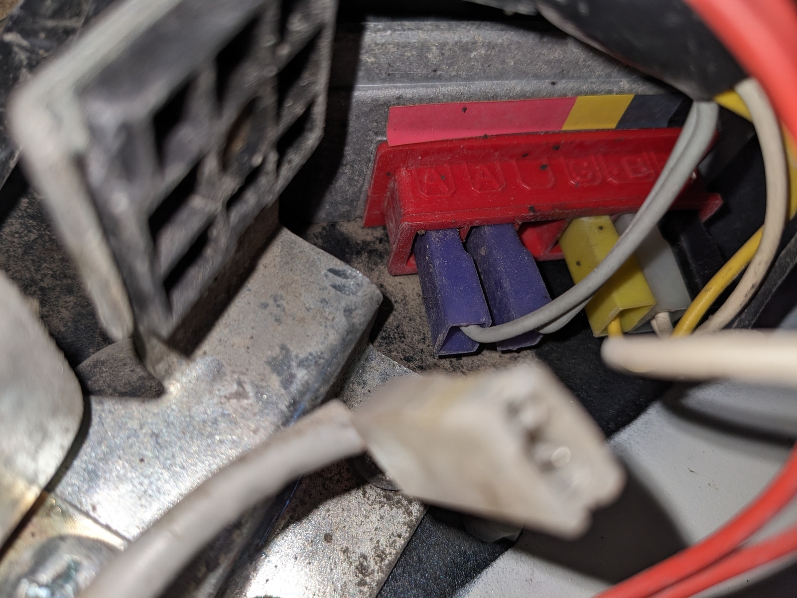

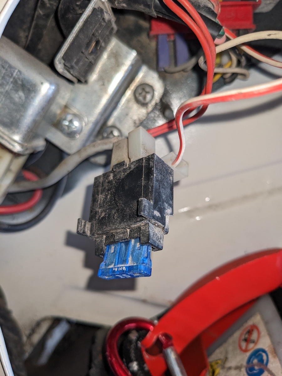

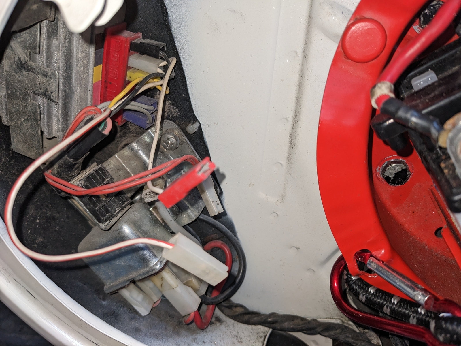

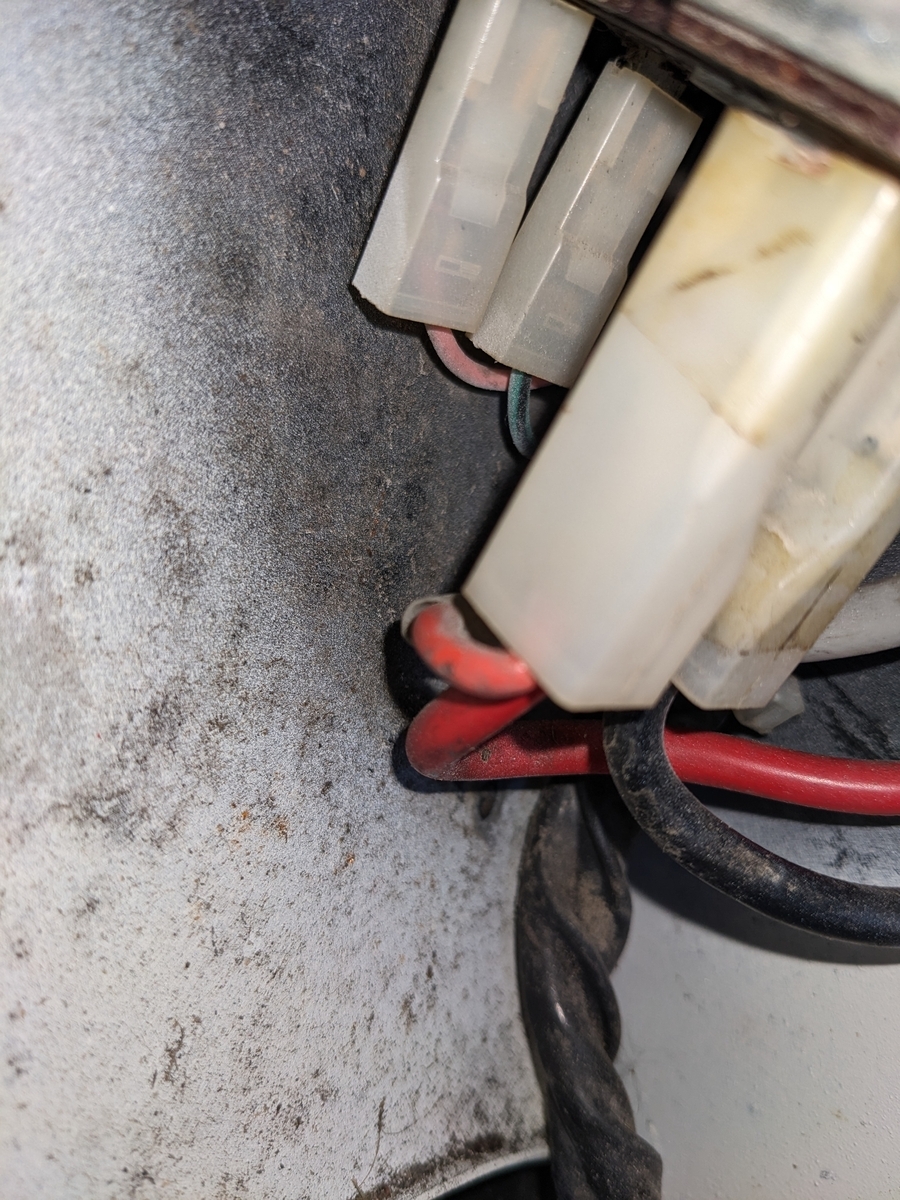

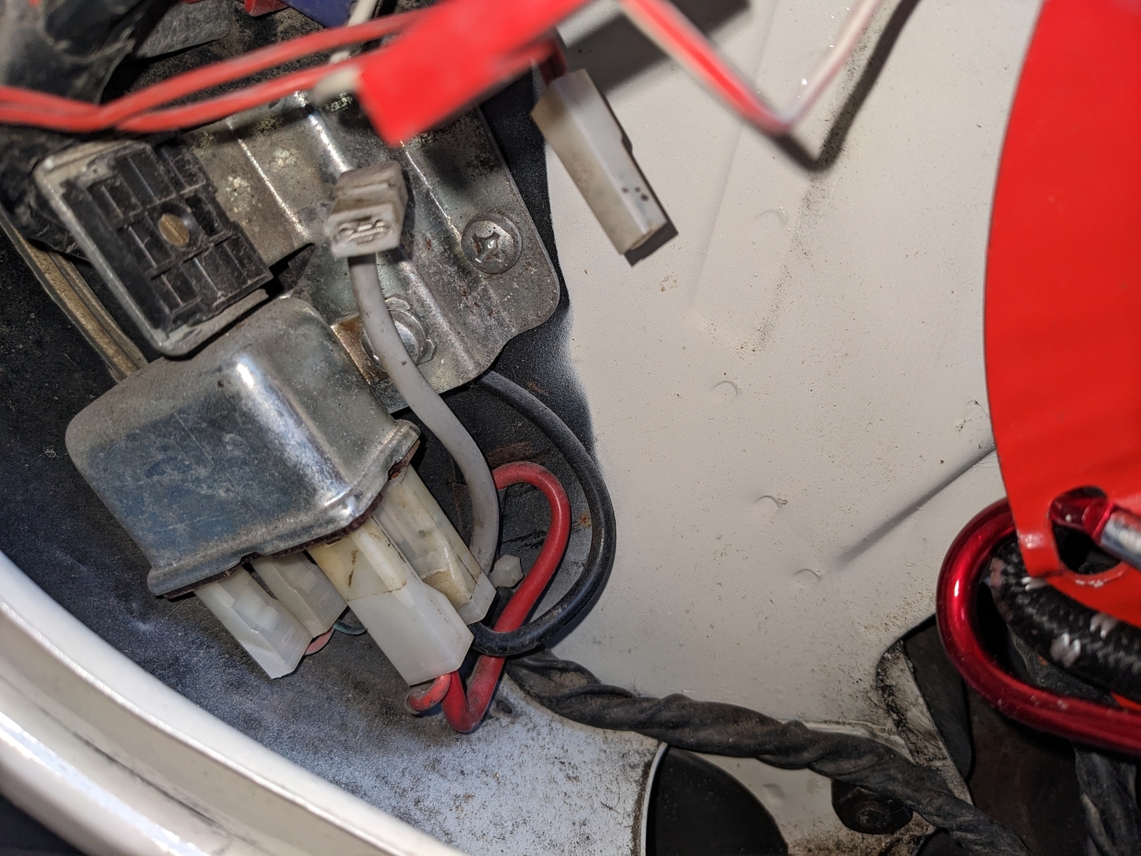

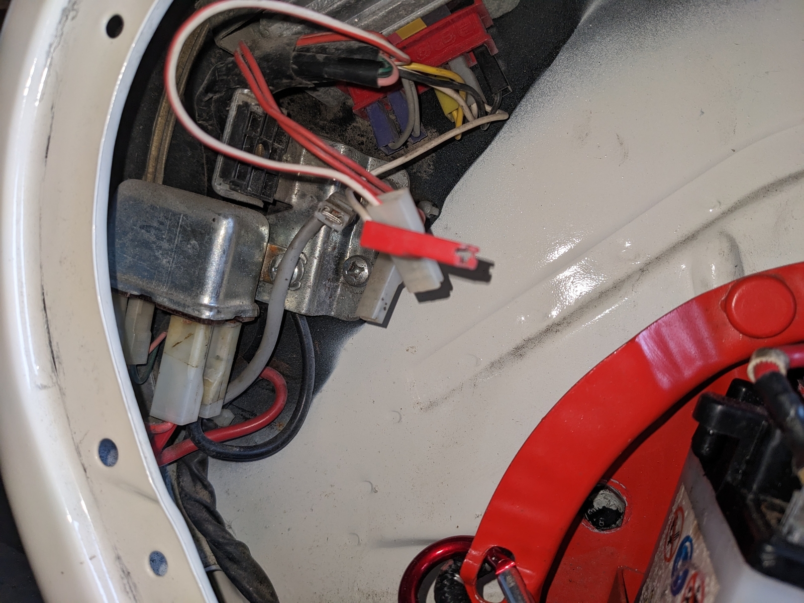

    Ich sehe auf deinen Foto's nur ein Gleichrichter, ein Anlasserrelais und die Sicherung Anlasser...
    Ich sehe keinen Hupengleichrichter und kein Blinkrelais?
    P.S. Sorry, du hast ja eine Batterie , dann darf der Hupengleichrichter auch fehlen rotwerd-) !
    Aber das Blinkrelais sehe ich wirklich nicht...
    Einmal editiert, zuletzt von Kawitzi (March 11, 2023 at 07:31)

    Tatsache das Bild hab ich vergessen -.-
    Da ist es

    • March 11, 2023 at 13:01
    So! Dieses Blinkrelais ist eigentlich für einen Automaten Roller gedacht(z.B. Sfera LX usw.) !
    Das passende wäre ein ( Guckst du hier) Relais...

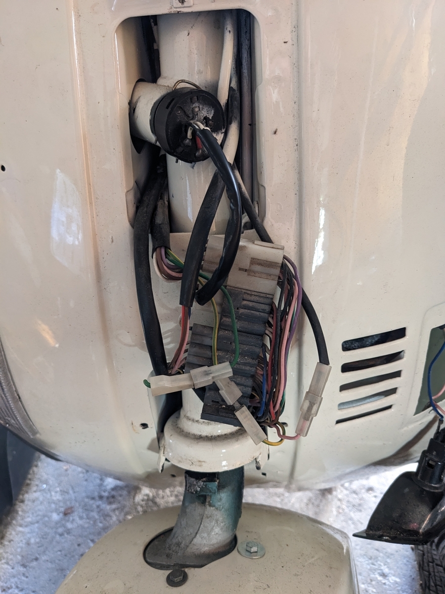

    ich vermute den Fehler eher vorne:
    Blinker-Hupenschalter, Kontakte im Blinker vorne, an der Hupe, Verkabelung vorn, Steckverbindungen unter der Kaskade etc.
    Messe / piepse vorne mal die Leitungen durch und reinige die Kontakte.
    Hinten sieht für mich ok aus auf den Fotos.

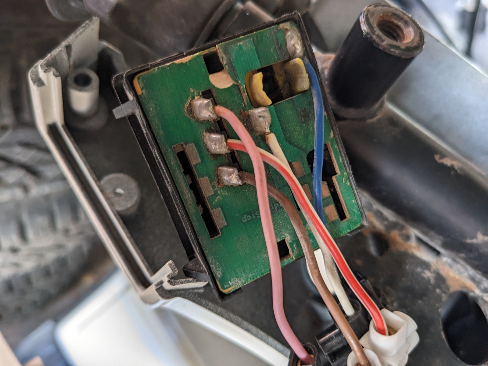

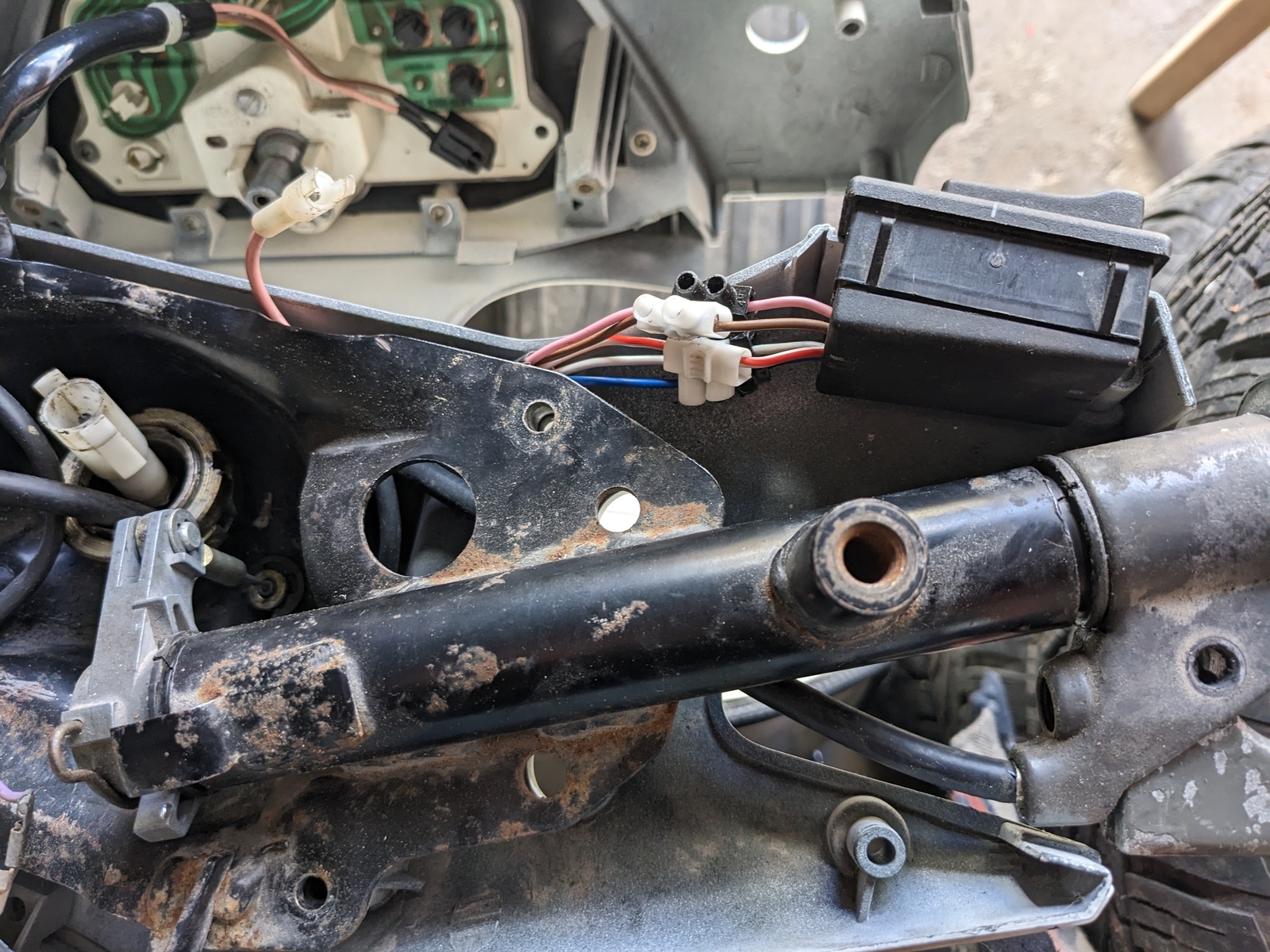

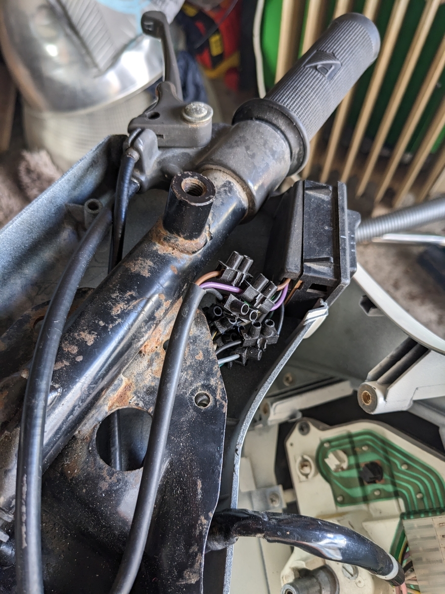

    Leider habe ich unter der Lenkerabdeckung ein ziemliches Chaos vorgefunden...
    Trotzdem habe ich sowohl an den Blinkern als auch am Schalter (also an den Kabeln an den Lüsterklemmen) gemessen. Ich bin kein Experte, aber am vorderen Blinker kommen 0 Volt an und hinten schaltet es immer von ca 11-12 auf null und wieder zurück, allerdings sehr langsam, so alle paar Sekunden.
    Der Riss in der Platine könnte in meinen Augen ja evtl zumindest das mit der Hupe erklären.
    Kann es also am Schalter liegen? Die sind ja wohl ziemlich schwer zu bekommen

    • March 11, 2023 at 16:53
    besorge Dir mal nen Schaltplan und gucke und messe das alles in Ruhe durch.
