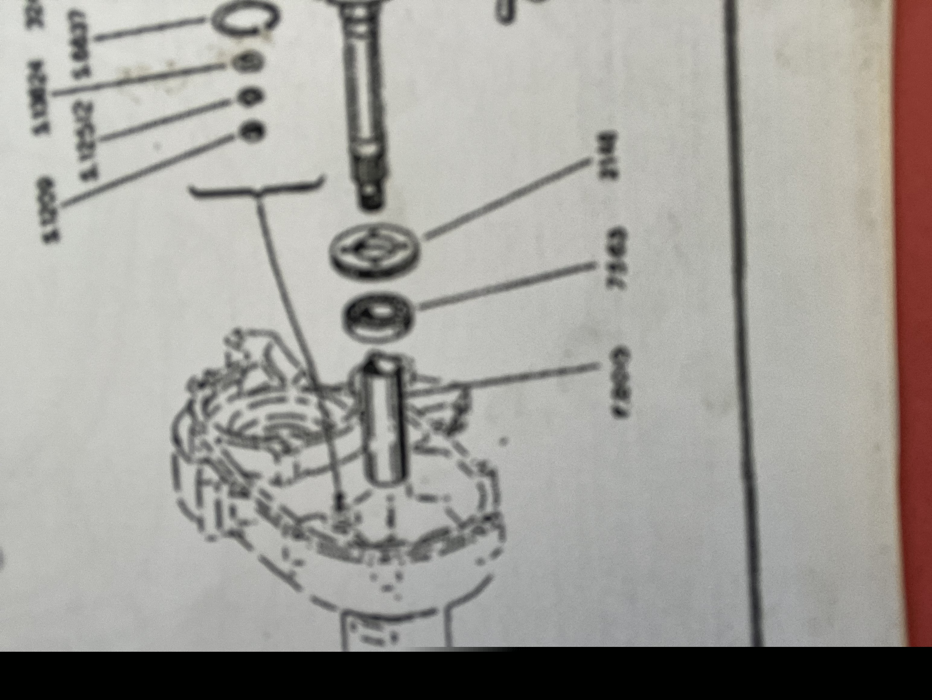

    kann mir jemand sagen, welcher O-Ring für das Kickstartersegment richtig ist. Es gibt wohl verschiedene Durchmesser.

    Hallo, lt der Sip Rechnung war es bei mir dieser:
    Hab aber letztens was von einem Umbau auf Simmerring gesehen, ich schau, ob ich es finde

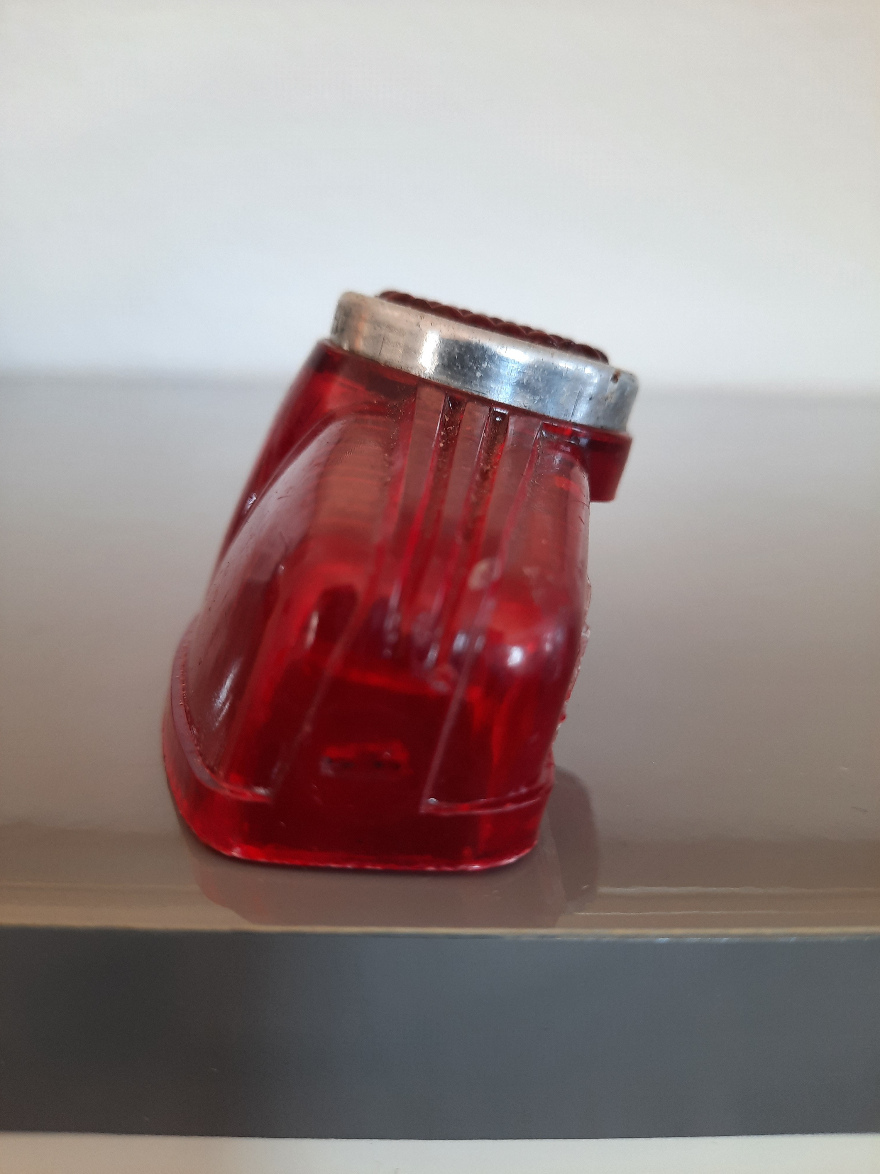

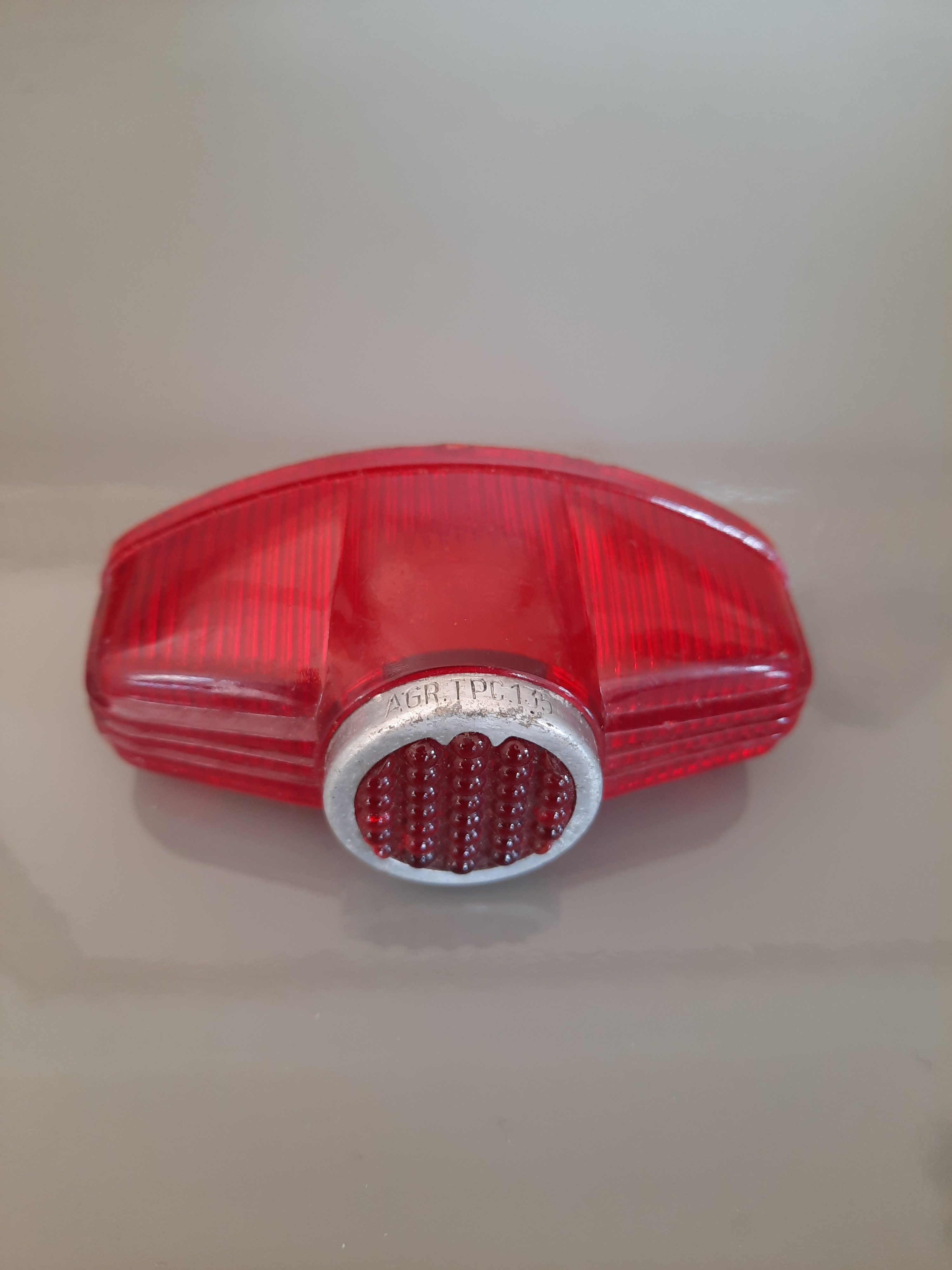

    Ich habe mir übrigens heute ein Maly Junior auf Leboncoin gekauft. Wenn es da ist, zeige ich mal ein paar Fotos.

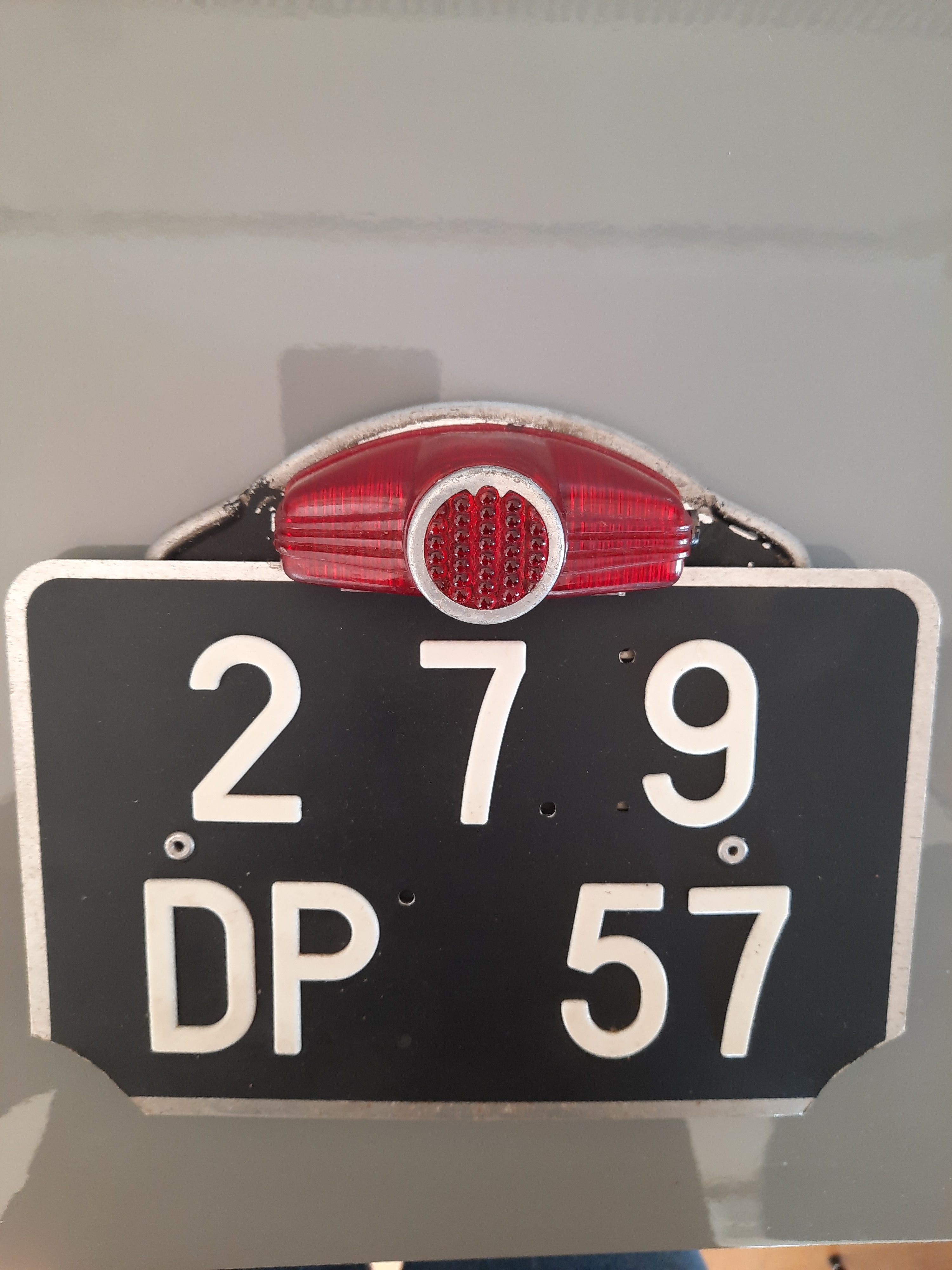

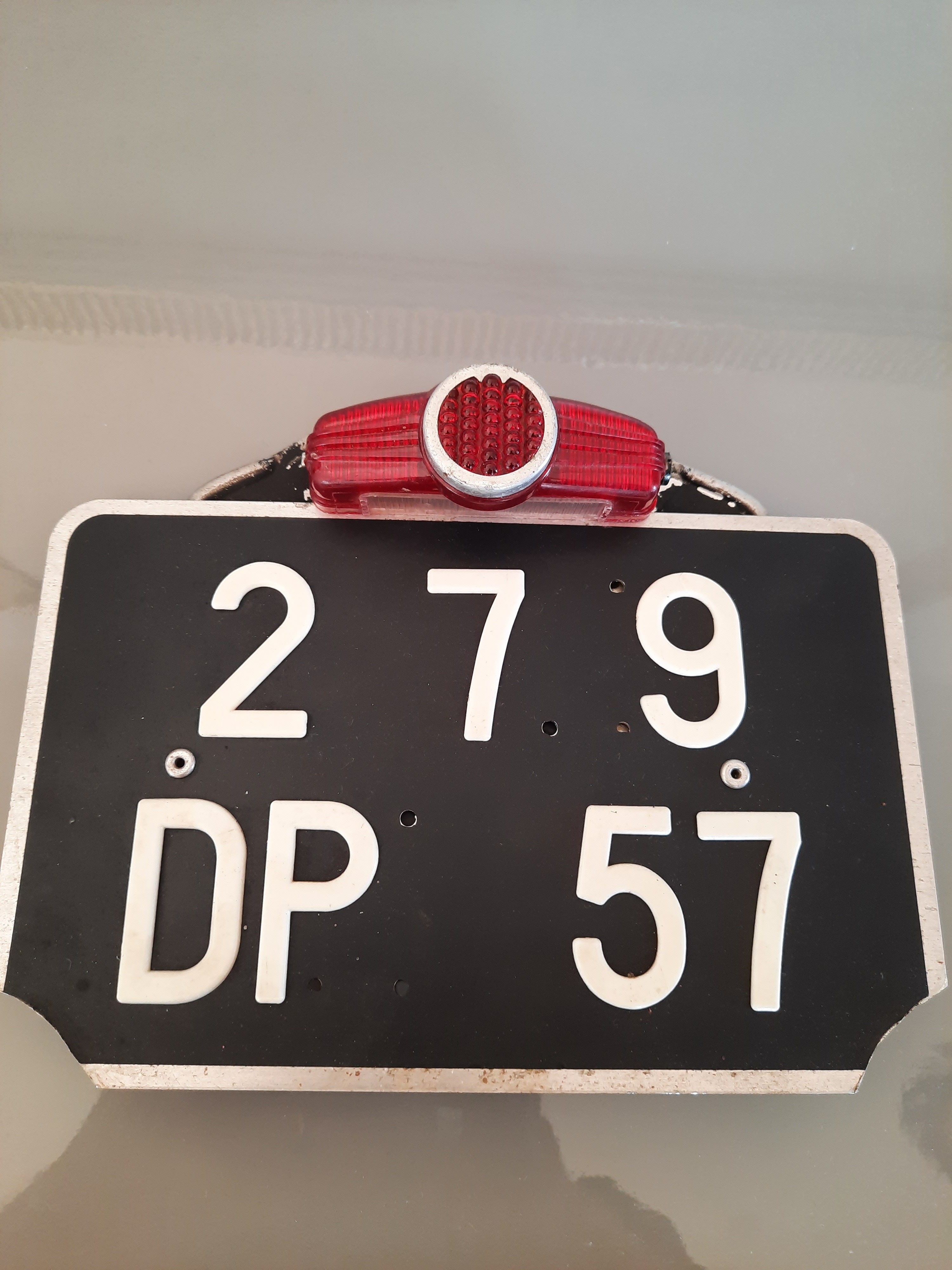

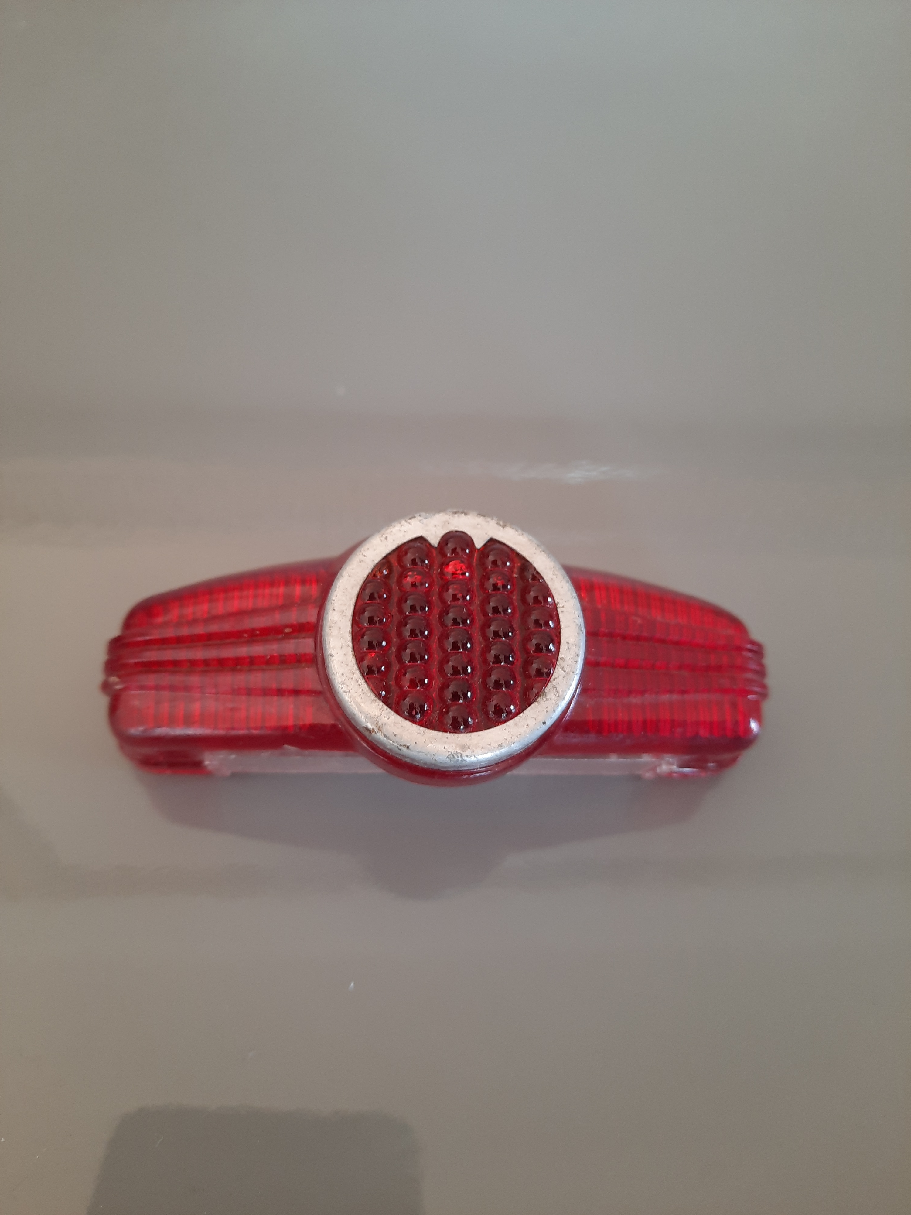

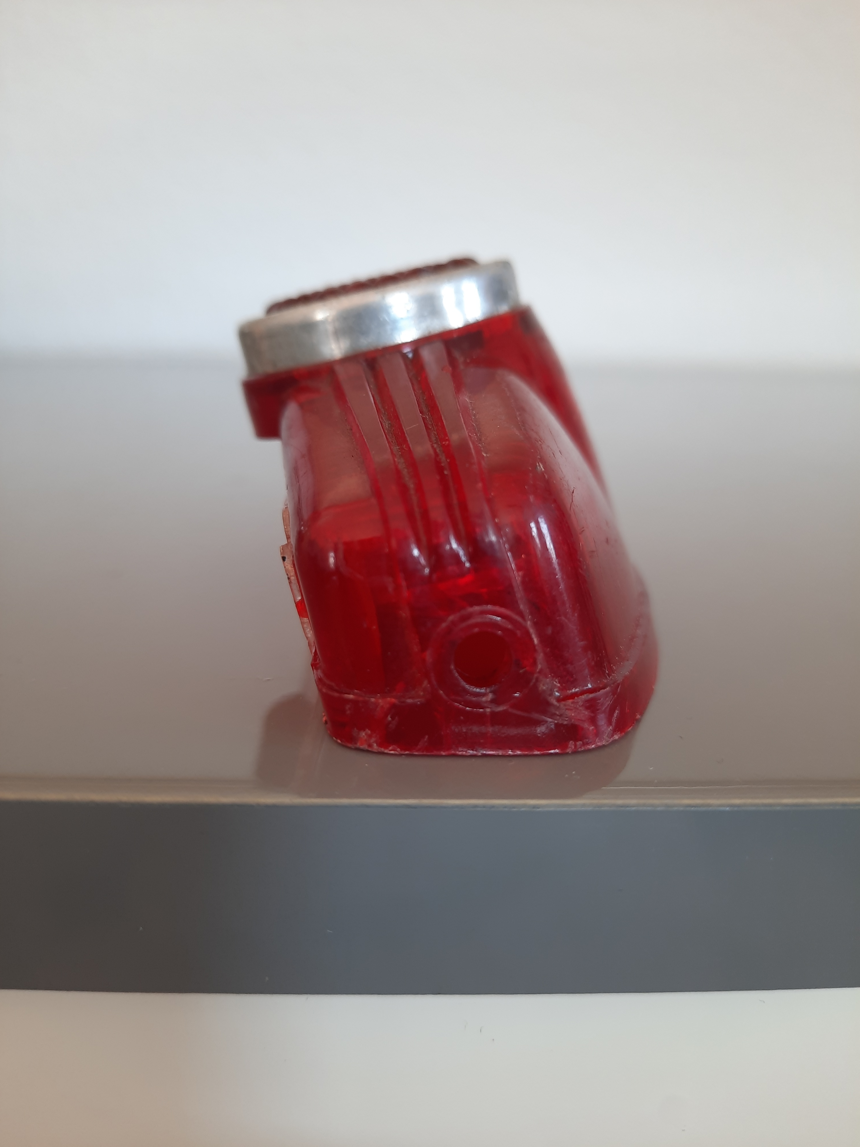

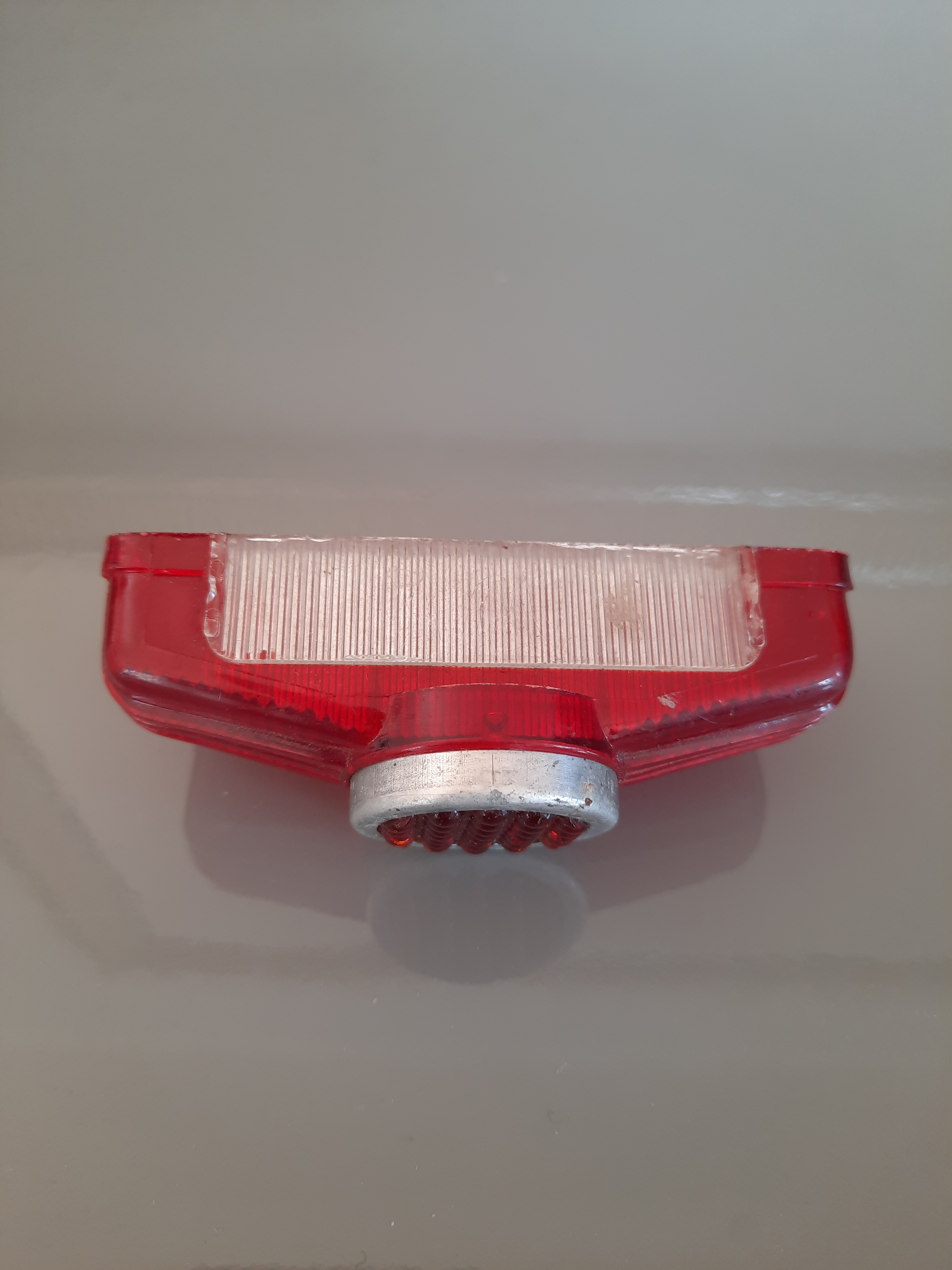

    Es ist da. Juhu:love:
    Ich freue mich! Schönes Wochenende euch allen.
      • 1.73 MB
      • 3,000 × 4,000
      • 73

    Moin
    Sehr schön.
    Ich hoffe aber das du keine 300€ bezahlt hast :D

    Hi Marco,
    ich habe 350 Euro bezahlt, 300 Euro war mir zu billig. Ich möchte für meine ACMA nur das Beste. :D
    Nee, ich habe genau 80 Euro bezahlt! Finde, das ist in Ordnung für so eine Rarität.:love:
