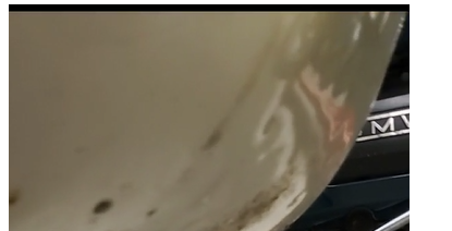

    Der lackierte Durchstieg und Kotflügel können natürlich Kosmetik sein, müssen aber nicht. Der Durchstieg rostet gerne. Den Rost bekommt man ganz gut mit Owatrol o.ä. in den Griff. Mit Lack eher nicht. Da modert es halt darunter weiter.
    Der Kotflügel kann einen kleinen Riss gehabt haben - oder einen Auffahrunfall mit verzogenen Steuerrohr und allem, was dazugehört. Das würde ich nur mit Expertenbeistand beurteilen wollen an Deiner Stelle.

    Auf dem ersten Video meine ich eine Welle zu erkennen. Finger weg.

    pasted-from-clipboard.pngDas ist glaube ich was Menzinger meint. Daraufhin hätte ich auch zurückgerudert
