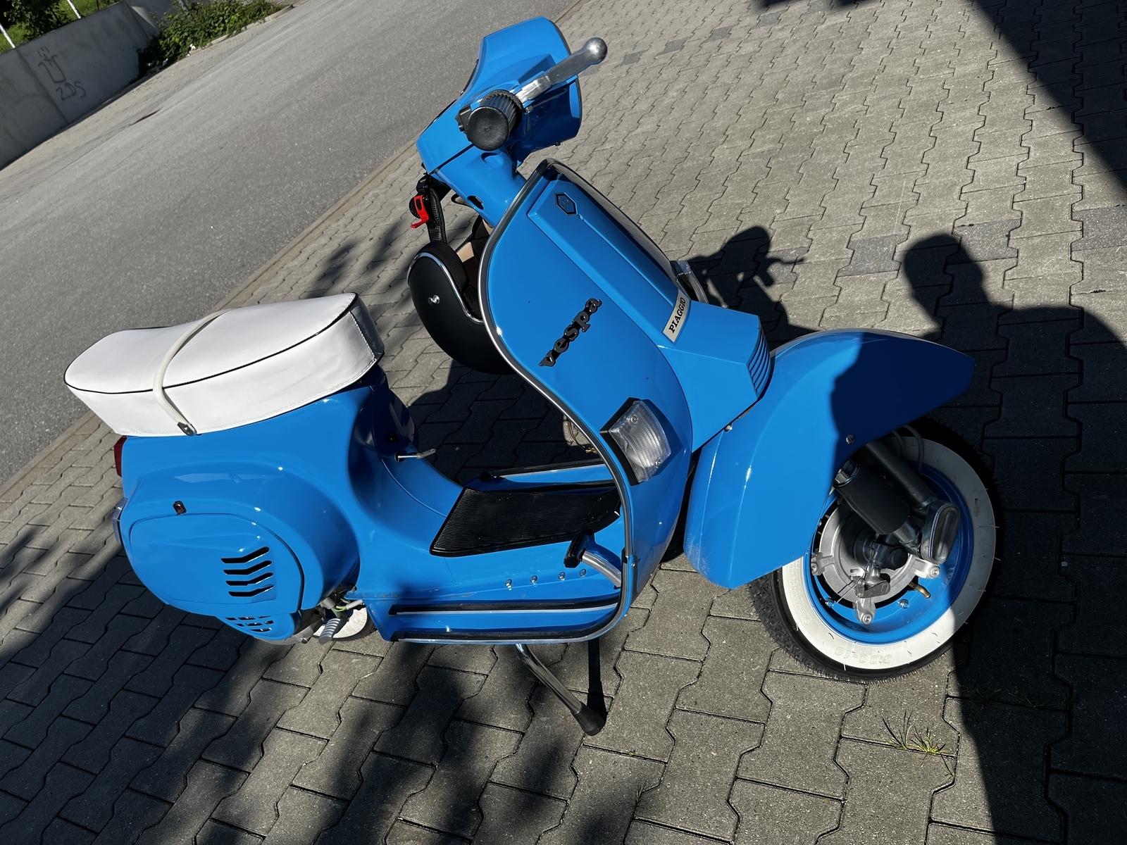

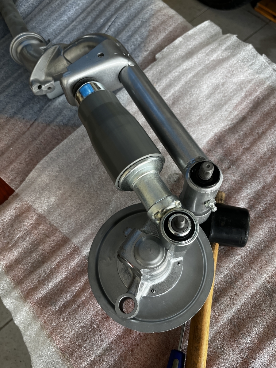

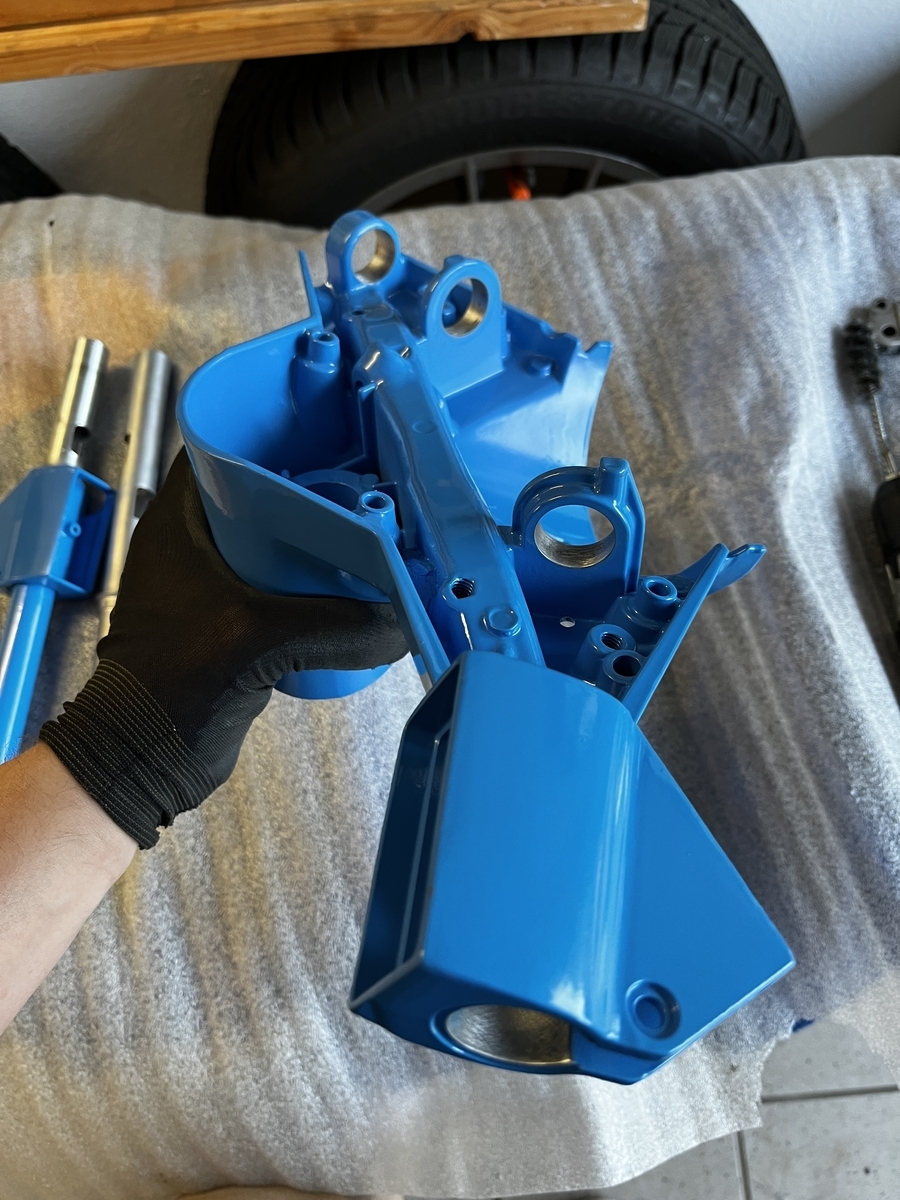

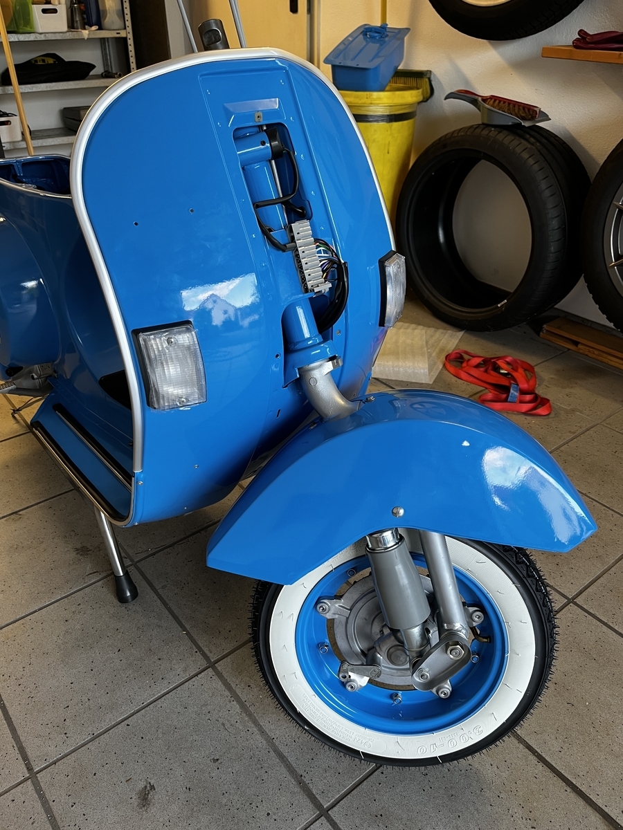

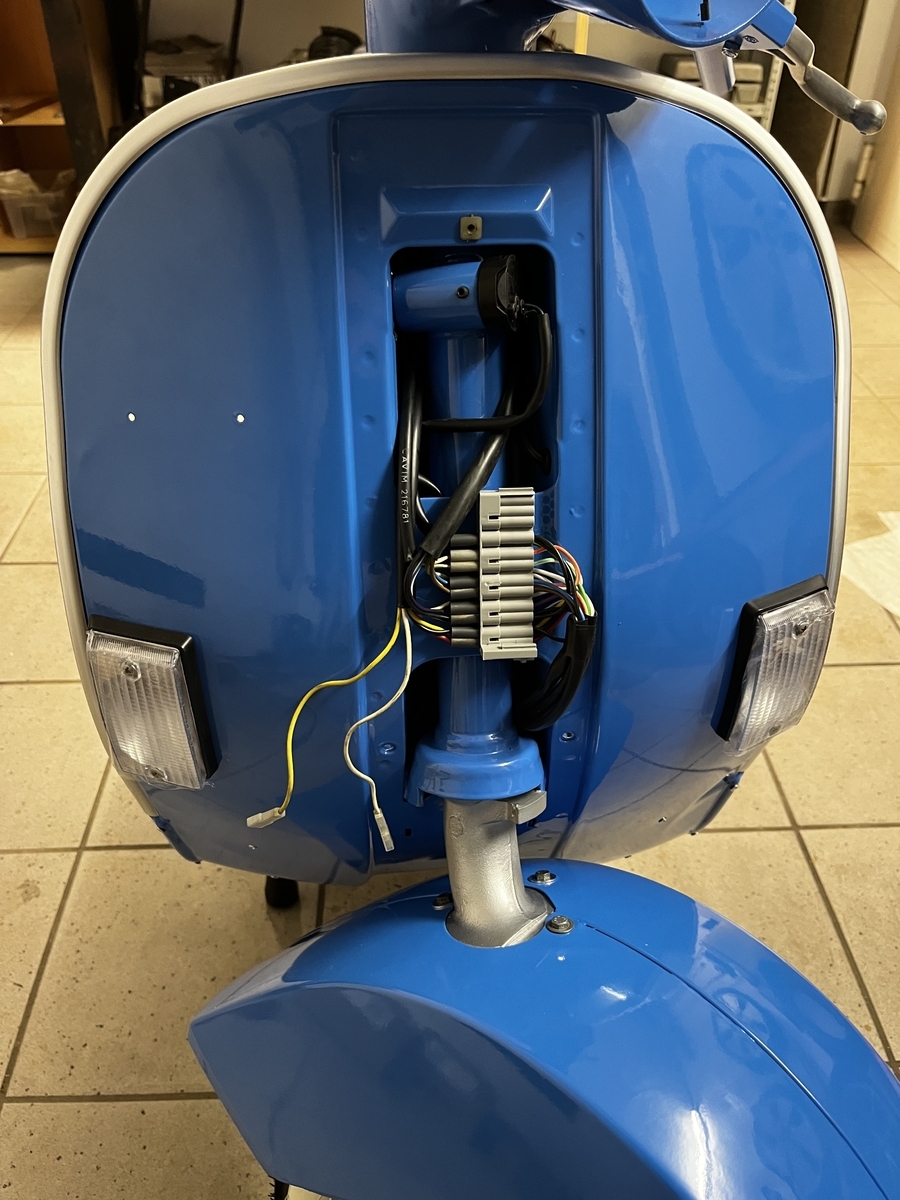

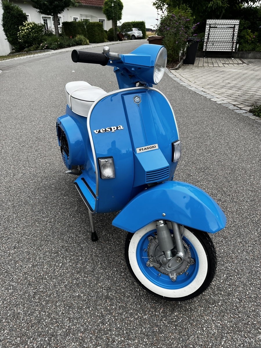

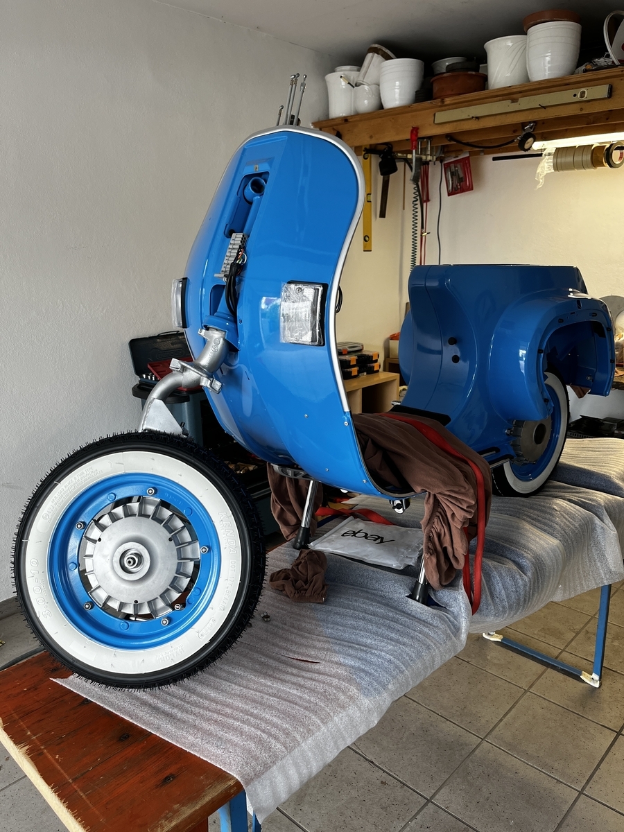

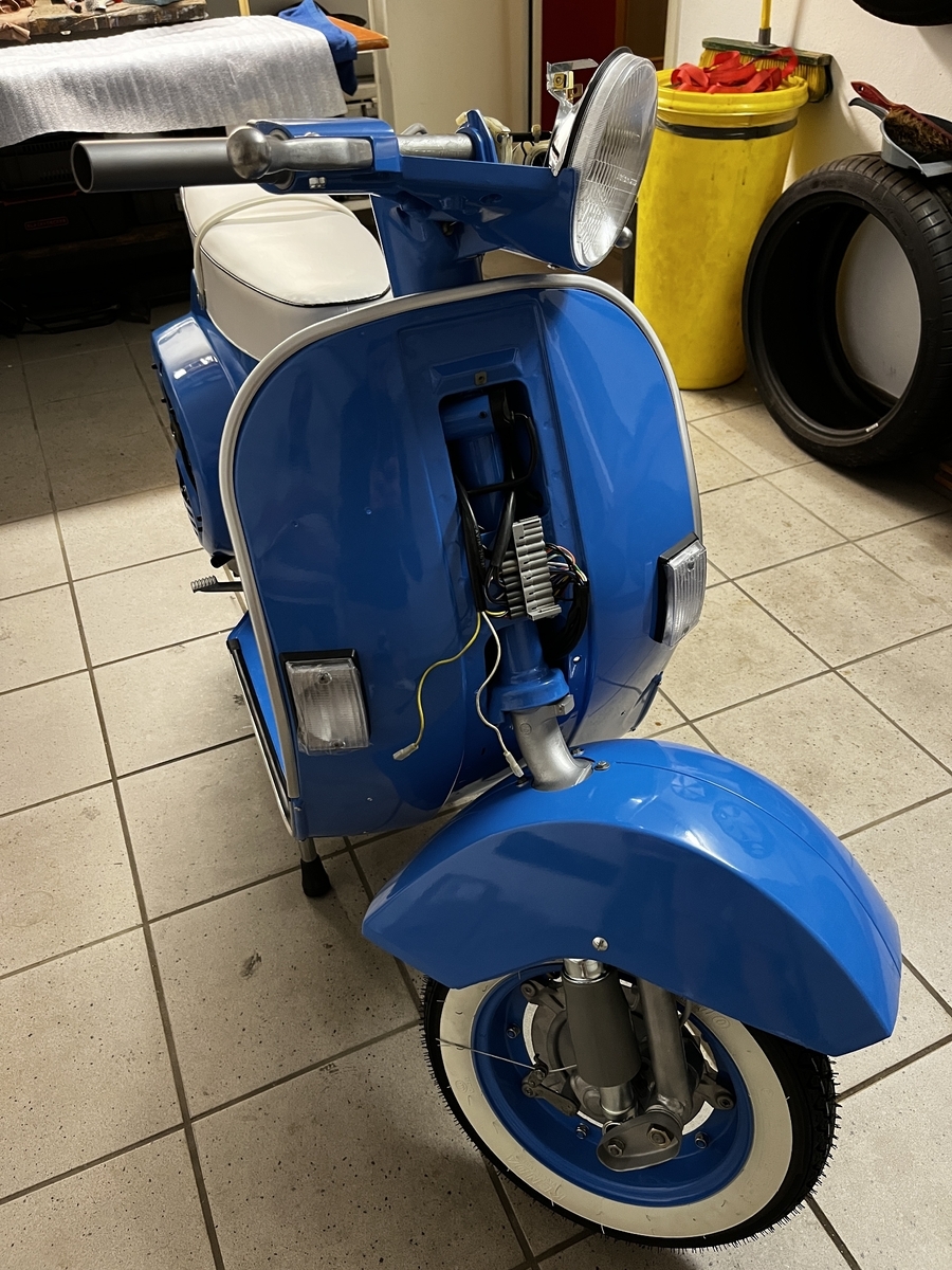

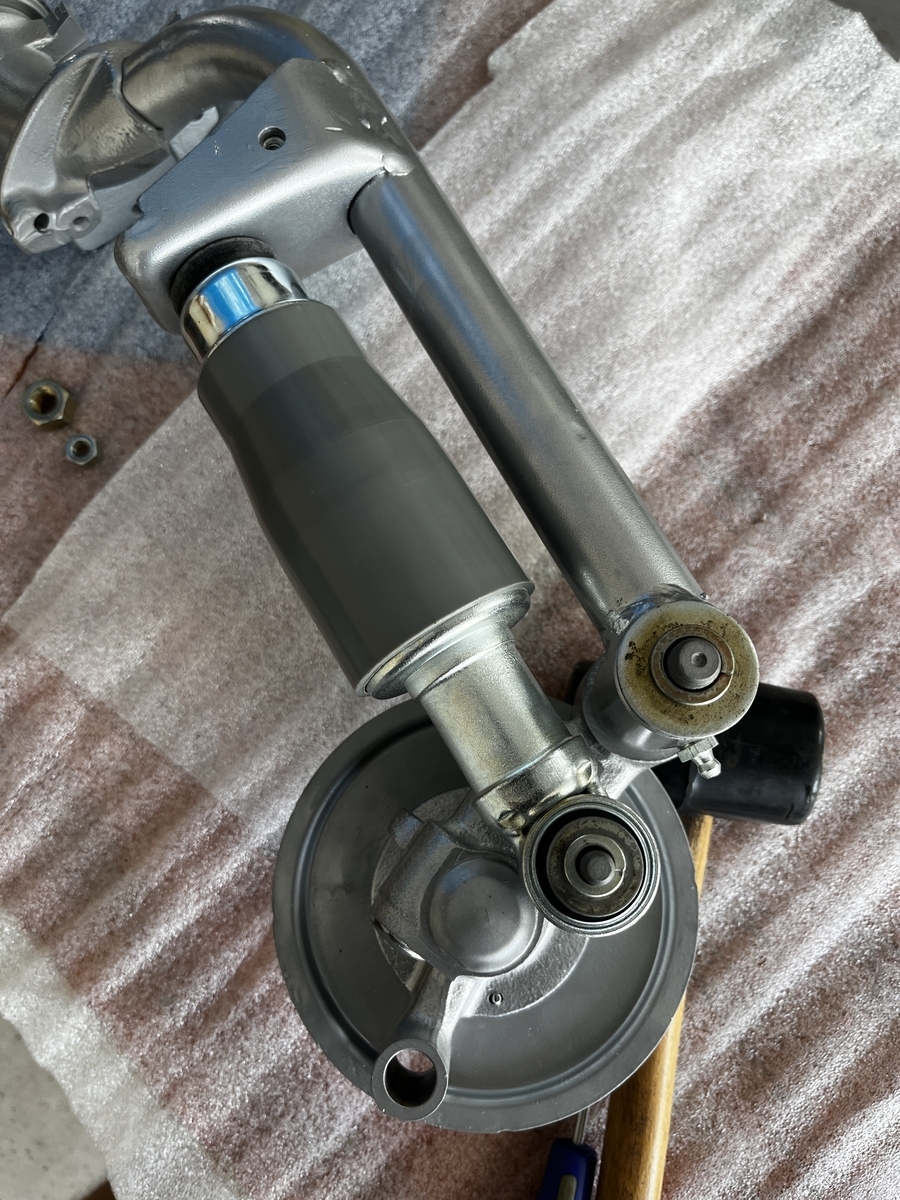

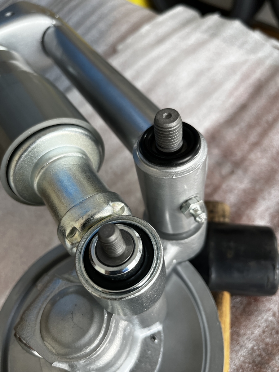

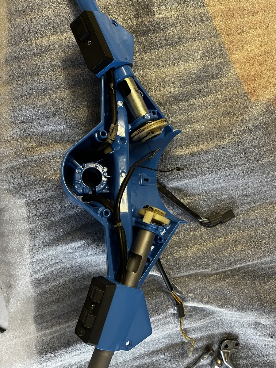

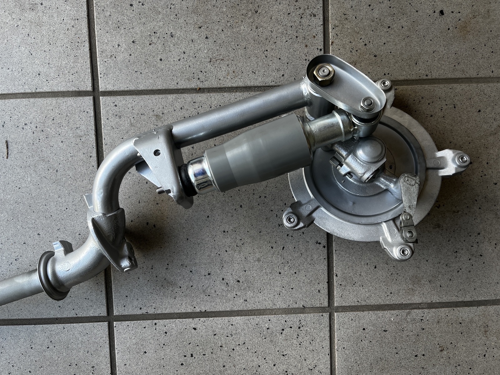

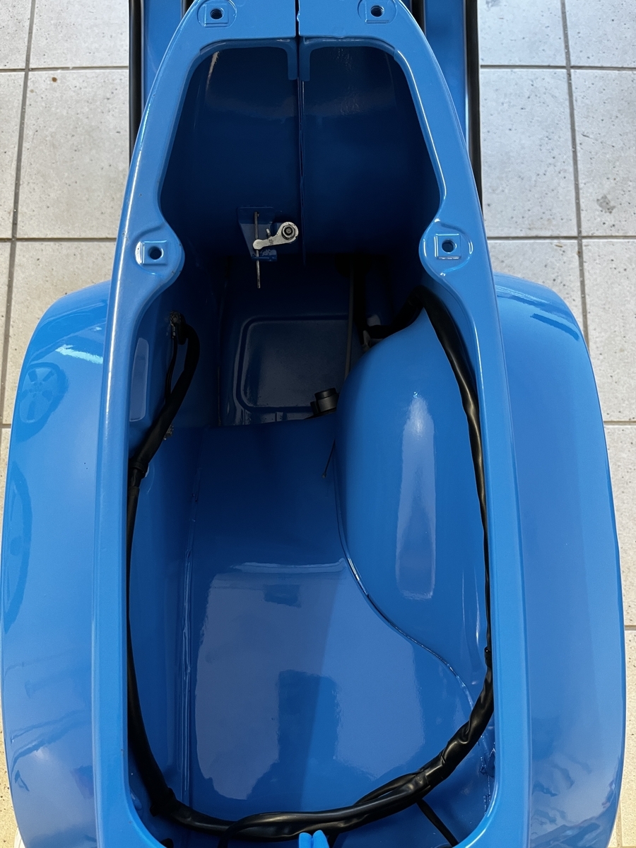

    Update Time :-4

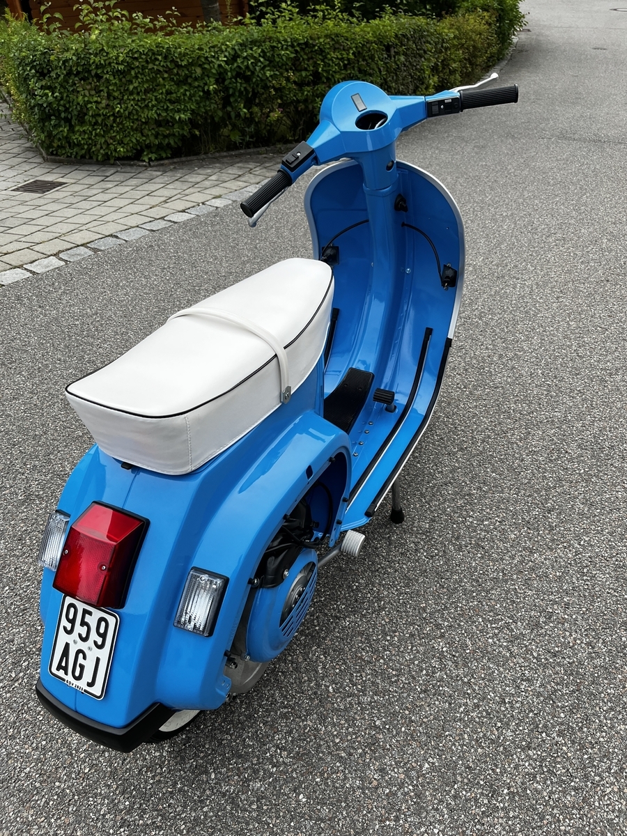

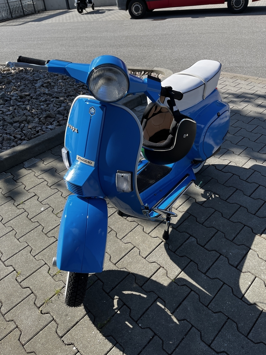

    Heute wurde das erste mal damit gefahren, die seitendeckel sind noch beim Lackierer und der Tacho muss noch geliefert werden.
    Ansonsten funktioniert alles und läuft sauber, morgen wird die Zündung noch abgeblitzt.

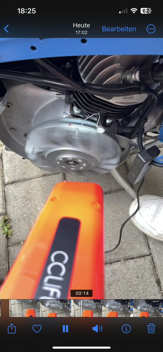

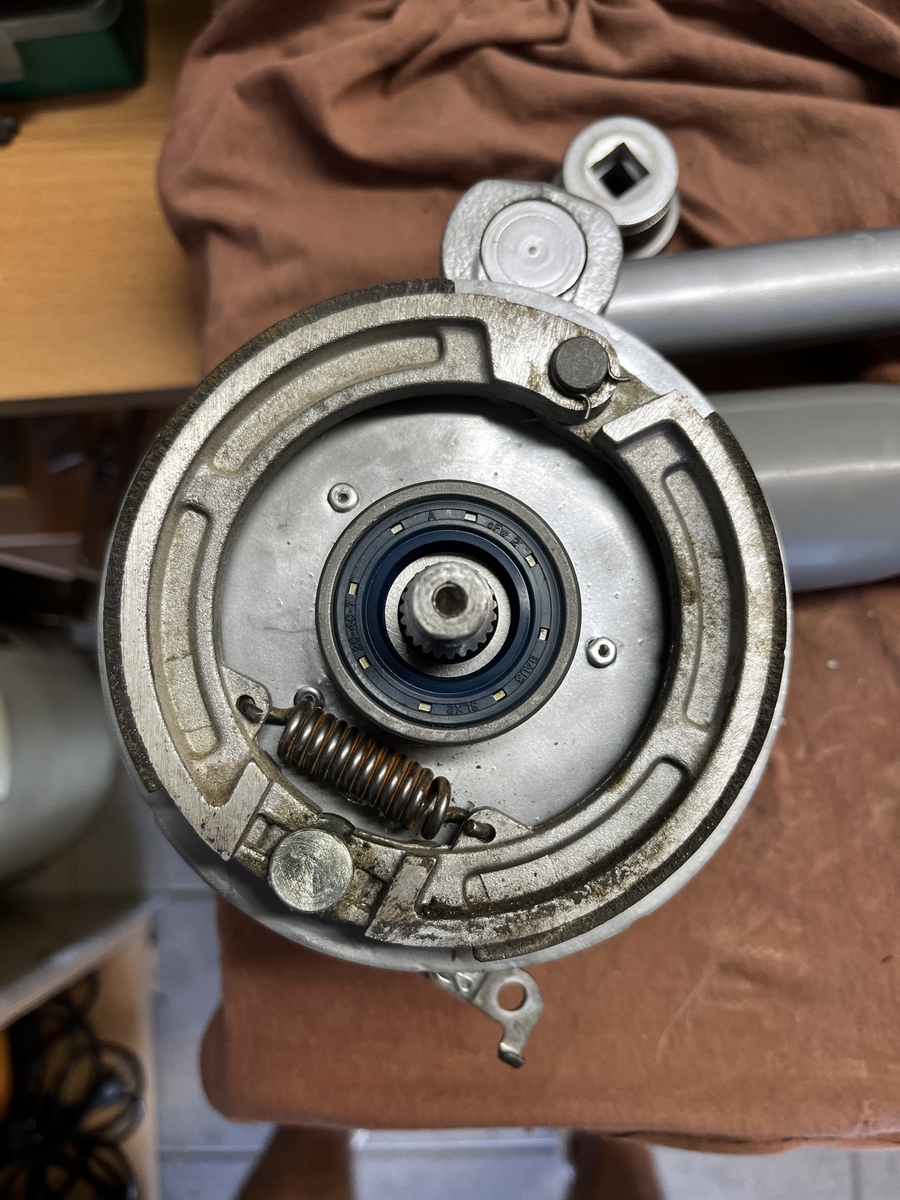

    Servus zusammen,

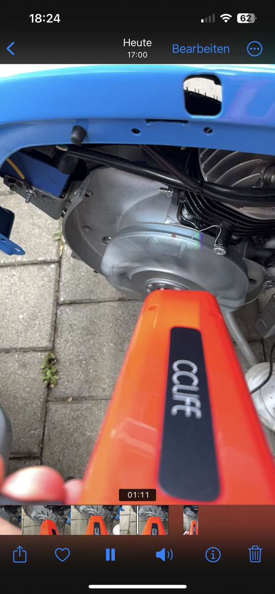

    ich habe nach 6 Wochen Restaurieren meine Wespe dieses Wochenende zum ersten mal gefahren. Alles läuft einwandfrei. Super sanft und smooth. Nur musste ich feststellen das wenn ich z.B. vom gas runter gehe (während der gang noch drin ist) das der Motor leicht singt, meines empfinden nach auf der Polrad Seite.
    Komisch auch wenn ich den Motor nur leicht berühre bzw. Wackel das es Geräusche gibt (siehe Video).
    Während der Revision wurde auf alles penibel geachtet und mit sauberem Drehmoment angezogen. Was könnte das sein?
    Setup:
    75ccm DR mit 3 ÜK
    Sito Plus Auspuff ohne drossel
    BGM Rennwelle
    Komisch weil alles so sauber und gut läuft aber diese Geräusche eben da sind.

    • July 29, 2023 at 21:39
    • #50
    Das hättest du auch in deinem bestehenden Thread reinschreiben können.
    Da ich die WhatsApp Videos nicht öffnen kann, kenne ich die Geräusche auch ich.
    Ein Singen kommt eigentlich von der Primär und ist unbedenklich.
    Edith sagt, dass die Videos doch zu laden waren und hat festgestellt, dass erstens der Splint an der Achsmutter fehlt und zweitens das Klackern vom Spiel der Bremstrommel auf der Hauptwelle kommt.

    Danke für deine schnelle Antwort.
    Extra Problem = extra Thread dachte ich mir, sorry.
    Der Splint fehlt weil ich da gerade alles abgebaut habe und neu angezogen hatte, nach dem Bild hab ich den Splint rein und die Kappe drauf.
    Aber wie kann das da hinten so „wackeln“

    • #52
    Wie geschrieben, zwischen der Verzahnung der Bremstrommel und der Hauptwelle ist Spiel.
    Entweder es stört dich nicht, oder du kaufst dir beides neu, Trommel und Hauptwelle.
    Dafür muss der Motor wieder auseinander.
    Du könntest auch nur mit einer neuen Trommel anfangen. Möglicherweise ist das Geräusch, bzw. das Spiel dann schon weg.

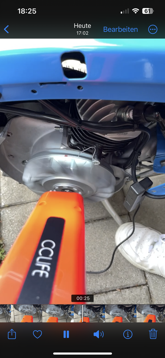

    Habe heute mal die Zündung angeschaut weil ja doch sehr vieles neu kam.
    Der Rote Punkt auf den Bildern ist der ZZP 19 grad vor OT. Der Draht ist die Markierung für den OT. Das bedeutet doch das die Zündung um circa 2cm nachgestellt werden muss oder? Die rote Linie müsste doch genau beim Draht sein wenn es blitzt?

    Ja, genau die Punkte müssen fluchten.
    Du musst die ZGP nach rechts drehen. Möglicherweise ist sie dann am Anschlag.
    Jetzt hast du sehr viel Frühzündung !

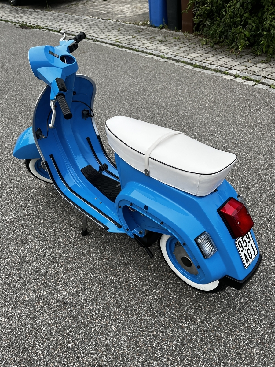

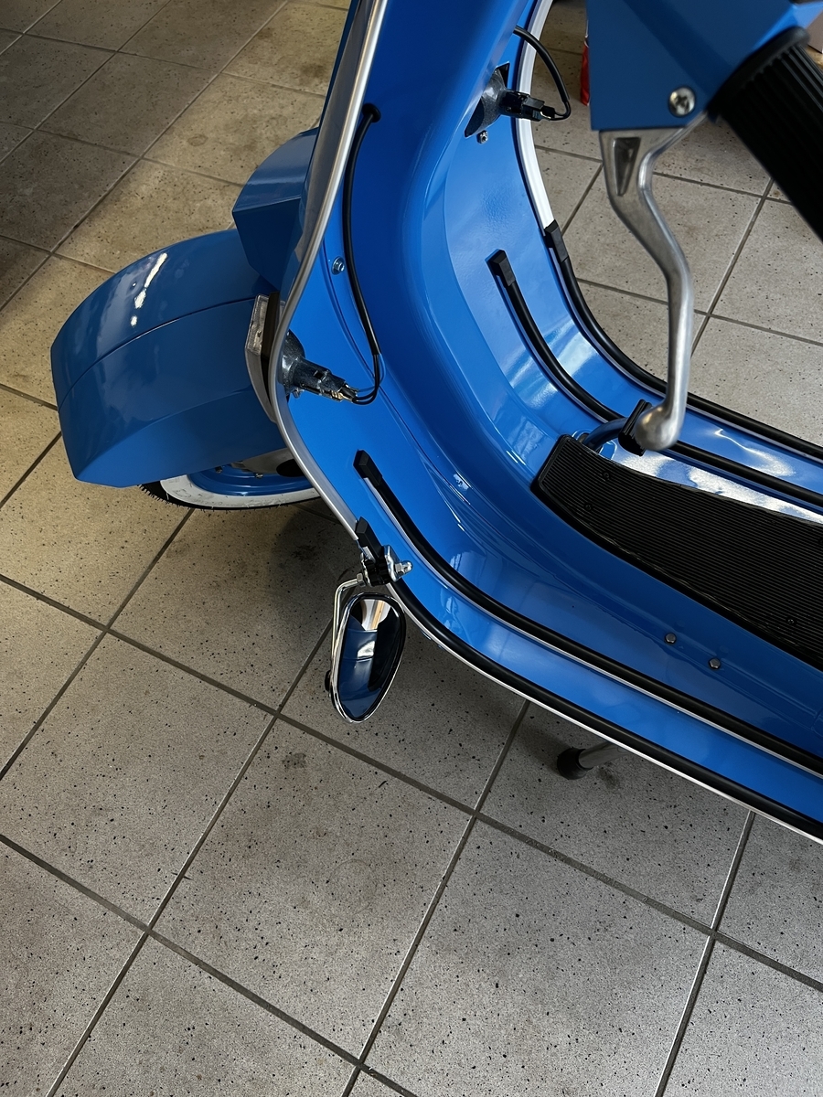

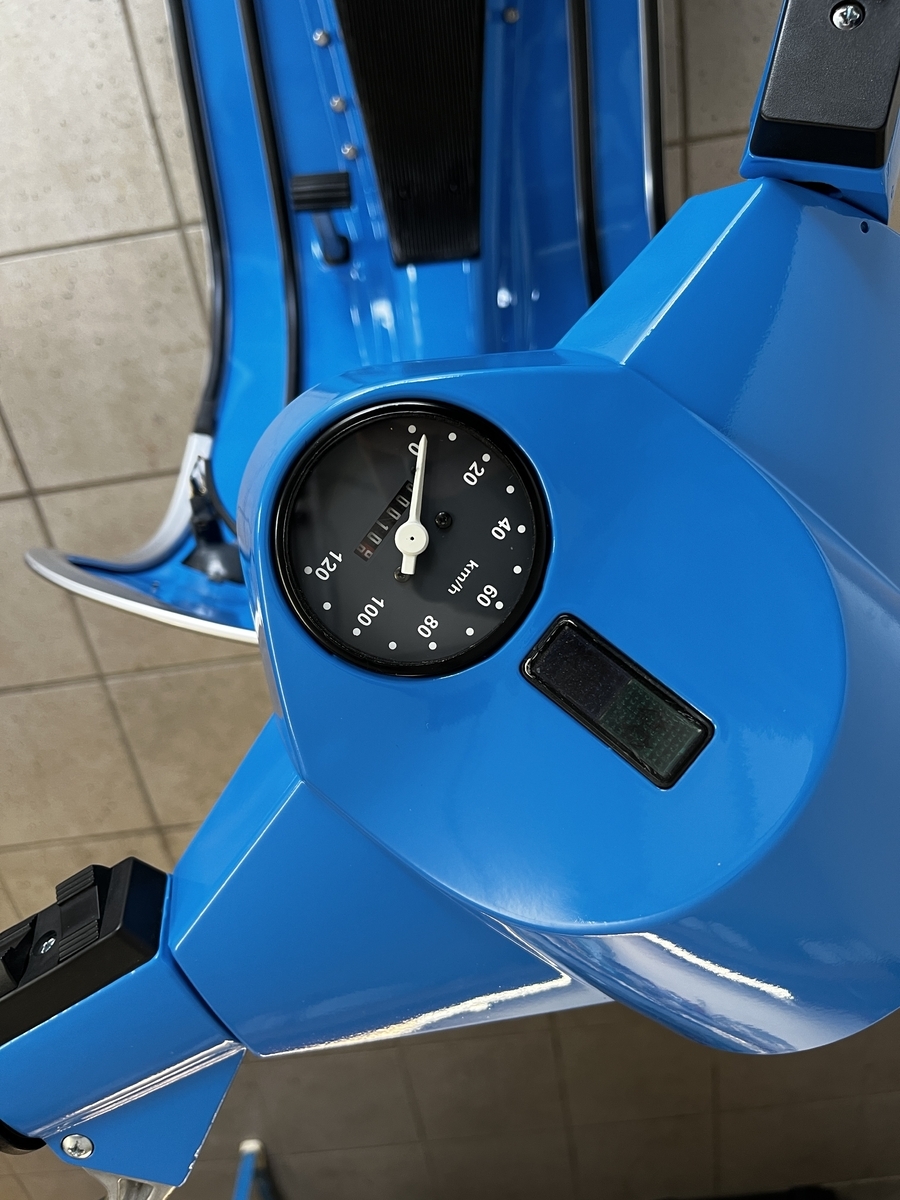

    So, die Zündung wurde abgeblitzt und nachgestellt, allerdings bräuchte sie noch eine kleine Drehung mehr (muss dafür aber ausgefräst werden). Die seitendeckel sind auch endlich zurück vom Lackierer und die ersten 100km Langstrecke wurden gefahren, habe vorher mal 5 Minuten Vollgas Fahrt gemacht und direkt den Motor aus und die Zündkerze kontrolliert, scheint mir zu fett zu sein richtig? Aktuell ist ne 72 Düse verbaut. Bestellt hab ich das Düsenset schon.
    Achja und der Tacho ist endlich da.
    Nachträglich wurde noch auf 4.31 Übersetzung umgebaut, läuft jetzt circa echte 60km/h
    Grüße 2-)
