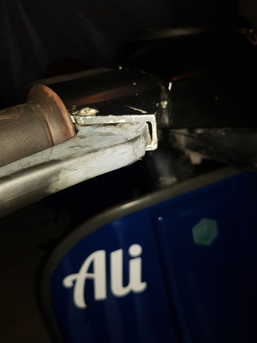

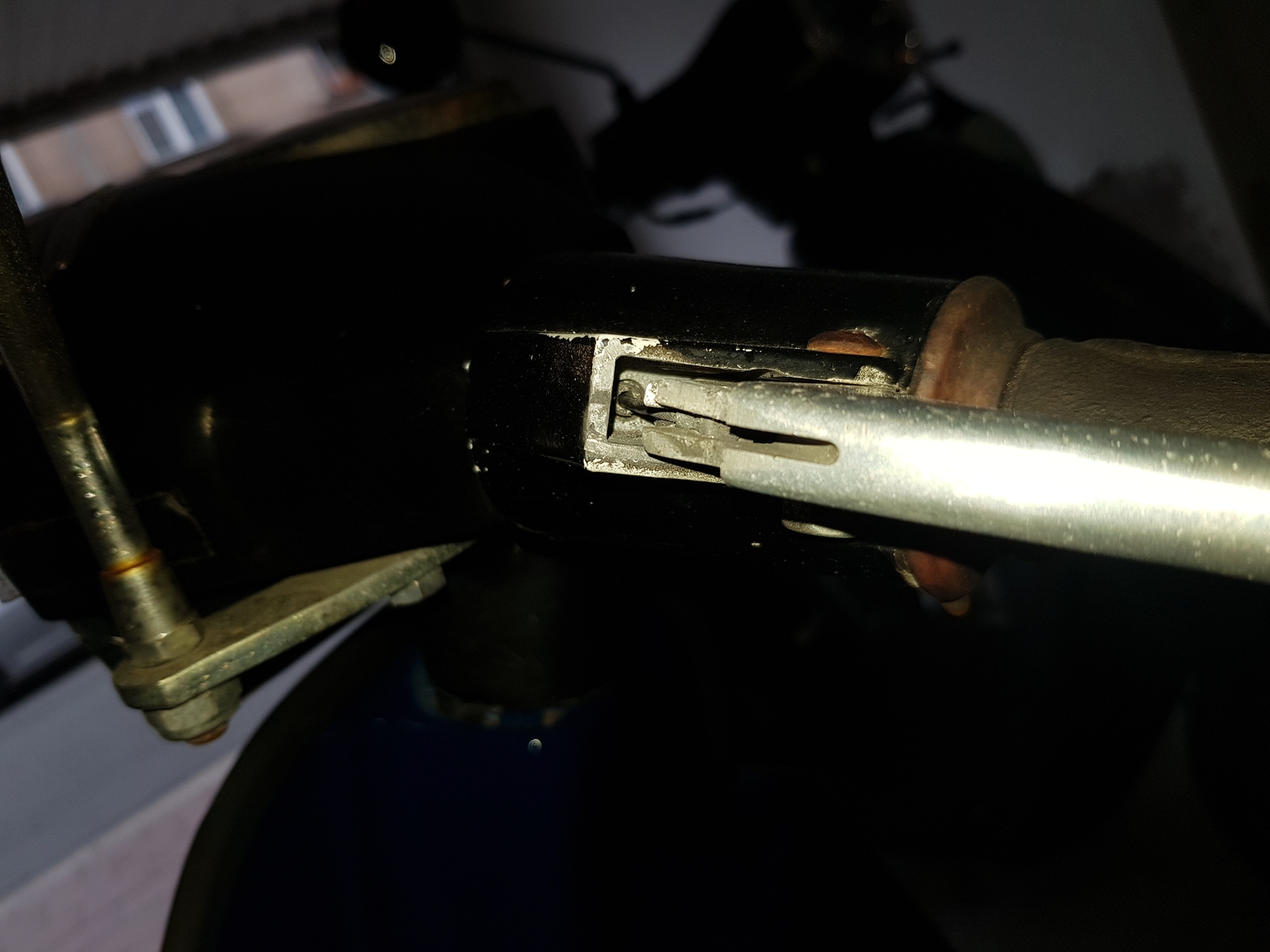

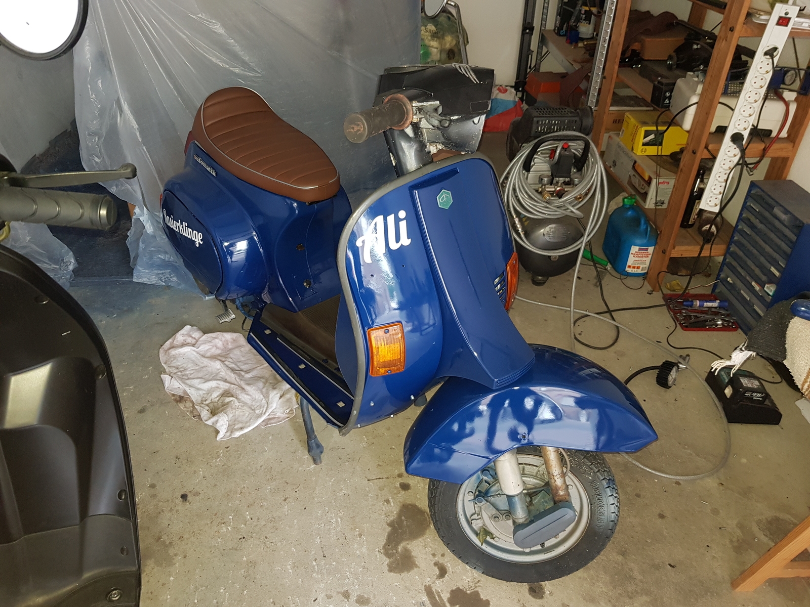

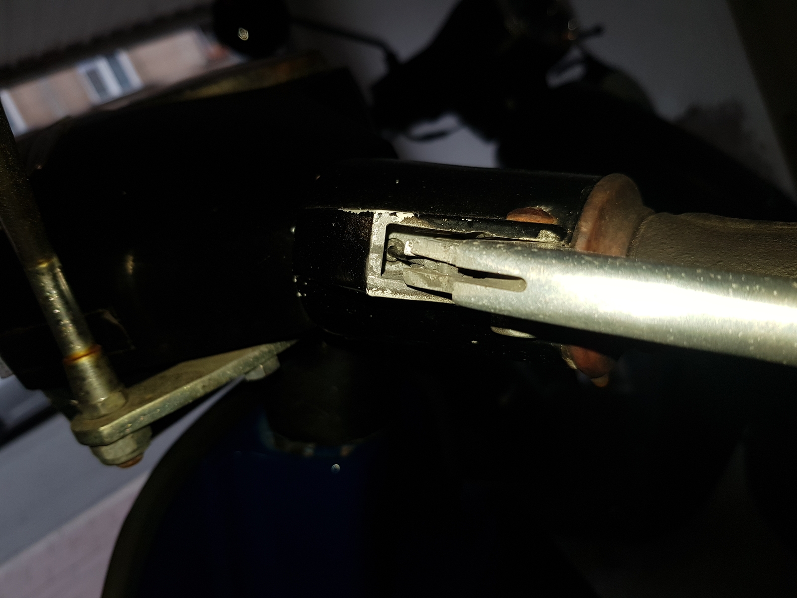

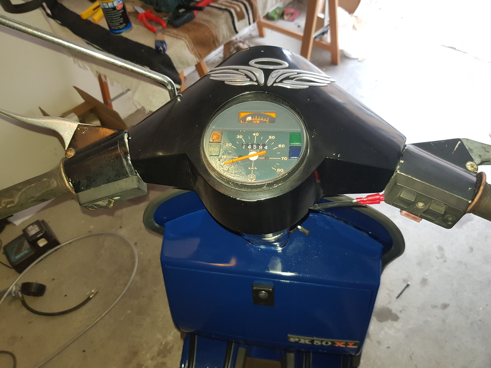

    So, meine lieben! findet den knopf bitte :)

    • #27
    Jetzt die Preisfrage....
    Warum sieht man da wohl nichts?
    Weil der Bremshebel gar nicht richtig aufklappt....
    Junge denk mal lieber nach bevor du neuklug wirst und überschwenglich wirst.
    Löse den Bremszug unten oder erhöhe das Spiel.
    Dann kannst den Bremshebel bis an den Griff ziehen und siehst was.

    sag mal, gehts dir noch ganz gut ? wieso redest du jetzt so mit mir? ich lobte dich gestern und war respektvoll! das du mir wie ein anständiger typ wirkst, nehme ich somit zurück.
    Zum schluss, beide hatten recht... da ist ein "loch" unter dem hebel! jedoch kein schalter verbaut!
    was eben klar war, weil kein kabel weg führte.
