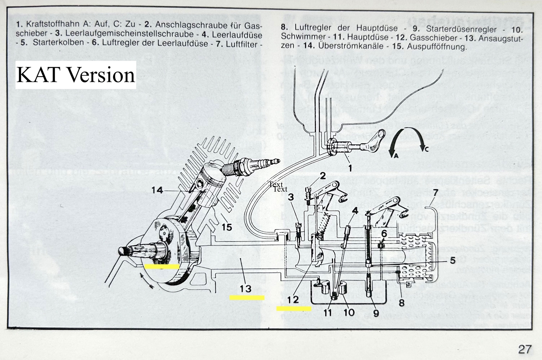

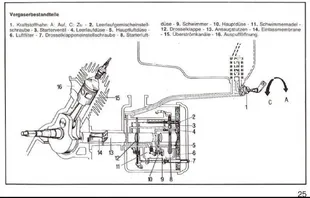

  • lichtmensch
    13
    133
    21
    Wien
    PK50 XL2 KAT
    • June 23, 2023 at 09:52
    Danke, dass Du dir immer wieder Zeit nimmst, Kawitzi :)
    Ich verstehe "abstrakt" und auch dass es eigentlich Blödsinn ist.
    Dennoch würde ich es auch behirnen, irgendwie bildlich begreifen.
    Annsaugstutzen, Luftfilter, Vergaser, Auspuff, primär Ritzel - ist klar
    Kurbelwelle ist auch klar, wobei mit der Unterschied im Detail nicht klar ist. (Hub?!)
    Unklar: Loch vom Dehschieber?
    Ich hab mal versucht mit Bilder zu googln... evtl. kann mit da jemand etwas passendes zeigen?
    Ansonsten aus den Anleitungen KAT / NO KAT im Anhang
      • 635.15 kB
      • 1,878 × 1,200
      • 1.25 MB
      • 1,804 × 1,200

    Zitat von HansOlo
    Aber nein. Würd ich niemals auf original italienisch "zurück"bauen
    Ein Zurückbauen gibts da auch nicht wirklich :D Die ist einfach nicht für Drehschieber konzipiert.
    Besorg dir irgendeinen direktgesaugten Zylinder (gerne auch schlitzgesteuert genannt). Zum Beispiel einen 102ccm Malossi.
    Dann legst Du einen 2,5mm dicken Spacer unter (musst Du weil die Katwelle eine 2mm längere Pleulstange hat und du sonst am Kopf anstehst.. mit dem Spacer kam ich auf 1,6mm Quetschkante)
    Dazu eine 3.00 Primär.
    Einatmen durch einen 24er oder 25er Dello mit entsprechendem Membran Ass für den direkten Malossi.
    Ausatmen durch eine Piaggio Banane oder (weiß nicht wie es in Italien mittlerweile ist) einen Simonini Lefthand (ist aber laut!)
    Damit liegste dann irgendwo zwischen 90 und 100 km/h und Berge sind kein Problem mehr. Banane ist dabei eher für mehr Zug.. der Simonini lässt höher drehen aber bietet weniger Dampf im unteren Bereich.
    Leider hab ich noch nie einen 75er direktgesaugt gesehen.. drum halt 102. Aber illegal ist illegal.. von daher kannst auch 102 fahren.
    Hab das Setup so ewig gefahren (auch auf Crossrennen :) ) Aber auch auf der Straße. Bei mir ist es auch sehr bergig.. nur auf der anderen Seite der Alpen eben :D
    Das Setup macht Spaß und hat genug Dampf.
    Kannste selber machen. Brauchst nicht in die Werkstatt...
    Viel Spaß damit
    P.S.: Mir ist eingefallen, dass ich dazu sogar noch ein Video habe, als ich sie fürs Crossrennen getestet hatte.. ist genau das Setup von oben verbaut, nur noch den Zylinder bearbeitet:
    - 112 ccm Malossi direkt um 2,5mm höhergelegt
    - 184° zu 122° Steuerzeiten -- 31° VA
    - 72% Auslassbreite
    - maximal geöffneter Einlass (Sägezahn)
    - KAT-Kurzhub Vollwangenwelle
    - 25er Membran Ansauger mit 25er Dell'Orto Vergaser
    - 3.00 Übersetzung
    - Crossbereifung 2.75-10 hinten und 3.00-10 vorne
    - Simonini lefthand
    Klick für Video
    Ja, hört sich besser (einfacher) an!
    DANKE!
    Malossi direkt und 2.5er Spacer - das finde ich im Netzt nicht...
    Tipp? Danke!

    Zu Deiner Frage oben.
    Der Unterschied ist, dass du bei der KAT nicht über das Kurbelgehäuse ansaugst. Dort ist das bei der Kat zu.
    Daher auch eine Vollwangenwelle möglich, weil du keine Drehschieberwange brauchst, die die Einlasszeit beim Motor steuert.
    Die Kat zieht direkt in den Zylinder (der hat einen Ein- und Auslass, während die normalen Vespazylinder keinen Einlass haben). Du schraubst also den Ansaugstutzen direkt an den Zylinder. Nicht an den Motor!

    • June 24, 2023 at 07:41
    Ja, so jetzt habe ich das verstanden. Wäre einfacher, wenn man die Teile auf der Werkbank hätte ;) aber jeder fängt mal, auch wenn das Alter fortgeschrittener ist 😂.
    *pedantmodus an*
    Ist die Explosionszeichnung aus der KAT Anleitung falsch? Da geht der Einlass auch zur Kurbelwelle, wie bei der ohne Kat, nur halt ohne Membran?!?
    *und wieder aus*

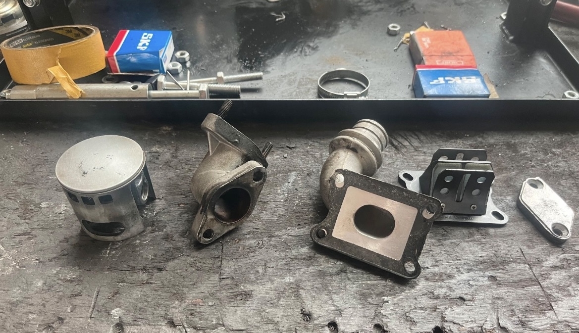

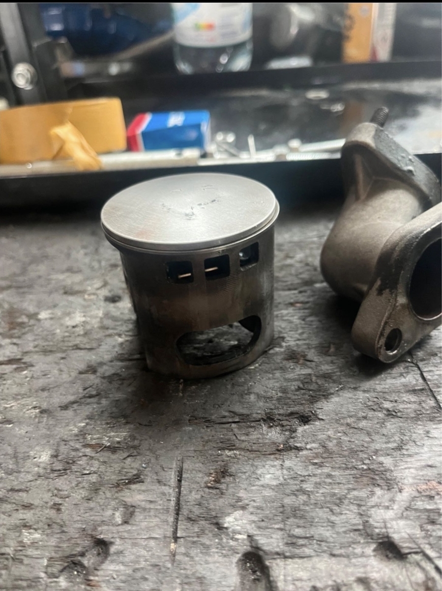

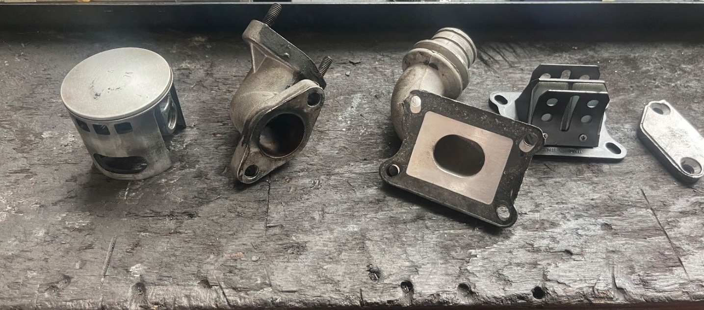

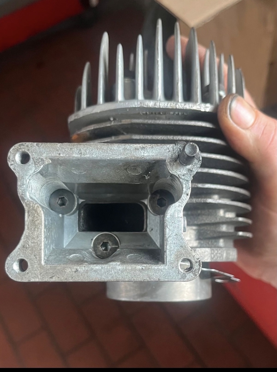

    • June 25, 2023 at 09:47

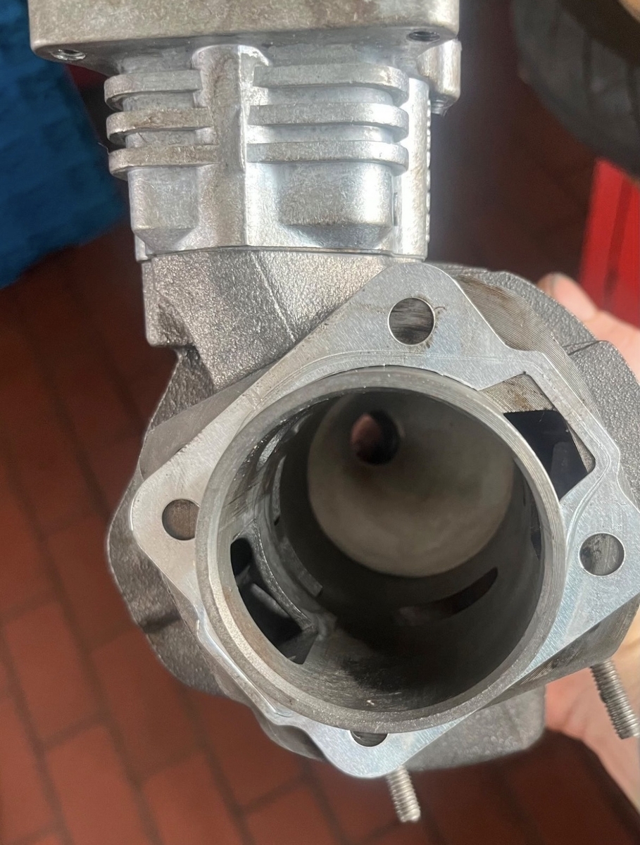

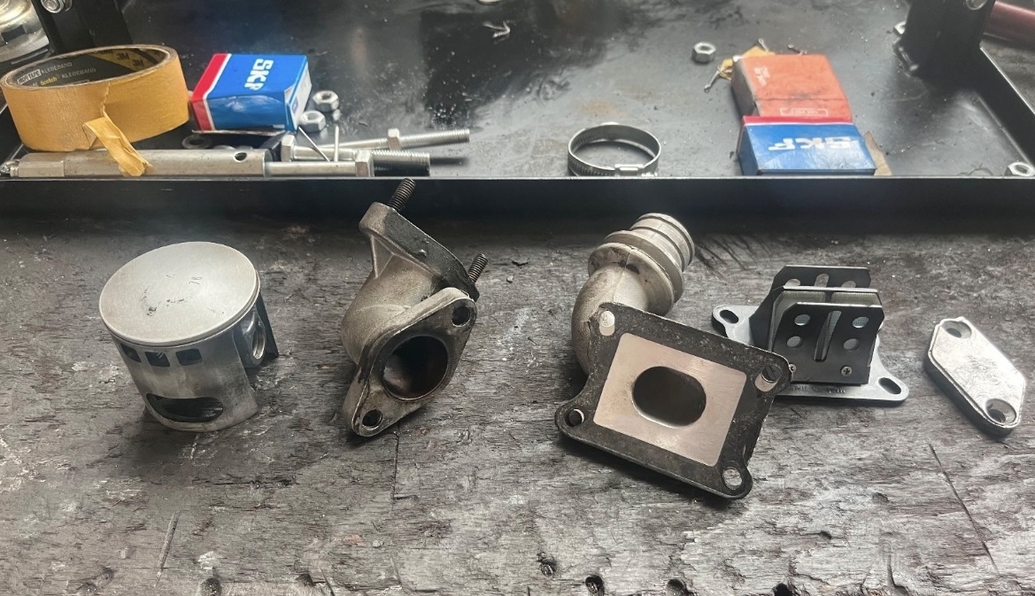

    112er Malossi direkt
    Kolben
    Ansaugstutzen
    Membran
    Krümmer
    sind mal gefunden
    Set Up war mit 25er und Boxauspuff
    Vergaser, LuFi und 3.0er Primär stehen noch auf der Wunschliste, Auspuff evtl, wobei ich es nicht auffällig laut möchte.
    Volles Leistungspotenzial muss ich nicht ausschöpfen, Berge auch mal zu zweit und ordentliche Teillastfahrten (so 55-65) ohne gezicke sind das Ziel.
    Kommentare gerne!

    • June 26, 2023 at 09:22
    Schönes Ding :)
    Wie per PM bereits gesagt, beim Ansaugstutzen darauf achten, dass der für PK ist.
    Sonst passt der nicht. Sieht mir von den Bildern wie für die V-Modelle aus. Kanns aber nicht genau sagen.
    Lufi hab ich diesen typischen Tuningfilter verbaut. Der tut den Job und passt rein :)
    3.00 Primär ist Pflicht. Der letzte Gang ist dann zwar etwas lang, aber das hat auch Vorteile, wenn er ihn nur auf langen geraden auszieht. Kann man schön niedertourig fahren und ist leise unterwegs :)
    Beim Auspuff würde ich tatsächlich zu einer Piaggio Banane raten (die gibts auch mit Krümmer für PK, so dass das Blech drin bleiben kann).
    War für mich immer der ausgeglichenste Pott. Erlaubt ein paar Drehzahlen verliert dabei aber nicht den Bumms untenrum. Und Lautstärke sowei Klang sind auch völlig in Ordnung.
