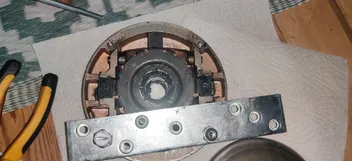

    Ich habe noch eine Frage: ist der "Federhalter" richtig rum oder gehört das um 90 Grad gedreht. Lt. Der Explosionszeichnung schon, eingebaut war es so.
    Bilder anbei

    • July 9, 2023 at 21:49
    So richtig!
