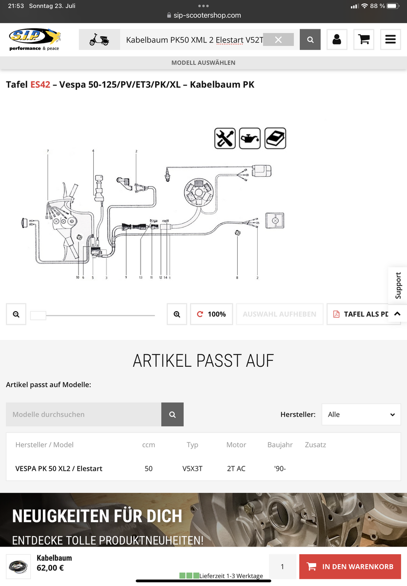

    Tausend Dank Volker, dann schau ich mir die Zündplatte morgen an, den Abzieher habe ich. Tippst Du eher auf den Pick up austauschen oder die ganze ZGP austauschen? Durchgebrannt sah sie eigentlich nicht aus. Ich hatte mal eine neue bestellt, aber die passte dann doch nicht. (Falls Du einen Link zur richtigen hast, würde ich mich sehr freuen)
    Kann eine Störung der ZGP denn bewirken, dass die gesamte Elektrik einfach komplett tot ist. Null Reaktion, nicht mal die Benzinanzeige oder so!?
    Den einzigen Kabelbaum, der aber für die V53T ist, habe ich bei SIP Scootershop gesehen, aber die Zeichnung sieht nicht so aus, als ob ich was damit anfangen könnte, oder?
    Einen neuen Spannungsregler hatte ich eingebaut, der hat auch anfangs schön geknackt, aber jetzt nix mehr, könnte der dann auch wieder hinüber sein?
    Tut mir leid, dass ich Dich mit Fragen, aber ich bin so dankbar, dass sich jemand damit auskennt! Ach, warum ist diese schwarze Diva nur so kompliziert? Ich habe noch eine neuere S50 und einen alten Boxer von 1974, die laufen sehr schön, aber die PK50XL ist schon sehr launisch. 🤔

    • July 23, 2023 at 22:51
    Zitat von AlexxxFreund
    Weiß jemand, wo ich sonst den richtigen Kabelbaum herbekomme
    evtl hier
    Kabel Schute
    Scheinen auch nach Vorlage einzeln zu fertigen.
