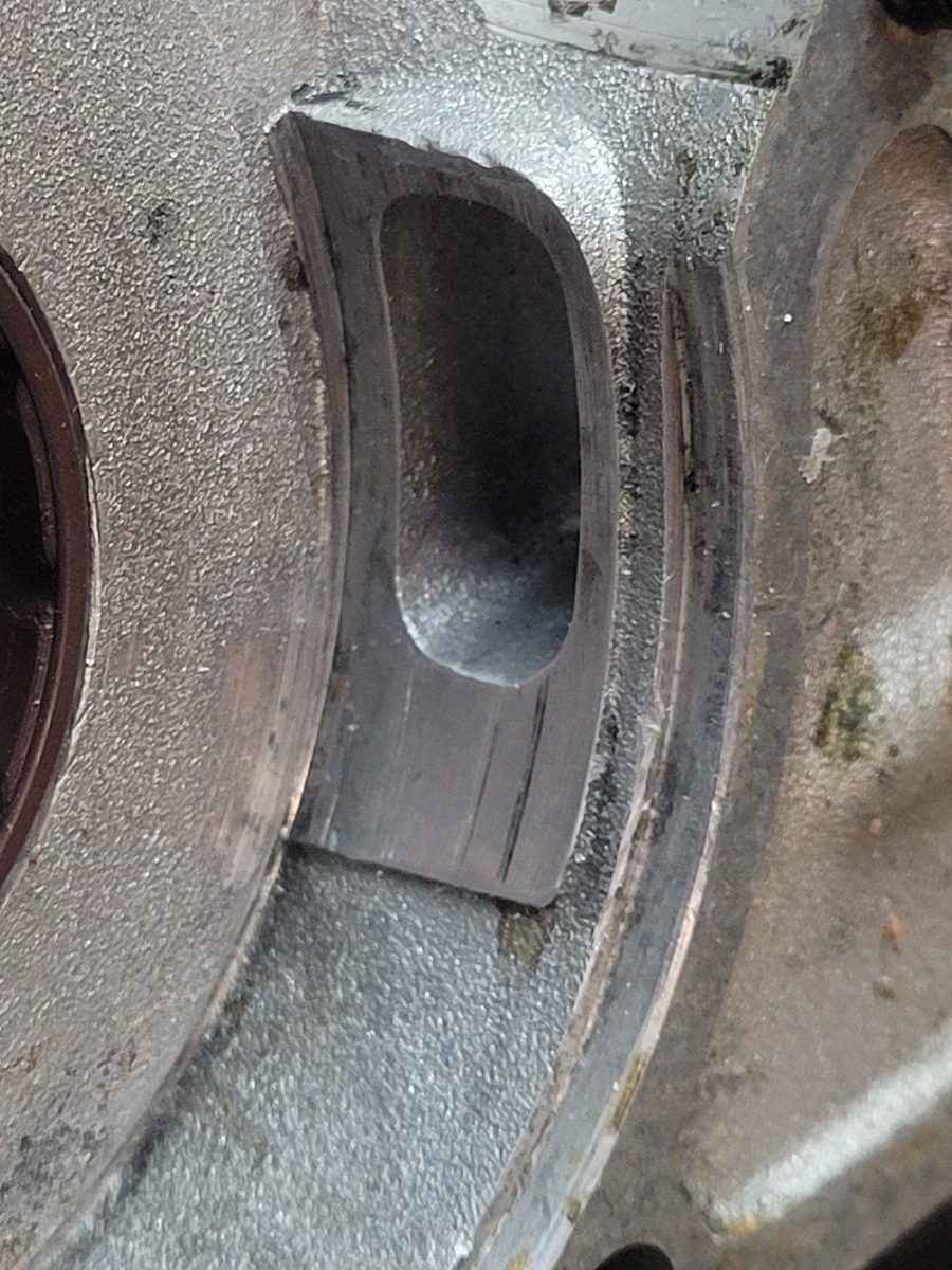

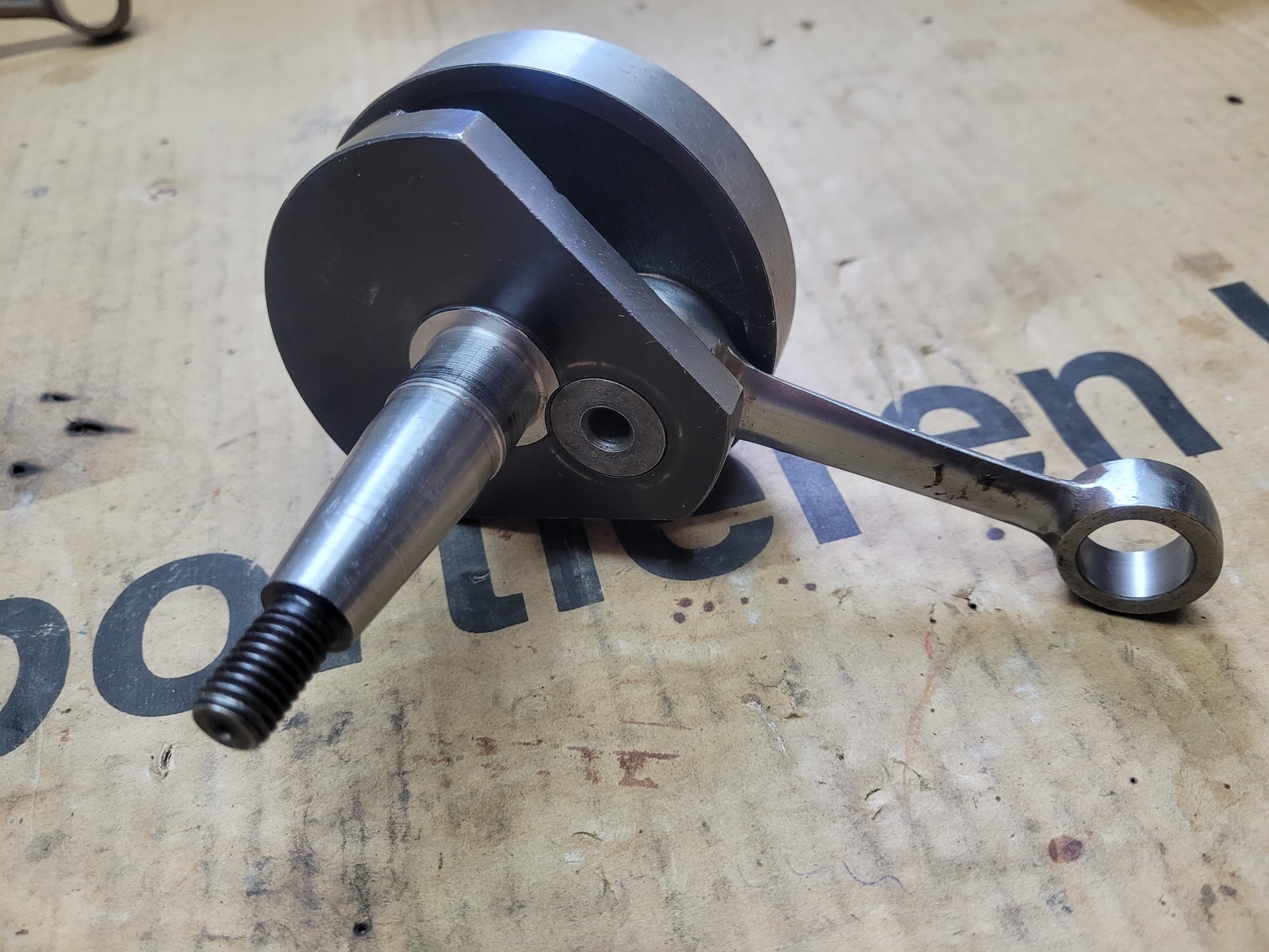

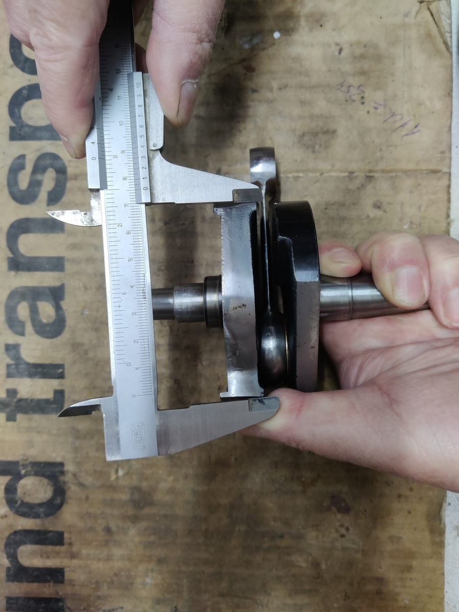

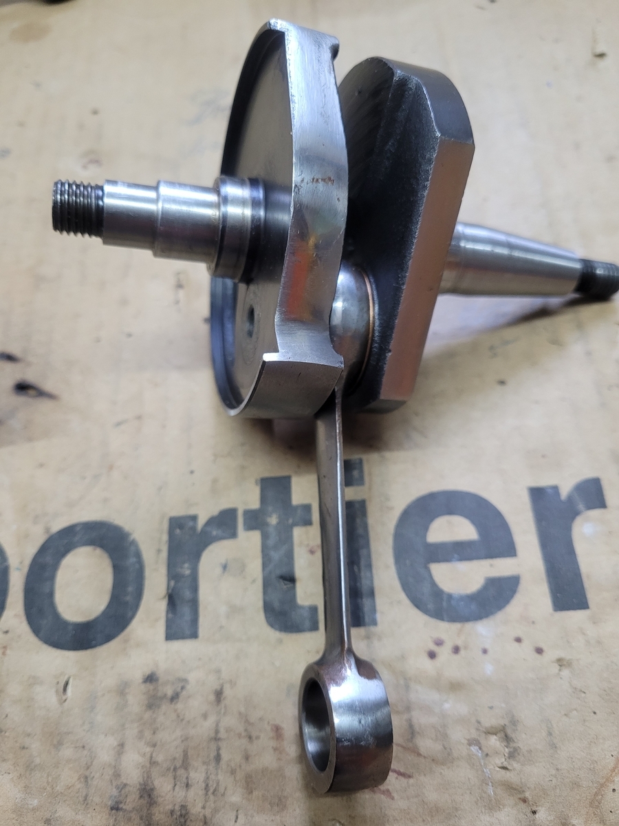

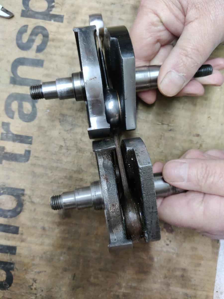

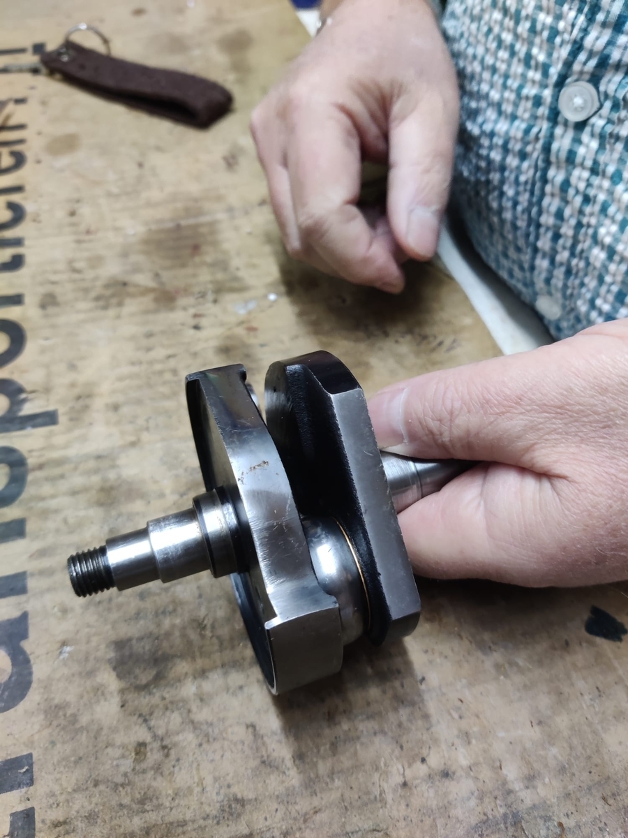

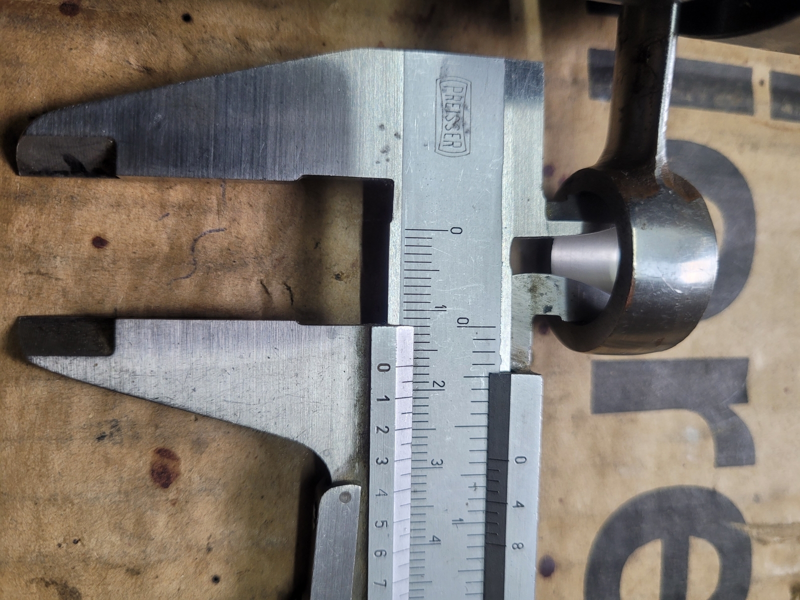

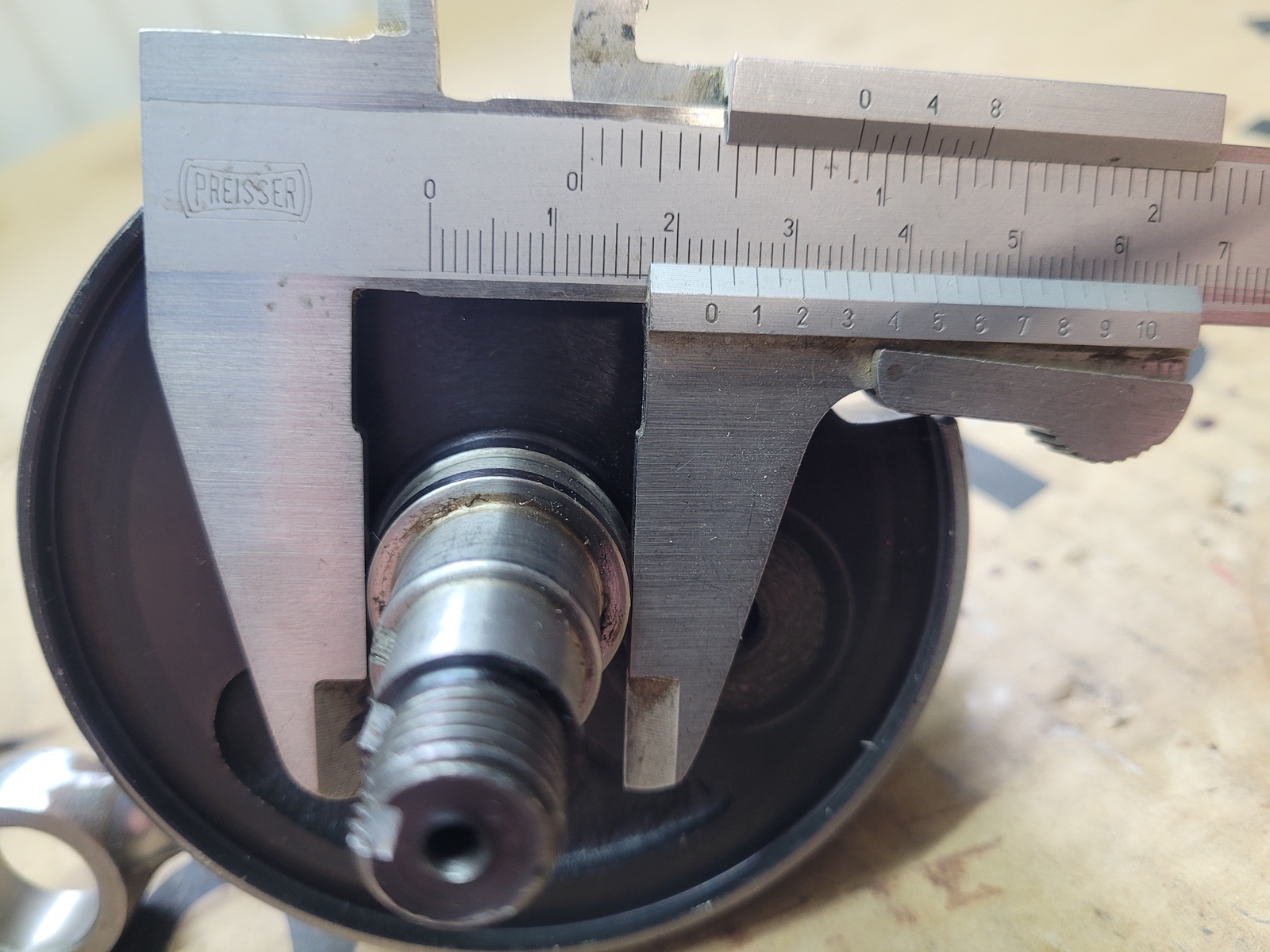

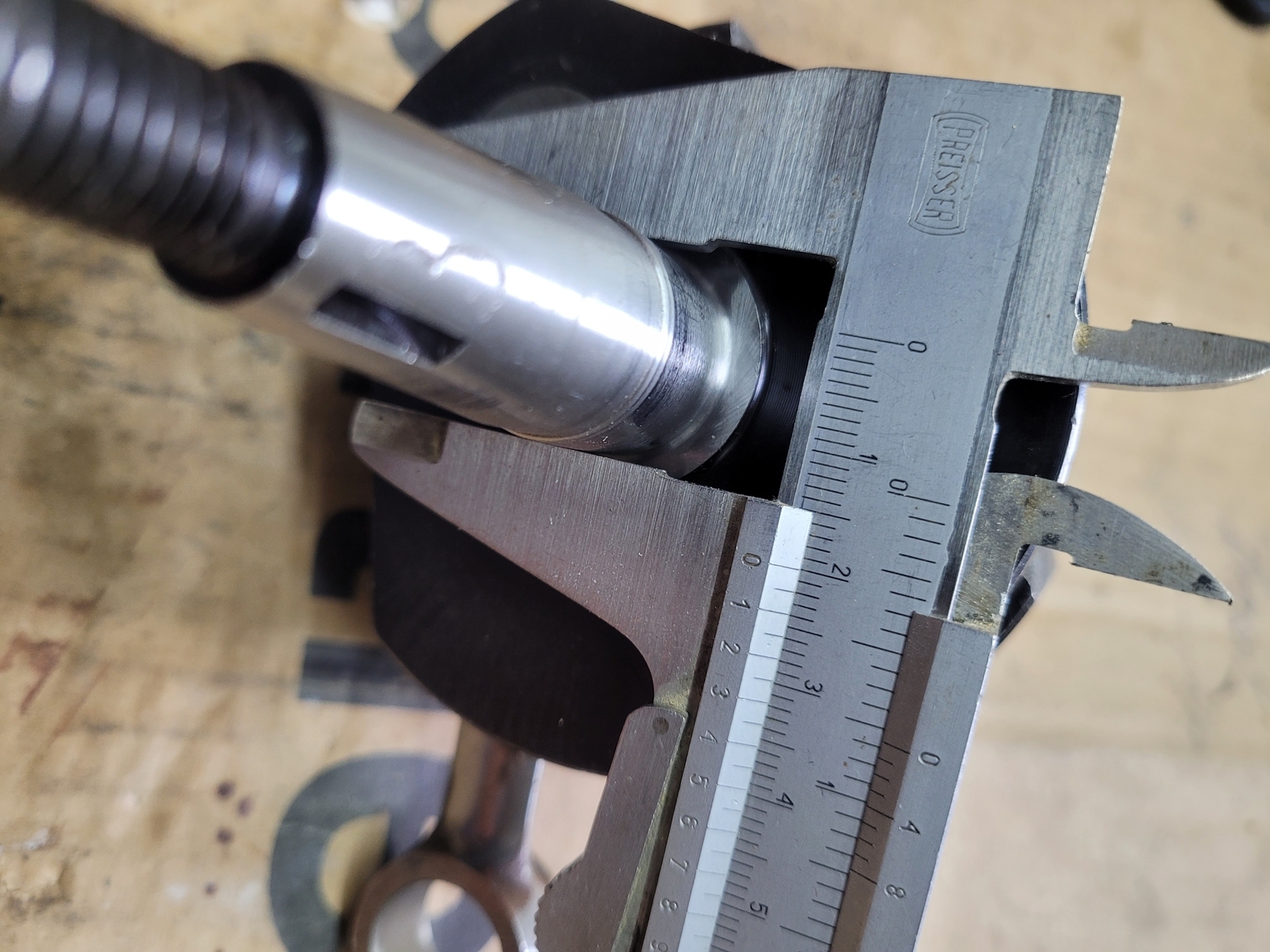

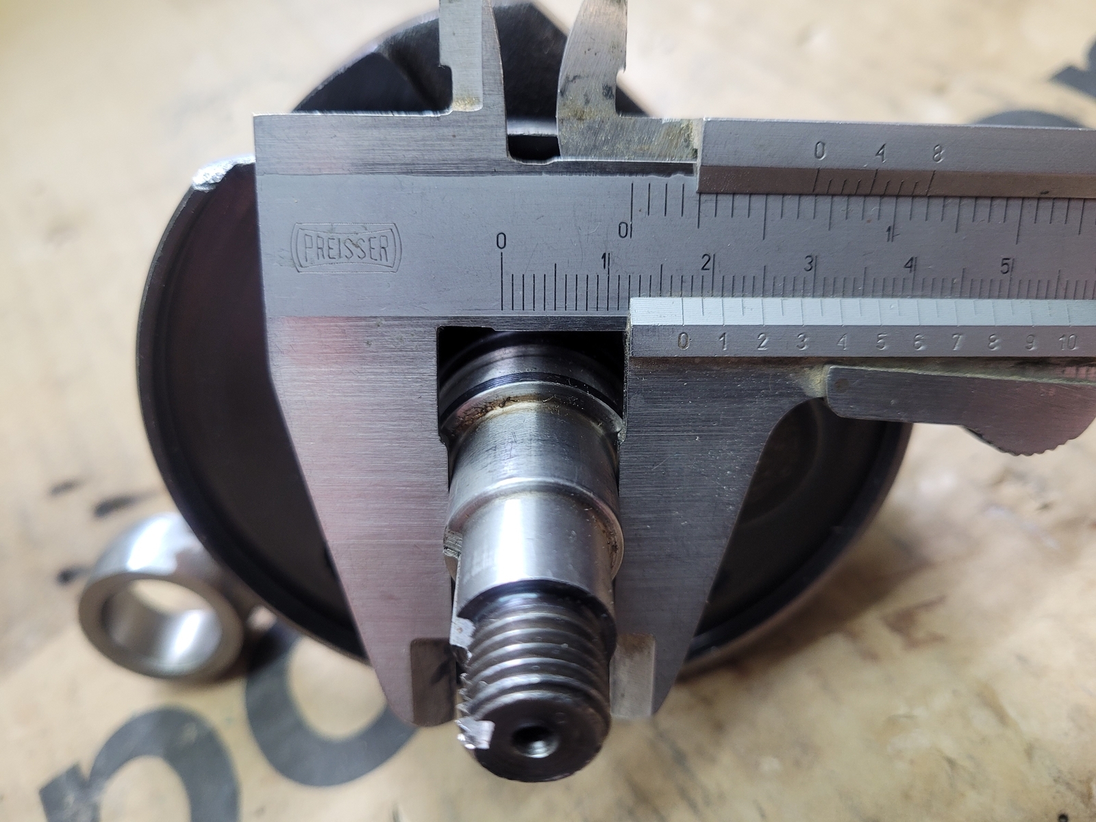

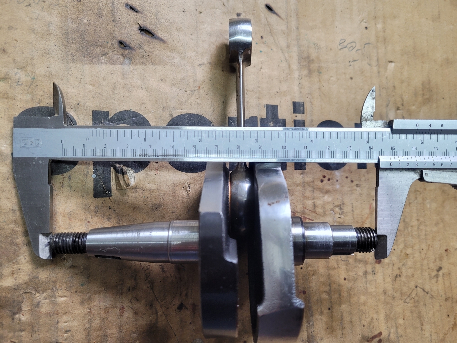

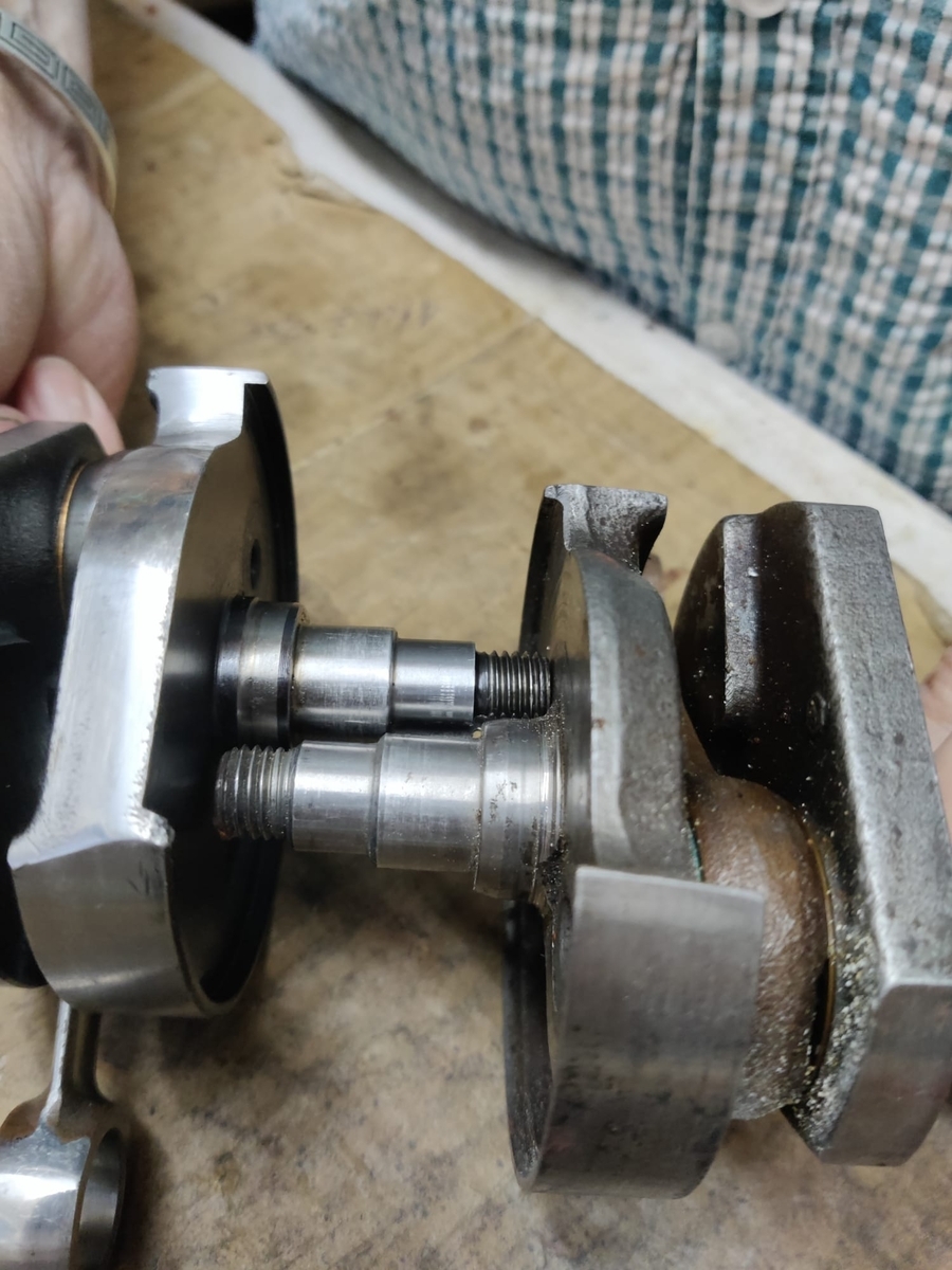

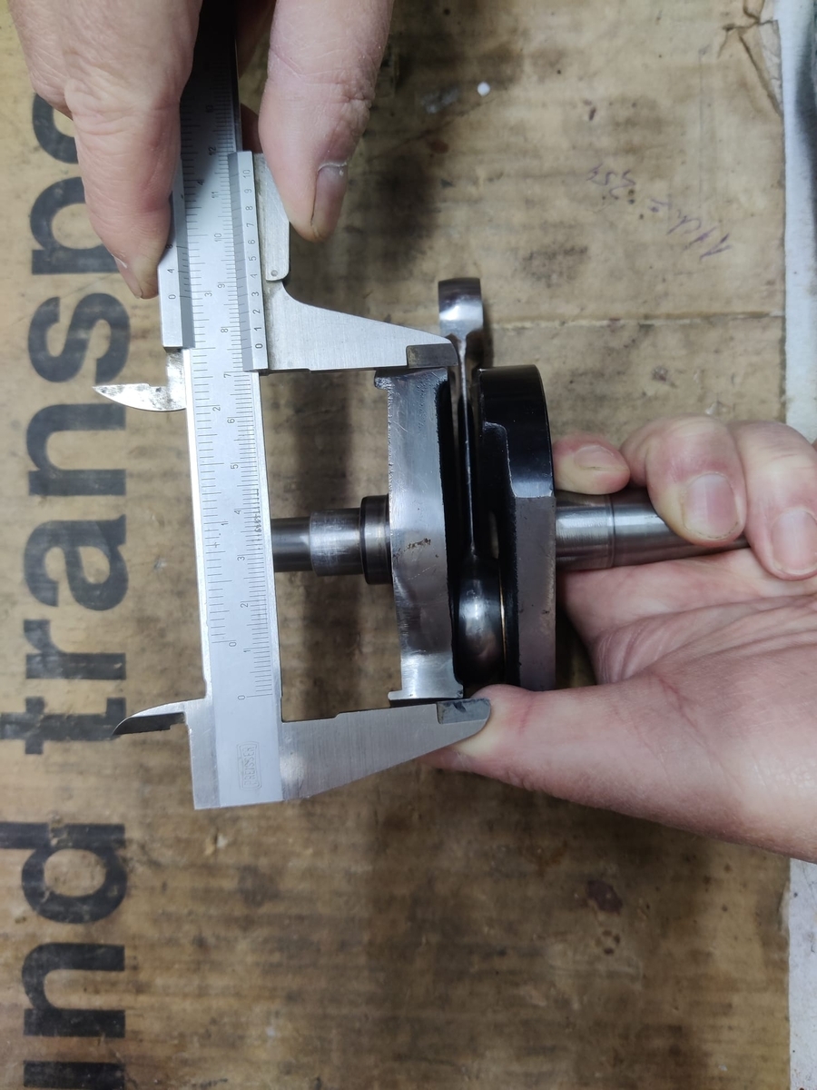

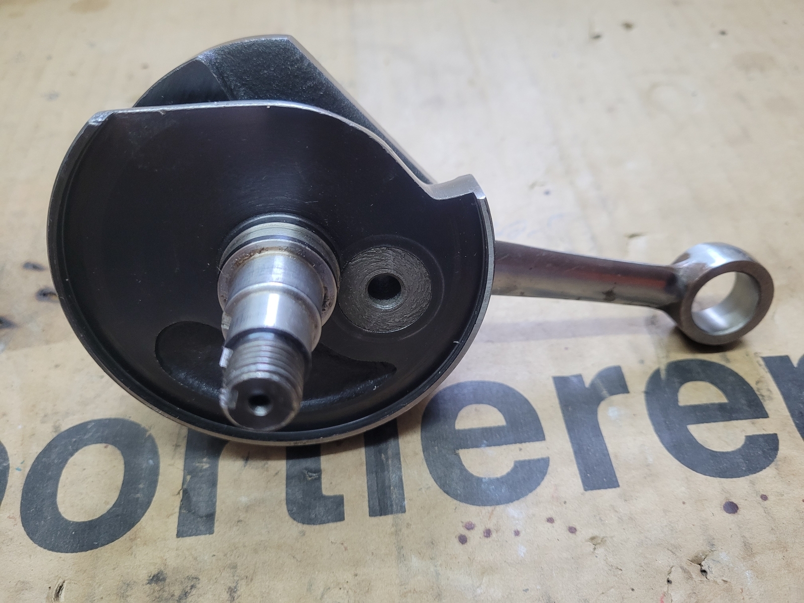

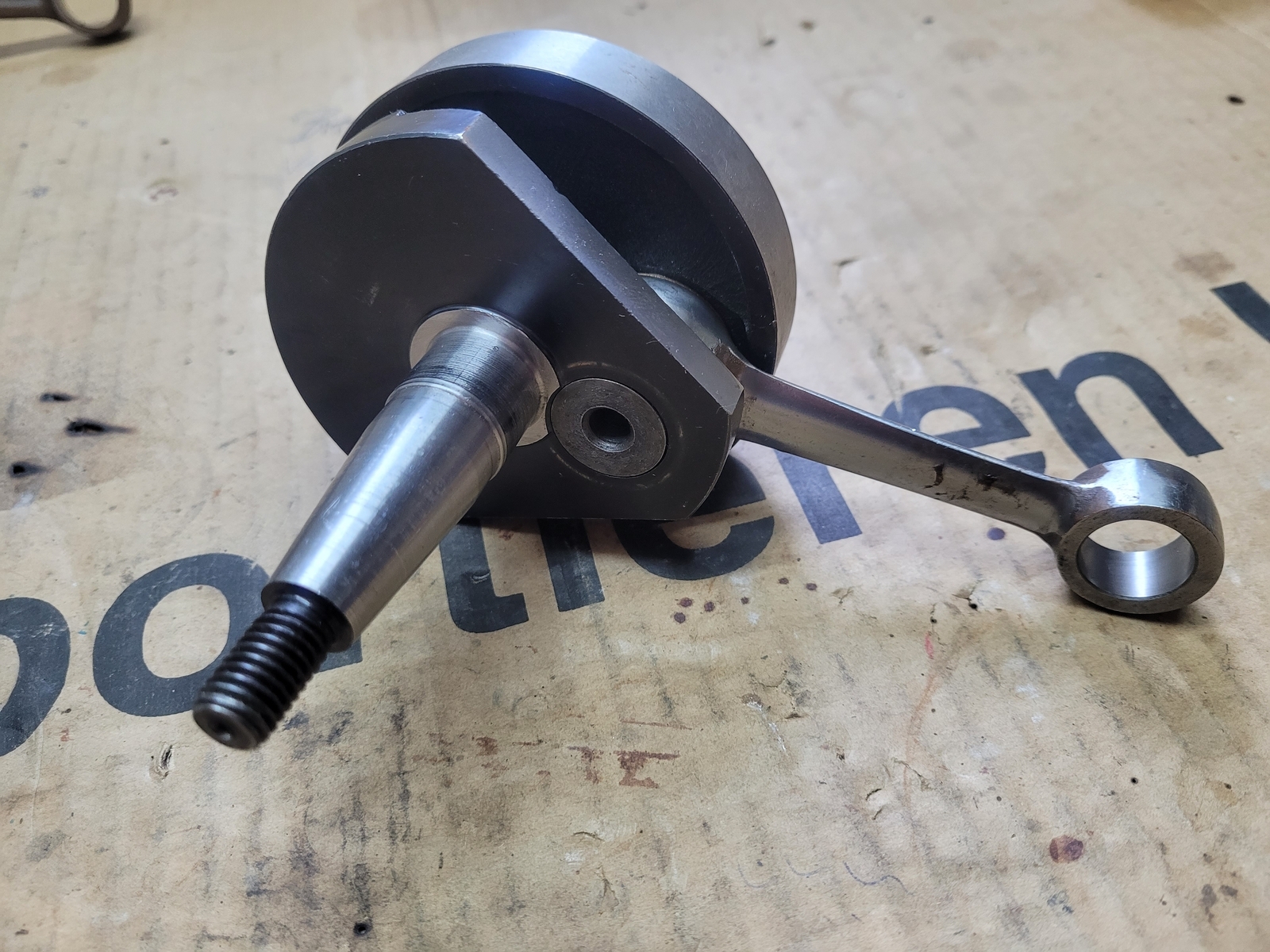

    Hallo in die Runde!

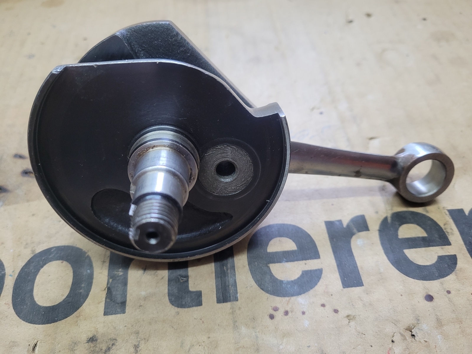

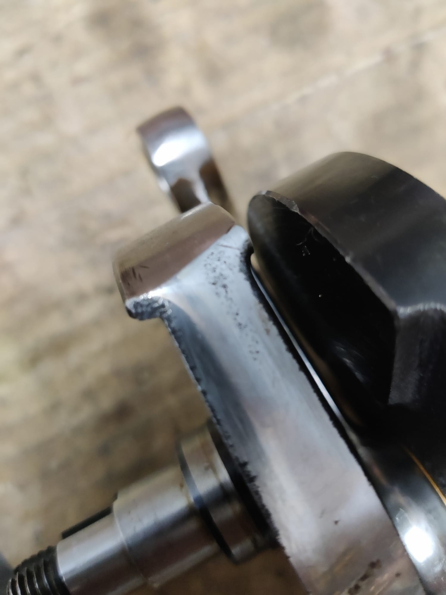

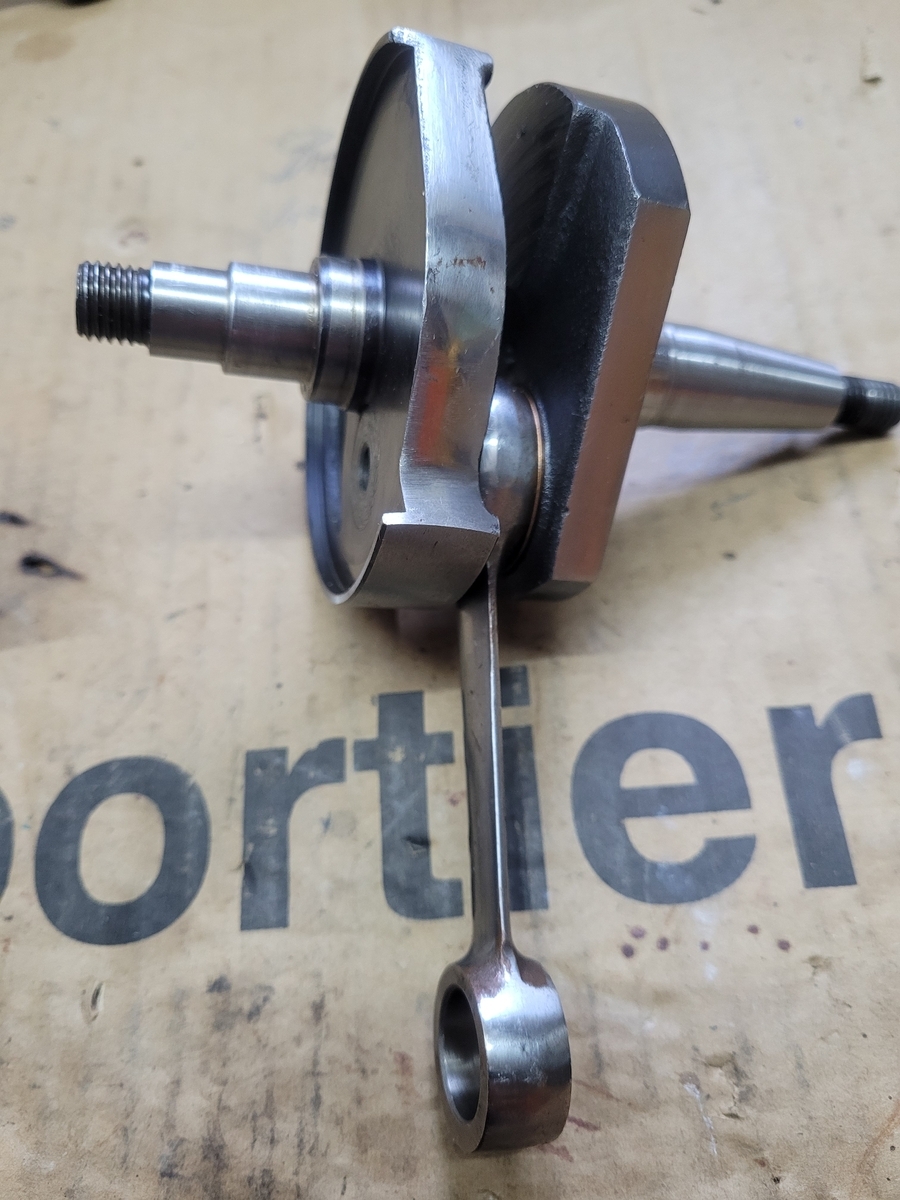

    Meine PK 50 S (Bj. 1985; V5X2T) zieht Falschluft. Zunächst hatte ich vor den Motor auszubauen und zu revidieren. Doch dann erinnerte ich mich an den Originalmotor der Vespa, den ich vor ca. 25 Jahren teilzerlegt eingemottet hatte. Seinerzeit bekam ich überraschend für kleines Geld einen Ersatzmotor aus einer Unfallvespa, den ich bis dato fuhr. Die damals angefangene Reparatur entfiel - soll nun aber wieder aufleben!

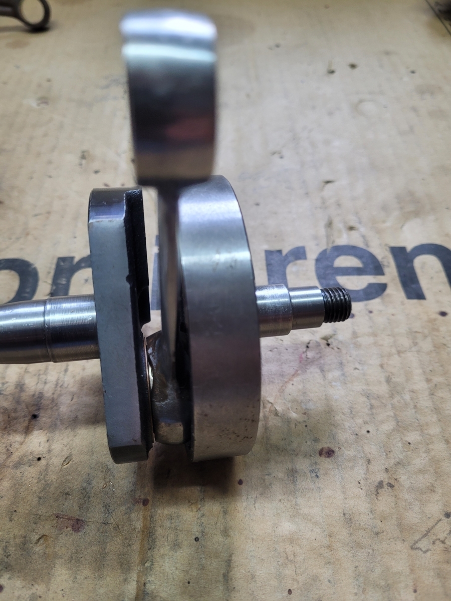

    Bei genanntem teilzerlegtem Motor fand ich ebenfalls eine eine neue Kurbelwelle, die ich offenbar damals für die geplante Revision gekauft hatte. Aber wirkliche Erinnerungen habe ich nach 25 Jahren daran jedoch nicht. Deshalb nun meine Fragen in die Runde:

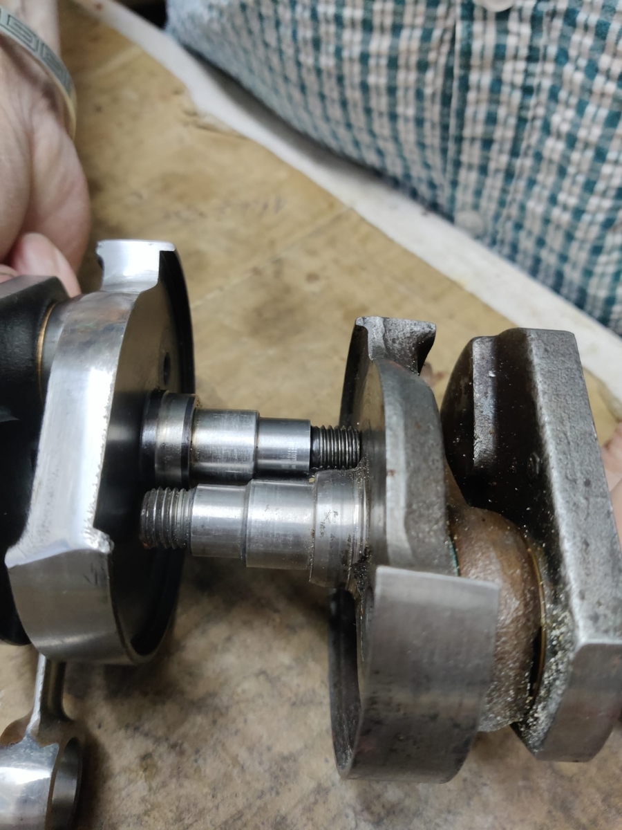

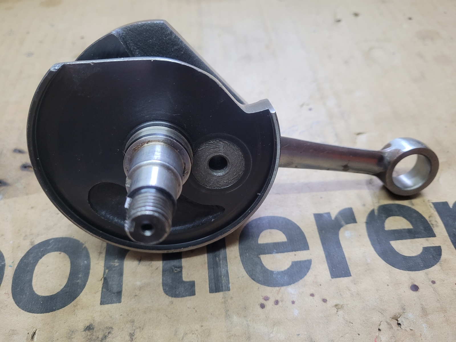

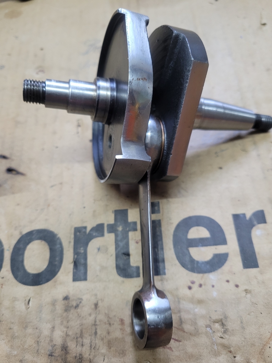

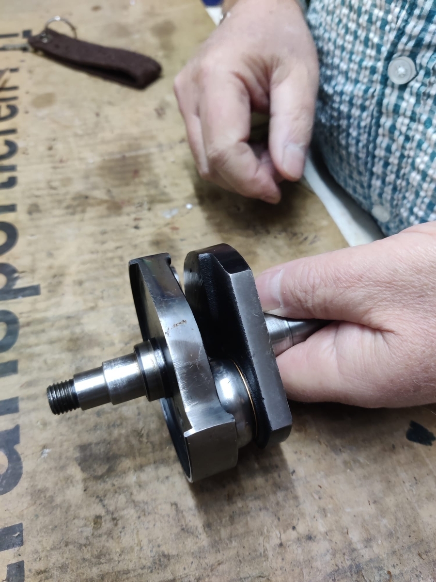

    - kennt jemand die auf den Fotos in der Anlage dargestellte Welle? Der Drehschieber unterscheidet sich an einer Flanke von aktuellen Wellen (Malossi?).
    - ist diese Welle geeignet für meine PK 50 S ?
    - gerne möchte ich einen DR-Zylinder montieren. Läßt sich die Welle damit sinnvoll kombinieren?

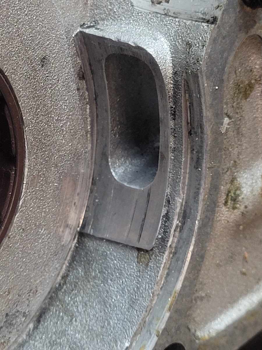

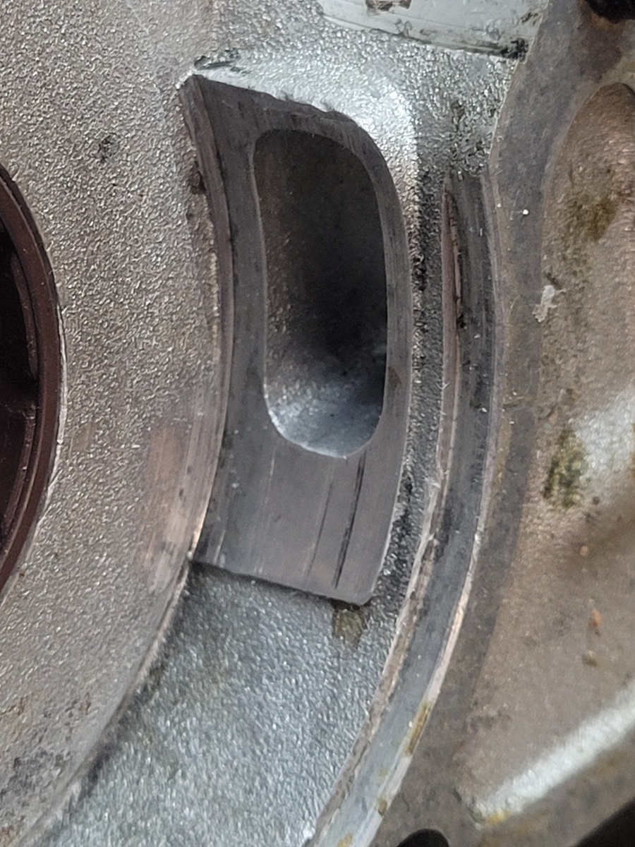

    - auf dem Drehschieberfenster finden sich kleinere Schrammen. Wirklich fühlen kann man sie mit dem Fingernagel nicht. Ich glaube, das geht so noch. Was meint Ihr?
    Über Rückmeldungen würde ich mich sehr freuen und bedanke mich bereits im Voraus.
    VG
    Guido

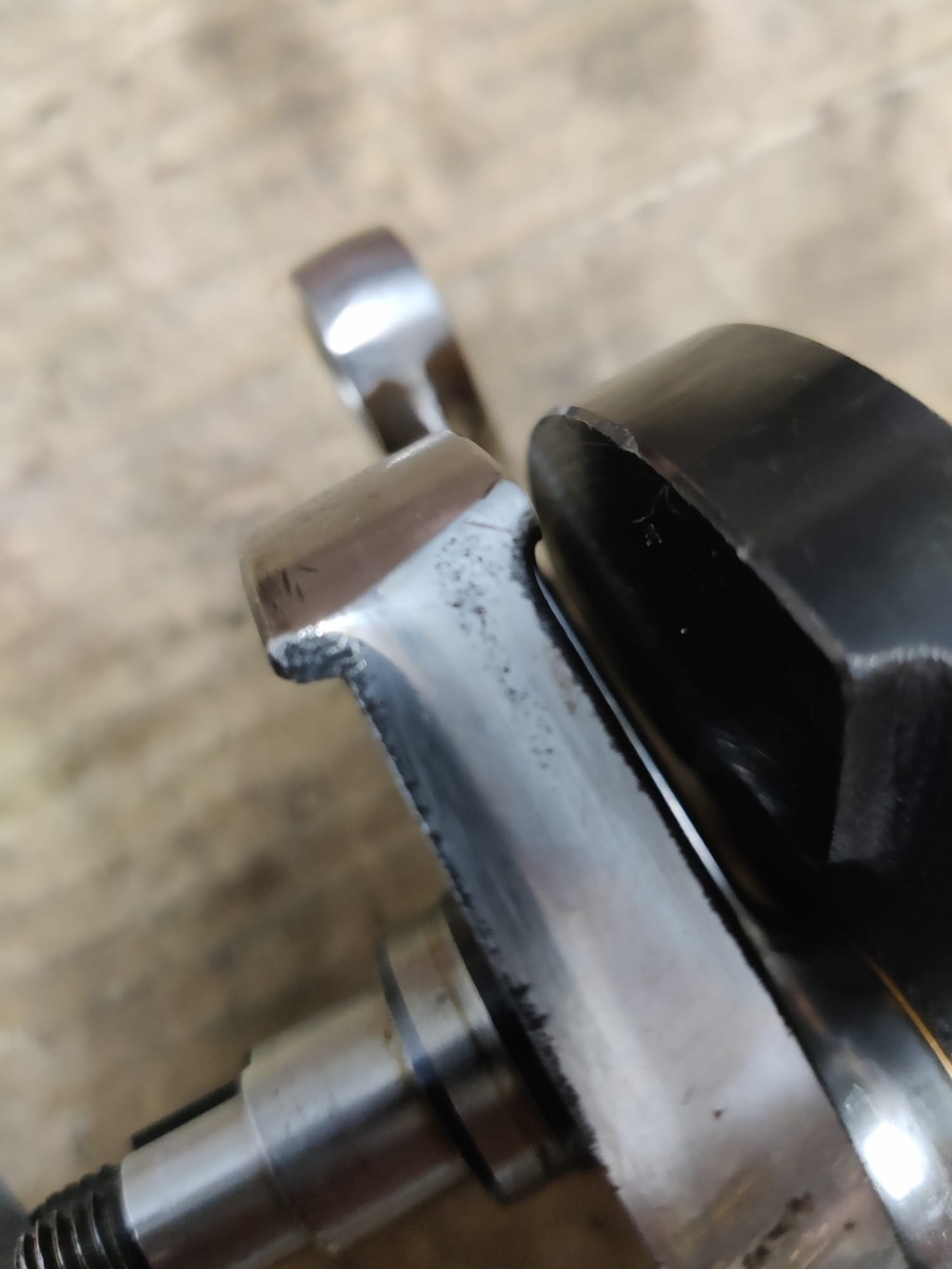

    Die Drehschieberdichtfläche ist nicht mehr ganz schön, funktioniert aber noch.
    Die Kurbelwelle kann ich nicht genau zuordnen. Stehen da irgendwelche Markierungen drauf ?
    Das dürfte eine 19'er Welle sein. Passen wird sie für den Motor. Welchen DR Zylinder willst du denn nehmen, original 50 ccm, oder mehr ?
    3,799
    20,994
    3,423
    • July 24, 2023 at 07:45
    Ich halte es für eine Mazzucchelli Racing.

    • July 24, 2023 at 09:09
    Würde ich auch meinen! Vor 25 Jahren war das Angebot der Wellen relativ überschaubar und die Mazzucchelli die klassische leistbare Tauschwelle.

    • July 24, 2023 at 13:18
    Zum Hersteller der KW kann ich nichts beitragen, aber sog. 20er Konus sollte es sein.

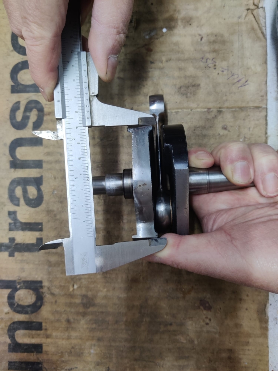

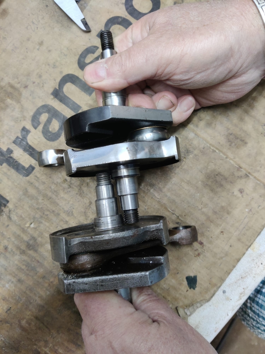

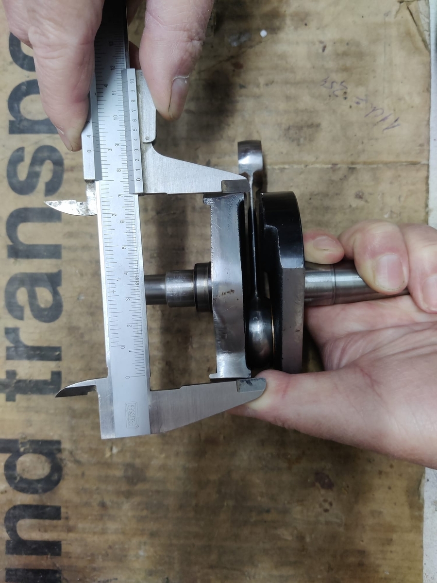

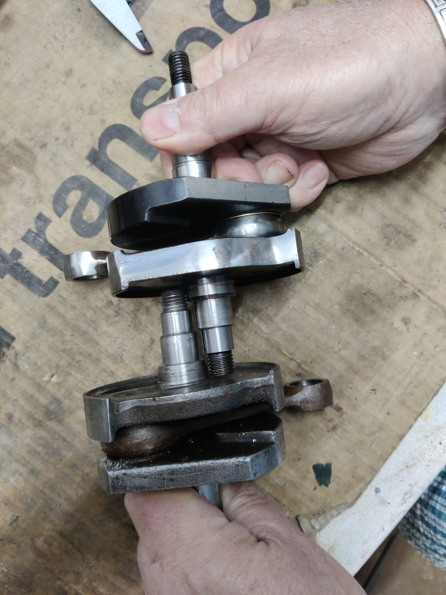

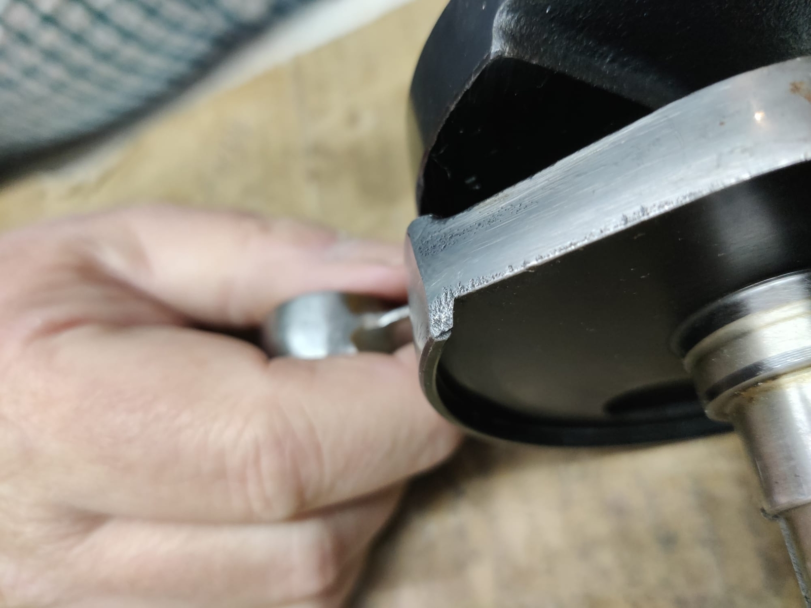

    Wenn sie anders aussieht als die Originalwelle: Wichtig ist nur der Teil, der den Drehschieber im Gehäuse überläuft ( Steuerwange ). Ich kann auf den Fotos nicht erkennen, ob sie einen größeren Öffnungswinkel hat.
    Der Drehschieber sieht zwar nicht schön aus, was aber nicht hei0en muss, dass er nicht mehr arbeitet.

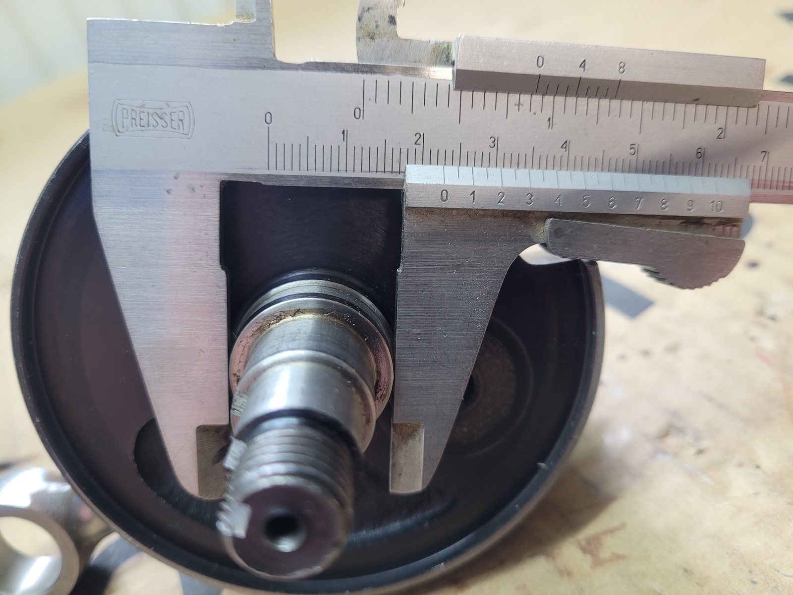

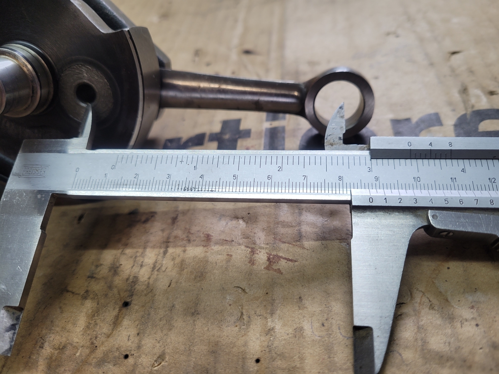

    Hallo allerseits,
    zunächst einmal vielen Dank für Eure Antworten und sorry für meine späte Rückmeldung.

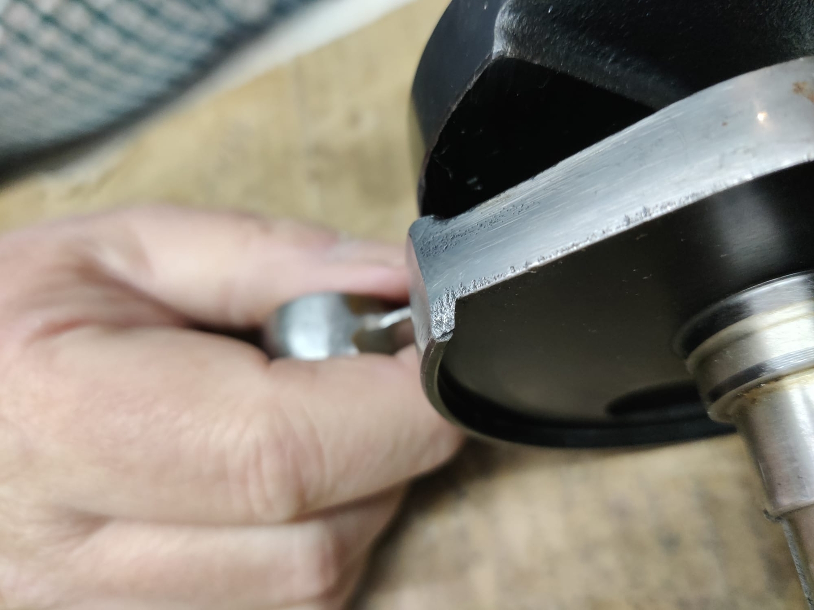

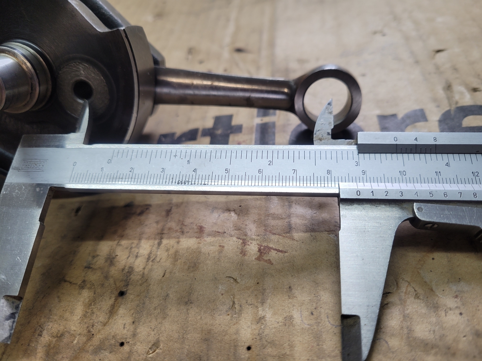

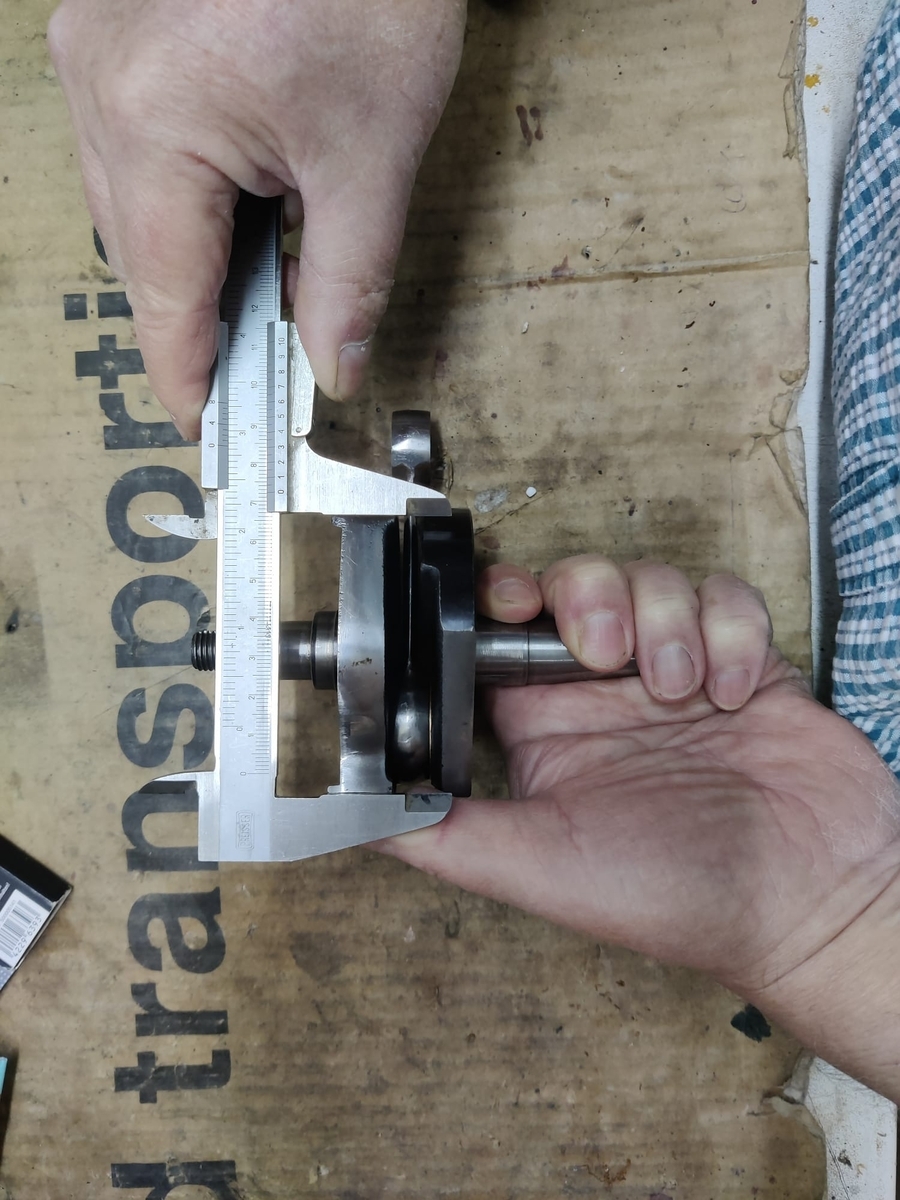

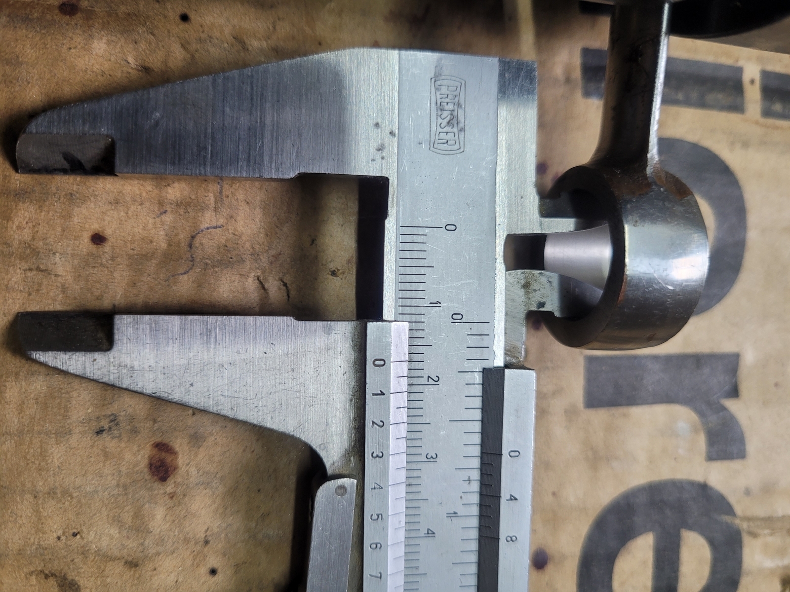

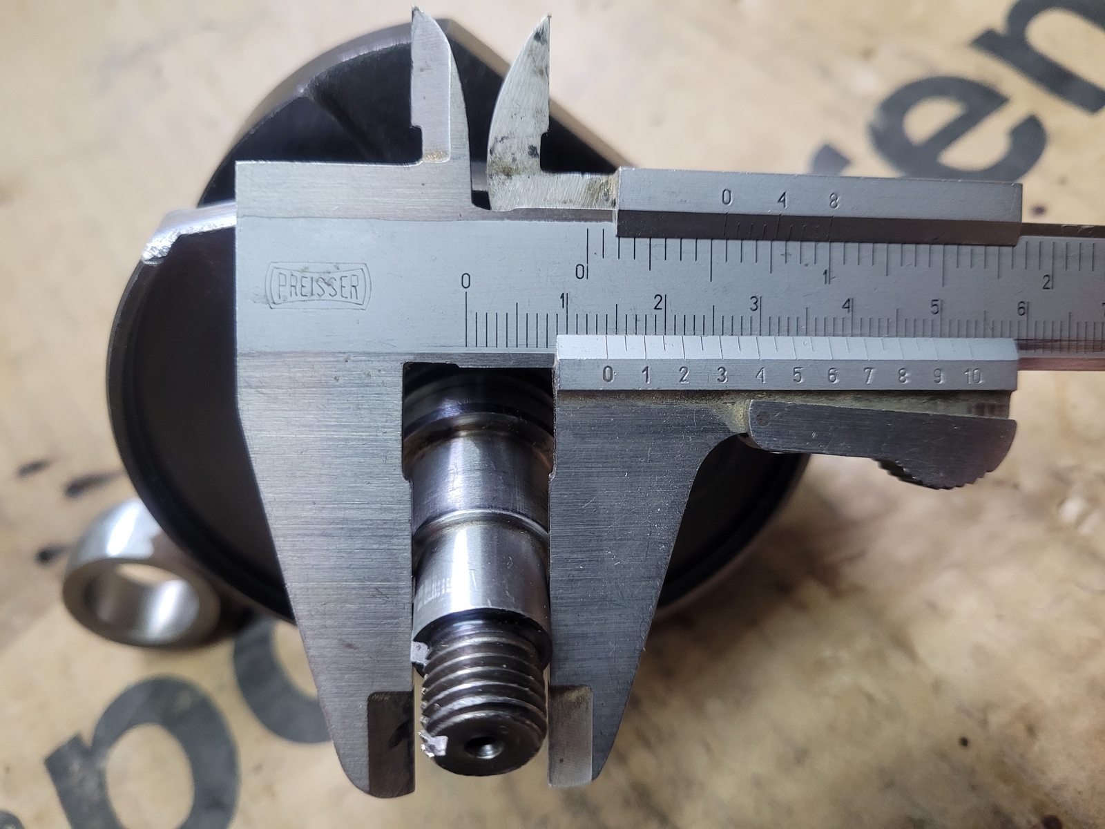

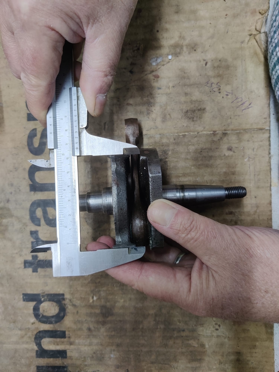

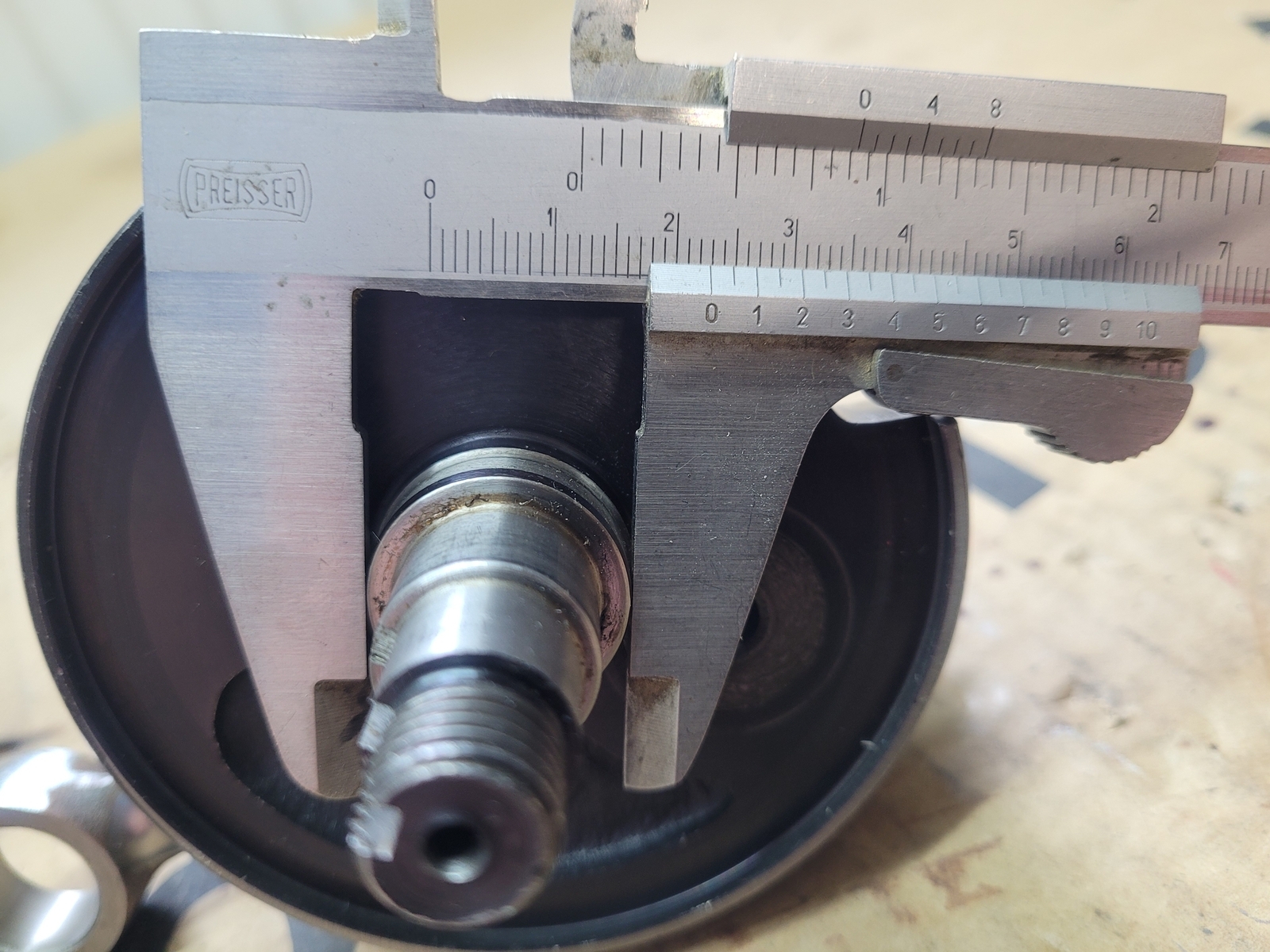

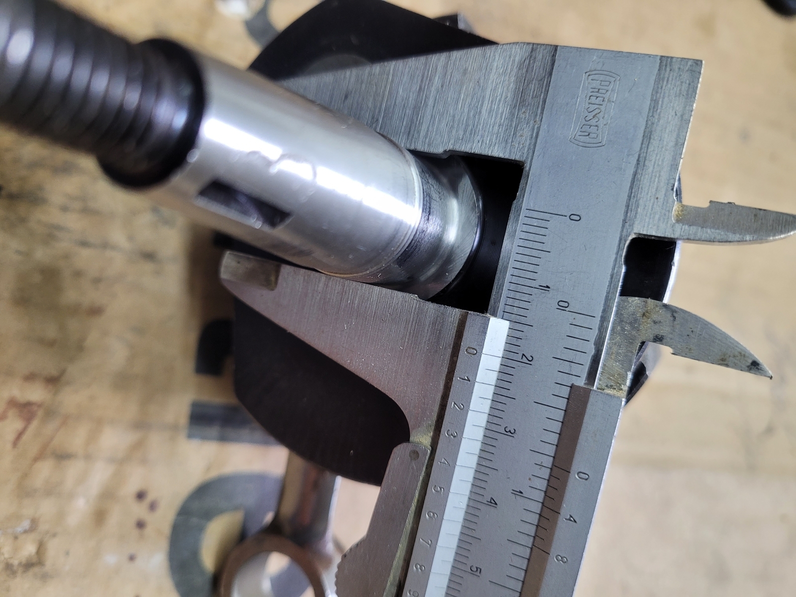

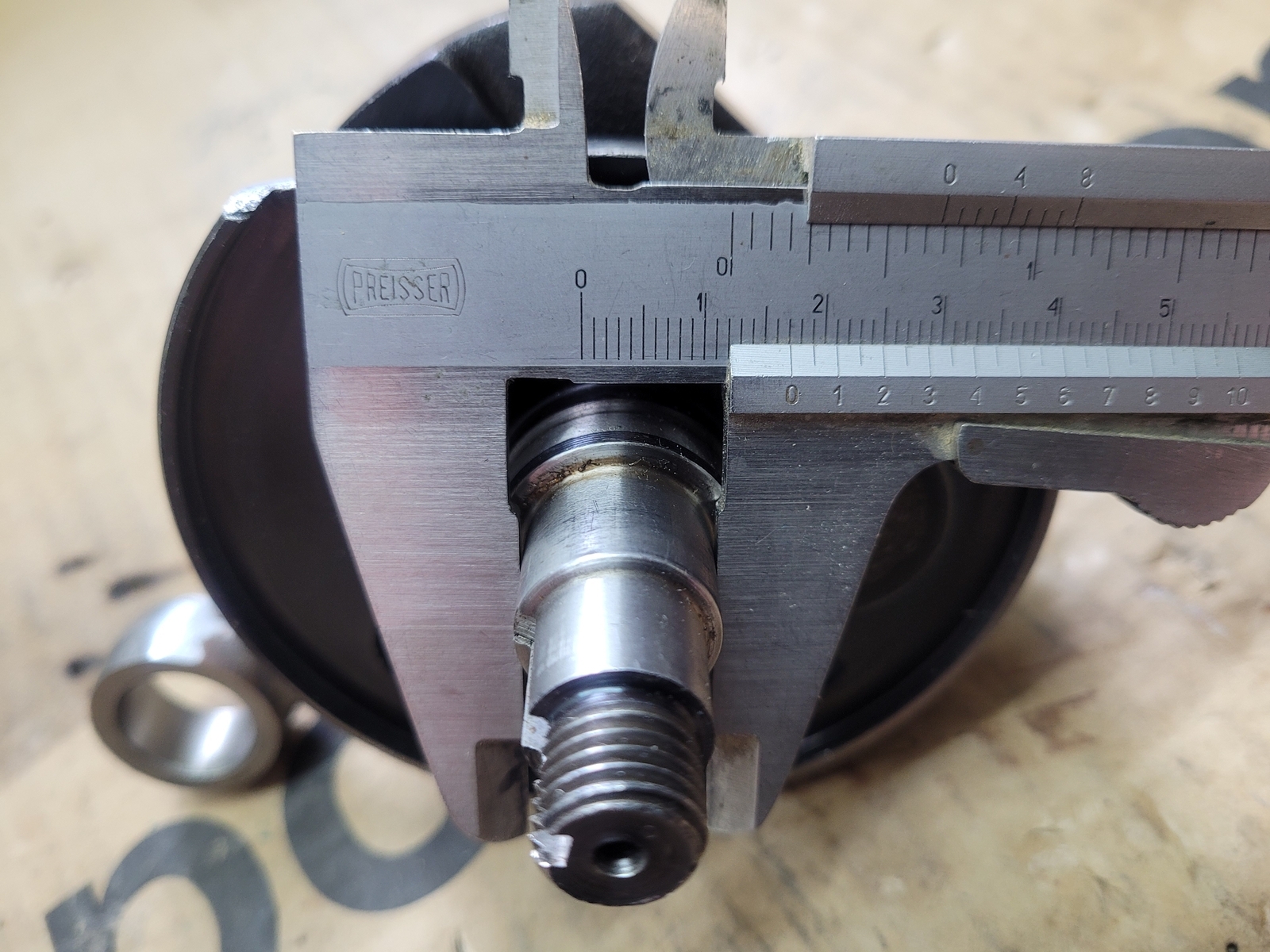

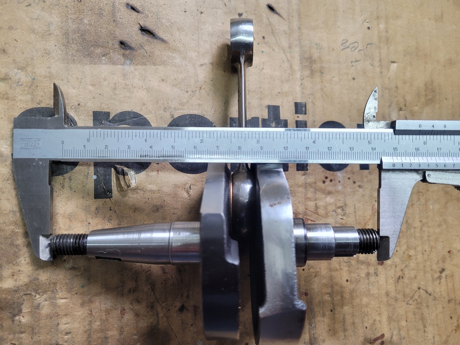

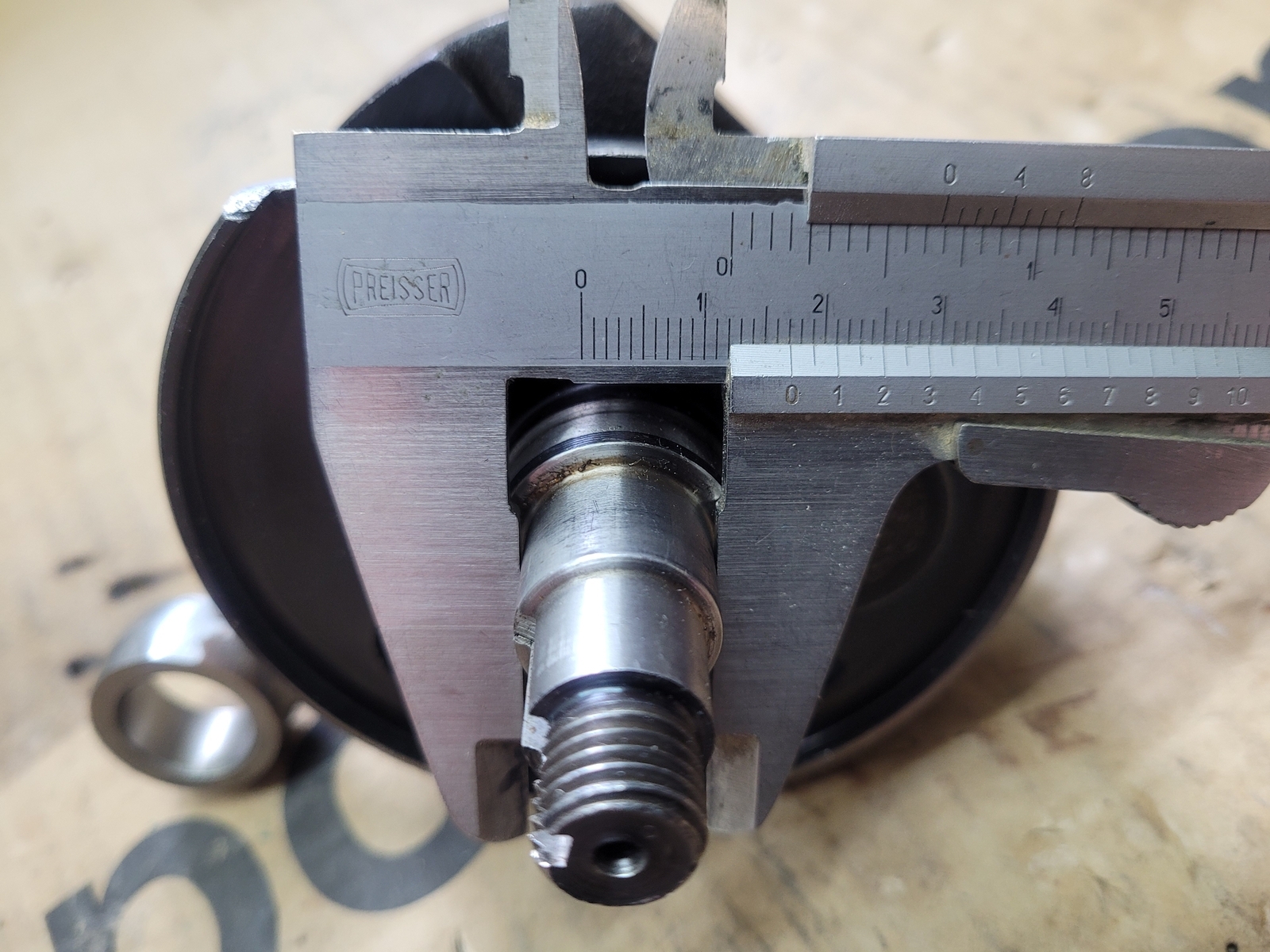

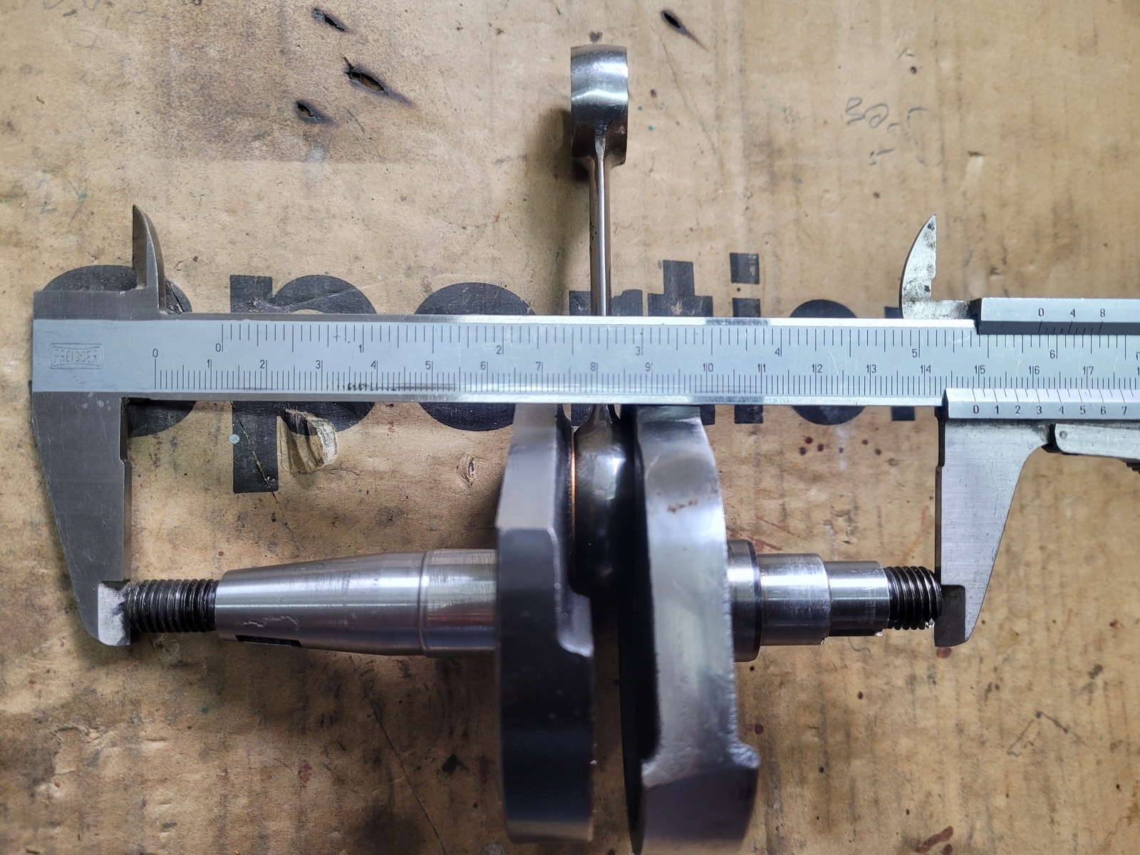

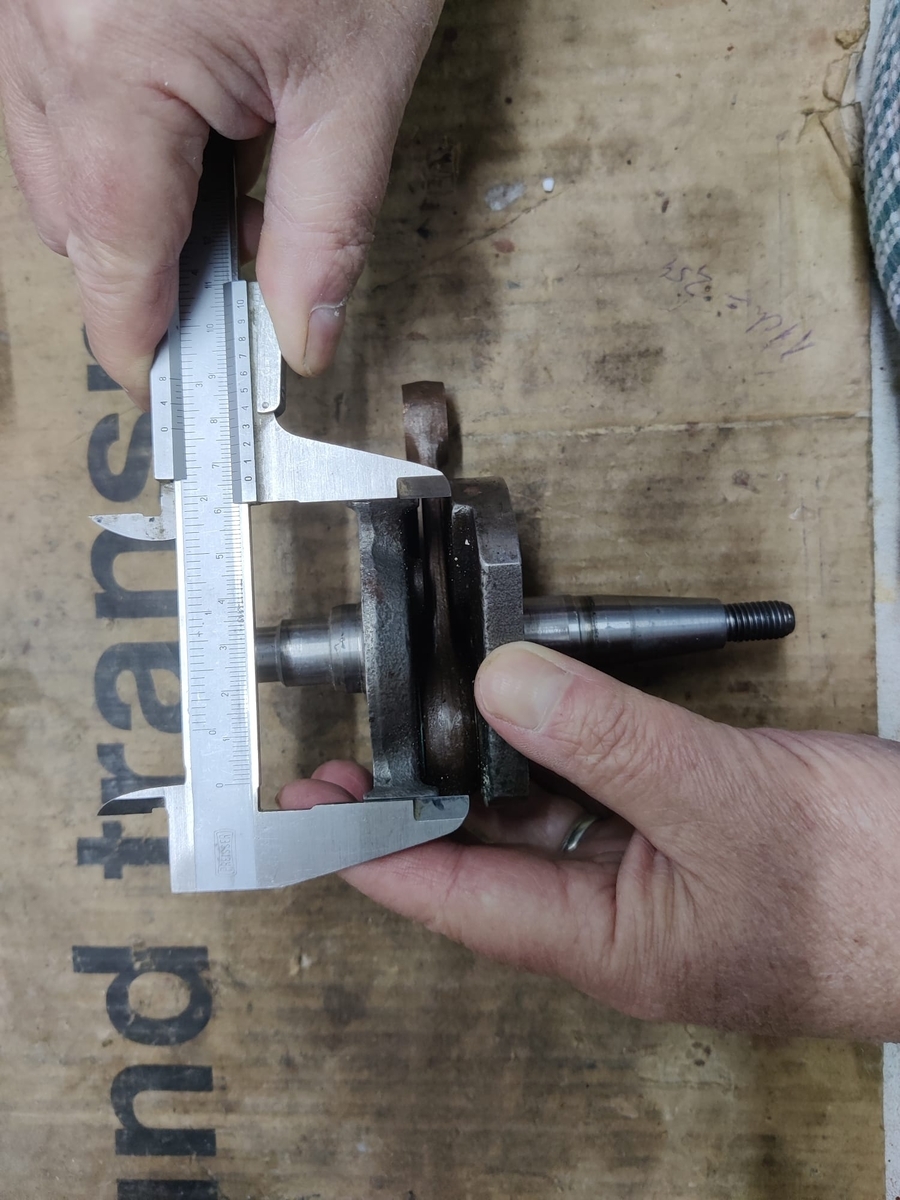

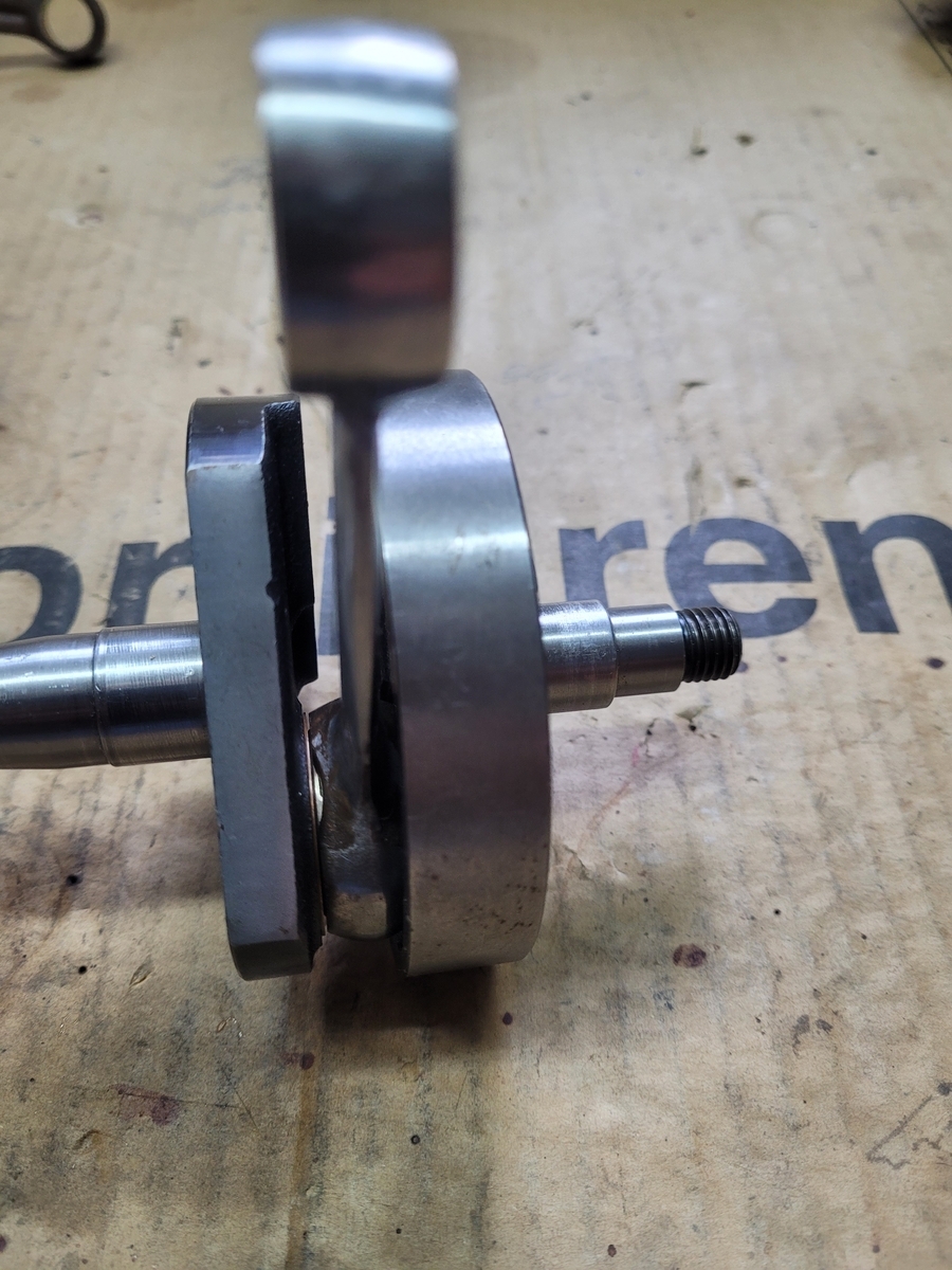

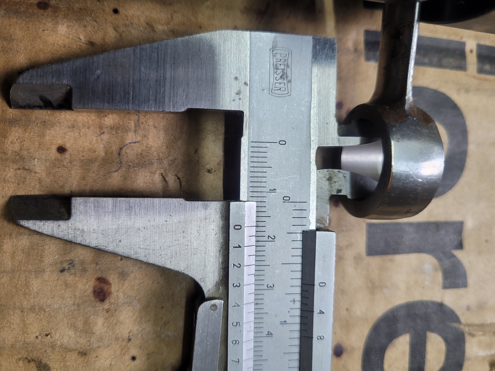

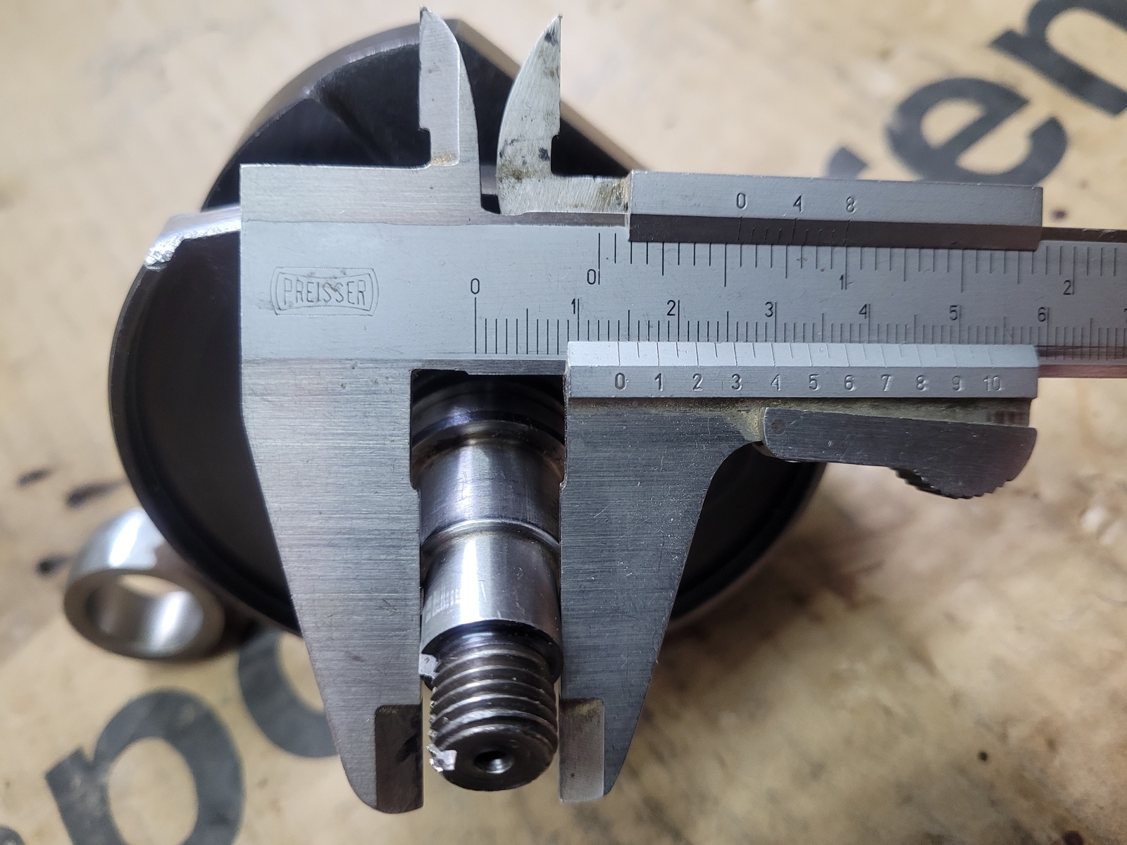

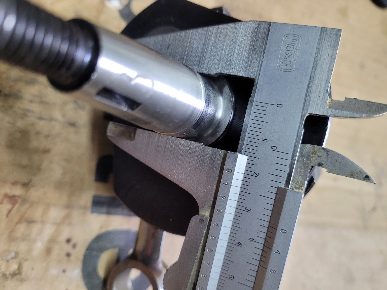

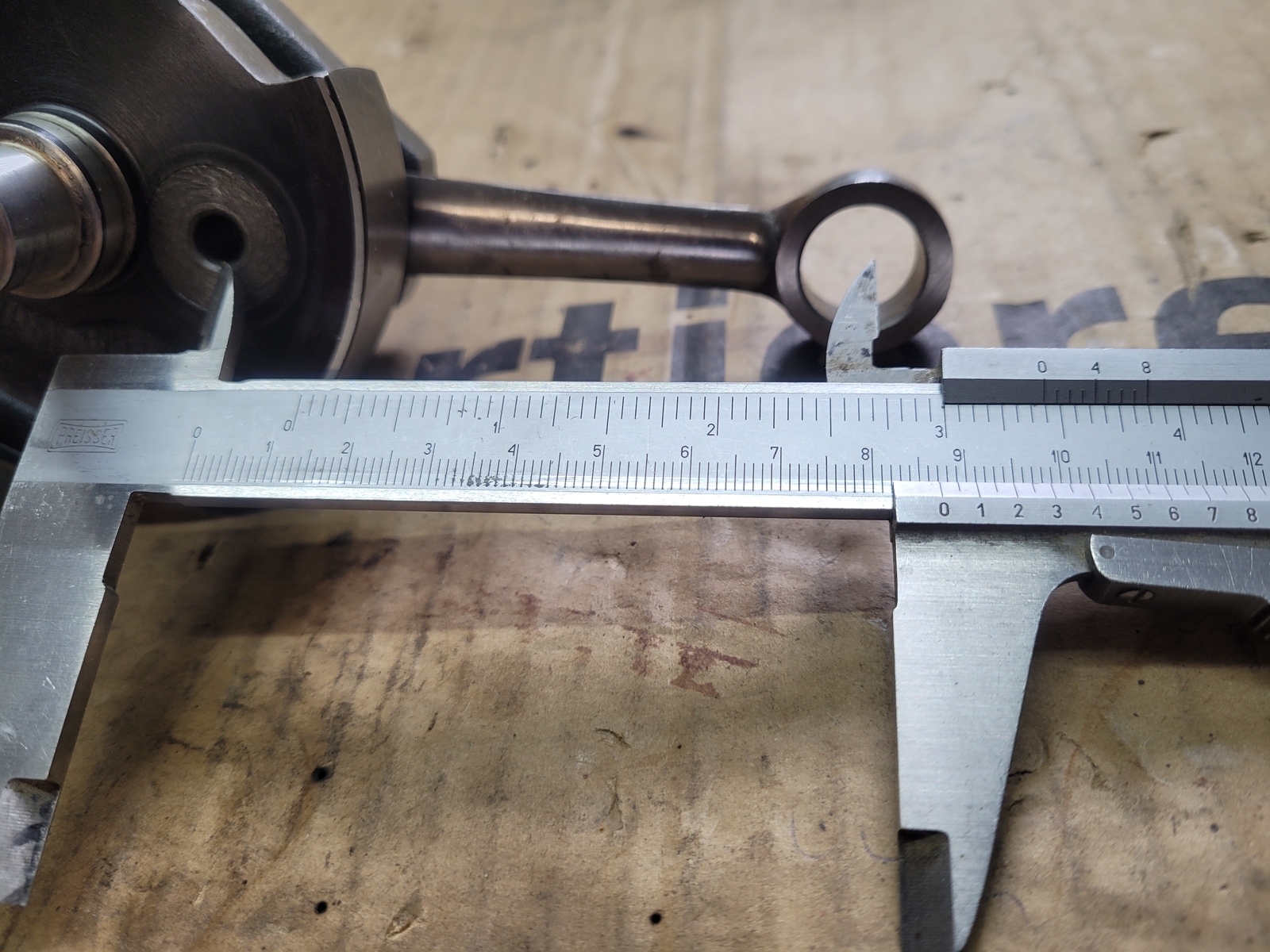

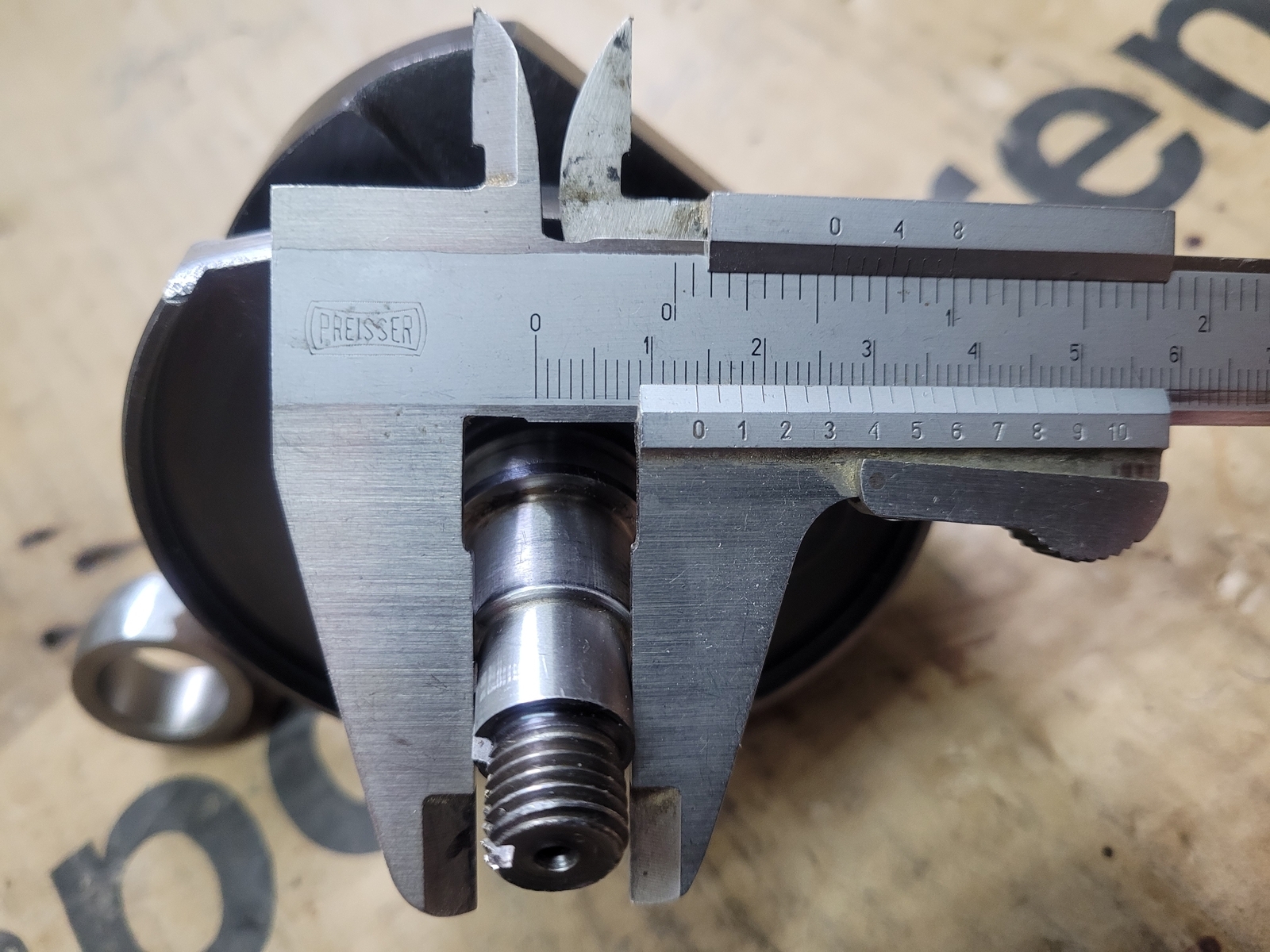

    @ Volker PKXL2: auf der LiMA-Seite hat die Welle einen Durchmesser von 20 mm. Ich möchte es beim DR-Zylinder bei 50 ccm belassen. Es gibt leider keinerlei Markierungen, wie Zahlen, Buchstaben oder Zeichen auf der Welle
    @ Fantine: wie auf den Fotos zu sehen, kann ich leider den Kreisabschnitt nur mit dem Messchieber messen. Den Öfnungswinkel habe ich anschließend berechnet: beim Original habe ich einen Öffnungswinkel von 103,6° und bei der "scharfen" Welle 122° ermittelt (Messfehler behaftet!). Zusätzlich ist der Ausschnitte der Wange auf einer Seite abgeschrägt, so dass ich beim Messen die mittlere Länge des Kreisabschnittes wählte.
    Vielleicht könnt Ihr mit meinen Angaben etwas anfangen.
    Vielen Dank nochmals und
    VG
    Guido

    Wie schon gesagt habe ich keine Ahnung, wer Hersteller der KW mit der verlängerten Voreinlasszeit ist. MAZZUCHELLI wäre aber möglich.
