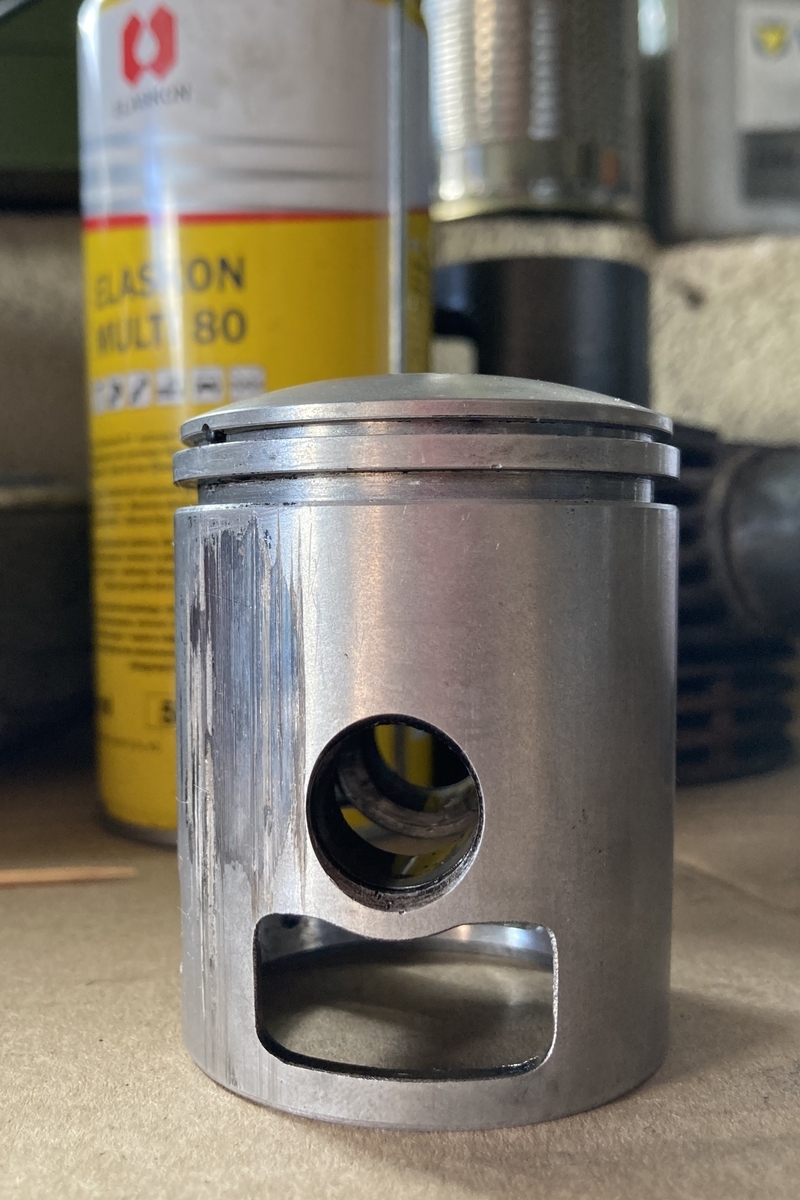

    An der Stelle mit den Schleifspuren sitzt der untere Kolbenring fest. Ich kann nicht erkennen, dass der Ring da festgeklemmt wurde.
    Die Ursache für den Klemmer würde mich ja nach wie vor interessieren. Vielleicht der feste Kolbenring?
    Ja, Volker, so werde ich dass erst mal machen. Erst mal wieder zusammensetzen und die Saison noch ein bissel fahren. Mein Plan war sowieso mal ein solider 177er Tourenumbau. Aber heute nimmer und morgen nicht gleich.
    Danke für die Unterstützung!

    Fahre aber nicht mit dem festen Kolbenring! Versuche den wieder gangbar zu bekommen! Am besten neue Ringe… dann kannst du zum reinigen der Nut die alten Ringe nehmen( durchbrechen und in der Nut penibelste die Ölkohle damit rauskratzen! Geht super damit)…

    Etwas fettlösender Küchenreiniger, eine Spülbürste, ein Messerchen und ein Wenig Geduld und schon ist der Kolben wieder sauber. Jetzt noch vorsichtig die Schadstellen verschmiergeln. Übrigens hat der untere Kolbenring im Bereich des Auges festgesessen. Nicht wo die Schrammen sind. Er war in Ölkohle festgebacken.

    Na siehste! den kannst du wieder als Neu verkaufen ;0)...

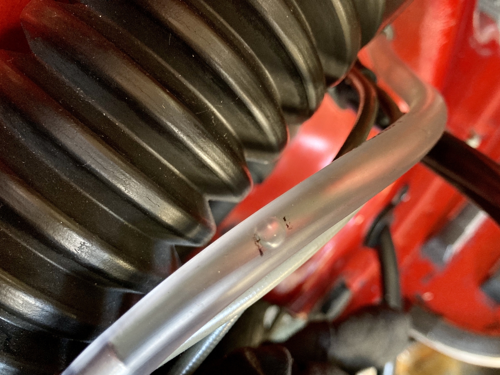

    Nach einer Woche Standzeit taucht nun diese Blase (ca. 5 mm) heute Morgen im Ölschlauch auf.
    Seither ist sie nicht größer geworden.
    Den Ölschlauch hatte ich letzte Woche getauscht, ihn mit einer Schelle am Tank gesichert und über Nacht auf Dichtheit geprüft. Die bei der Montage entstandene Blase habe ich zuerst im Leerlauf in der Pumpe verschwinden lassen anschließend habe ich eine gut 5 km lange Probefahrt gemacht. Der Ölschlauch war blasenfrei. Jetzt, nach eben einer Woche, ist diese Blase im Schlauch aufgetaucht.
    War meine Probefahrt zu kurz, und die Blase saß iwo noch in der Pumpe?
    Kann es sein, dass die Pumpe nimmer ganz dicht ist und Luft ins System wandert?
    Immerhin hatte ich ja nach dem Klemmer auch ein (viel kleineres) Bläschen im Schlauch entdeckt.
    Um entsprechenden Ratschlägen vorzubeugen: Die Pumpe bleibt!
