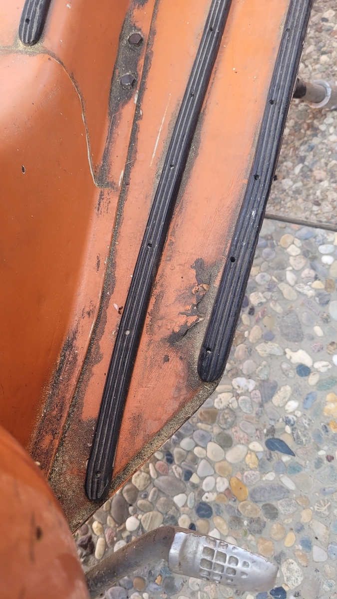

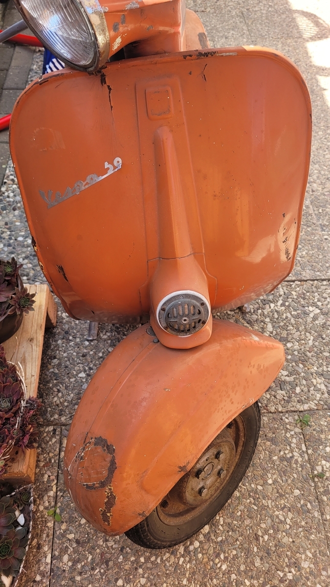

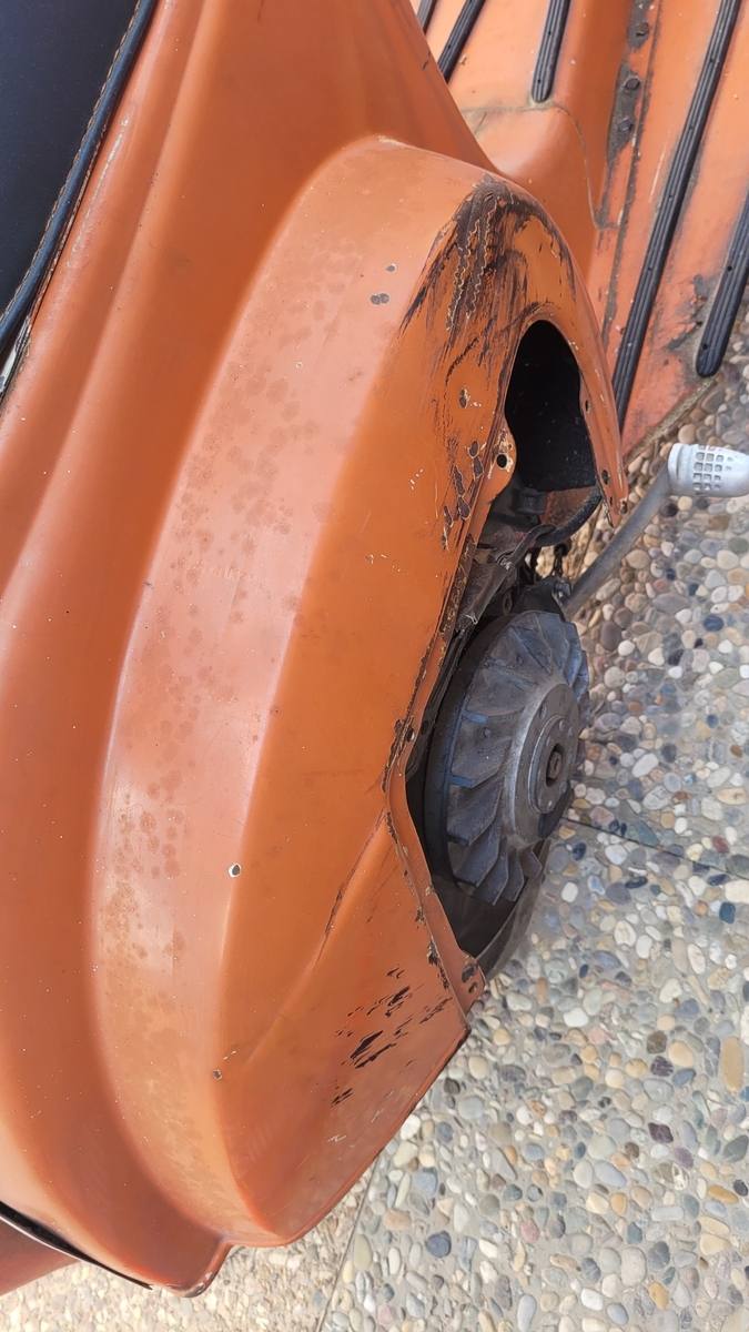

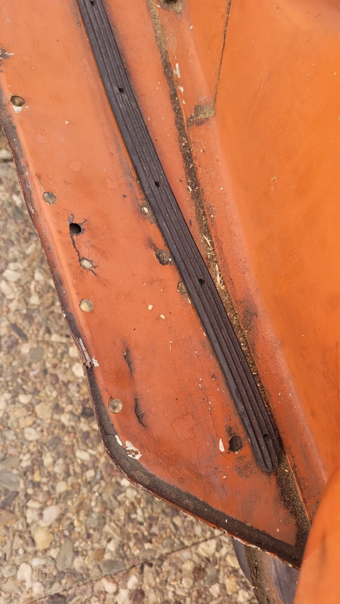

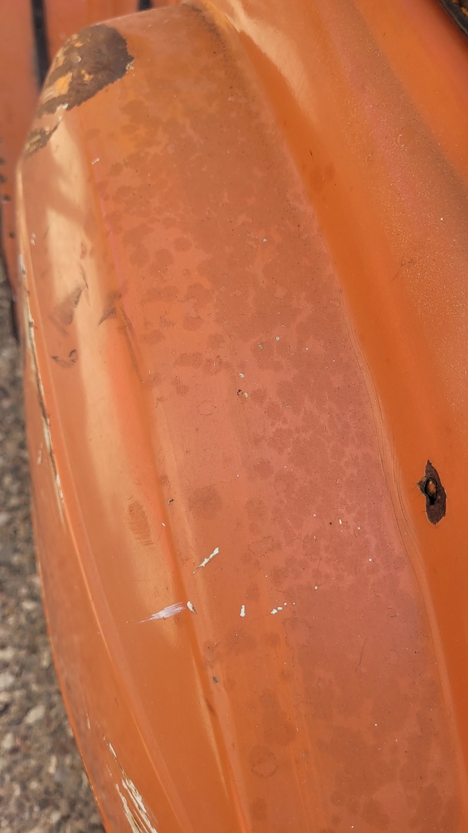

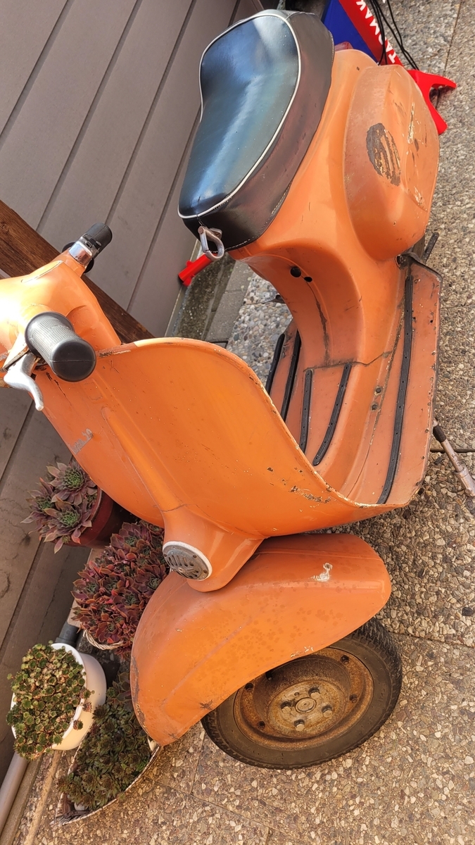

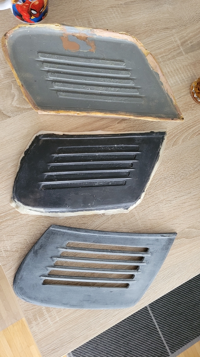

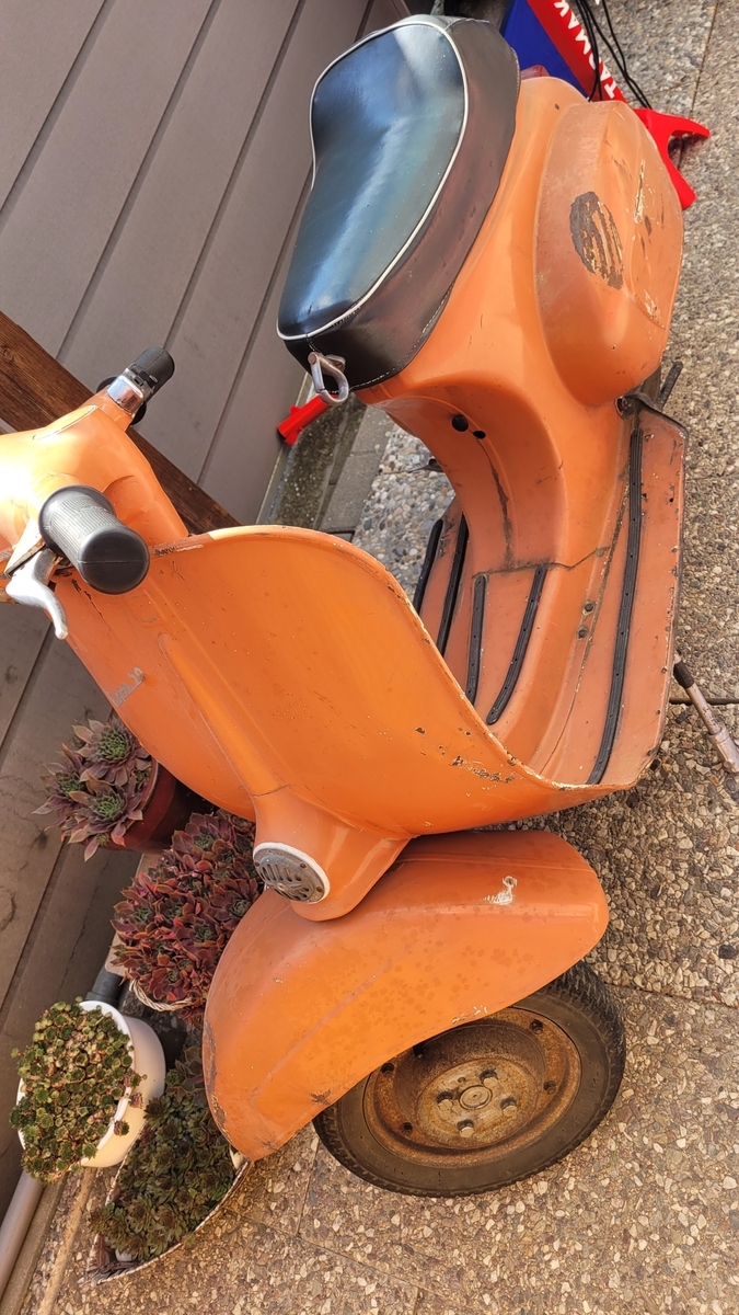

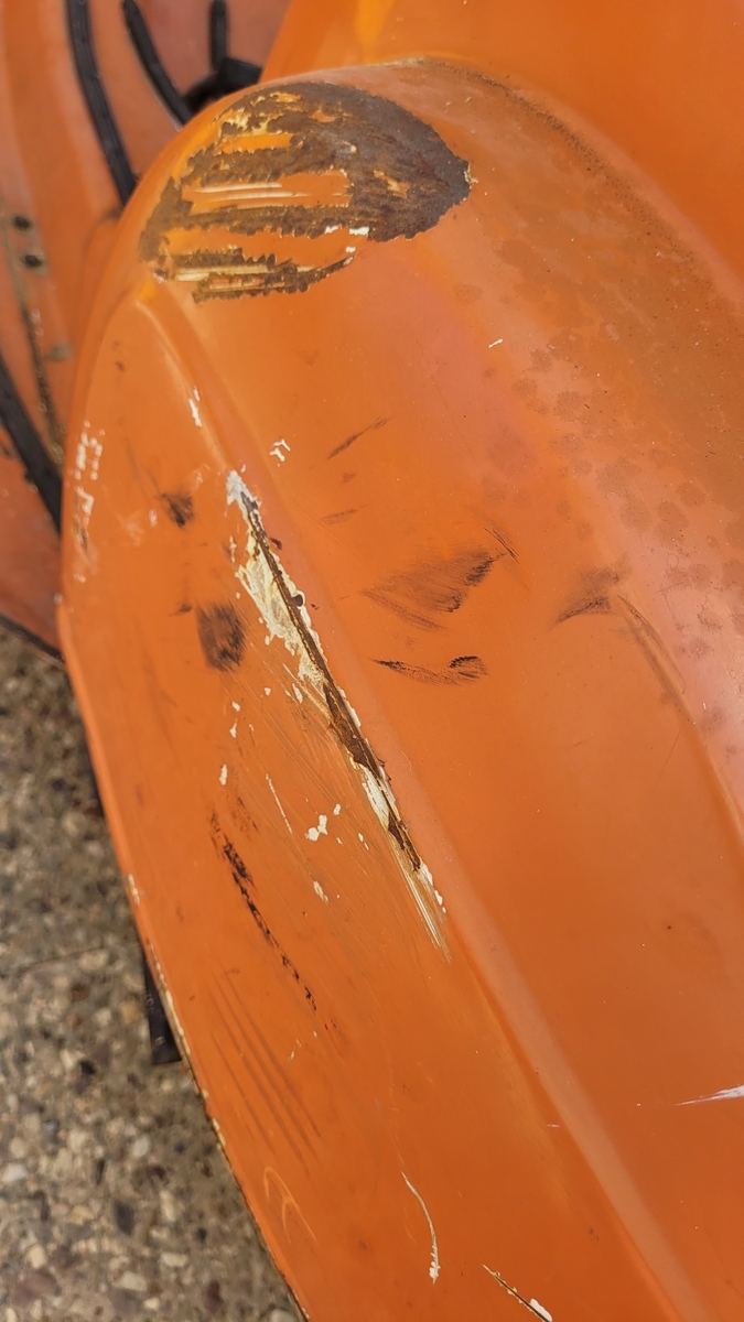

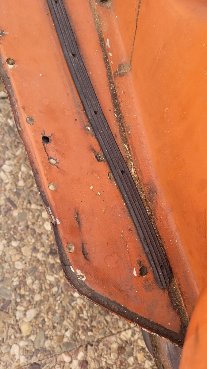

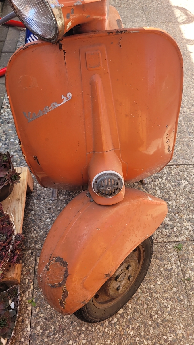

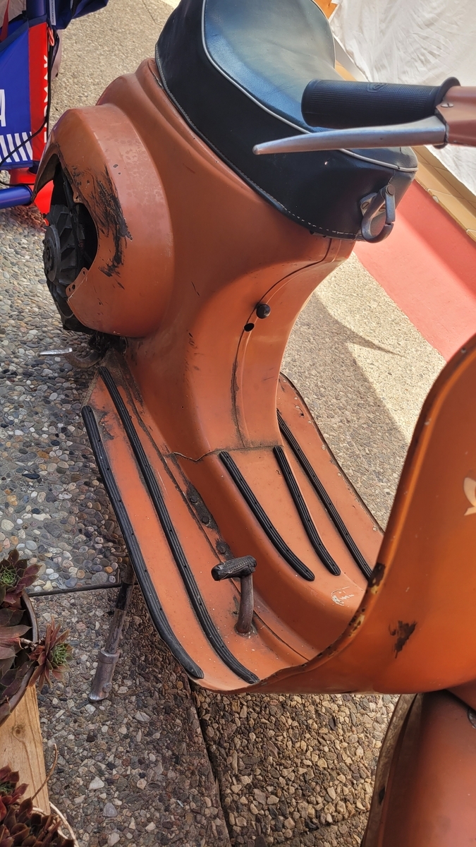

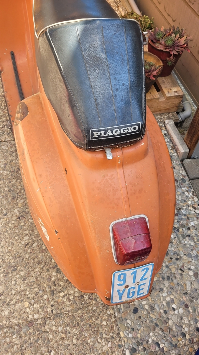

    Liebe Vespa Community,
    ich bin auf der Suche nach Rat, da mir derzeit noch das Wissen und die Erfahrung fehlt.
    Zu mir. Mein Name ist Chris, ursprünglich aus Ingolstadt, derzeit wohnhaft im Raum Stuttgart / Esslingen / Ostfildern. Zweiraderfahrung 25 Jahre Motorrad (Suzuki VX800), davor 3-4 Jahre meine Vespa V50N. Die Vespa hatte erst einen 50er Satz, dann einen 125 primavera (super!), dann musste ich "zufällig" wieder "drosseln", nachdem es aufgefallen war, bevor ich 18 wurde. Jedenfalls steht das gute Ding seit 1997 in der Garage und es besteht seit eh und je der Wunsch es wieder auf die Straße zu bringen. Am liebsten mit einem größeren Motor.
    Mir ist noch unklar was gemacht werden muss / kann / soll und was möglich ist für so ein Projekt, ohne es finanziell derart ausarten zu lassen. Was denkt Ihr ist / wäre möglich mit einem Einsatz von 5.000.- ?
    • Karosse lassen, wie sie ist. Statt lackieren die stellen Abschleifen und Rostversiegeln. Der Charakter darf/soll gerne bleiben. Die ein oder andere Schramme erzählt (auch meinen) Geschichte.
    • vlt. 125ccm um erst einmal die Schüssel mit einem großen Nummernschild legal auf die Straße zu bringen.
      Wunsch war und bleibt vorerst ein 200er Satz (Quattrini). Egig Motoren scheinen super zu sein, doch auch superteuer, abgesehen von extra Kosten für TÜV Zulassung Action usw. Das bleibt vorerst Zukunftsmusik. An die ca. 90 / 100-110 kmh wären schön gewesen, doch dann braucht auch die Karosse die notwendige Verstärkung, wie auch das Fahrwerk (Räder, Dämpfer, Lenkstange, Scheibenbremsen, Blinker usw.) wären notwendig.
    • Der Deckel wurde mir (leider) von der damaligen Schraubergarage "abgenommen" für einen anderen Roller. eider war ich ich dem Alter zu höflich, um "nein" zu sagen. Zumindest habe ich einen Ersatz aus Glasfaser. Bild.
    Im Anhang ist ein PDF mt ein paar Bildern und meinem "Wunsch". Jegliche Einschätzung und Euer Rat würden mir sehr helfen wie/was zu planen ist. Was denkt Ihr?
    Ich nehme auch gerne Rat an wie oder wo man sich vlt. eine Garage (am Wohnort) zum Schrauben teilen kann, eine Werkstatt mitbenutzen kann usw.
    Viele Grüße
    Chris

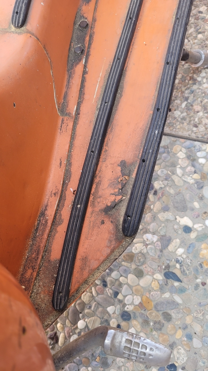

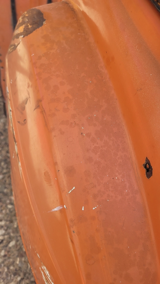

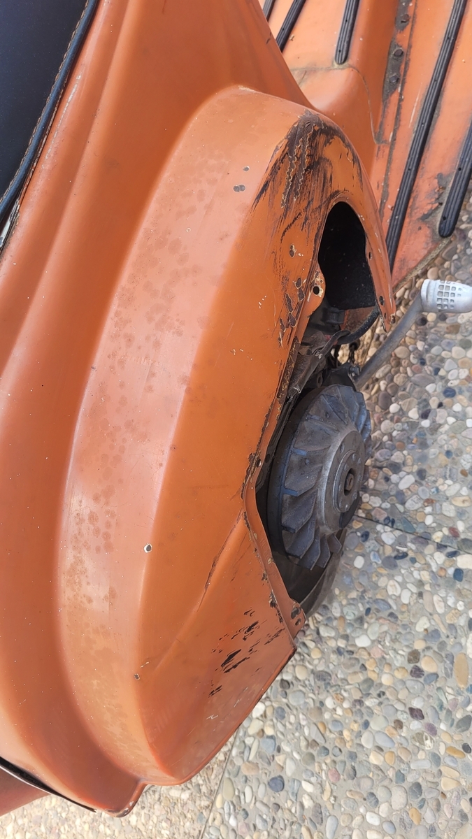

    Bei deinem Budget von etwa 5000 Euro sind mMn fast all deine Wünsche möglich, wenn du auch was selber machen kannst.
    Karosserie sieht auf den Bildern gut aus. Lack überarbeiten, die Roststellen nacharbeiten.
    Eine Scheibenbremse ist genauso drin, wie ein potenter Motor.
    Dazu alles andere wie Züge, Elektrik, Reifen etc. neu.
    Und der TÜV-Segen dürfte auch kein Problem sein.

    Bei Baujahr 1963 handelt es sich um eine Erstserie mit kleiner Motorklappe.
    (Motorklappe noch vorhanden oder wie üblich bei diesen Teilen in Verlust geraten?)
    Da würde ich mal zur Sicherheit ausloten, was da an "potenten" Motoren Platz hat!
    Ich glaube du bist da bezüglich Freiraum und Zugang schon ein wenig limitiert was den Hubraum betrifft.
    Rahmenanpassungen würde ich aufgrund des Baujahres und der doch geringen Stückanzahl jetzt eher nicht Betracht ziehen! ;)

    Hallo Chris,
    schließe mich den Vorrednern an...mit dem Budget werden viele Träume wahr.
    Bei deutlich stärkerem Motor würde ich auch zu einer Verbesserung der Bremsanlage tendieren.
    Bitte Bilder vom Umbau hier im Forum Posten

    - Also Karosse definitiv selbst machen - Rostversiegeln. Vlt. nicht verstärken, weil 1st Serie.
    - Bei der Technik (bezahlbare) Unterstützung für Revision (und/oder Umbau) suchen.

    Hallo, Erstserie gab es nicht in dieser Farbe, also am besten mal schauen, ob noch O-Lack vorhanden ist oder Ü-Lack aufbereiten und konservieren;
    1.Serienmotor hat 2-Arm-Schaltklaue, wie 125vnb6 schon erwähnte, bis 75cc würde ich dieser vertrauen, bei 125cc hab ich auf 4-Arm-Klaue, bzw. 4-Gang Getriebe einer Special vertraut, der Umbau geht also nicht p&p.
    Würde auch ein neueres Gehäuse nehmen und auf dieses aufbauen
