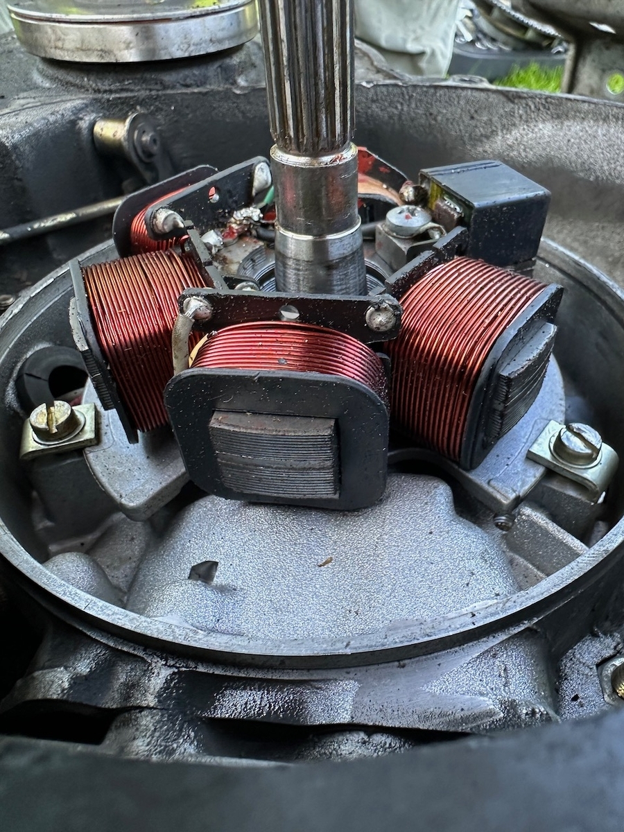

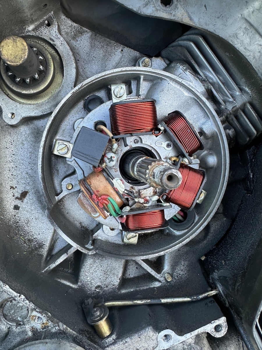

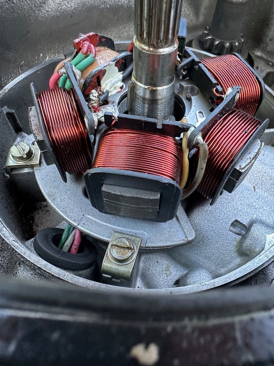

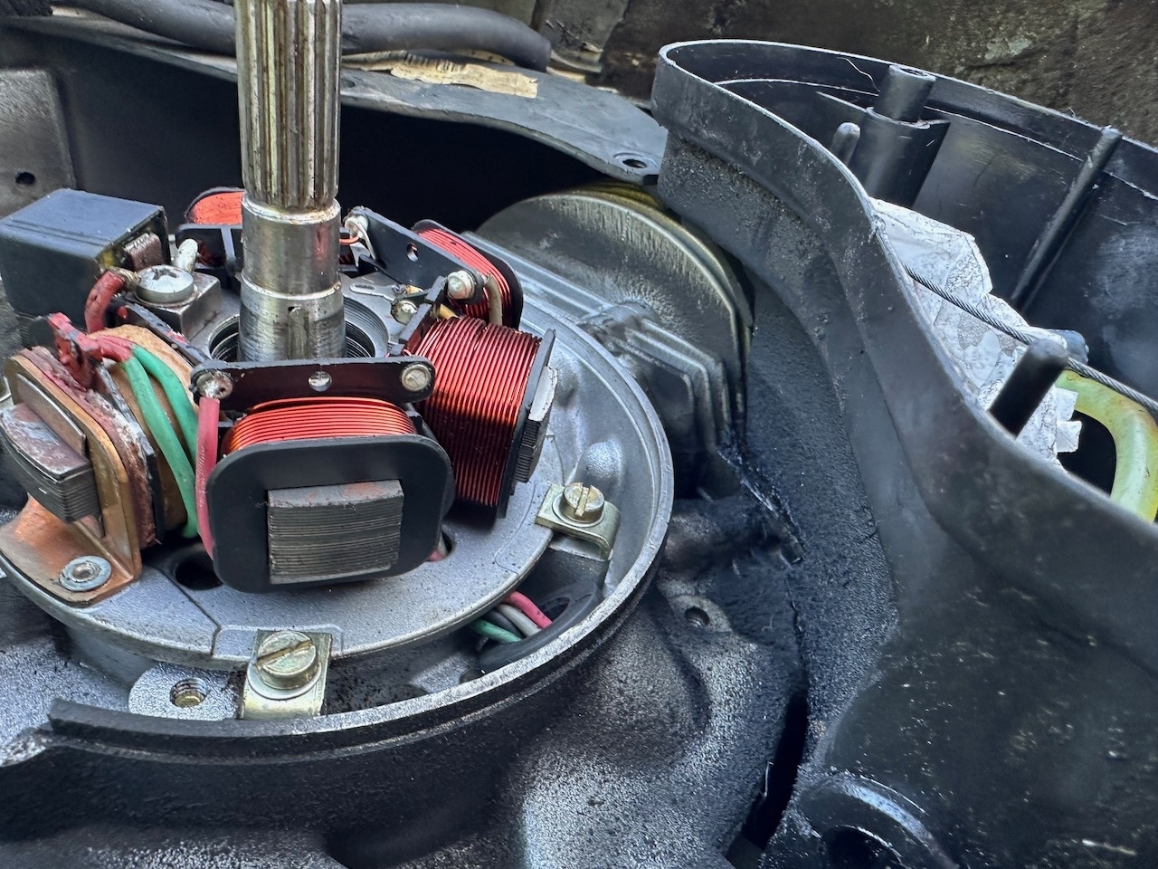

    habe Sichtkontakt :) ausgebaut habe ich sie noch nicht. Sie sieht eigentlich noch so schön aus :)
    Gemessen habe ich nach den Daten
    Zündspule: 506 Ohm
    Pickup: 103 Ohm
    Bin bin mit dem Latein am Ende. Hinterher ist es doch nicht Zündgrundplatte und ich versenke immer mehr Arbeit und Geld in eine tote Vespe...
    Könnte es denn auch etwas anderes sein? Vielleicht ist der Zylinder im Eimer?
    Viele Grüße und Dank!
    Arndt

    Die Schwachstellen der Kabel liegen auf der Rückseite der ZGP. Die ist doch gut in ihrer Position markiert. Baue sie aus und begucke dir die Kabel.
    Edith sagt noch, dass die Werte auch nicht gerade die besten sind...
  • Egal106s16
    803
    10,103
    1,833
    01662
    • September 26, 2023 at 19:38
    Lima ist bis auf Pickup original.
    Kabel auch. Teilweise spröde.
    Denke hinten noch mehr.

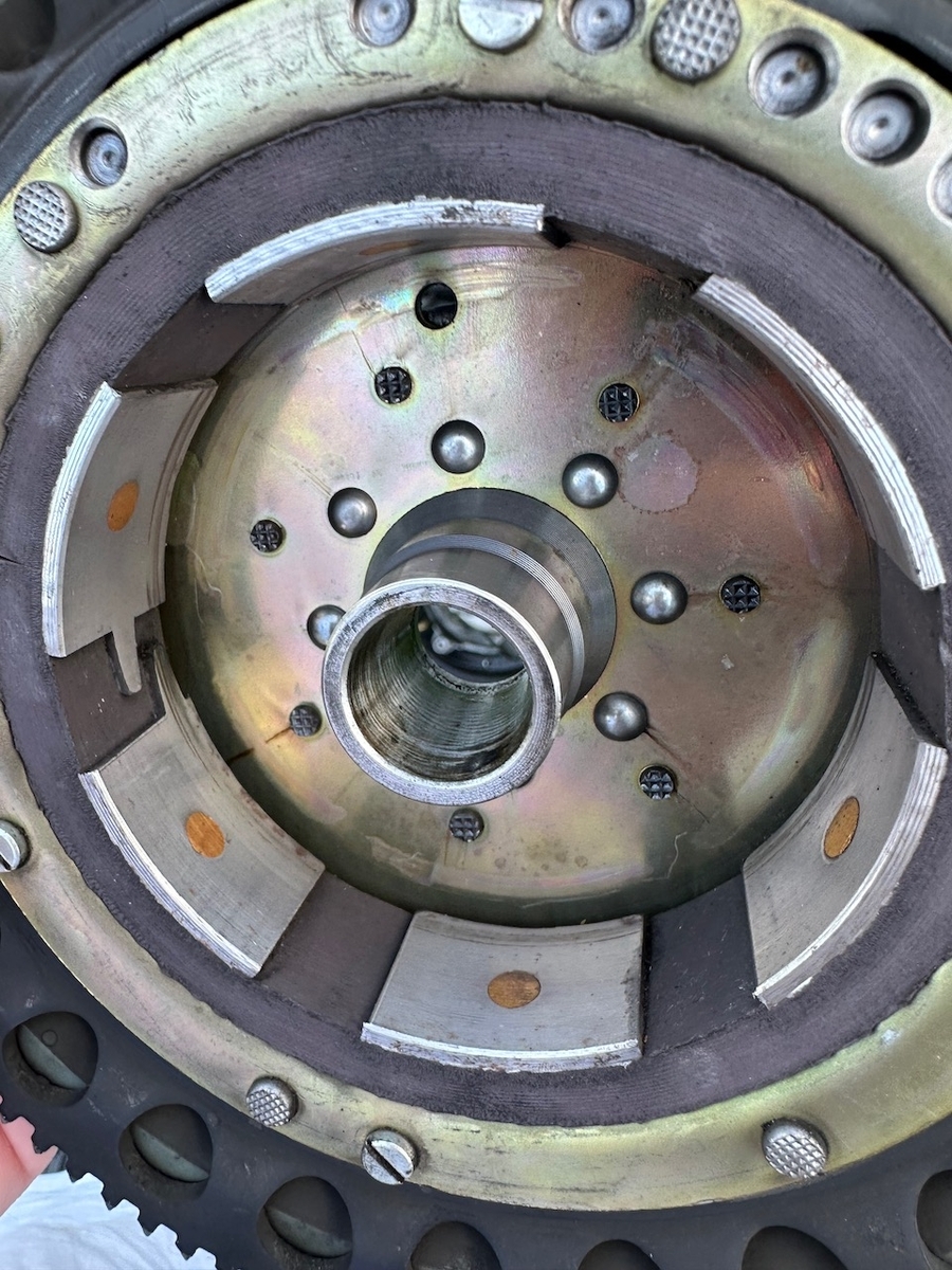

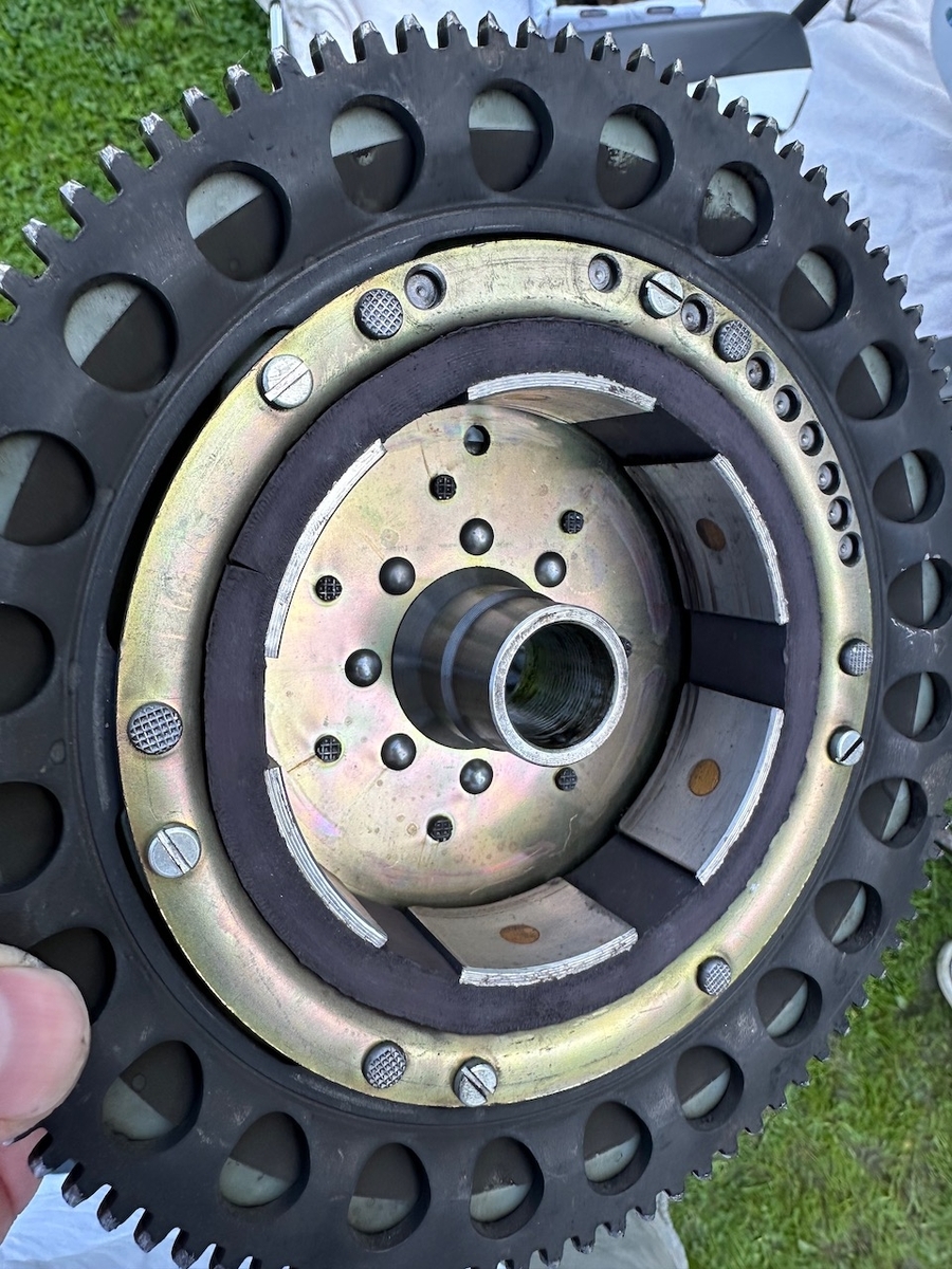

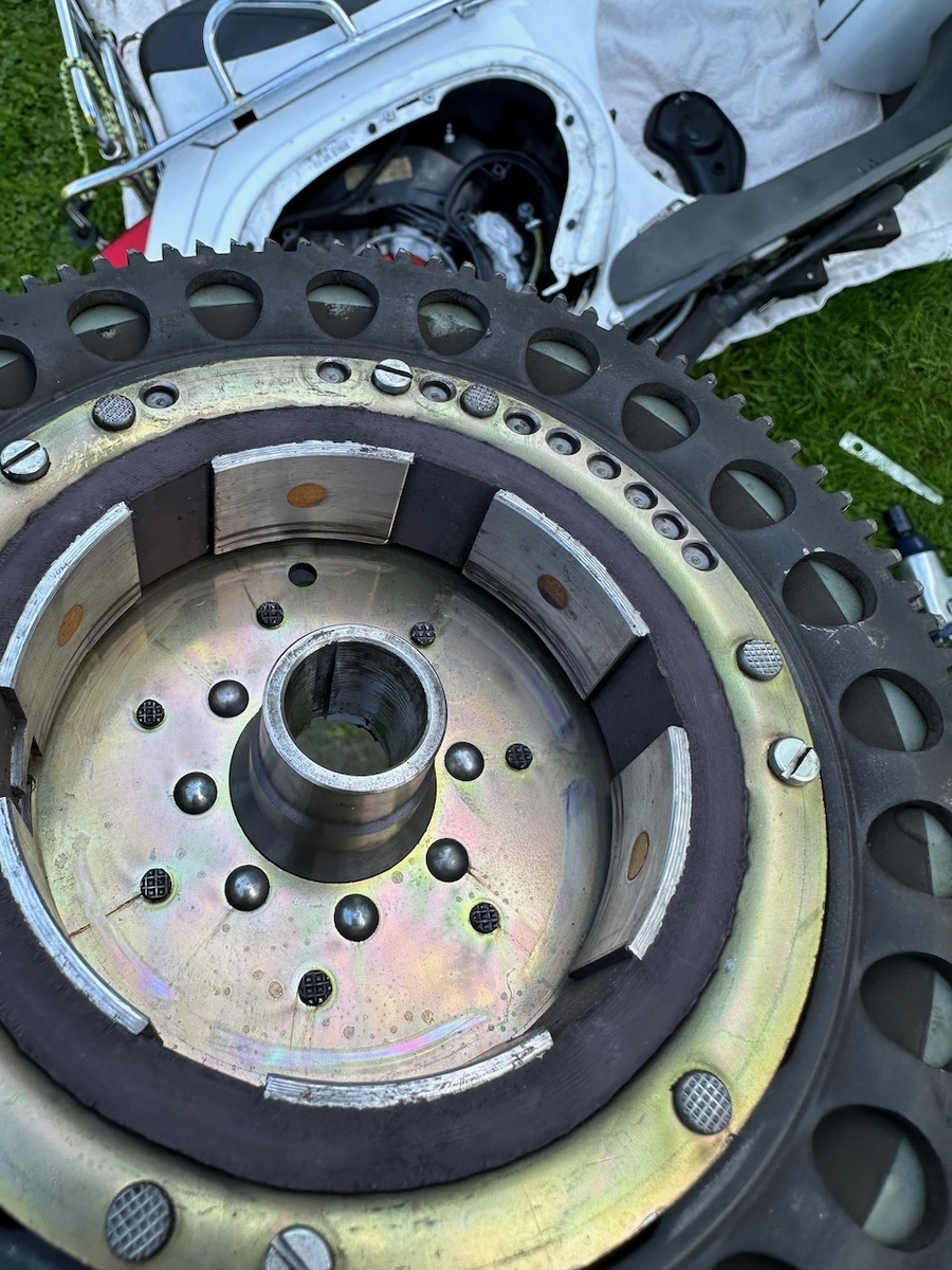

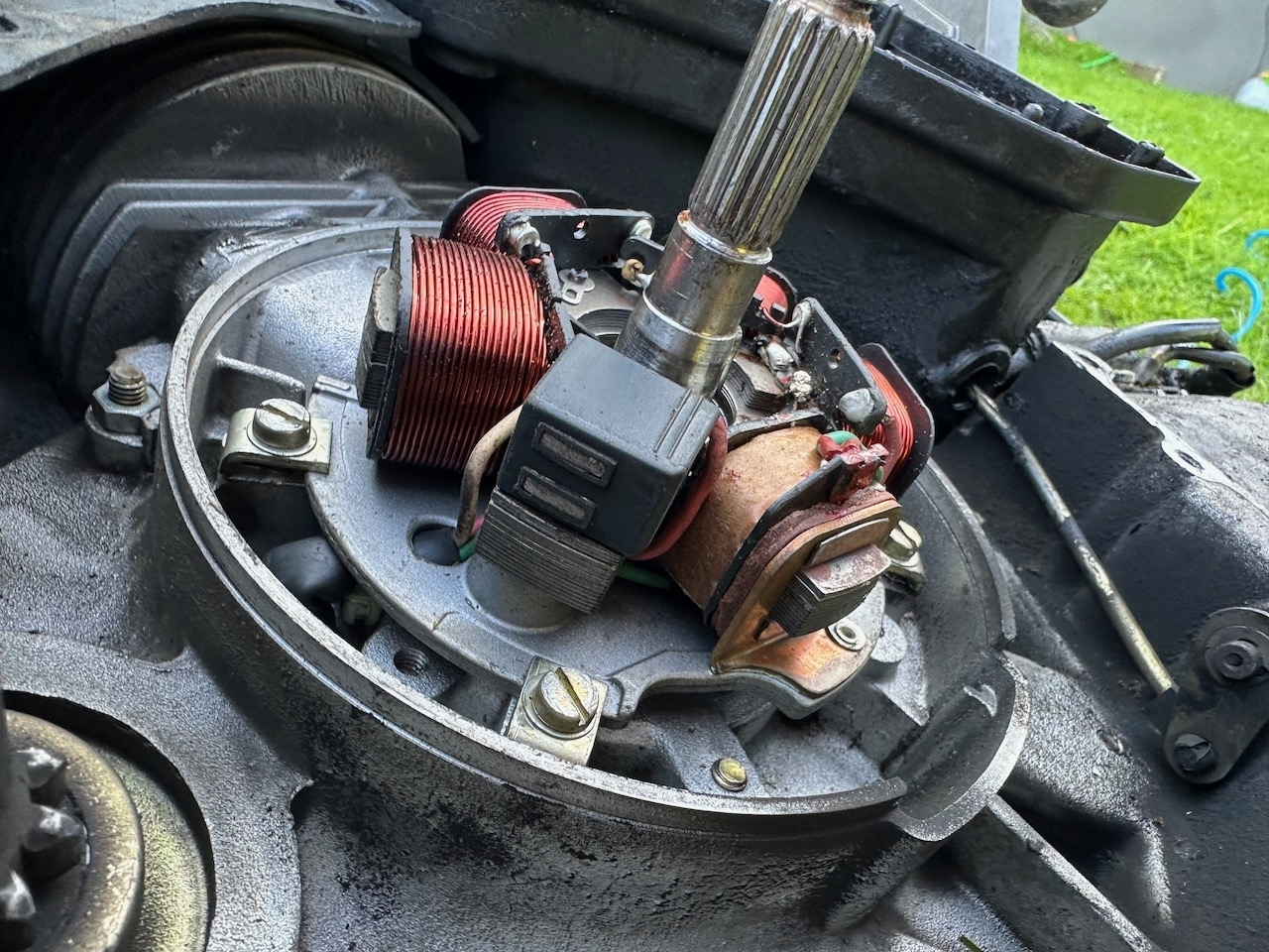

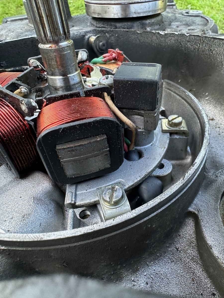

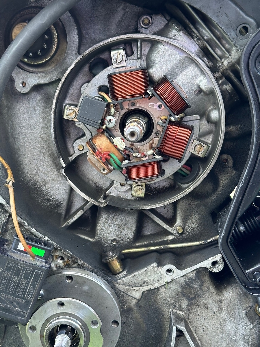

    • March 18, 2024 at 20:44
    nachdem ich doch in all den Monaten keine ZGP auftreiben konnte, habe ich mir heute ein Herz gefasst und die ZGP ist draußen, Kabel hinten eigentlich ok.
    Meine groooße Frage oder Bitte, gibt es jemanden, der das Ding reparieren kann bzw. überprüfen kann, ob sie kaputt ist?
    Liebe Grüße
    Arndt
