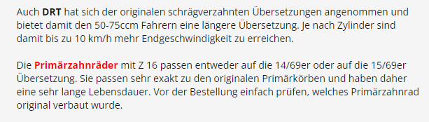

  • hannes80
    • November 21, 2023 at 13:33
    Zitat von Fantine
    Das 16er DRT ist nicht mit dem PINASCO vergleichbar und erfordert einen DRT-Kupplungskorb, der auch weitere Primärübersetzungen ermöglicht...
    Hm, davon hab ich noch gar nicht gehört.
    Hier ist zumindest die Rede davon, dass es auf die Ori Primärkörbe passen soll.
    Das Pfeifen ist mittlerweile etwas leiser geworden, hörbar ist es trotzdem.
    Besteht denn, deiner Meinung nach, eine Gefahr, so zu fahren, wenn das Ritzel tatsächlich nicht mit dem Ori Kupplungskorb kompatibel ist?

    @hannes80
    Woher stammt das Zitat ?

    • November 22, 2023 at 13:40
    Zitat von Fantine
    Für Absolutionen sind andere zuständig...
    @hannes80
    Ist wohl der Sip Produkttext

    • November 24, 2023 at 11:24
    Da ich kein Maschinenbauer bin, nutze ich die hier versammelte Kompetenz dazu, künftig keine vielleicht falschen Thesen zu verbreiten:
    Nach allen mir zugänglichen Abbildungen sind DRT und Pinasco nicht identisch, ja nicht einmal ähnlich ( Profil der Zahnung - laienhaft ausgedrückt mit der Bitte um Nachsicht )
    Und wenn ich dann in der Shopbeschreibung von SIP lese, dass das 16er DRT sowohl die 14/69 als auch die 15/69 auf 16/59 bringen können soll, zweifle ich daran, dass das stimmt.
