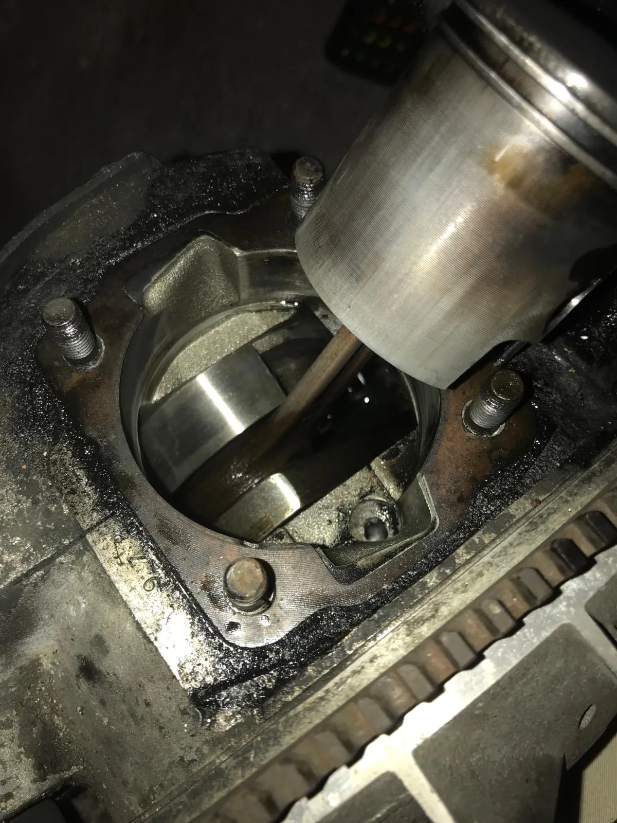

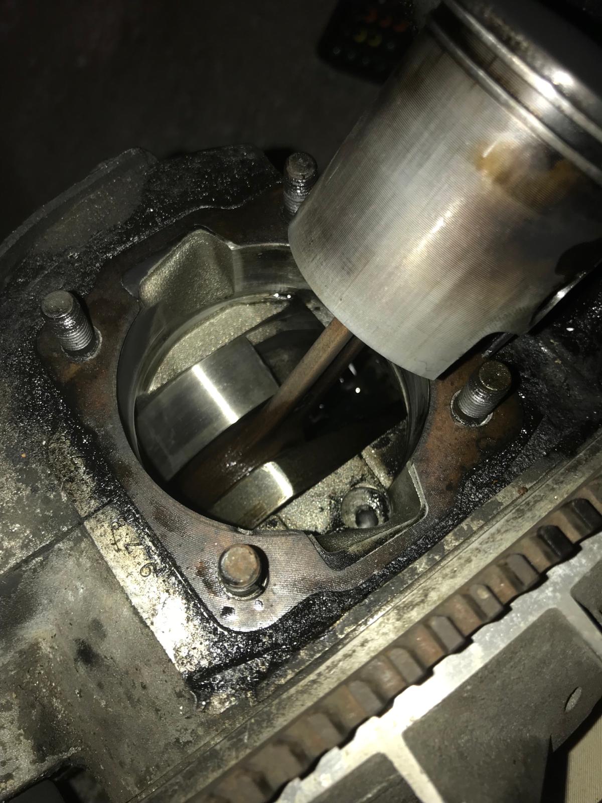

    Zum Thema Zylinder: Den habe ich vor paar Tagen ausgebaut und dabei auch die Fußdichtungen und die vom Ansaug und Krümmer erneuert. Die Kolbenringe haben Spannung und mir ist auch sonst nichts aufgefallen. Die Flächen von Kopf hab ich nochmal gründlichst sauber gemacht und gleichmäßig wieder zusammengebaut. Zur Messung der Kompression fehlt mir leider das Messgerät. Lieder hab ich nur dieses sehr unscharfe Bild gemacht.

    • February 14, 2024 at 18:37
    Ja, da stimme ich dir zu - der Zylindersatz wird nach dem Erscheinungsbild des Kolbens nicht die Ursache gewesen sein, dass der Motor nicht mehr wollte.
    Die Dichtungen waren es aber auch nicht....
