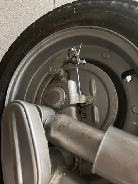

    Servus,

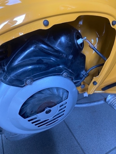

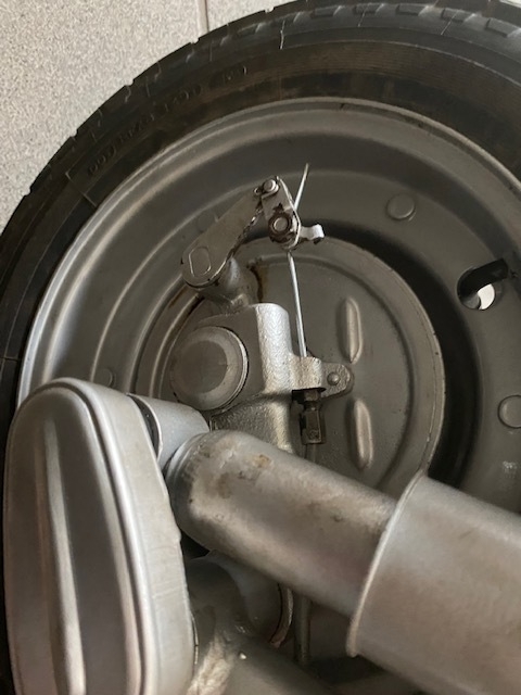

    kannst du evtl. ein Bild von deiner Vespa hier einstellen.
    Auch Detailfotos, von der Trommelbremse und dem Bremshebel.

    Hallo dankeschön. das mit dem zündfunken trau ich mir nicht zu. du siehst das ist eine sehr "offene" kerze. da bekommt man leicht einen mords elektrischen schlag oder?
    bilder im anhang....

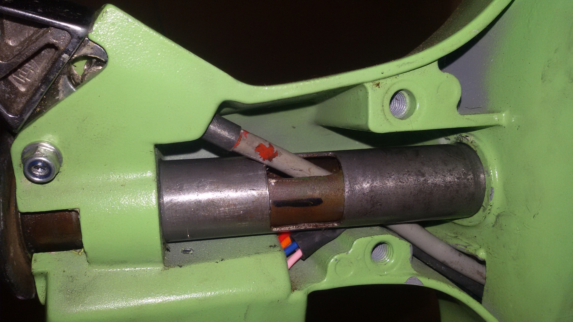

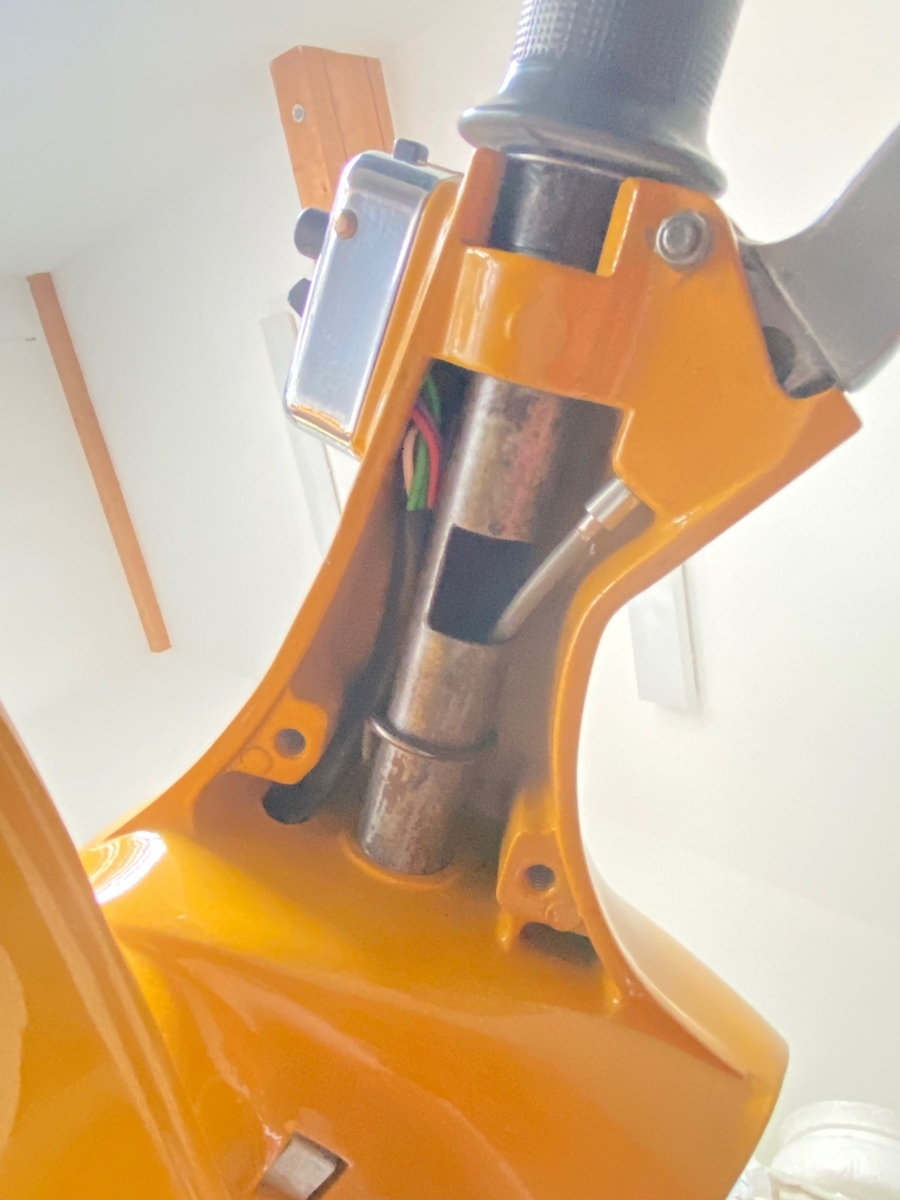

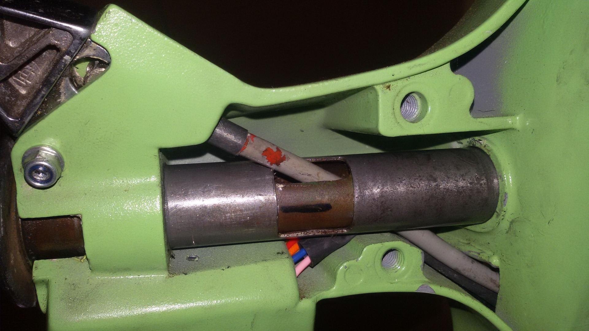

    Hallo Heinz,
    Mach mal bitte ein Bild von der Unterseite Deines Lenkers an der Bremshebelseite. Die Bremsseilaussenhülle muss, aus dem Lenkrohr kommend, durch die Aussparungen des Gasgriffinnenrohres geführt werden. Auf das Ende der Aussemhülle muss auch noch ein Bremsseilhalter gesteckt werden. Ich möchte sicher gehen das auch das verbaut wurde bei Dir.
  • heggedear
    125
    1,185
    202
    WW
    • May 19, 2021 at 19:35
    so ist die Führung der Bremsseilaussenhülle bei einer V50 special(mit Innenrohre für die Lenkerblinker).

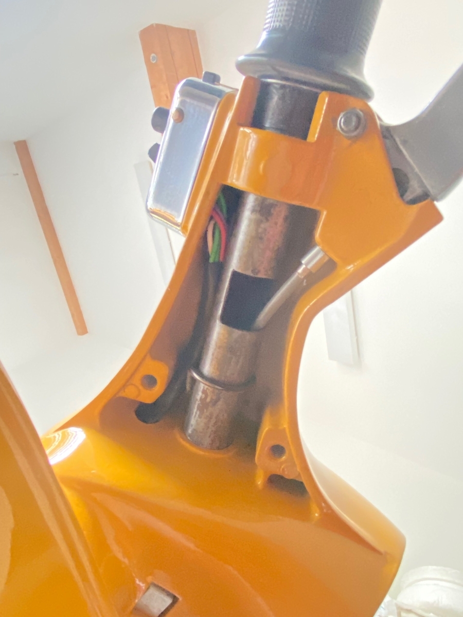

  • Heinz K
    110
    21
    • May 20, 2021 at 08:58
    sehr gerne das foto ist hier:

  • Heinz K
    110
    21
    • May 20, 2021 at 10:25
    Zitat von rassmo
    wenn man den Bremshebel von Hand zurückdrückt dann ist der Hebel oder der Zug.
    Hallo danke erstmal. folgendes passiert:
    wenn ich die bremse ziehe - bremst die Vespa auch
    wenn ich loslasse geht der bremshebel "lose" zurück, sprich das seil bleibt so wie es war
    wenn ich dann die bremse unten manuell wieder löse bremst die Vespa auch nicht mehr
    hilft das? kann der seilzug verknickt sein oder das kabel oder beides?
    mein mechaniker hat da schon wd 40 in das seilzugkabel eingesprizt was nichts gebracht hat...
    vg heinz

  • JayKuDo
    135
    825
    135
    • May 20, 2021 at 13:32
    Verstehe ich dich richtig? Der Bremshebel am Lenker ist leichtgängig, der kurze Hebel am Rad selber lässt sich auch einigermaßen leicht betätigen ohne das Gefühl es reibt (nicht verwechseln mit dem Gegendruck der Feder in der Bremstrommel)?
    Dann bleibt nur der Bremszug über, evtl. ist der innen schwergängig durch falsche Verlegung, Dreck, verharztest Fett/Öl oder gar rostig.
    Gruß Jürgen

  • heggedear
    125
    1,185
    202
    WW
    • May 20, 2021 at 15:19
    Die Bremzugaussenhülle würde ich wie auf meinem Bild (Unterseite Lenker) verbauen. Also durch das Loch wie auch der Kabelast für den Lichtschalter.
    Also nicht wie bei Deinem Bild im Lenkerinneren direkt durch das Gasrohr. Da wird sonst bei jedem Gasgeben zuviel an der Aussenhülle geschrubbelt und die Biegung der Aussenhülle ist zu eng.
