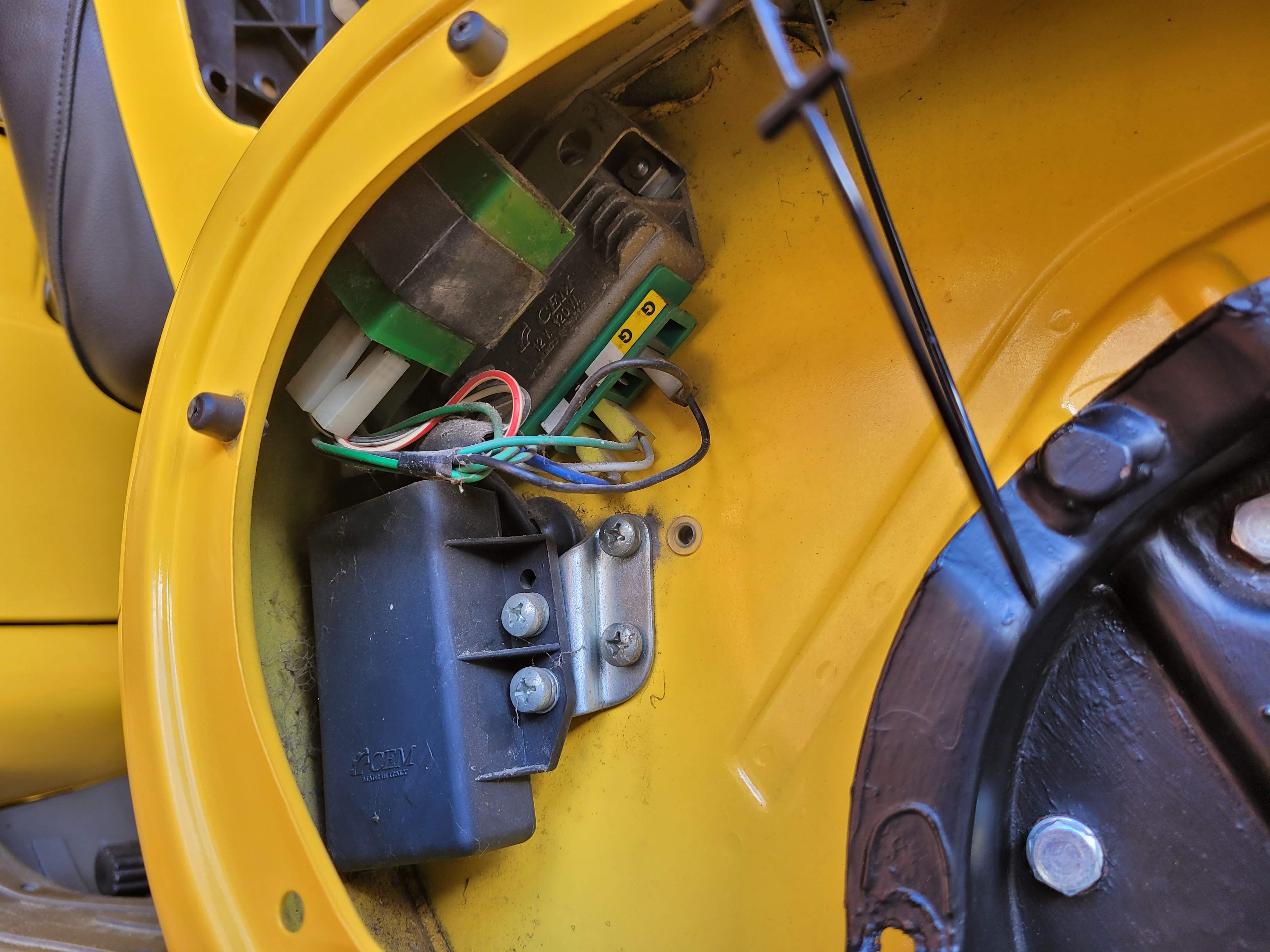

    Servus zusammen,
    da bei meiner PK 50XL2 (ohne E-Start/ ohne Batterie) regelmäßig die Birnen durchgebrannt sind, habe ich mich jetzt entschlossen den Spannungsregler zu tauschen. Als Elektrikanfänger gestaltet sich das allerdings als schwieriger als gedacht, da ich online teilweise widersprüchliche Infos finde.
    Meine PK hat aktuell einen Spannungsregler mit 4-PINs, wobei auch noch einer fünfter leerer Slot im Spannungsregler vorhanden ist. Im Anhang ist ein Bild des alten Reglers mit der alten Verkabelung.
    • G - schwarz/braunes Kabel
    • Weiss - blaues Kabel
    • Masse - grün/weisses Kabel
    Meine Fragen dazu: Wofür steht das blanke weiße Feld am Regler, kann ich den den unten Verlinken Regler von SC verwenden und wo müsste ich dann dort die Kabel wieder einstecken?
    Scooter-Center: neuer Spannungsregler der zur XL2 passen sollte
    Bestes Grüße, Bene

    Schau mal hier:
    www.vespa-t5.org - Elektrik
    Elektrik
    vespa-t5.org
    Da ist alles ziemlich gut erklärt.

    • May 2, 2024 at 20:07
    Jetzt steckst du erstmal die Kabel um !!!
    Die beiden gelben Kabelstecker auf die gelben Pins (G) und den schwarzen Stecker auf den schwarzen Pin, Masse.
