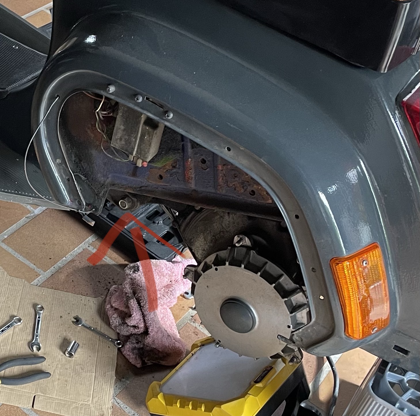

Mag mir einer sagen welche Schraube / welchen Bolzen ich jetzt vorne am Motor lösen muss. Hinten ist ja klar, aber vorne, da sehe ich 2 Möglichkeiten: eine die direkt auch durch den Rahmen geht und eine ein Stück dahinter, ich meine aber, dass diese dahinter die korrekte ist, oder? Ich habe gerade mal geschaut und nur ein Bild zur Hand, wo man genau diese Schraube/Bolzen sieht, welche/r nicht durch den Rahmen geht. Vielleicht reicht das Bild ja schon, um meine Frage zu beantworten.

Genau diese lösen wo der Pfeil drauf zeigt.
Nicht demontieren. Nur lösen damit er dort undicht ist.

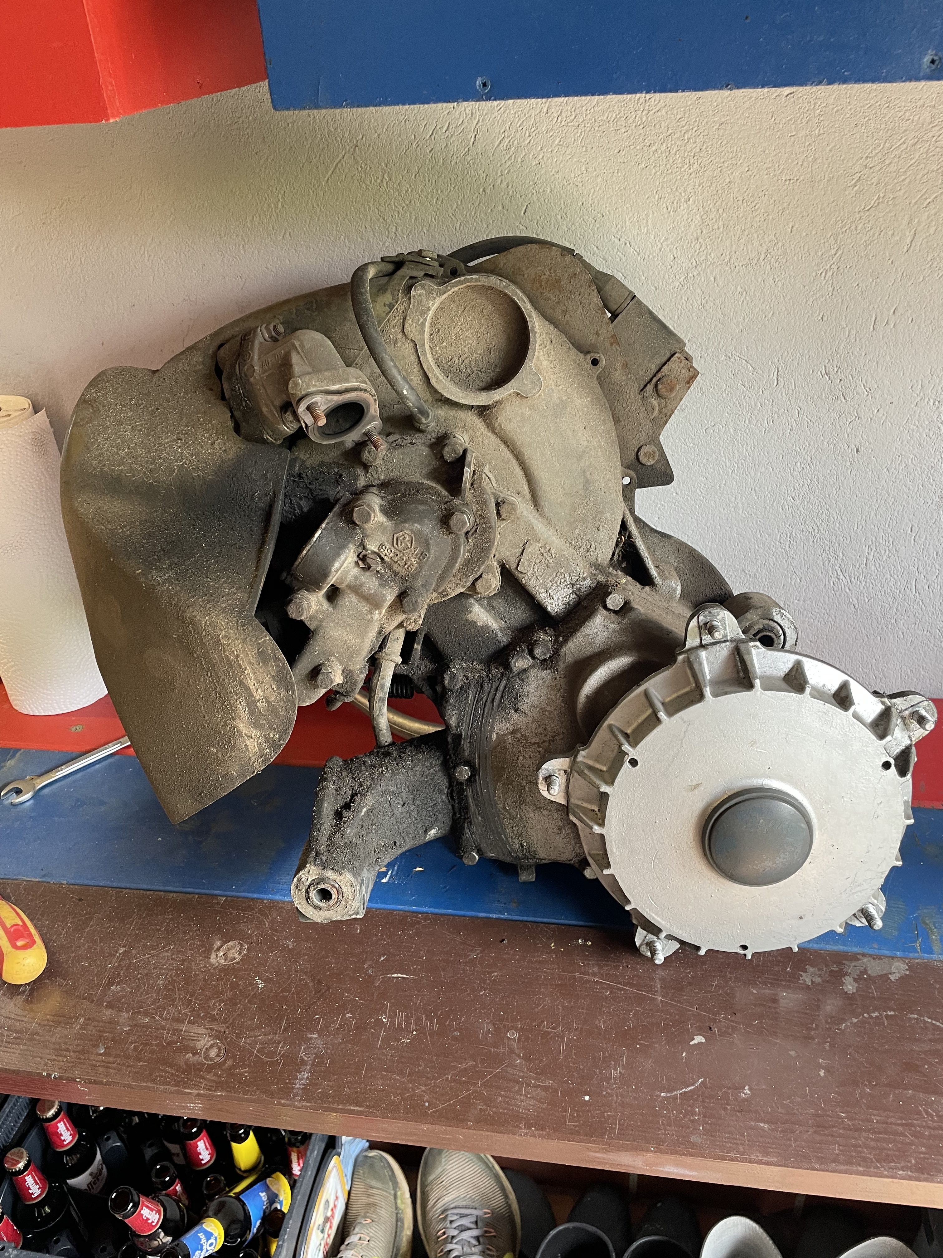

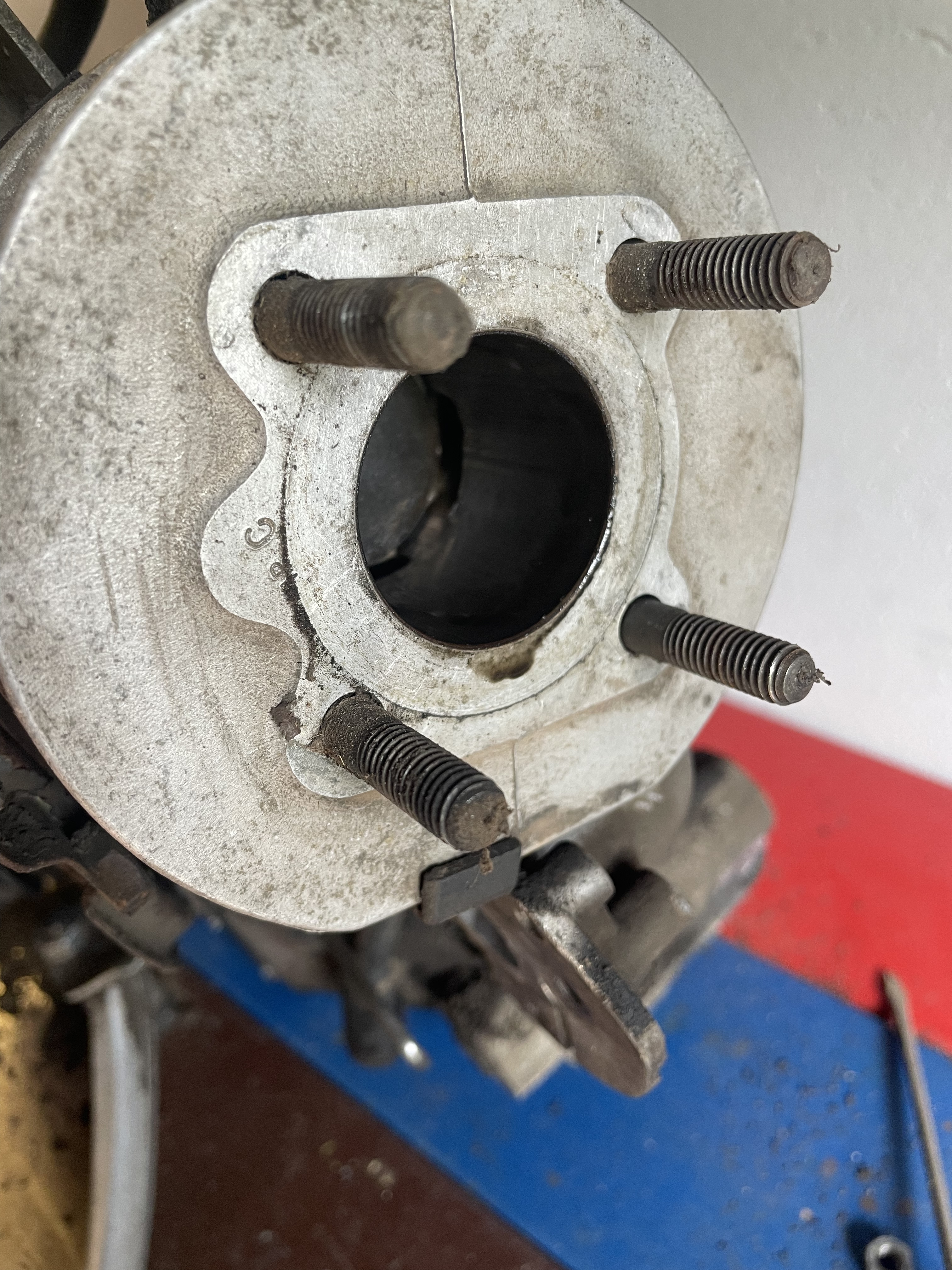

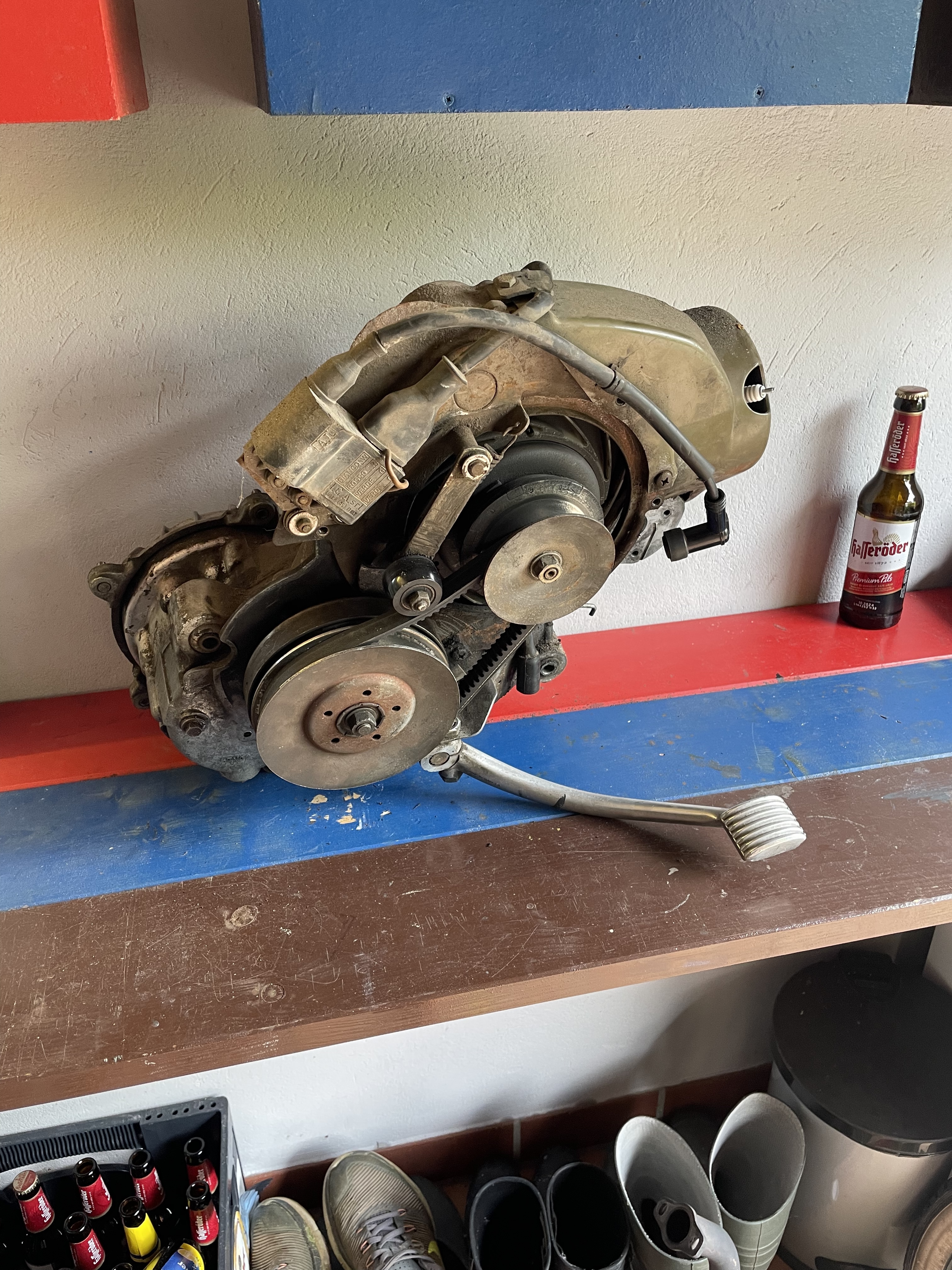

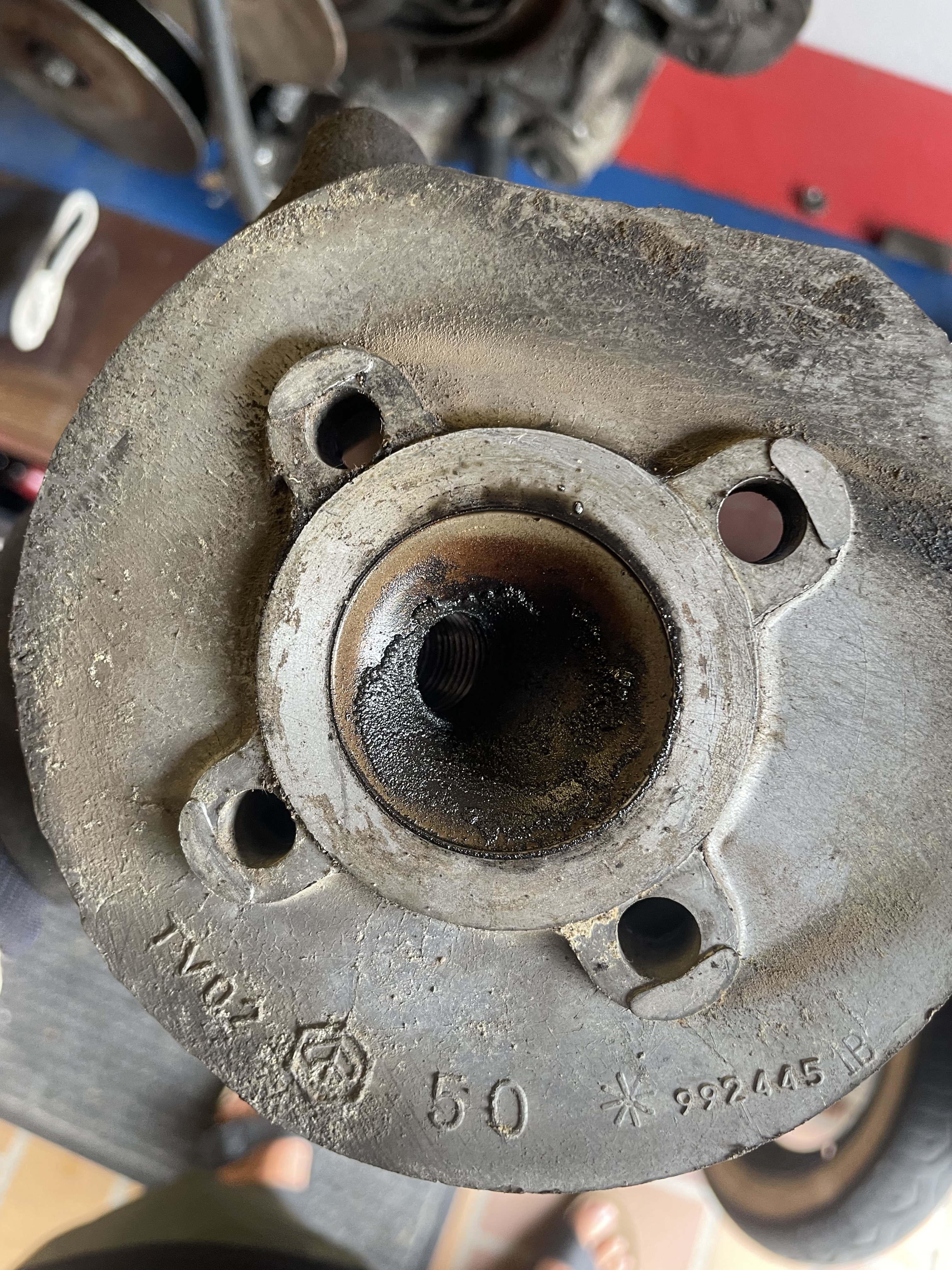

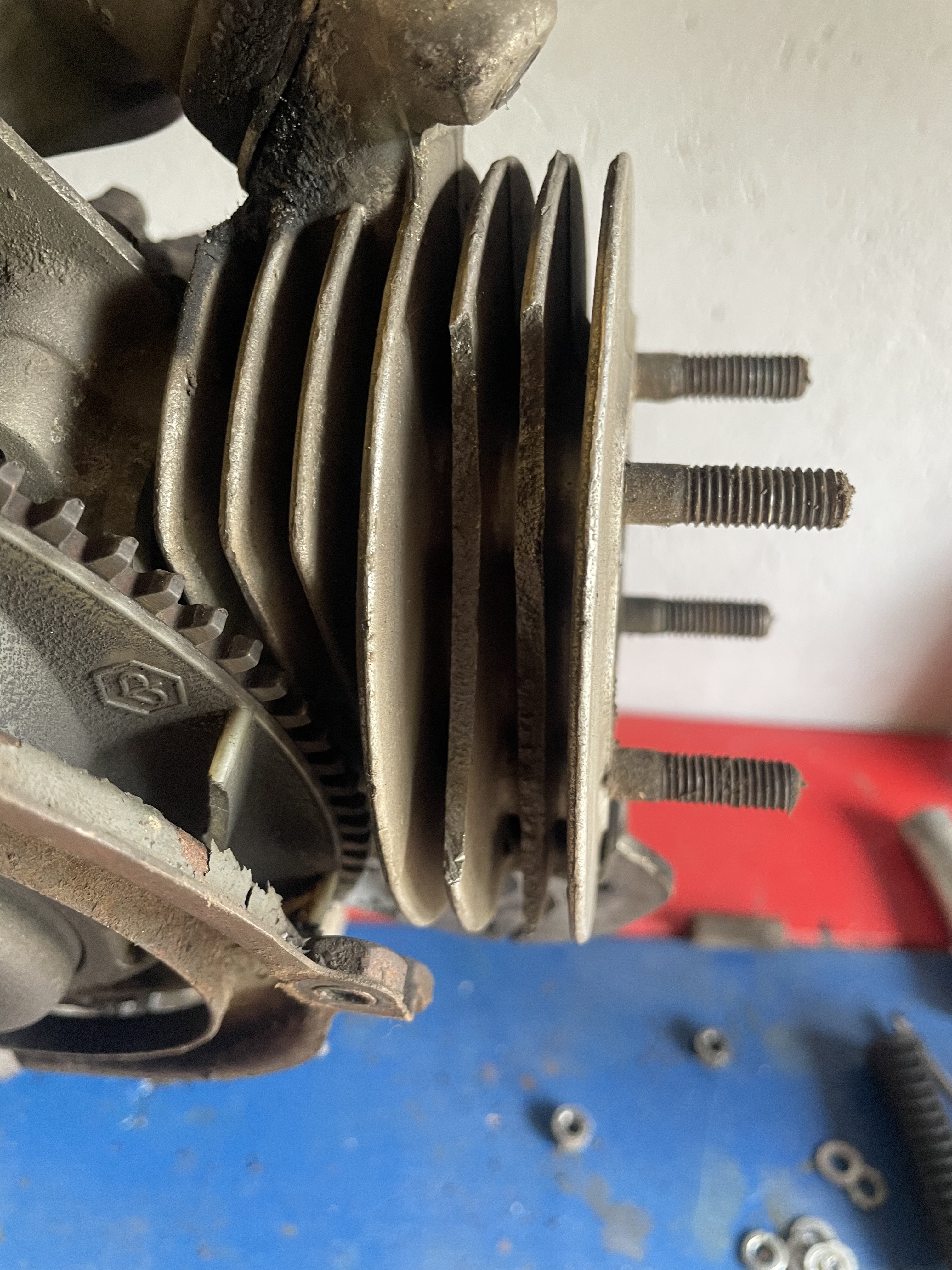

Ich habe den Motor jetzt draußen und zeige mal eins zwei Bilder, vor allem Zylinder etc … wie bekomme ich denn den zylinderfuß ab? An diesen Gewinden doch nicht oder? Das Innenleben vom Zylinder, also da wo der Kolben drin läuft, macht für mich jetzt erstmal einen guten Eindruck … der Kopf, da sieht man ja was los war, das kann man aber reinigen … dann diese abgebrochenen stellen am Gehäuse des Fußes, auch merkwürdig oder? Und allgemein dieser komplett (gerade im unteren Bereich) verdreckte und teils verölte Motor … worauf lässt das schließen?
Wird nur abgezogen von den Bolzen.
Laut Brennräume wurde mit gut Öl gefahren. Viel Ölkohle. Eventuell sind die Kolbenringe deswegen zugesetzt bzw verklebt.

Womit reinige ich die einzelnen Bestandteile denn am besten, also Kolben, Zylinderfuß und -kopf? Und was sagst du zu den gebrochenen Stücken und zu dem verdreckten bzw. verölten Motor? „Normal“ bei dem Alter?
Ja alles normal.
Das abgebrochene ist egal.
Dreck abkratzen und mit Industriereiniger oder Bremsenreiniger.
Dichtfläche mit flachem Schaber.
