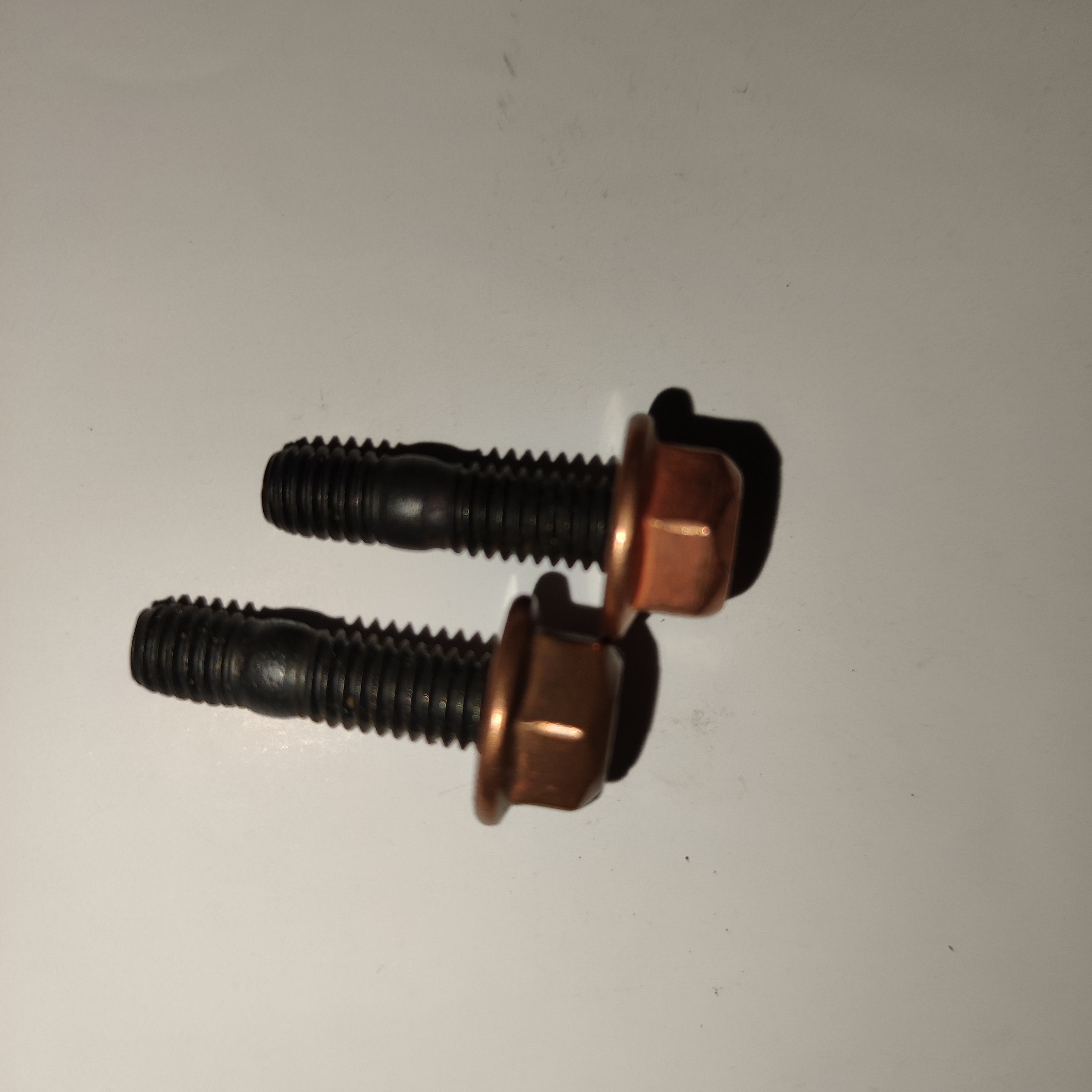

    „Eigentlich“ wollte ich den Motor heute wieder einsetzen und einen Test starten … nur dann bemerkte ich, dass die stehbolzen vom alten Zylinder zum Auslassstutzen nicht auf den Pinasco passen und jetzt ist hier meine große Frage, ob ihr genau wisst, welche Stehbolzen hier die richtigen sind?!
    Ich habe bei Amazon Stehbolzen M6 x 30mm gefunden (hier geschaut, da schnellere und kostenfreie Lieferung … sind das die richtigen?
    Bei dem alten sind die Bolzengewinde, die in den Zylinder gehen dicker (glaube M8?!?!) und das passt einfach nicht …
    Prinzipiell könnte ich sie drehen aber dann bekomme ich kaum eine Mutter beim Auslassstutzen drüber, da es hier dann zu eng wird 😩
    Man ey, wieso schreiben die das nicht einfach dazu? 😞
    3,773
    20,903
    3,410
    • June 2, 2024 at 17:01
    • #70
    Stehbolzen Ansaugstutzen M6x30 mm
    "Stehbolzen Ansaugstutzen M6x30 mm" kann verwendet werden bei Fahrzeugen von PEUGEOT, PIAGGIO und VESPA
    www.sip-scootershop.com
    Das sollten sie sein. Ich bin bei Amazonas immer etwas skeptisch, aber die Maße passen.

    Ja M6x30 und dazu Kupfermuttern

    Hab gestern die Bolzen montiert (SIP Lieferung und schneller Versand sind glaube ich auch zwei Fremdkörper 😂), aber mal ganz ehrlich … das soll halten?!?!
    Also gefühlt kann ich die einfach immer weiter reindrehen und das größere Problem ist, dass der überstand am Krümmer, wo ich dann die Mutter draufdrehe, nicht mal ganz durch die Mutter durch geht, da zu kurz … für wirklich „fest“ empfinde zumindest ich das nicht bzw. fest ist es jetzt schon, aber das wird sich doch sicher lockern …
    Hat da jemand Erfahrungen mit machen können … oder soll ich lieber neue Stehbolzen beim Baumarkt holen, die vllt etwas besser geeignet sind?!

    Hab extra Stehbolzen, da ist die eine Seite kürzer. 10/20 (30).

    Ja genau, dann ist dir das auch bekannt und ich hab mir genau das gedacht!
    Ich muss dann mal schauen, ich meine bei Hornbach gibt es „Stiftschrauben“ von Dresselhaus auch 6x30 aber vom optischen sehen die auch so nach einer 10/20 Teilung aus … oder hast du einen Tipp, wo ich die herbekomme?
