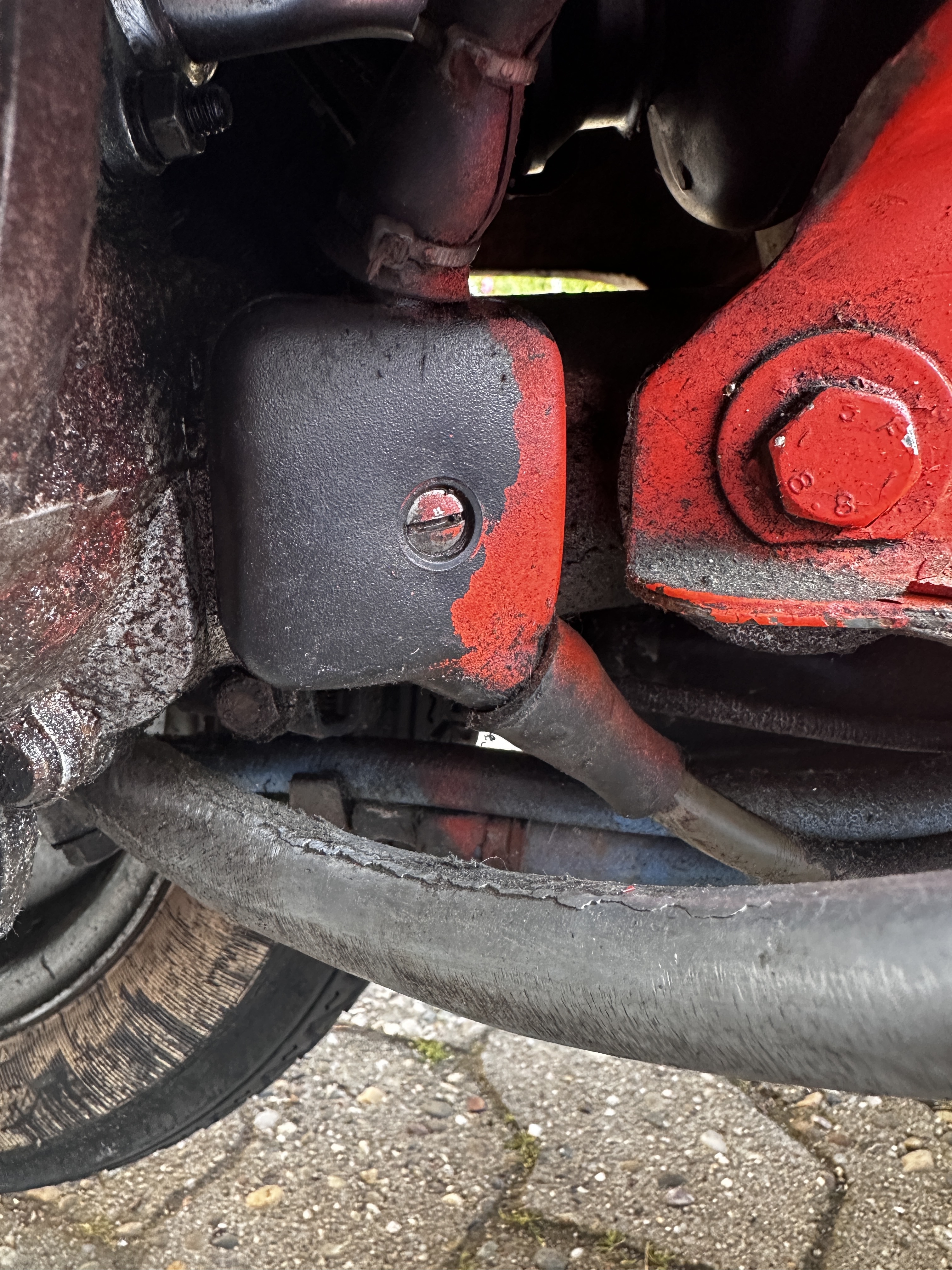

    Schau mal ob unten am Kabelkästchen ein Kabel Kontakt zu den Gangzügen hat.

    Meinst du dieses Kästchen?
    Am Kickstarter
