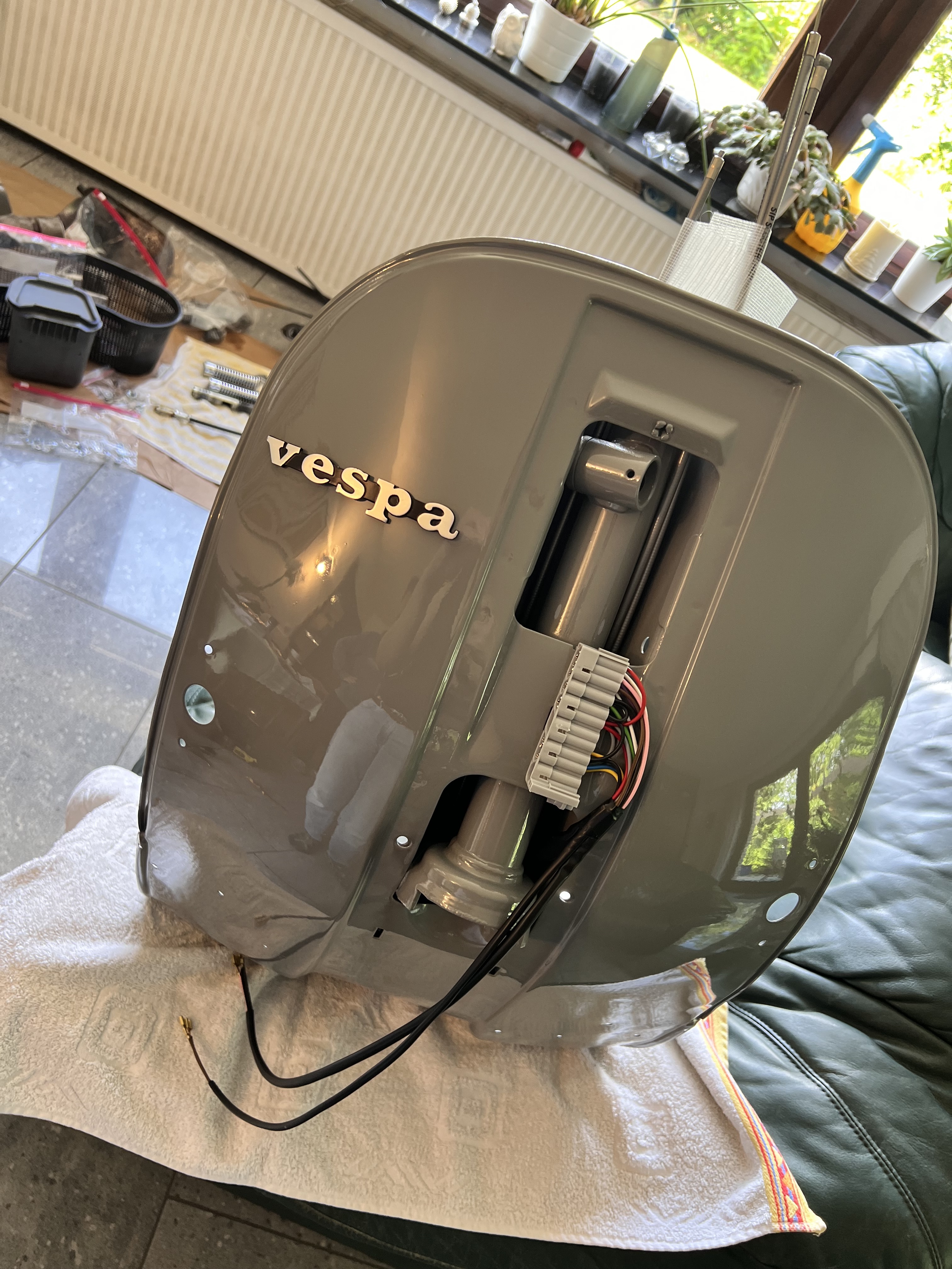

    Hallo Zusammen,
    restauriere gerade meine Vespa die lange Zeit in der Garage gestanden hat.
    Ich habe Probleme die richtigen Blinker für vorne zu besorgen. Der Ausschnitt ist sehr klein und die ich bisher besorgt habe passen alle nicht.
    Habt ihr eine Idee welche Blinker für vorne die richtigen sind?
    Lg
    Christiane

    • June 16, 2024 at 12:06
    Die Blinkerlöcher sind falsch. Da hat mal jemand etwas im Freestyle eingebaut.

    • June 16, 2024 at 19:15
    Wo ich sie damals gekauft habe waren auch keine Blinker dran. Also muss ich das Loch vergrößern um Blinker dran zu machen 🙈

    • June 16, 2024 at 19:32
    Richtig, im besten Falle so, dass originale Blinker rein passen.

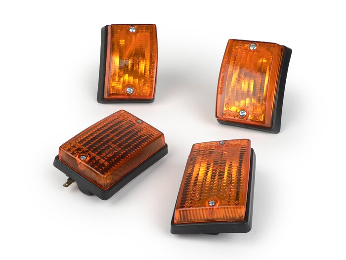

    Ist das eine PK oder PKS?
    Sind über den Seitenklappen quadratische Öffnungen für den Backenöffner?
    Schalter oder Automatik?
    Die PKS hier hat die gleichen Öffnungen
    https://www.ebay.de/itm/234270609579?mkcid=16&mkevt=1&mkrid=707-127634-2357-0&ssspo=XZuSnCTwRpS&sssrc=4429486&ssuid=&var=&widget_ver=artemis&media=COPY
    Diese Blinker sollten passen. Sind PKS Blinker.
    Haste mal nen Bild von der Seite und hinten. Danke
    Blinker-Set -SIEM 4er- Vespa PK50 S, PK80 S, PK125 S - orange
    www.scooter-center.com
    Einmal editiert, zuletzt von Creutzfeld (June 16, 2024 at 20:45)

    • June 16, 2024 at 21:43
    Ich glaube, ich muss meine obige Aussage etwas revidieren. Die von Creutzfeld verlinkten Blinker könnten doch passen.

    • June 18, 2024 at 16:12
    Ist das ne Schweizer PK ? Da sind die Blinkerlöcher glaub ich so Original.... Ich hab hier ein Paar Blinker in PX Style die hinten flach sind und anstatt Birnen Soffitten haben. Die könnten da drauf passen ohne das Du an der Karosserie rumschnibbeln musst.Kann ich Dir für nen schmalen Euro überlassen. Falls Du die haben willst schreib einfach ne PN.
