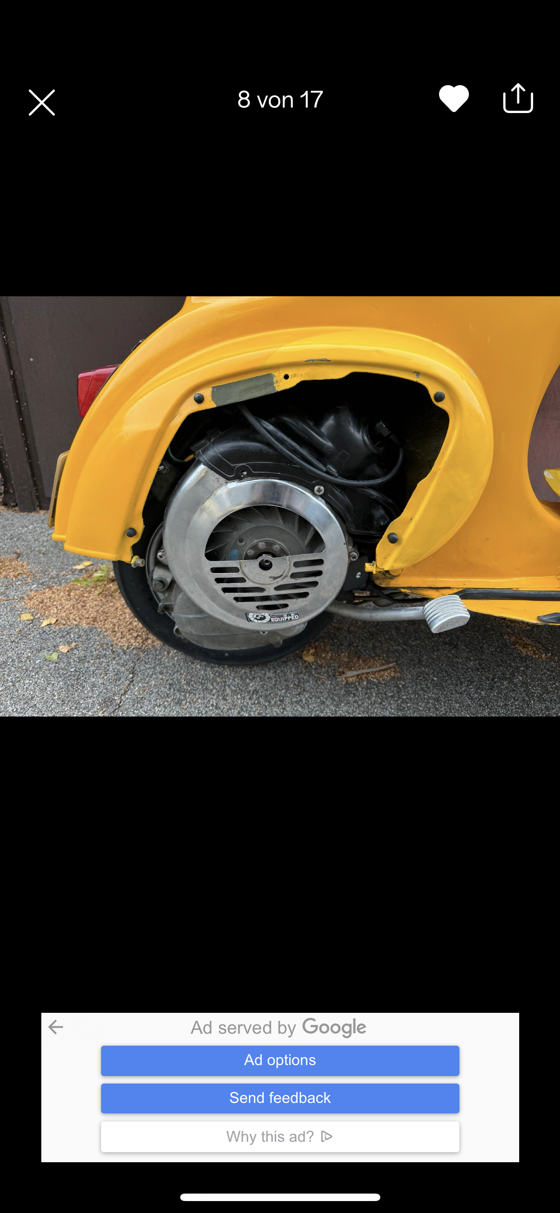

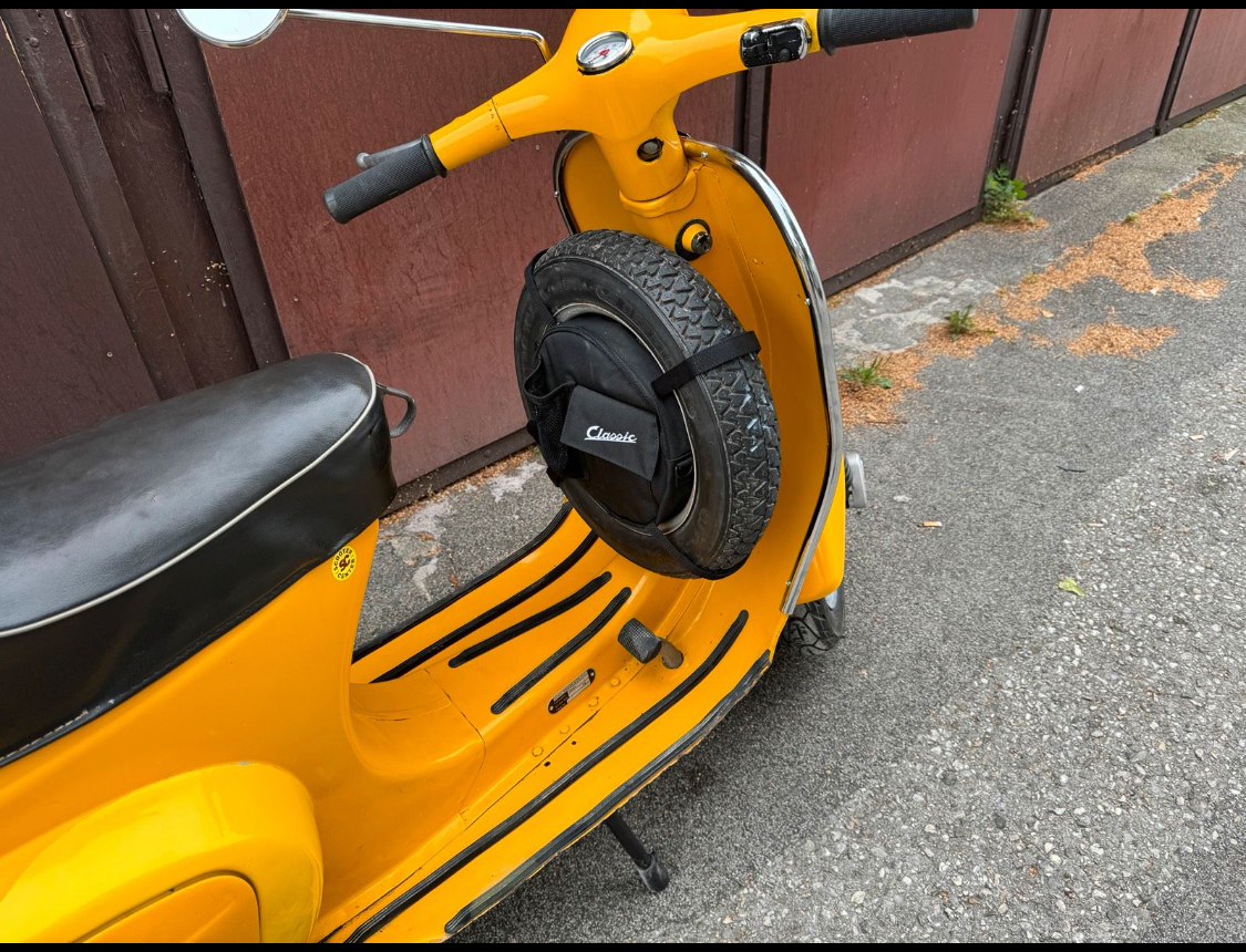

    Ansonsten bin ich aktuell sehr an dieser Anzeige interessiert, doch mir unsicher, ob sie gut ist, da der Motor anscheinend noch eingestellt werden muss (wie schwer ist das zu machen) und sie nachlackiert ist.
    Jedoch finde ich vor allem den Preis von 2400€ VB sehr interessant sowie auch, dass außer des TÜVs erstmal keine weiteren Kosten auf mich zukommen.
    Beschreibung:
    Ich verkaufe hier meine V50 aus 1982.
    Sie hat einen PK 50 Motor mit 4 Gängen verbaut.
    Sie braucht noch einbischen liebe der Motor muss abgestimmt werden.
    Sie fährt aber noch nicht ganz rund.
    Der Lack ist nicht so super überlackiert worden und an einer Stelle vom Vorbestizer schlecht nachlackiert worden.
    So gut wie kein Rost.
    Ich würde gerne auf ne 9“ Vespa in Rot umsteigen deswegen der Verkauf.
    Sie hat italienische Papiere für die deutsche Zulassung wurde alles vorbereitet.
    Unbedenklichkeitsbescheindung aus Italien ist dabei.
    - Züge würden teilweise erneuert.
    - Bremsbelege sind neu Vorne und hinten.
    - Tacho wurde Verbaut.
    - Neue Reifen Sip Schlauchlos 10“
    - Stoßdämpfer vorne neu
    - Neuer Auspuff Sito
    Bei fragen gerne Anschreiben.
    Da Privatverkauf keine Gewährleistung oder Rücknahme. Gekauft wie gesehen.

    Nummer zwei wäre bei mir raus, nicht zuletzt wegen des „abzustimmenden“ Motors. Das gibt es eigentlich nicht bei einer Fuffi. Der Rest ist auch nicht besonders anziehend.
    Nummer eins in blu cina macht einen guten Eindruck. Muss man sich halt anschauen. Problemlos ist sie auch nicht, weil Du Vollabnahme und eidesstattliche Versicherung brauchst. Steckt also auch noch der eine oder andere Hunderter drin.

    Ob ein Angebot gut ist, kann man nur individuell beantworten. Beide Vespas enthalten mehrere todos und Du musst für Dich klären, ob Du sie selbst lösen kannst, bzw. wie viel Du jemand bezahlen musst, damit sie gelöst werden.
    - Einzelgenehmigung der Vespa durch eine Prüforganisation
    - Zulassung durch die Zulassungsstelle
    - Revision des Motors
    - (Rost)Schäden an der Karosserie unter einer Überlackierung
    Wenn Du geprüft hast, ob Du das bewältigen kannst bzw. was es Dich kostet das zu reparieren, kannst Du sagen, ob es Dir das wert ist. Deswegen haben Dir einige hier auch den Rat gegeben auf eine Olack-Vespa mit ein paar Spuren eines langen Vespalebens zu setzen, weil sie Dir direkt sagt, was an Karosseriearbeit auf Dich zukommt.
    Mein Ansatz ist eher der, den Rally221 auch glaube ich formuliert hat: überleg Dir was Du kannst und bewerte dann ein breiteres Feld an Vespas, wie nahe sie dem kommen.
