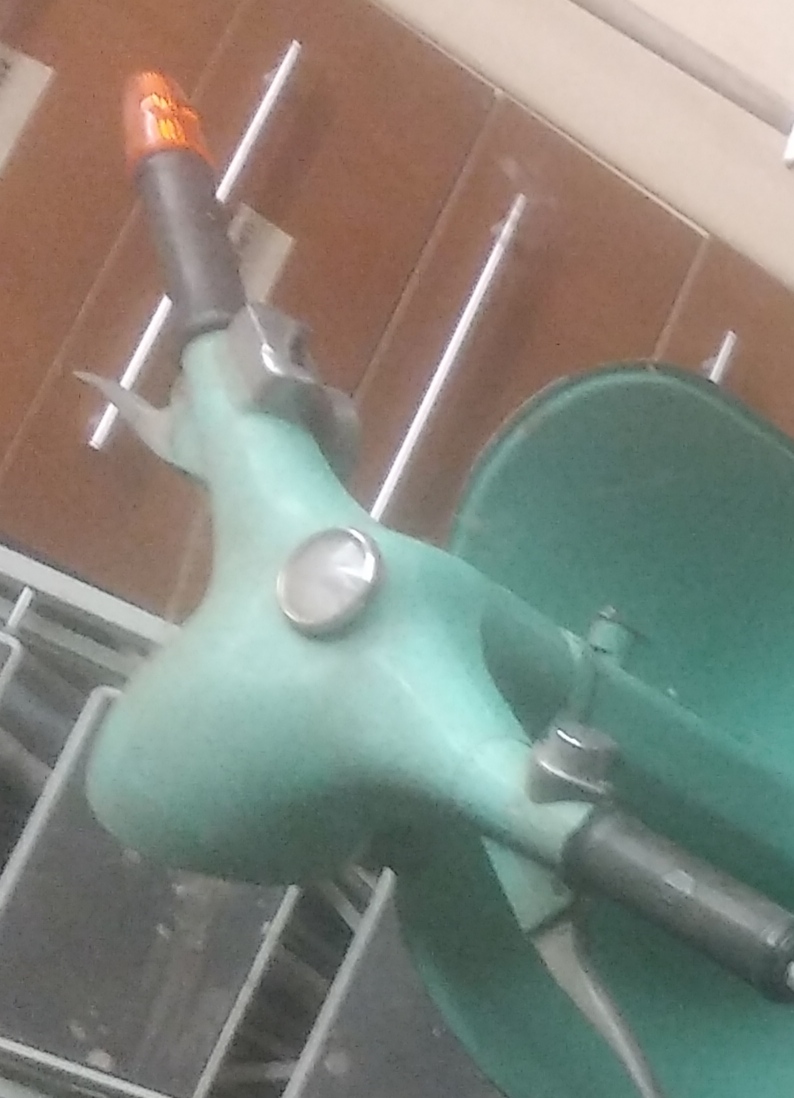

    wenn der Blinkerschalter links ist, denke ich, es handelt sich um eher um eine späte 50S, die aus Japan zurückgeholt wurde, hab auch so eine.

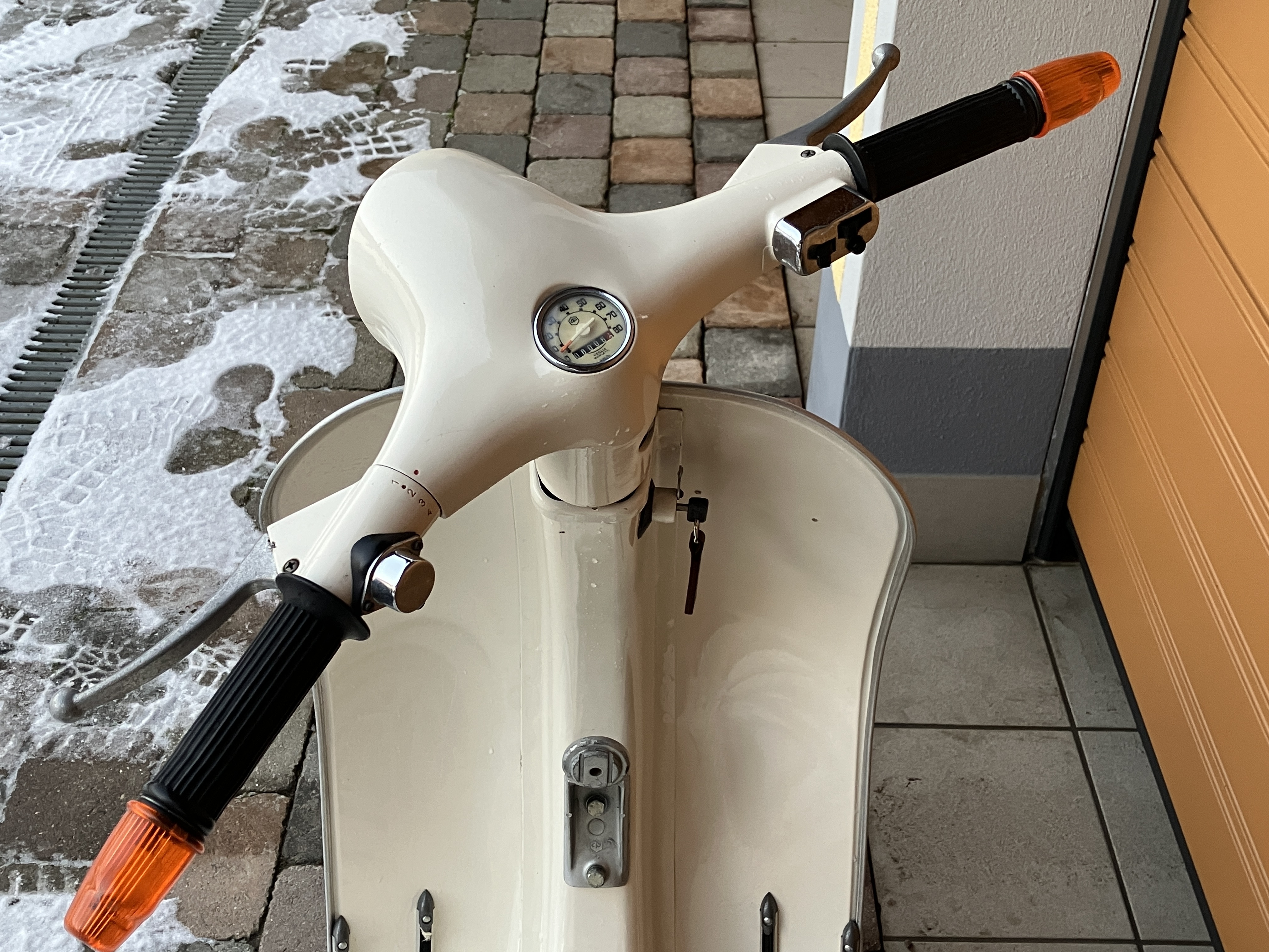

  • Nein, kein Geheimnis. Aber welche Erkenntnis erhoffst du dir aus einem Lenkerbild?
    Ich hatte geschrieben dass der Blinkerschalter links und der Lichtschalter rechts sitzt, und so ist es auch wie du sehen kannst.

    Hat dein Roller eigentlich eine Schnarre oder ist das auf deinem Bild eine Klingel? Und auch wenn ich dir damit zu nahe trete, bist du sicher das die Blinker nicht nachgerüstet wurden? Ich hätte diese Kombination bei der 50R bisher noch nie gesehen. Ist es O-Lack oder könnte event. ein anderer Lenker draufgekommen sein?
  • ... ein Bild vom Typenschild ...
    Der Lenker sieht genau so aus wie der auf deinem Foto. Der Blinkerschalter sitzt weiter links auf dem beweglichen Teil für die Schaltung, genau wie auf deinem Japaner-Foto.
    Hupe habe ich nachgerüstet, original war nur die Klingel dran.
    Blinker waren dran, als ich sie '79 gekauft habe und die Kabelei sieht sehr original aus; Kabel vom Schalter zum Blinkgeber (unter dem Sitz) sind im Kabelbaum mit drin.
    Originallack ist es nicht.
    Wie schon geschrieben habe ich am letzten Wochenende auf dem Vespa-Stand der Bremen Classic Motorshow exakt das gleiche Modell gesehen mit exakt derselben Ausstattung. Nach Angabe des Standpersonals eine '69er.
