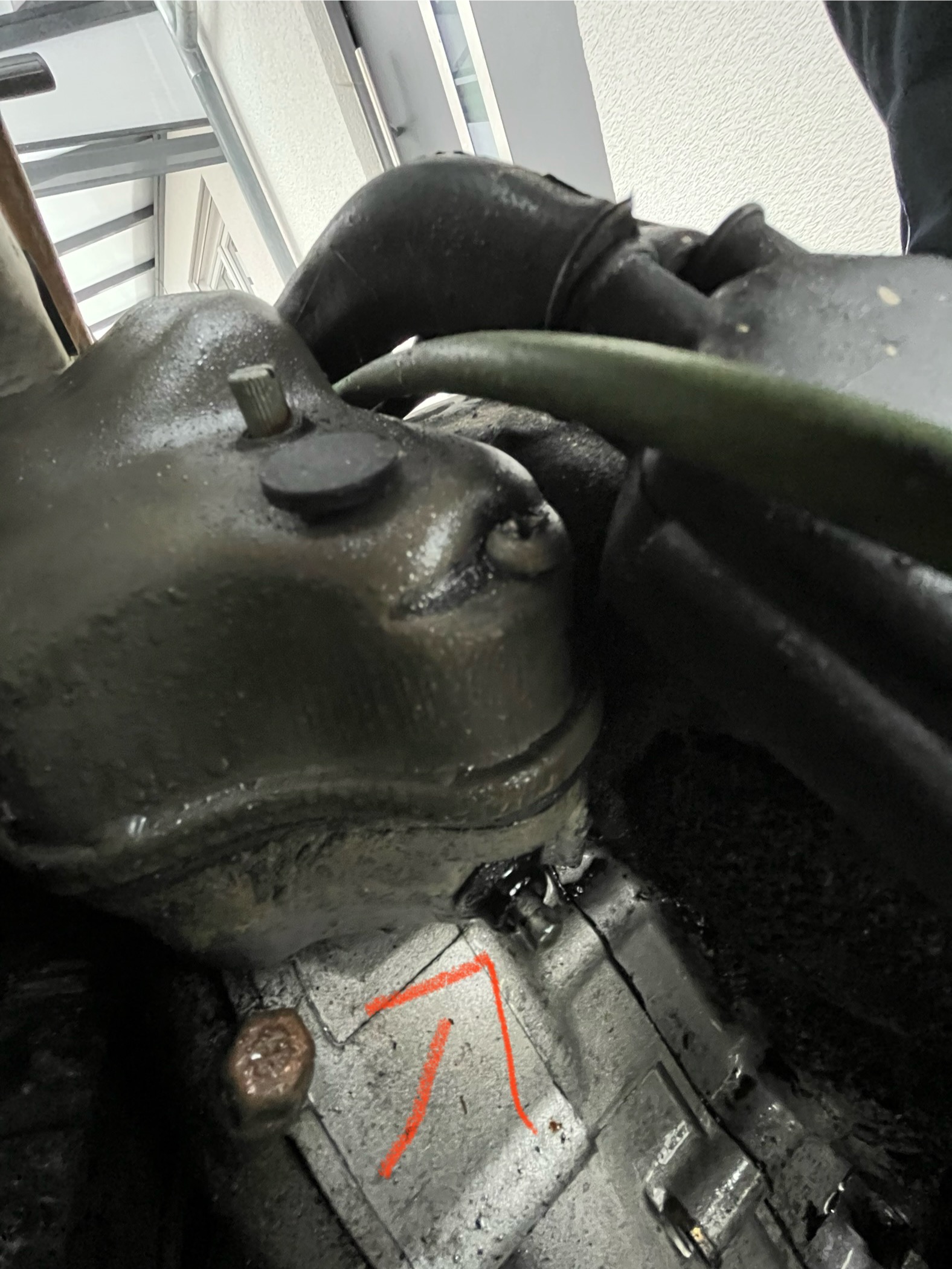

    ich bin neu hier und ein absoluter Neuling in Sachen Vespa.
    Ich habe eine Vespa Cosa und seit gestern verliert Sie Benzin.
    Das Benzin läuft aus dieser Schraube raus.
    Kann mir jemand einen Tipp geben wie ich dieses Problem beheben kann.
    Vielen Dank
    Grüße Sven

    Hallo Sven,
    das kann auf mehrere Themen hindeuten:
    1) Dein Benzinhahn ist undicht und lässt in der Vergaserwanne alles volllaufen
    2) und die Schwimmernadel im Vergaser ist verbraucht und leitet den Sprit weiter
    3) Du hast massiven Sprayback, weil Dein Drehschieber hinüber ist.
    Ich würde mit den einfachen Dingen anfangen und Benzinhahn und Schwimmernadel erneuern. Du könntest mal den Vergaserdeckel abnehmen und ein Foto von innen machen.

    vielen Dank für die schnelle Rückmeldung.
    Fotos kann ich dir gerne morgen zukommen lassen.
    Würde sich eine Reparatur überhaupt noch rentieren?

    Schau doch erst einmal nach und lese Dich ein. Reparaturen bei Vespas sind selten wegen der Teile teuer, eher wegen der Zeit.
    Die Cosa hat ein paar Spezifika, die man halt kennen und lernen muss und wenn Du nicht scheu bist zu lesen, dann kann das ganz schnell erledigt sein.

    ich tippe auch auf Benzinhahn oder Schwimmernadel, beim Hahn kannst du auch nur die O-Ringe tauschen, wenn sonst die Funktion noch gegeben ist.
    Einfach mal rausdrehen und Zündung auf ON stellen, dann siehst du es.

    Ich hatte einen defekten Benzinhahn. Ich kenne die Probleme aus eigener Erfahrung. Das lässt sich alles richten. Die Cosa läuft seit 8 Jahren absolut zuverlässig. Eine Reparatur lohnt sich.
    Schraube die zwei Schrauben vom Vergaserdeckel raus, die beiden Kabel vom Benzinhahn und Choke abziehen, dann am Deckel wackeln und ziehen bis er runter ist. Das dauert nur 5 Minuten.
    Dann bitte die zwei Sechskantschrauben vom Luftfilter abschrauben und Luftfilter abnehmen.
    Dann schick mal Fotos, wie es am Vergaser, Benzinhahn und in der Wanne aussieht.

    Was ist draus geworden, Problem behoben?
