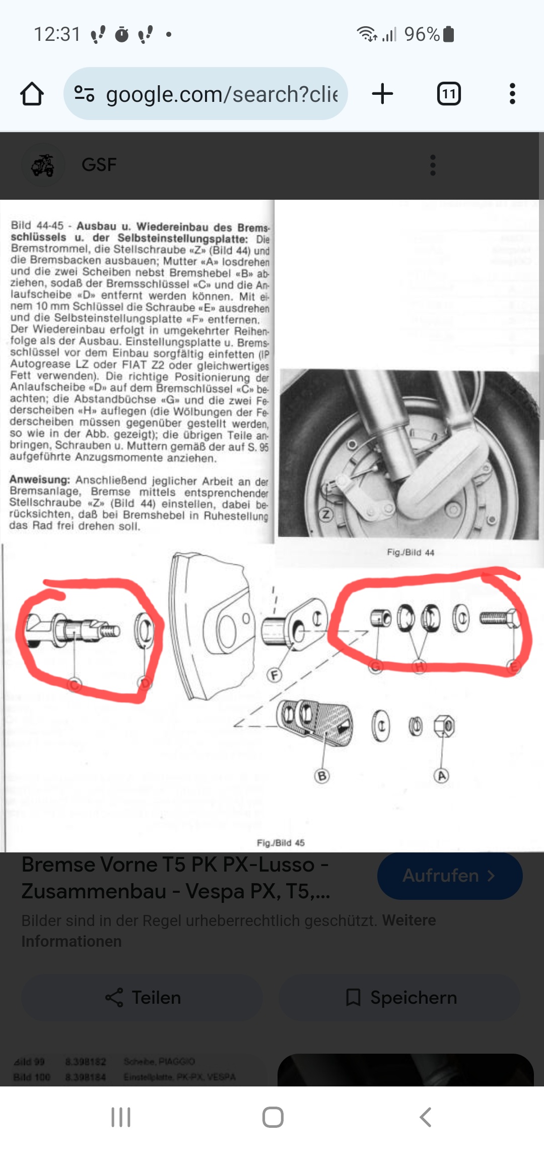

Bei meiner PX 80 E lusso habe ich das Problem, dass nach dem Bremsen die Vorderradbremse nicht mehr ganz zurück geht. Der Grund dafür ist auch schon erkannt. Die Bremsarmaufnahme verrutscht und verhindert somit, dass der Hebel ganz zurück geht.
Meine eigentliche Frage ist, warum die überhaupt verrutschen kann? Ist ja eigentlich alles festgeschraubt. Kann es u. U. sein, dass ich die falsche Bremsankerplatte verbaut habe? Habe die Lusso gerade erst gekauft.
Das Teil, das verrutscht, ist das hier:
