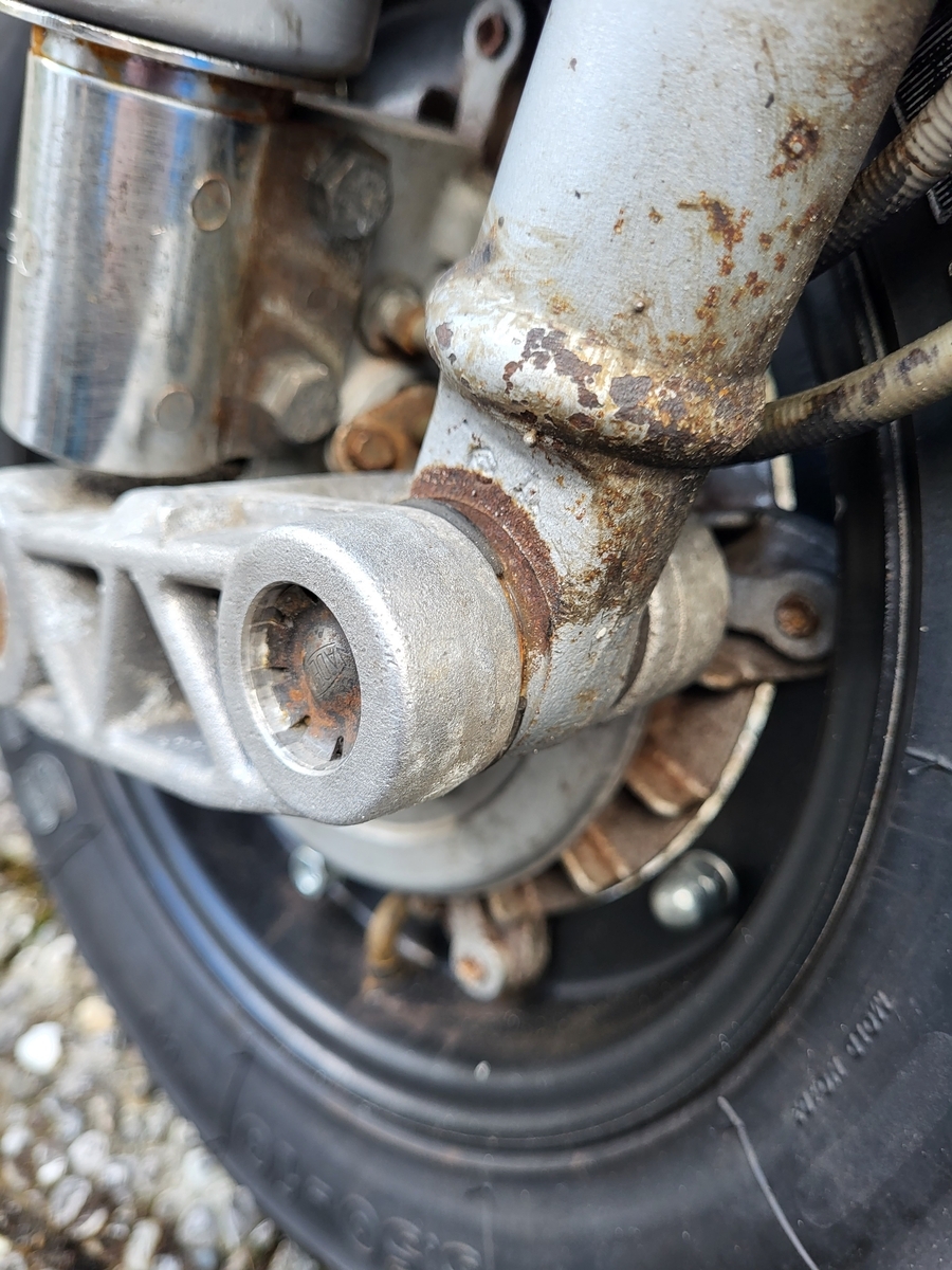

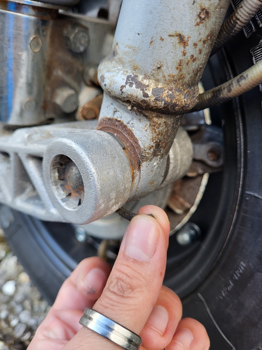

    ich glaube, ich habe es gefunden. Schlimm?

    Glaube kaum, dass dir das O-Ring-Stück gegen das Blech knallt.
    Das rotiert ja nicht beim Fahren.
    Ausserdem sieht es so aus, als der schon länger kaputt ist.
    Eine Gabelrevision würde aber zeitnah mal anstehen - die O-Ringe haben ja eine Funktion...

    So wie es aussieht, ist ein Gummiring gerissen. Wahrscheinlich schützt er das Gelenk vor Staub und Schmutz.

    Ja, ich habe eh vor bald vorne den Stossdämpfer auszutauschen. Ich glaube, da ist noch der alte originale drin und langsam ist der etwas schwammig. Dabei werde ich dann auch alle Gummies und Schrauben erneuern. Die Schwinge ist aber noch gut oder?
    Kann es sein, dass es auch Dreck in der Bremse vorne war, dass den Krach verursacht hat?

    Das ist hier jetzt Fischen in mehr als trübem Wasser. Wenn alles dreht und funktioniert wird es ein Stein oder sowas gewesen sein.

    Ja denke ich auch. Vielen Dank an alle, die hier geholfen haben.
    Den Vorbau wollte ich an der PX jetzt eh einer genaueren Prüfung unterziehen weil die Feder vorne mir eh schon viel zu weich ist und super schnell hart aufschlägt. Da kann ich dann auch gleich da vorne einmal alle Dichtungen, Schrauben und die Bremsen überprüfen und gegebenenfalls neu machen.
