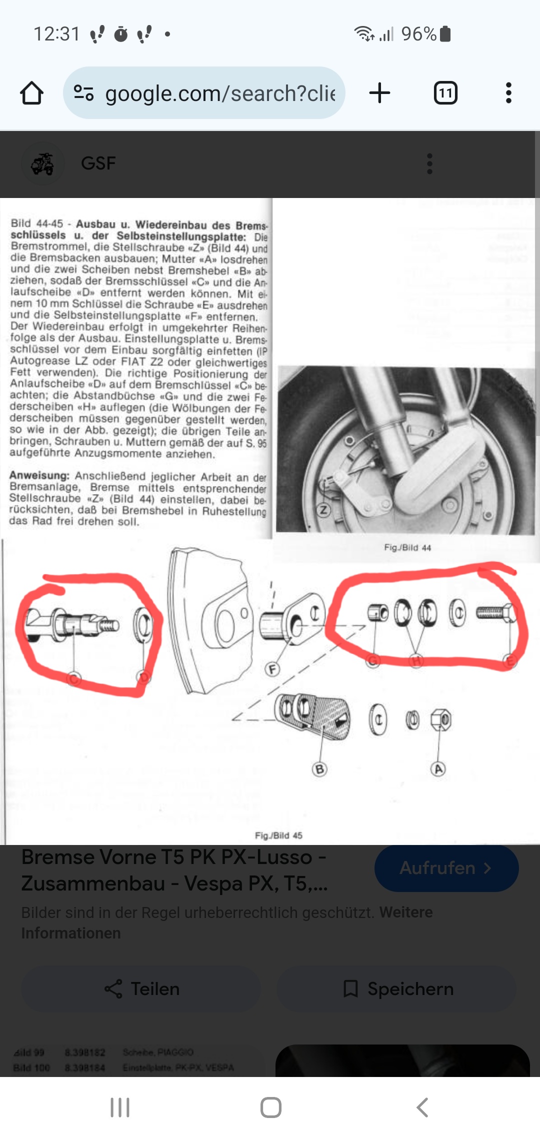

    Ergänzend muss ich erwähnen, das sich die "schwimmende" Bauart auf die Befestigung auf der Btemsankerplatte bezieht
    Siehe rot markierte Stelle. Im Bild. Dort muss alles vorhanden sein.
