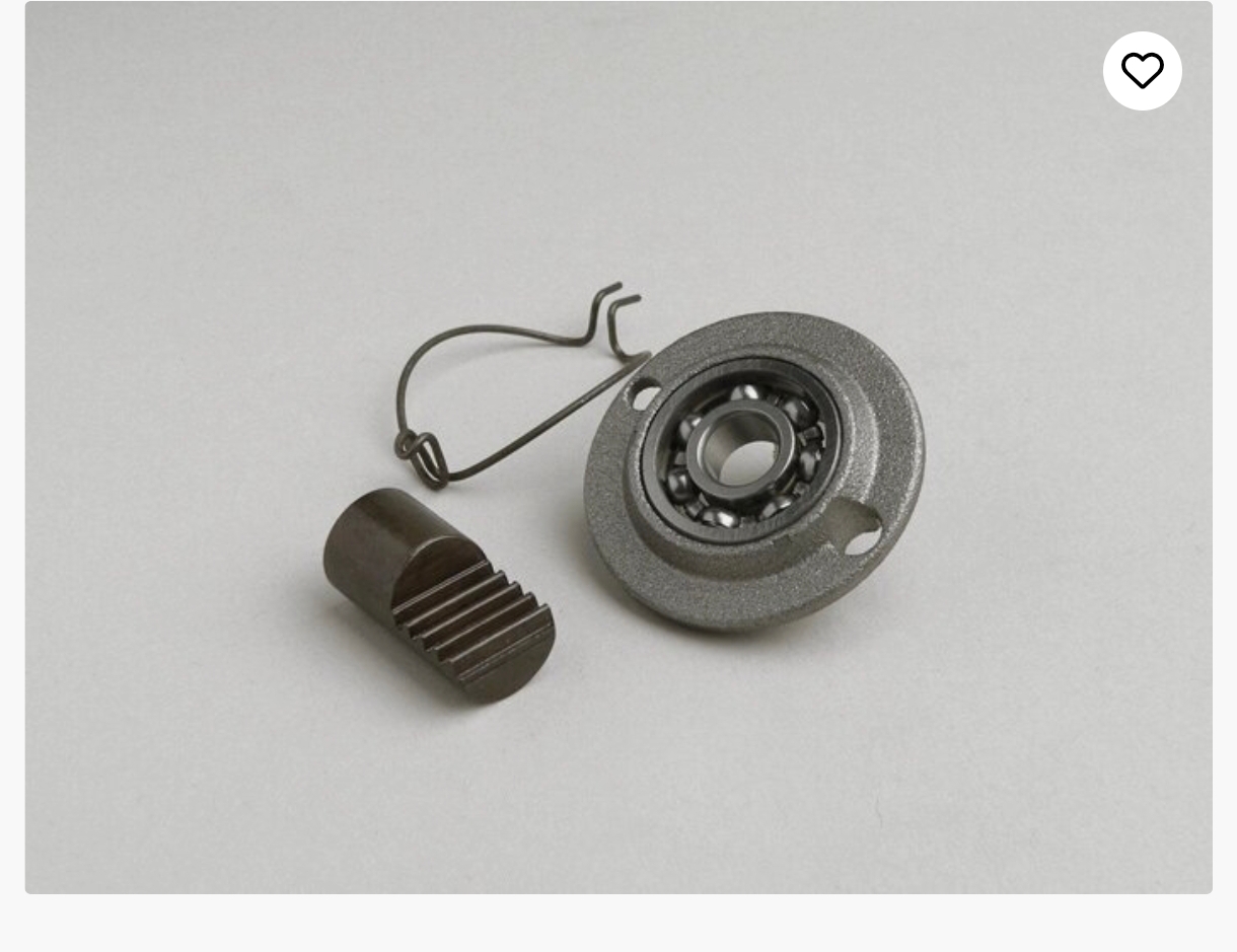

    Hallo zusammen, ich hab da mal eine Frage.... Bei der Andruckplatte für die Kupplung, kommt da nicht eine Platte aufs Lager?
    Hab eine pk50xl2..
  • Menzinger April 27, 2025 at 12:44
    Hat den Titel des Themas von „Kupplung“ zu „Kupplung PK XL2 zusammenbauen“ geändert.
  • Fantine
    543
    13,328
    2,551
    Duisburg
    PK 50 XL 2
    • April 27, 2025 at 13:01
    Es gibt bedes - die ohne - s. Foto - und die mit Platte, die aber nicht entfernt werden kann.
    Mit dem Druckstück im Deckel der XL2 fgnktioniert die Abgebildete aber genauso wie die "Gedeckelte".

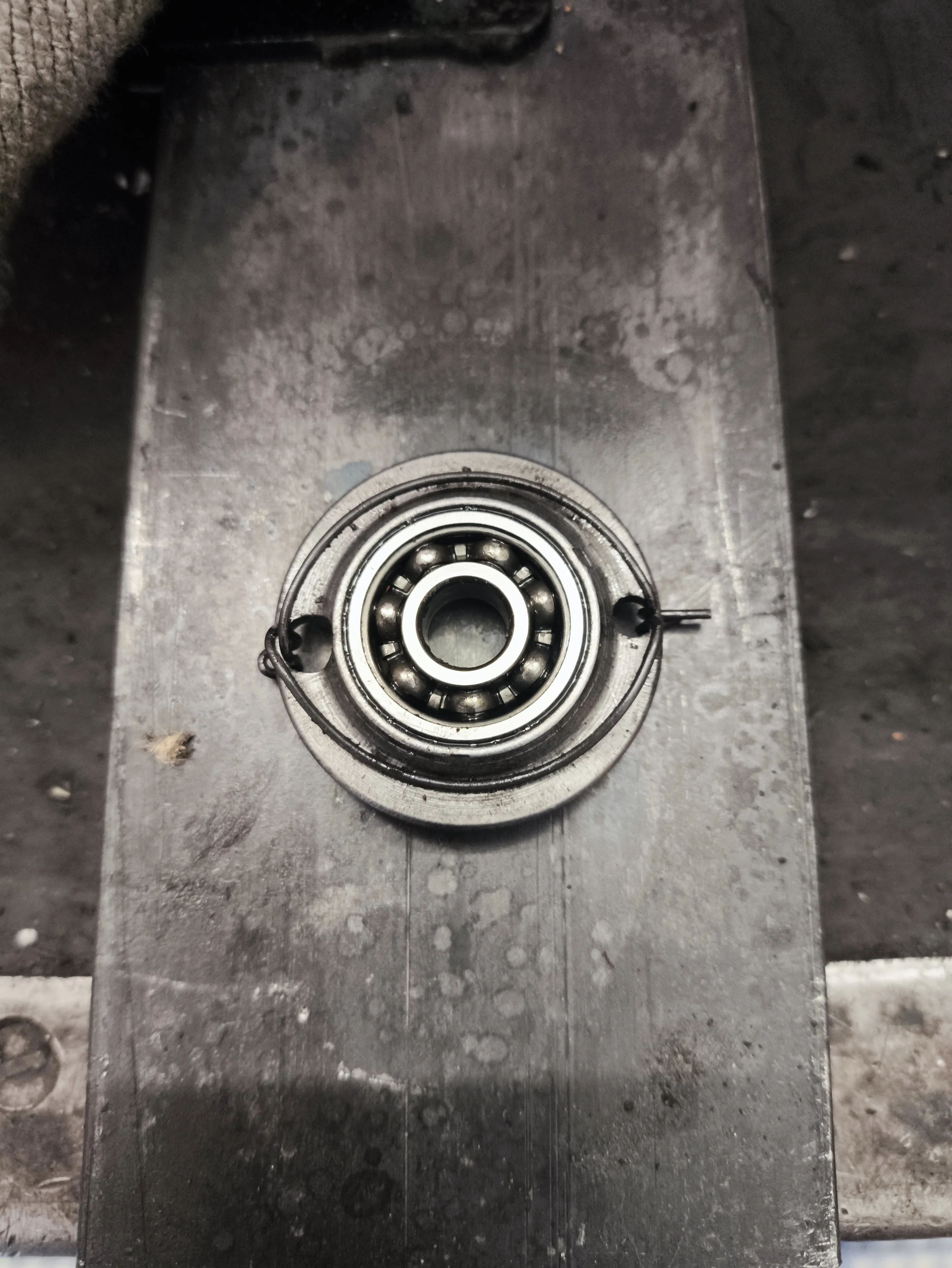

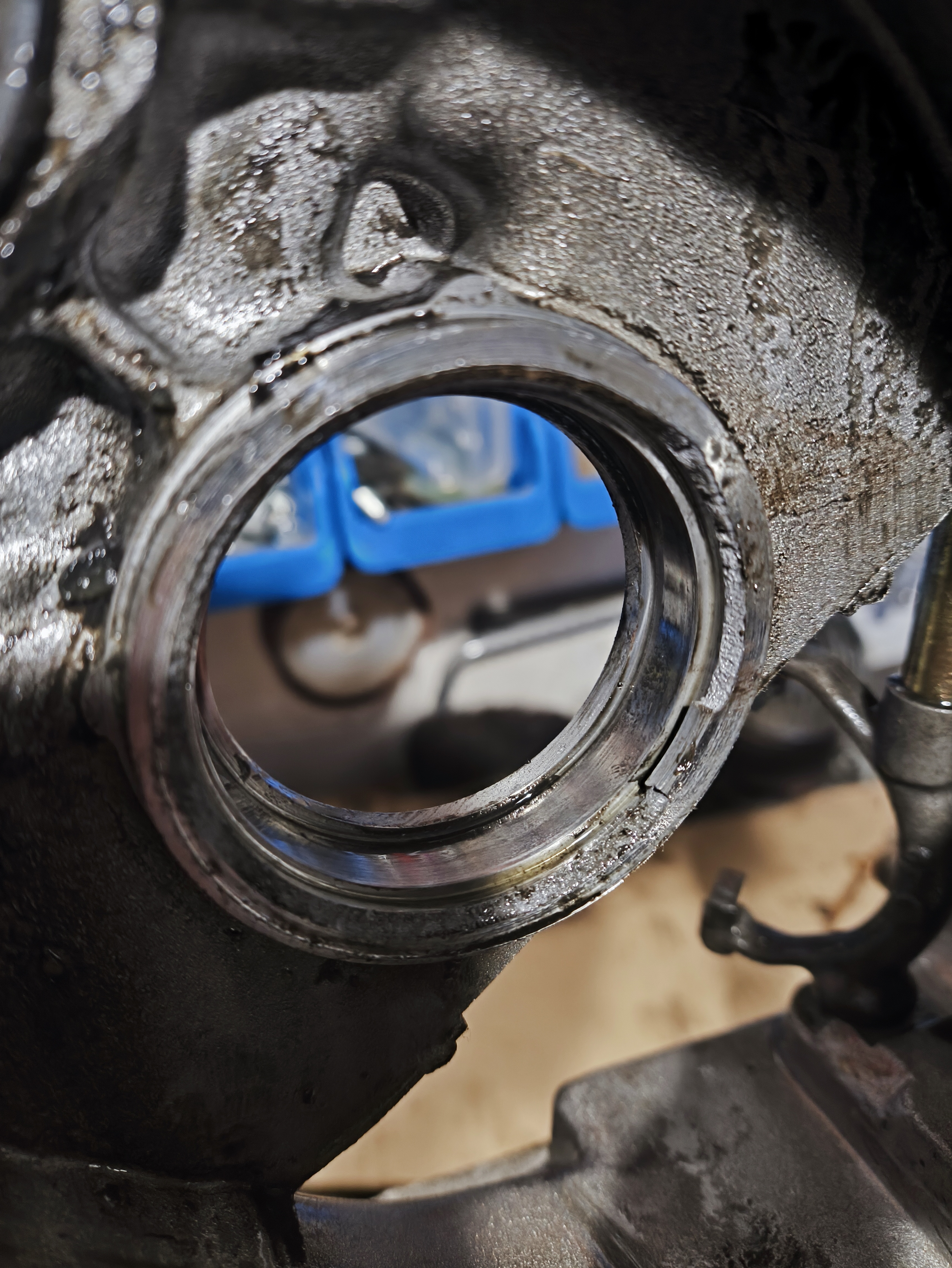

    Hallo zusammen, hab gerade das Lager vom Kupplungskorb raus geholt... Gehört das so? War kein Sicherungsring drin?

    Ich habe Deine beiden Themen zusammengefasst. Es bringt Dir mehr, wenn Du alle Fragen zu Deinem Motor in einem Thread hast, weil dann für alle der Gesamtkontext klarer ist.
    3,200
    31,840
    5,707
    • April 28, 2025 at 20:58
    Stimmt, und klar ist auch geworden, dass das Motorgehäuse des Users wohl im Allerwertesten ist.
    4,157
    21,852
    3,522
    • April 28, 2025 at 21:22
    Das wäre wahrscheinlich das beste, es sei denn, Du hast jemand an der Hand, der Laserschweissen kann.

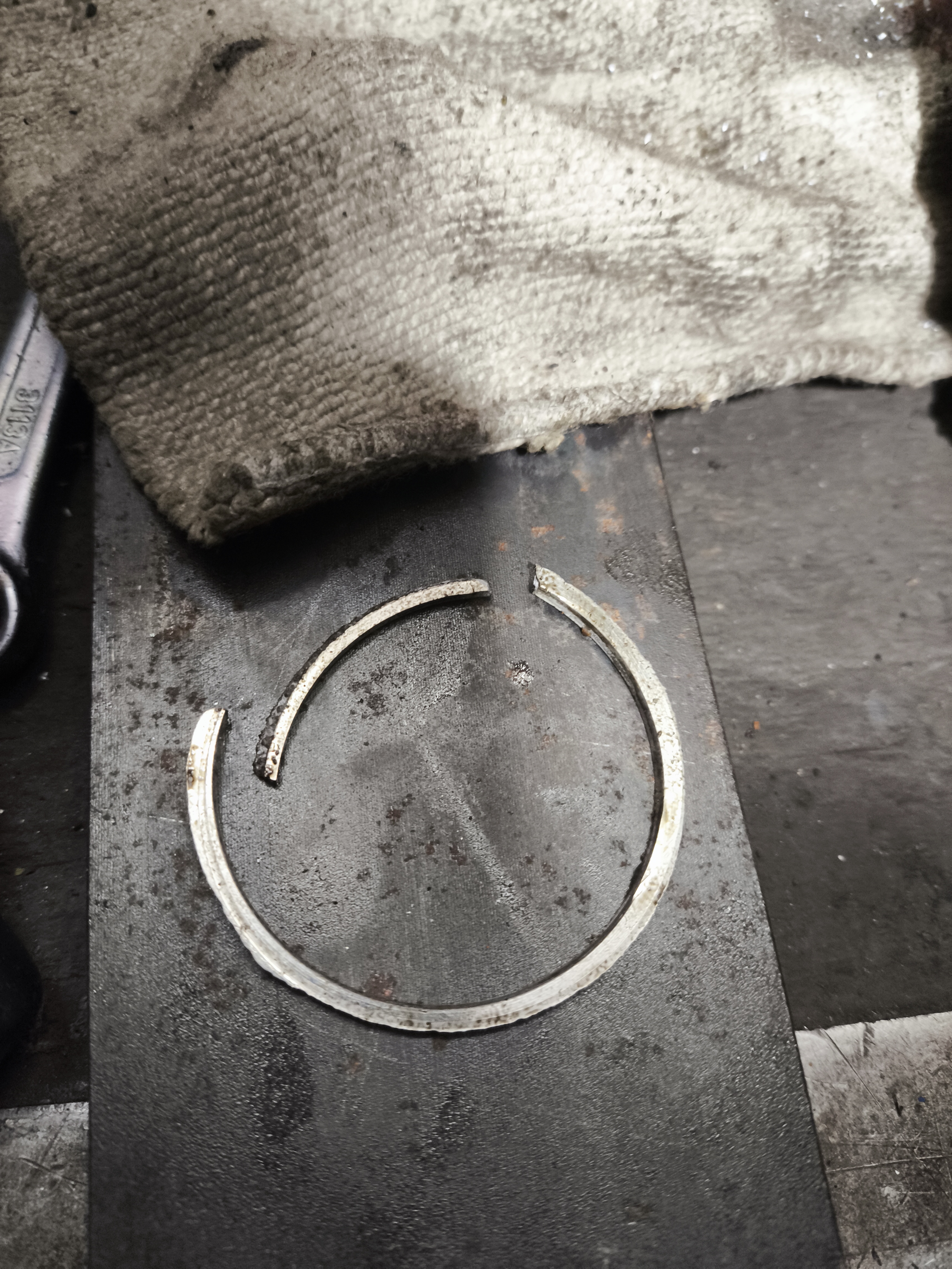

    • May 2, 2025 at 10:53
    Gehäuse im A...? Laserschweißen ?
    Mit meinen schälen Augen habe ich das nicht erkannt - nur den gebrochenen Spannring, den ich aber der Kupplung zugeschlagen habe...
  • Navis
    632
    1,682
    205
    Nähe Wittlich
    PK50XL, ACMA V55
    • May 2, 2025 at 12:59
    Sieht für mich eher aus wie der äußere Bund von der Nut des Sicheungsrings der da abgebrochen ist. Man kann doch Bruchkanten erkennen, oder sieht das nur so aus?

    • May 2, 2025 at 19:16
    Stimmt, aber nichts desto trotz ist eben mein neues Gehäuse gekommen... Freu....
