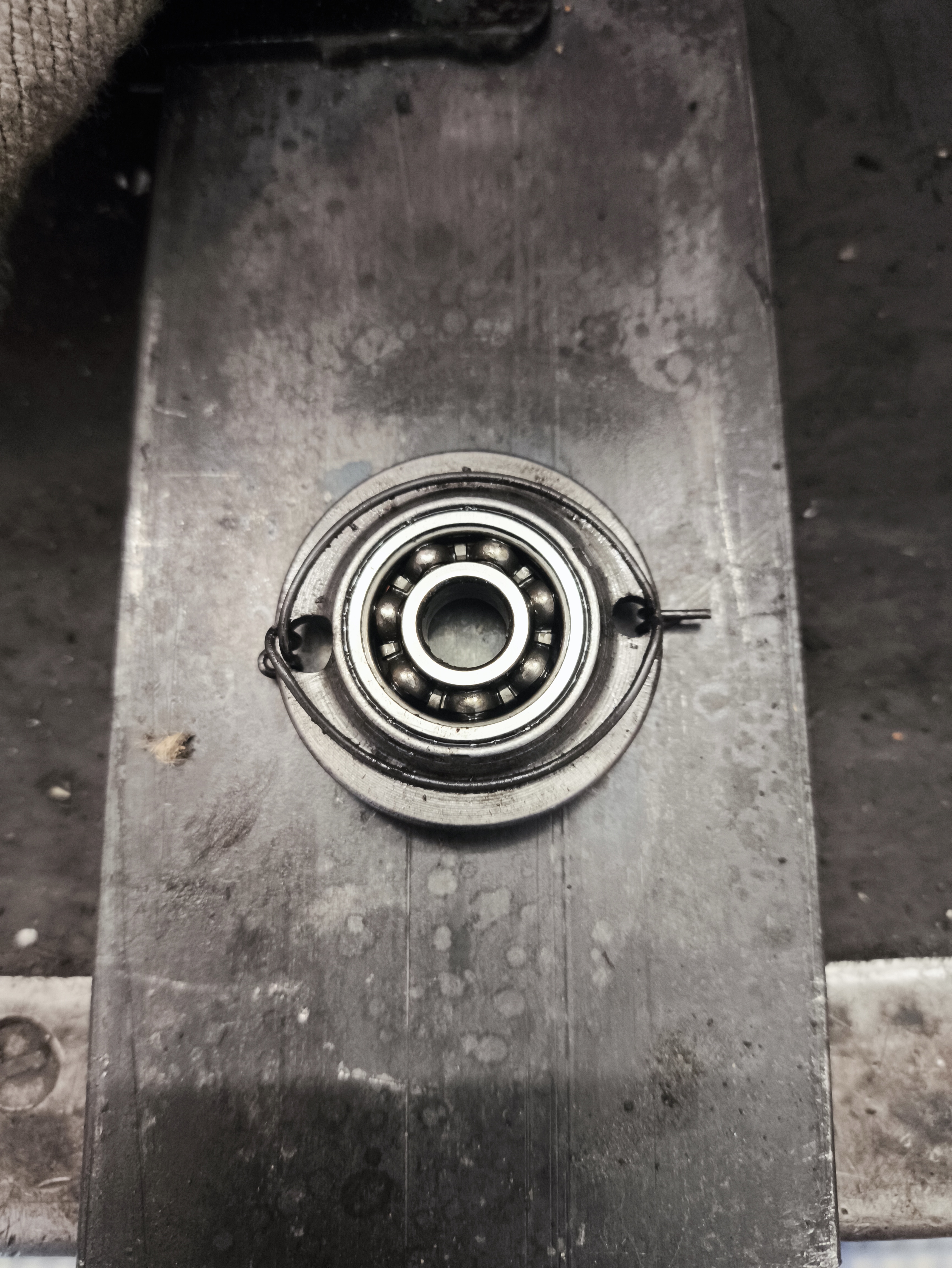

    Hallo zusammen, ich hab da mal eine Frage.... Bei der Andruckplatte für die Kupplung, kommt da nicht eine Platte aufs Lager?
    Hab eine pk50xl2..

    Es gibt bedes - die ohne - s. Foto - und die mit Platte, die aber nicht entfernt werden kann.
    Mit dem Druckstück im Deckel der XL2 fgnktioniert die Abgebildete aber genauso wie die "Gedeckelte".

    Super, vielen Dank für die schnelle Rückmeldung...

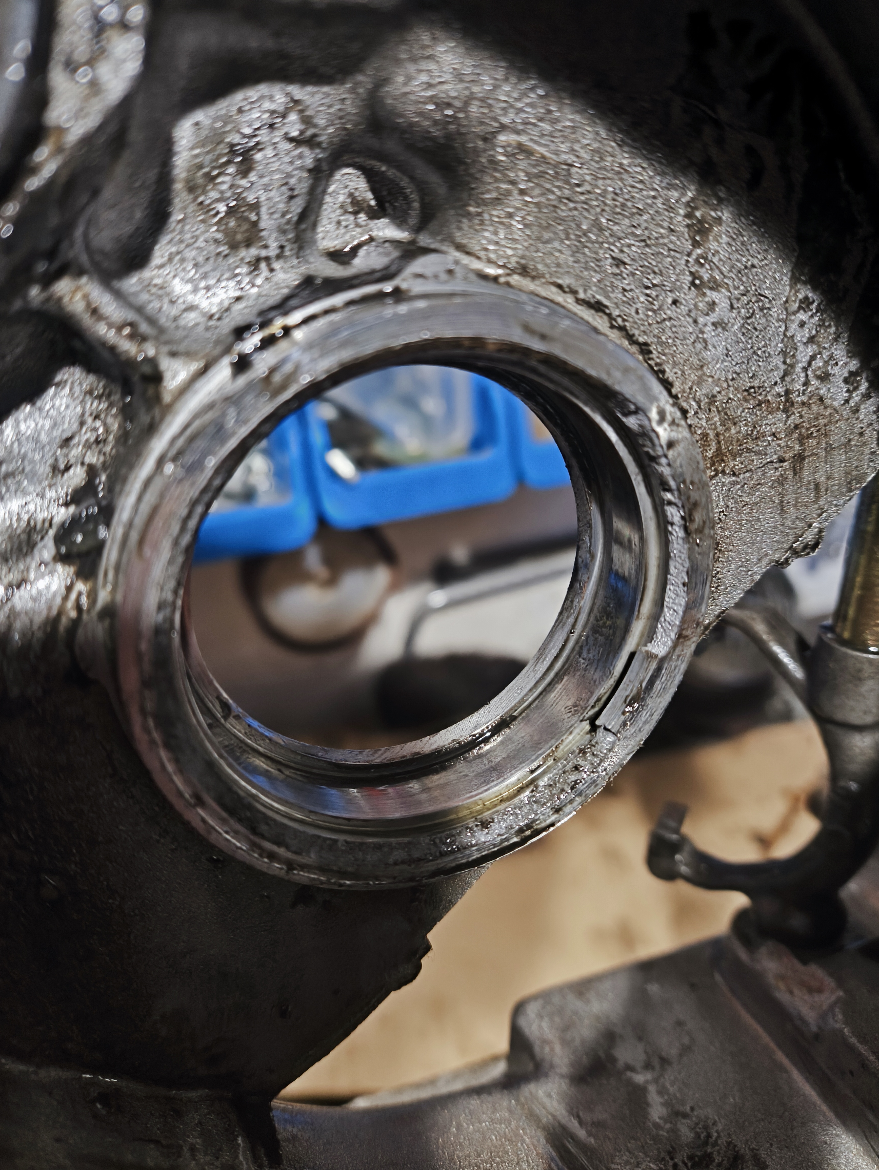

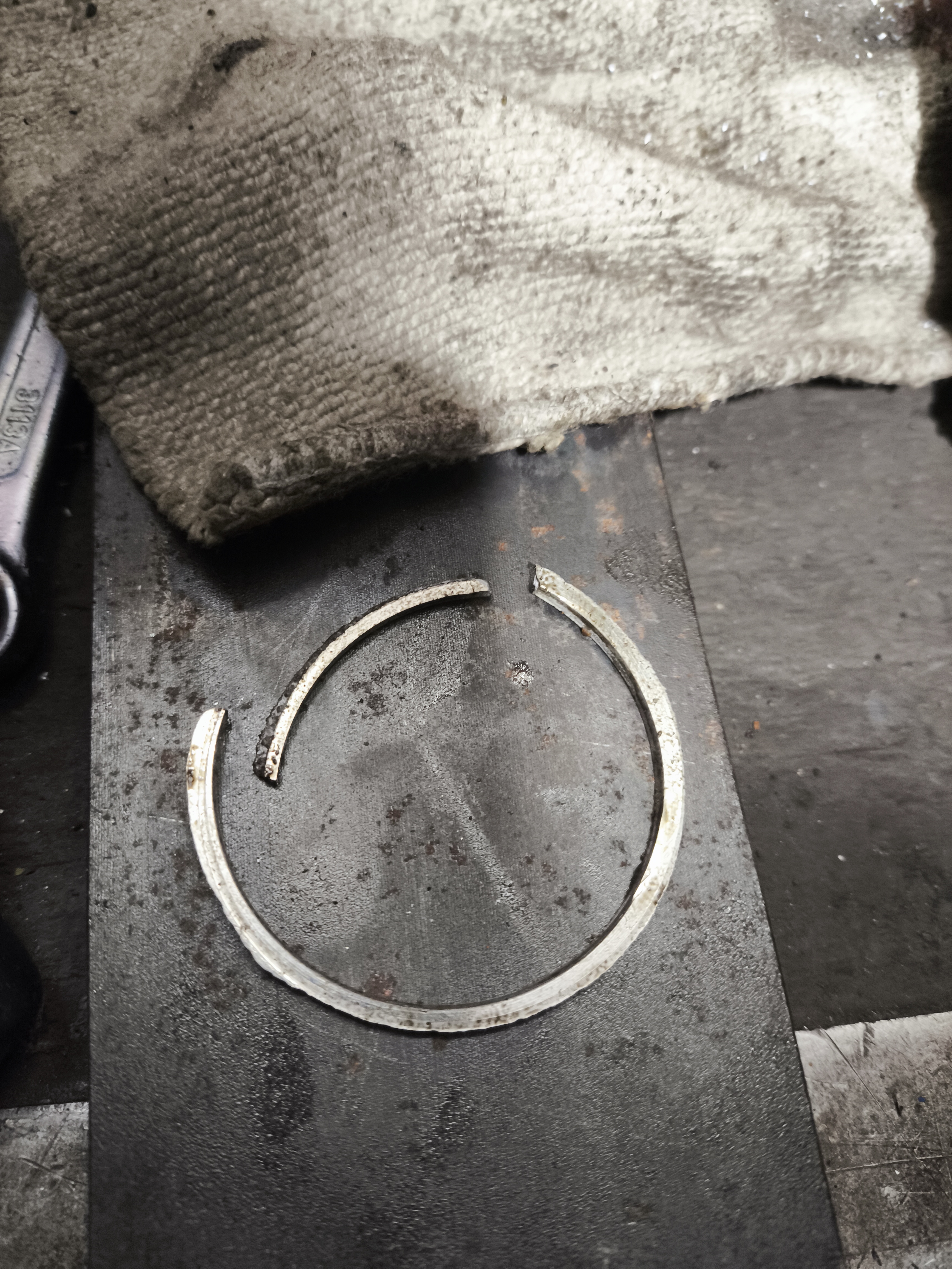

    Hallo zusammen, hab gerade das Lager vom Kupplungskorb raus geholt... Gehört das so? War kein Sicherungsring drin?

    Stimmt, und klar ist auch geworden, dass das Motorgehäuse des Users wohl im Allerwertesten ist.

    Das wäre wahrscheinlich das beste, es sei denn, Du hast jemand an der Hand, der Laserschweissen kann.

    Gehäuse im A...? Laserschweißen ?
    Mit meinen schälen Augen habe ich das nicht erkannt - nur den gebrochenen Spannring, den ich aber der Kupplung zugeschlagen habe...

    Sieht für mich eher aus wie der äußere Bund von der Nut des Sicheungsrings der da abgebrochen ist. Man kann doch Bruchkanten erkennen, oder sieht das nur so aus?

    Stimmt, aber nichts desto trotz ist eben mein neues Gehäuse gekommen... Freu....
