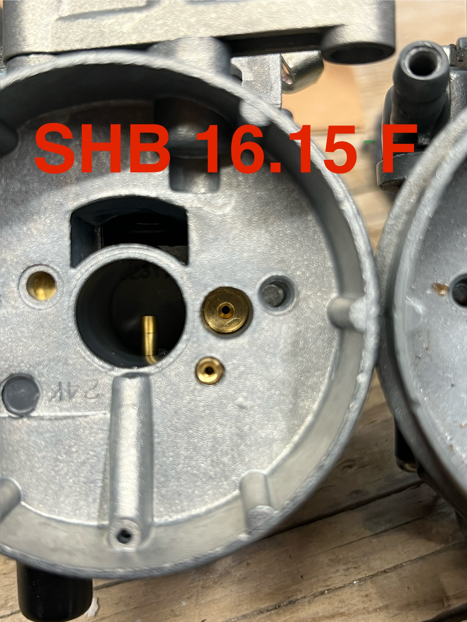

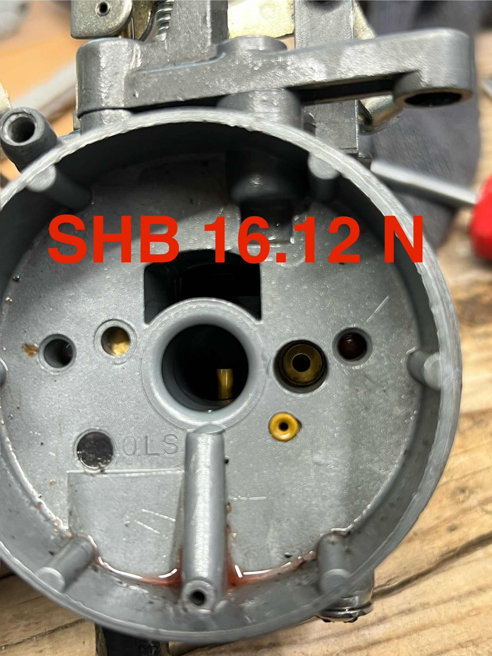

    Servus zusammen,
    Hab gerade mal meinen vergaser ausgebaut um zu gucken warum die Pk 50 Xl 2 nicht so richtig läuft. Dreht teilweise die Gänge nicht richtig aus wenn sie warm ist. Kurz nach dem losfahren geht sie aber manchmal ab wie Schmitz Katze. Dann ist mir aufgefallen, dass das ein Dellorto SHB 16.12N ist. Hab hier nen neuen 16.15F liegen aber es sieht aus als hätte der ne kleinere HD. Hab nen 70ccm Kolben.
    Neuen probieren oder lieber beim alten bleiben? Oder neuen mit der größeren HD (sofern die passt)
    Ausserdem ist beim aktuellen (16.12) die Ansaugung immer etwas feucht. Ist das normal?
    Danke fürs mitgrübeln,
    LG Haupti
      • 697.48 kB
      • 1,576 × 2,100
      • 44
      • 707.95 kB
      • 1,576 × 2,100
      • 46

    • June 10, 2025 at 15:52
    Moin,
    Schalter oder Automatik?
    Vermute mal Schalter.
    70 ccm gibt es nicht, also vermutlich 75 ccm.
    Ja, richtig ist der 16.15F, also bei Schalter.
    Bedüsung bei HD 74 oder gar HD 76 anfange , dann langsam abdüsen zum Vergaser einstellen.
    3,992
    21,462
    3,477
    • June 10, 2025 at 15:55
    Egal welchen Vergaser Du fährst: Du musst Deinen Vergaser bitte korrekt abdüsen, sonst machts peng.
    Der 16.15 gehört original in die XL2. Der 16.12 scheint in der V50 Revival, einem V50 Spätbau aus den 90ern, verbaut worden zu sein. Da wahrscheinlich um etwas zu drosseln.
    Ein 75er Zylinder ist darauf angewiesen, dass er auch genügend Gemisch bekommt, damit er seine Leistung entfalten kann. Ein Vergaser mit größerem Querschnitt ist also besser. Ein weiterer wichtiger Aspekt ist der Zündzeitpunkt. Dein 75er verlangt höchstwahrscheinlich nach einem anderen als der originale 50er.
    Wenn Du ein paar mehr Details schreibst, kann ich präziser antworten.

    • June 10, 2025 at 16:02
    Zitat von tonitest
    Moin,
    Genau, ist ne 3-Gang schalt aus Italien. Hab jetzt die 76 in den 16.15F eingebaut und guck mal ob’s was hilft. Gibt’s zufällig nen trick die Schelle an der ansaugung abzubekommen? Wollte die austauschen aber krieg sie nicht ab

    • June 10, 2025 at 16:31
    Zitat von tonitest
    Genau angucken, analysieren und dann machen:
    Drehen um ca 60 oder 90 °, dann Richtung vorne abnehmen.
    Werd ich probieren. Tausend Dank schonmal!

    • June 10, 2025 at 16:33
    Danke für die schnelle und ausführliche Antwort.
    Der 75 Kolben war schon vom Vorbesitzer verbaut und ich hab keine Ahnung ob er an der Zündung was geändert hat. Ich werd mich die Tage mal einlesen, bin auf dem Gebiet kompletter Neuling :-3

    • June 10, 2025 at 16:46
    Alles gut. Jeder hat mal angefangen. Ich hatte nur den Eindruck, dass sich da eine ungute Vermischung von lustigen Komponenten ergibt, die Dir im Nachgang viel Arbeit machen kann.

    • June 10, 2025 at 21:35
    Hab vorhin den neuen Vergaser eingebaut. Leider hat sie sofort wie verrückt hochgedreht und sich nicht mehr ohne choke beruhigt. Der Gaser hat auch komisch viel gewackelt.
    Auf jeden Fall will ich jetzt (ob Ursache oder nicht) den Ansaugstutzen samt Gussschutzkappe erneuern. Welchen ASS brauch ich da für den 16.15F vergaser?
    Danke im Voraus

    • June 10, 2025 at 21:42
    Nur um es zu komplettieren. Es gibt durchaus xl2 mit 16.12 Vergasern original.
    Habe eine FL und eine HP mit 3 Gängen und beide haben original den 16.12 drin.
