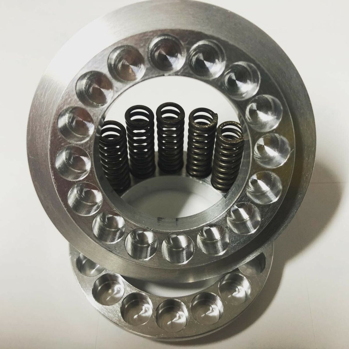

Wenn eine XL1 Kupplung mit Zentralfeder verbaut ist, dann geh das einmal vernünftig an. Besorge dir die Revolverclutch und ein originales 3 Scheiben Paket oder, was ich jetzt 3x Problem-frei verbaut hab, die BGM Red 4 Scheiben mit den passenden dünnen Zwischenscheiben.
Danach ist Ruhe. Bis 20 PS hab ich das laufen, einmal original 50er XL1 mit geringster Federkraft -> sogar für ein 11j Mädchen geeignet!Die Federhärte der Revolverclutch wählst du nach Leistung. Der Verkäufer Anne Theke berät sehr gut!
ThemaREVOLVER CLUTCH Kupplung für Vespa Smallframe V50 PV PK
REVOLVER CLUTCH inkl. 16 Federn für Vespa Smallframe Modelle
Preis: 75,-€ inkl. 20 Federn nach Wahl
Drei Varianten verfügbar:
REVOLVER CLUTCH Kaliber 25
bei 16 Federn verbaut 72 N/mm
bei 12 Federn verbaut 54 N/mm
bei 8 Federn verbaut 36 N/mm
*NEU* REVOLVER CLUTCH intermediate
bei 16 Federn verbaut 89 N/mm
bei 12 Federn verbaut 66 N/mm
bei 8 Federn verbaut 44 N/mm
REVOLVER CLUTCH Kaliber 26
bei 16 Federn verbaut 103 N/mm
bei 12 Federn verbaut 77 N/mm
bei 8 Federn verbaut 52 N/mm
Federpakete können…
AnneThekeJune 3, 2020 at 00:55 Das Ding funktioniert genial und verhindert, dass der Zentralfedermist die Kupplung unsymmetrisch trennt.
