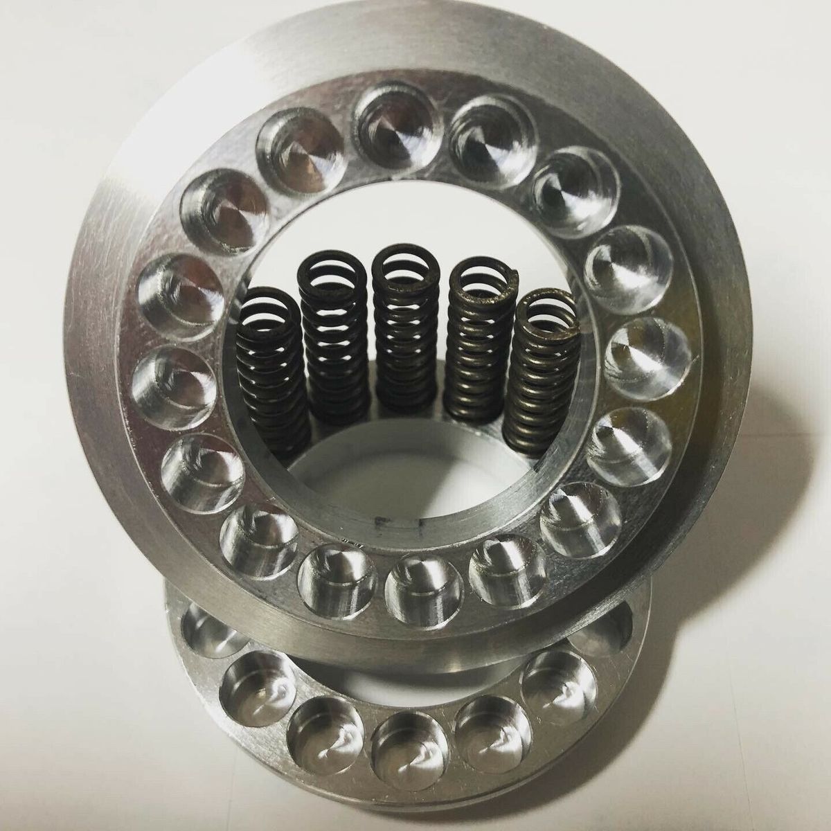

    Wenn eine XL1 Kupplung mit Zentralfeder verbaut ist, dann geh das einmal vernünftig an. Besorge dir die Revolverclutch und ein originales 3 Scheiben Paket oder, was ich jetzt 3x Problem-frei verbaut hab, die BGM Red 4 Scheiben mit den passenden dünnen Zwischenscheiben.
    Danach ist Ruhe. Bis 20 PS hab ich das laufen, einmal original 50er XL1 mit geringster Federkraft -> sogar für ein 11j Mädchen geeignet!
    Die Federhärte der Revolverclutch wählst du nach Leistung. Der Verkäufer Anne Theke berät sehr gut!

    Das Ding funktioniert genial und verhindert, dass der Zentralfedermist die Kupplung unsymmetrisch trennt.
