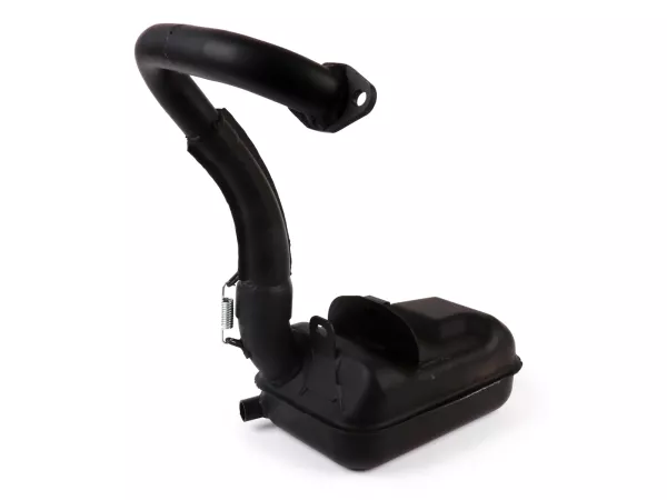

    Das wäre mein Tipp:
    Auspuff BGM PRO BigBox | Scooter Center
    Entdecke Auspuff BGM PRO BigBox bei Scooter Center – erstklassige Qualität und Performance für deinen Roller.
    www.bgm-tuning.com
    Ansonsten nach einer ETS-Banane Ausschau halten.
